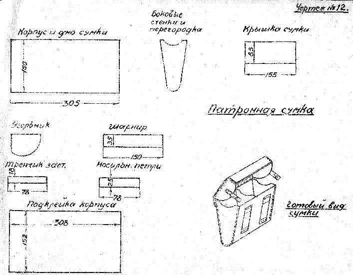

помогите чертежом патронной сумки Мосина.

    Информация нужна про ту что на фото в посте № 12.
  6. Какая информация? В теме все расписано. Запасная патронная сумка на 30 патронов (6 обойм в пачках или без них), носится на длинных петлях под правой патронной сумкой. По новым правилам носки походного и боевого снаряжения (31.01.1941) - под левой патронной сумкой.

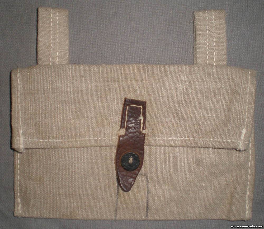

    Вот разжился для своих бойцов!

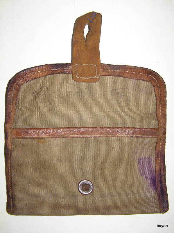

  8. bayan
    bayan Leutnant
    2.946
    Одесса

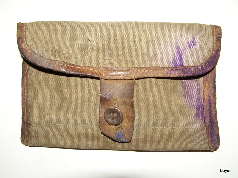

    Вот такой вариант попался, обшит кожей (1 сорт всё-таки!).

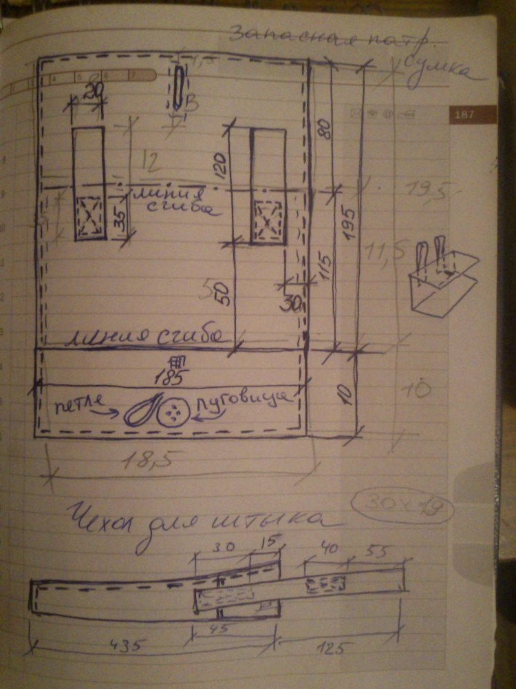

    У меня такой чертеж
    Если еще нужно по снаряжению - обращайтесь

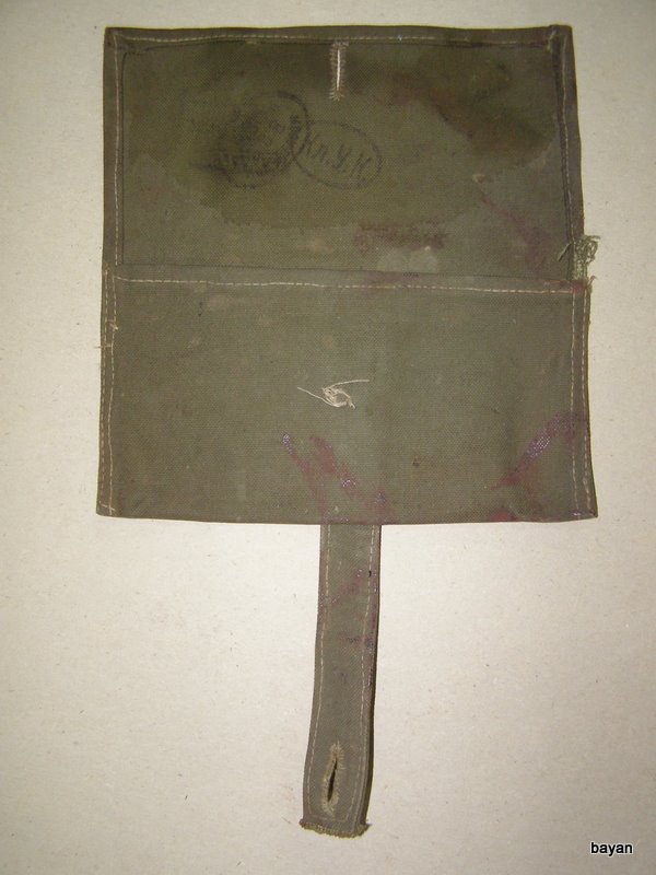

  17. bayan
    bayan Leutnant
    2.946
    Одесса

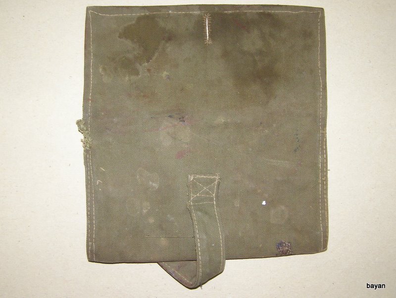

    Что мне на какие-то хрени непонятные везёт? Следов от шлеек сзади нет, но видно что-то было пришито таки скраю.
    Уж не царёва ли? Штамп и разглядывал и мочил - только Кл.У.К. читается...
  18. Politruk
    Politruk Oberfeldwebel
    978
    Беларусь, г.Минск
    А что значит царские?:) Эти подсумки выпускались до появления патронной сумки на два гнезда в 1937-м. И, естественно, их не снялии со снабжения. Более того, стали переделывать по ранцевое снаряжения, т.е. пришивать полукольца для зацепа лямок ранцев.

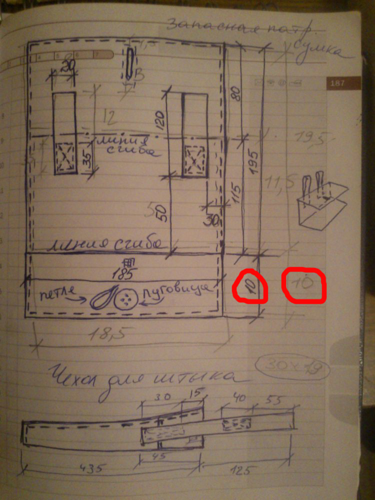

  21. Вольф
    Вольф СД
    3.973
    Кто может помочь с этим размером, он не может быть 10см.
    Зарание благодарю.
    Может у кого есть еще какой чертеж этой сумки?
    (Кому нужно дам чертеж разгрузки РККА.)

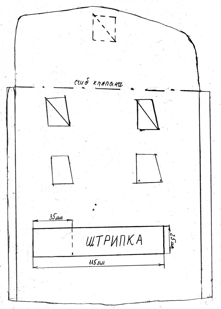

  23. Виккерс
    Виккерс Stabsfeldwebel
    732
    Вполне подойдут, а размеры у эрзацев немного другие, притом они тщательно не выдерживались, у меня они разные - 175 Х 107, и 160 Х 110
    Ian Bronovickiy подобається це.
  24. Ian Bronovickiy
    Ian Bronovickiy Stabsgefreiter
    480
    Благодарю.
    Ну, т.е. страшного ничего не будет, если издели будет чем-то средним между допником со схемы и размерами ваших оригиналов?:)

  26. tankis
    tankis Stabsgefreiter
    369
    в собранном виде примерно 150 на 100 мм. по обозначениям - трапеции - швы от штрипок и хлястика застежки, 2 точки- от пуговицы или бобышки. клапан не симметричный, на покореженность в земле не похоже
