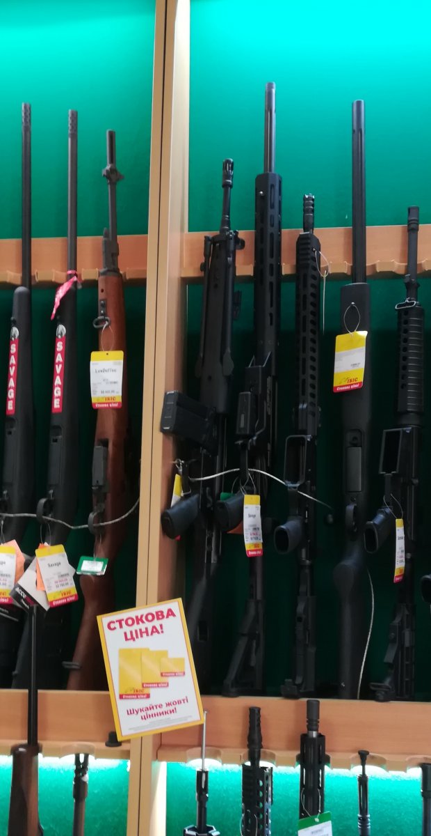

    Проїжджав поруч. Ще вона там є.
    F_R_A_G подобається це.
  23. Serhiygr
    Serhiygr Stabsfeldwebel
    1.968
    Kyiv
    Это она справа от м14? А не глянули какая там цена?
  24. Jakes
    Jakes Major
    19
    31
    2.650
    Kyiv
    Саме так. Одразу біля входу в магазин.
    Ні, ціну не дивився, але думаю що та - що й була, на фото вище - 40800. Там стоковий магазин, майже нічого не змінюється.
