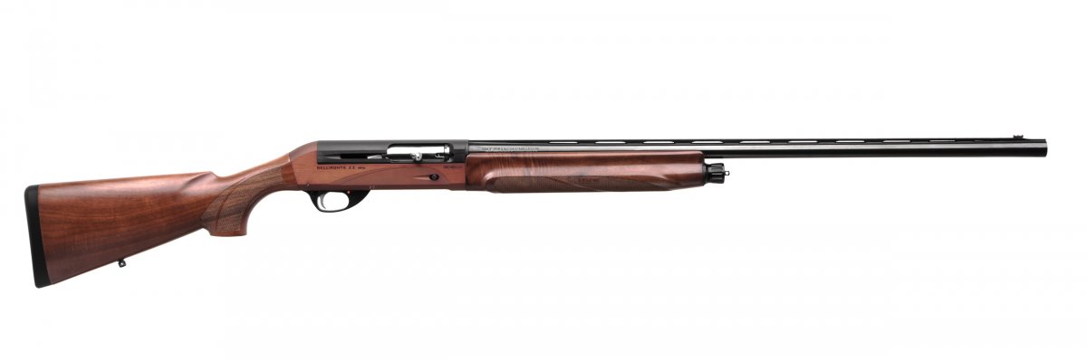

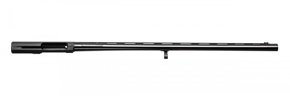

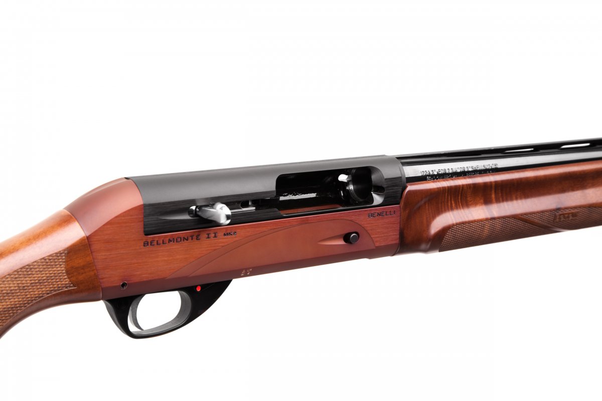

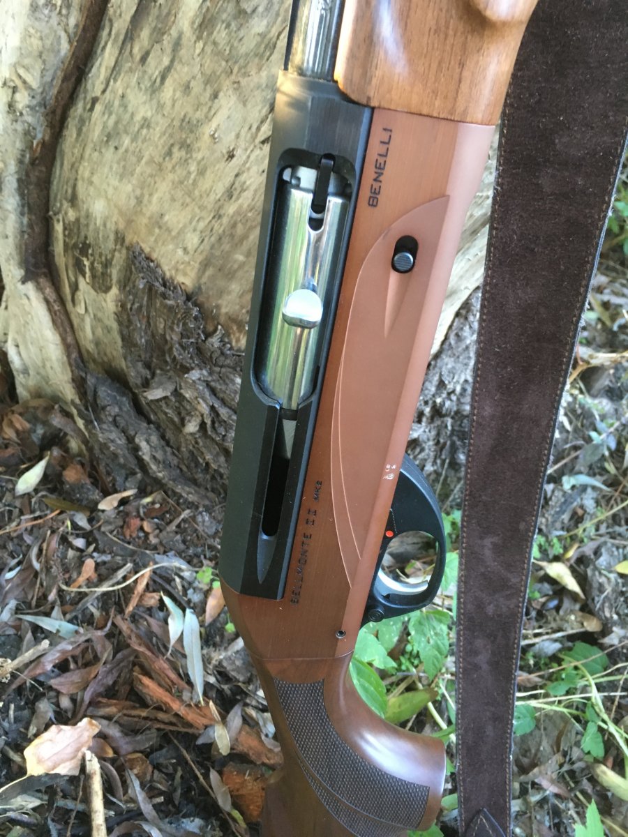

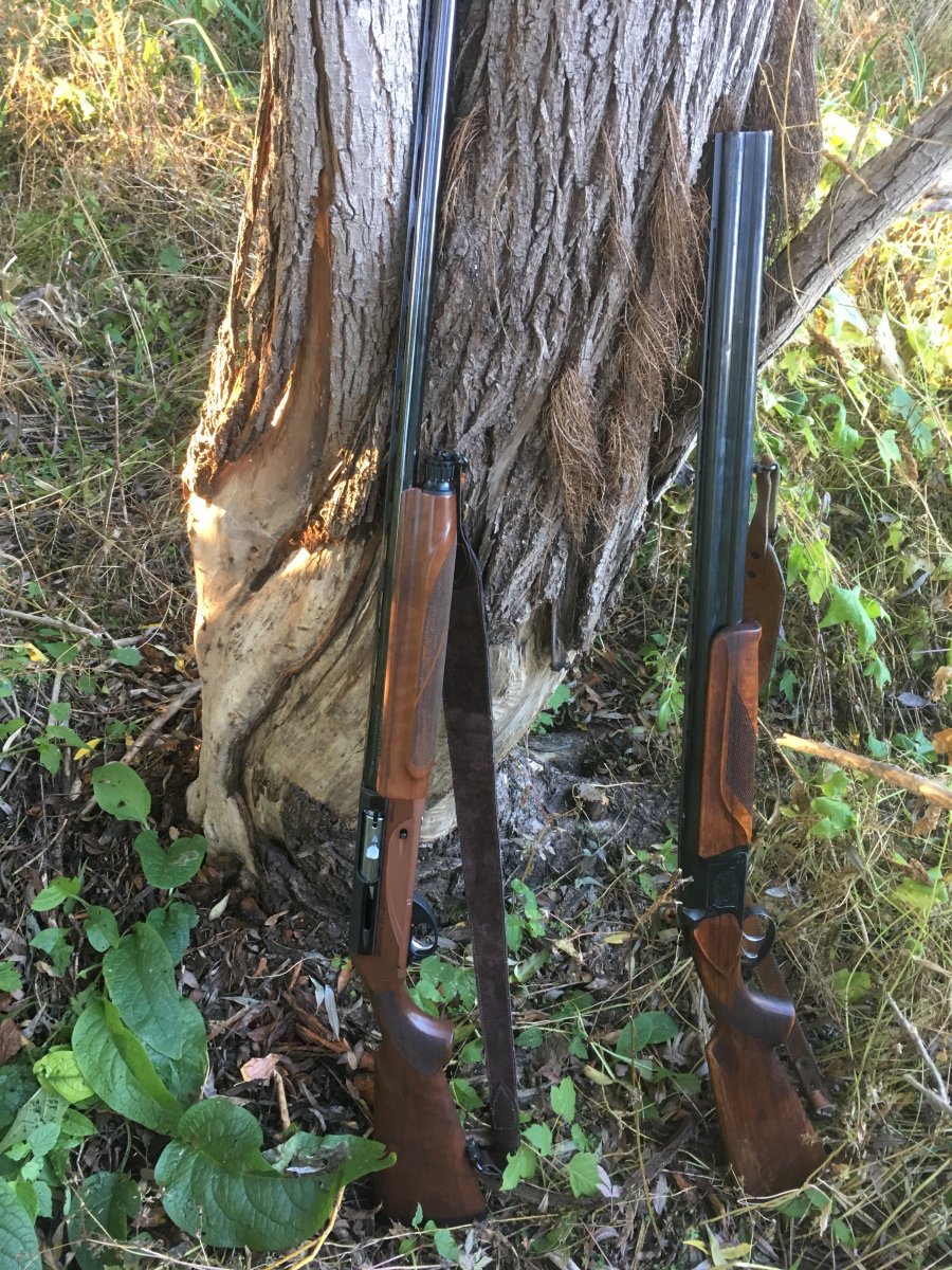

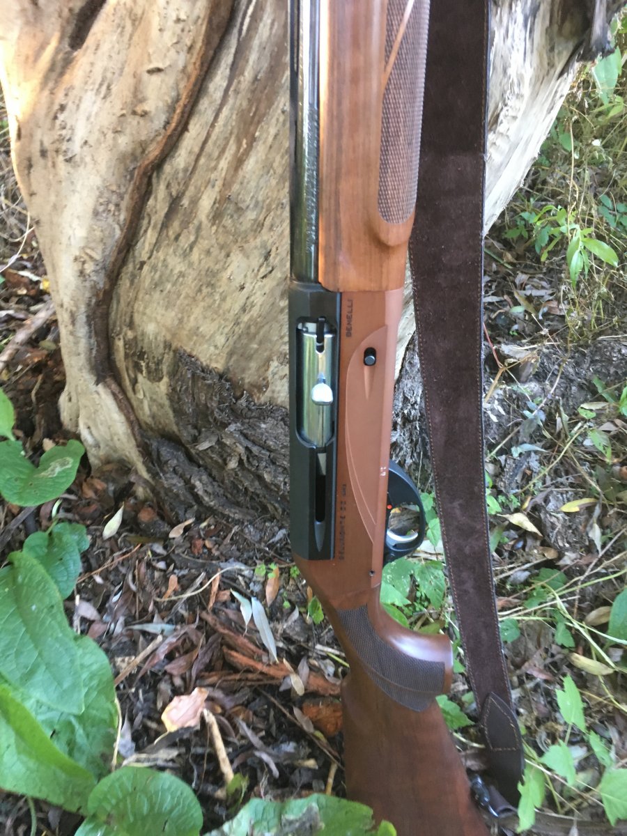

    Друзья, чуть обновлю свою темку. В общем захотелось мне установить на мою Benelli Bellmonte 2 коллиматор.:) Пока только захотелось. По этому как всегда прошу у вас совета надо это делать или нет и каким образом. Цель установки коллиматора - стрельба пулей на 100-150 метров максимум.
    Напомню, Бельмонт 2 это инерционка с 76-ым стволом и сменными дульными сужениями.
    Особенность ружья в том, что оно нифига не тактическое. Эта Бенелли чисто охотничья классика в приятном дереве и без всяких виверов, пикатини и прочих "прелестей" тюннинга. В общем ружьё как ружьё. Ничего лишнего!
    Второй особенностью есть цельная конструкция ствола и ствольной коробки -

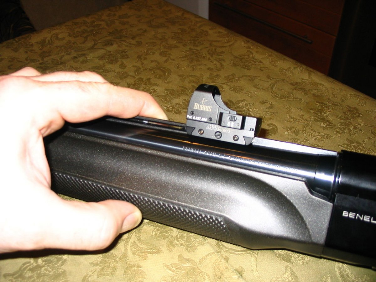

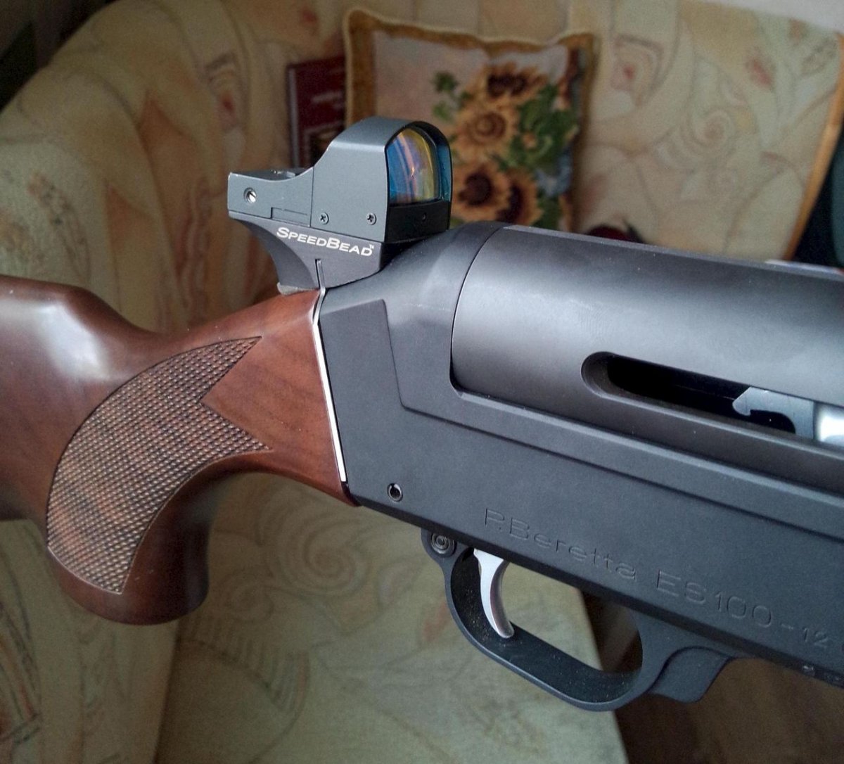

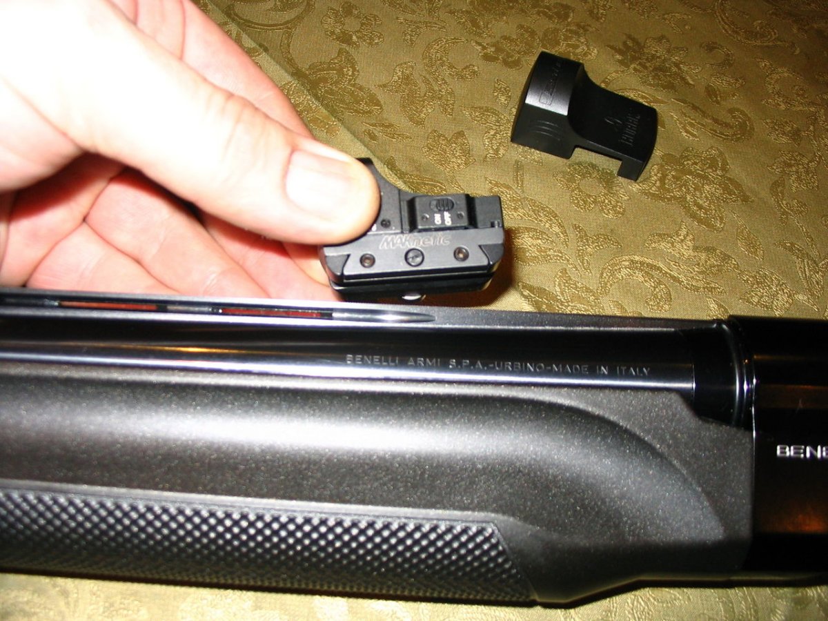

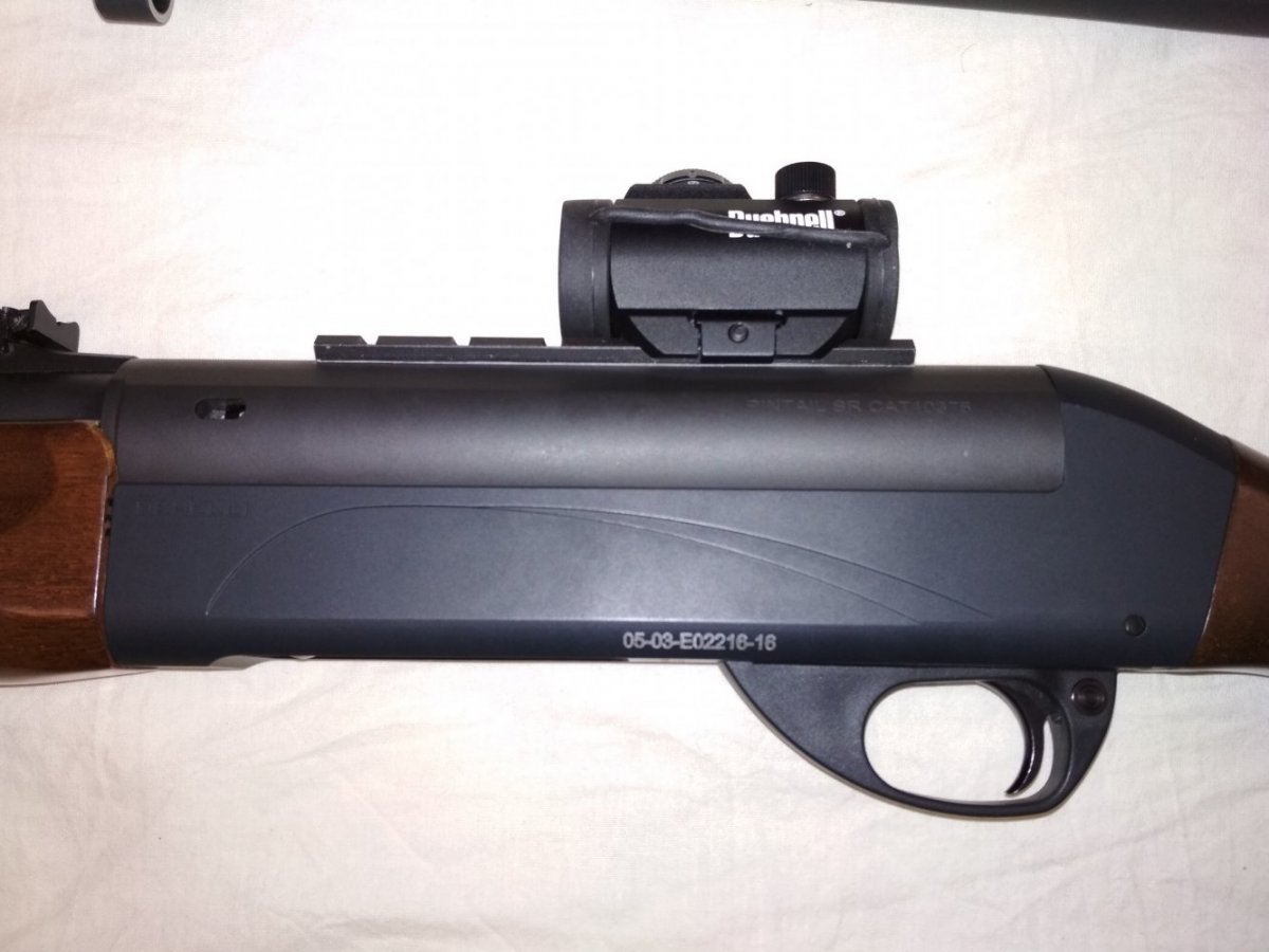

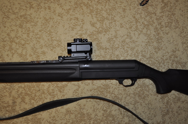

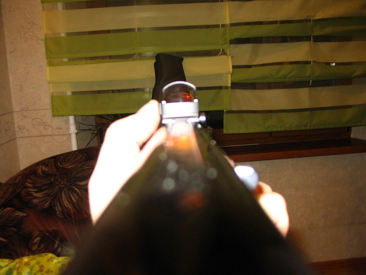

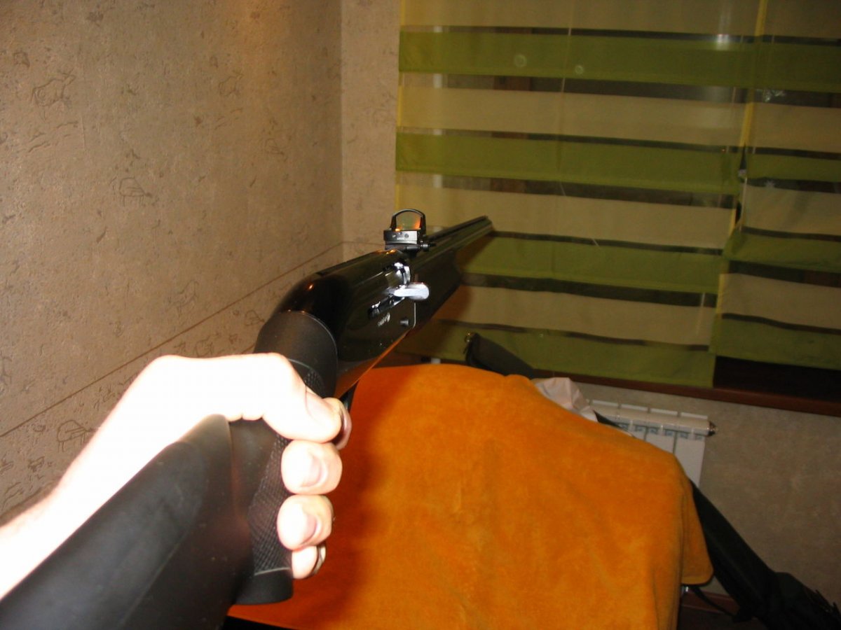

    В чём вообще вопрос и что я нашёл на форумах. На самом Бельмонте я коллиматора нигде не нашёл. Но мы же понимаем, что эта Бенелли - копия известной Беретты ЕС-100. А вот на "сотку" коллиматор ставили. При чём разные коллиматоры и разными способами. Вот самые популярные -
    1 - это вариант установки на самом ружье. Если честно меня не очень устраивает по двум причинам. Во-первых, надо пилить/сверлить саму бронзовую часть ружья, что я бы делать не сильно хотел. И второе, зная свою вкладку и особенность стрельбы с "открытой планкой" я понимаю, что в таком положении коллиматор мне будет мешать нормально прицелиться.
    2 - само расположение коллиматора мне очень нравится! Но для этого нужна такая вот приблуда. Которая как вы видите тоже засверливается в само ружьё. Есть сомнения по поводу её надёжности и "соосности" с ружьём.
    3 - тут наоборот, мне нравится вариант установки на саму ствольную коробку или планку. Но здесь вопрос опять же таки по прицеливанию. Мне придётся "тянутся" что бы заглянуть в коллиматор, так как он сильно далеко расположен. Для меня идеальное положение это вариант № 2.
    В общем, камрады, помогите ответить на вопросы: какой коллиматор поставить именно на это ружьё? Каким способом его поставить? И надо ли его ставить вообще? (сверлить/пилить/портить недешёвый охотничий полуавтомат ради пули на 150 м).

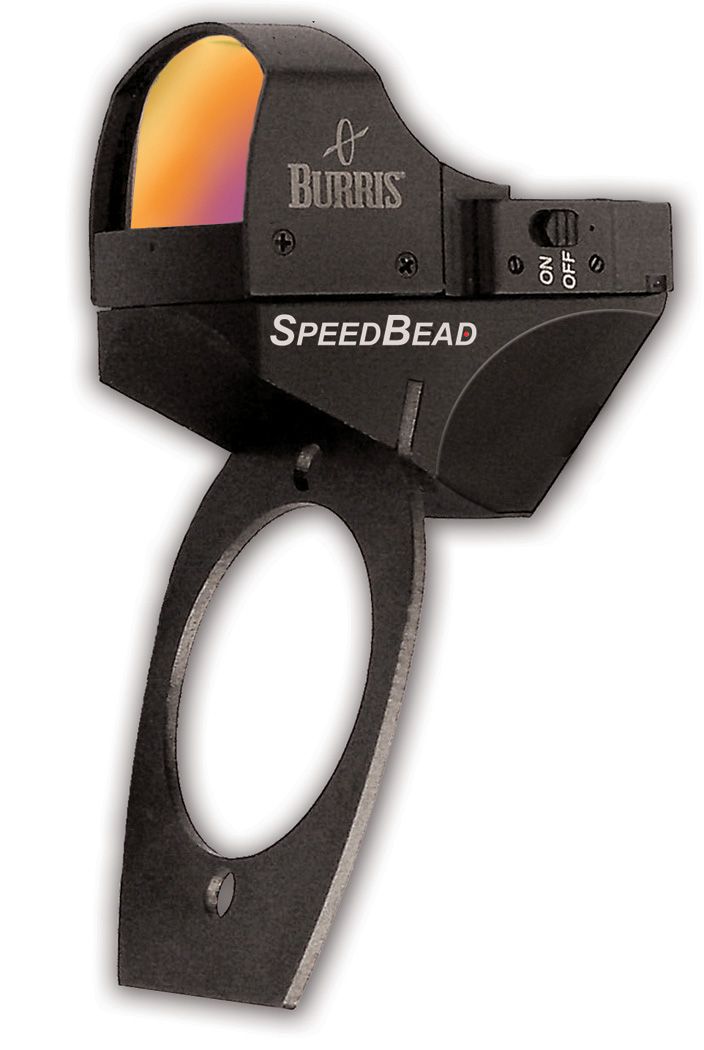

    Первый вариант - это speedbead. Ничего пилить не надо, коллиматор идет с кольцом под определенные модели ружей. Просто вставляется между прикладои и коробкой
    • Модель 300253 — Burris Speed Bead, Beretta A400 Xplor, 12 Ga.
    • Модель 300240 — Burris Speed Bead, Benelli Super Black Eagle II
    • Модель 300241 — Burris Speed Bead, 12 Gauge Benelli M2, Montefeltro, Ultra Light
    • Модель 300244 — Burris Speed Bead, Beretta Xtrema2, 391, 391 Light, Urika2
    • Модель 300245 — NEW Speed Bead Red Dot Sight for Remington 870
    • Модель 300248 — Burris Speed Bead, 12 Gauge Remington 1100, 1187
    https://www.burrisoptics.com/sights/speedbead-systems

    Огромное спасибо, камрад! Только досмотрел, что действительно SpeedBead идёт с проставкой для приклада!
    Могу сказать, что этот вид крепления меня тогда полностью устраивает!!! А что скажете за качество и характеристики данного прицела? Стоит своих денег? Я так понял мне нужна будет Модель 300241 — Burris Speed Bead, 12 Gauge Benelli M2, Montefeltro, Ultra Light. Это ружья из той же группы что и Бельмонт (наиболее похожие). И по вопросу прицеливания с открытой планкой - не будет ли расположение коллиматора так близко к прикладу мешать прицеливанию?

    У меня стоял такой на урике 2. По прицеливанию - удобно. Вкладка не меняется. В случае отказа коллиматора можно спокойно продолжать стрельбу, т.к. он не перекрывает родные прицельные. Паралакса практически нет. Ну и не забываем, что стрельба с коллиматора - это два открытых глаза. При пристрелке коллима - у меня красная точка было на 1 мм выше мушки.)) строго ровно над мушкой.
    Только ищи не более 3 МОА, хотя и это многовато.

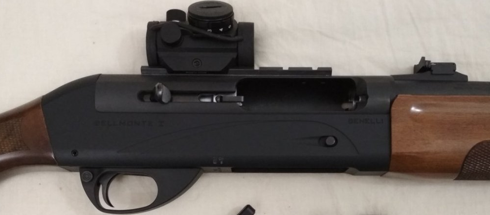

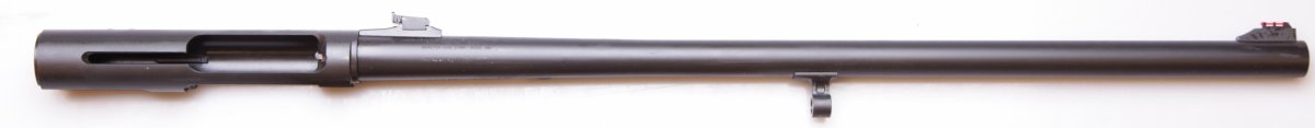

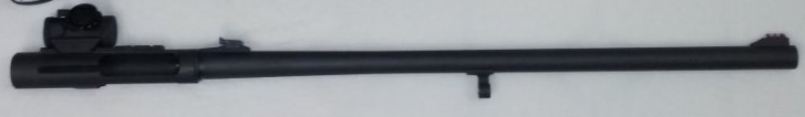

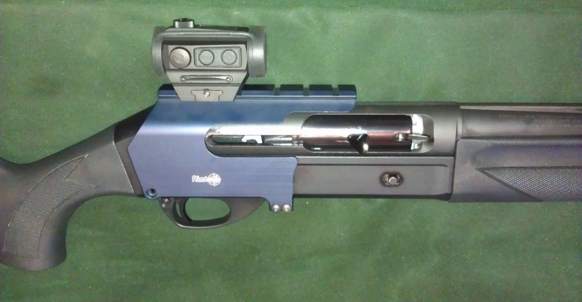

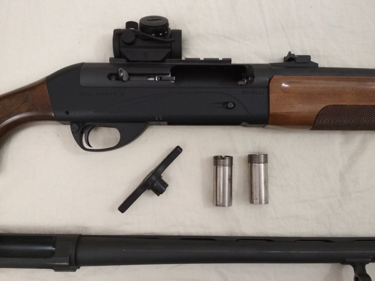

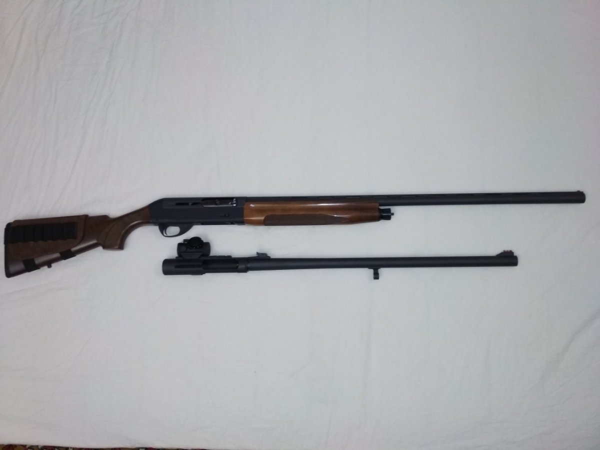

    На Bellmonte возможна установка ствола Supra, с нарезами, 610 мм длиной, который должен неплохо стрелять на заветные 100-150 м ))
    Когда-то видел на охотничьем форуме - продавали такой с ружьём (правда, в комплекте с Bellmonte I, но вряд ли там разница в посадочном месте). Но ствол этот был от какой-то другой модели Benelli, название не помню.
    Может в магазине, который их реализует, что-то по этому поводу подскажут или поискать по форумам и сайтам.
    akms1974 та jimmy_tudeski подобається це.

    Камрад, Вы правы как никогда! И в этом вопросе я уже всё изучил. Есть такой ствол 61 см. и цена на него около 400 $. И я скажу даже больше, к Бельмонту 2 подходят стволы от - Bellmonte 1, Bellmonte Becada, Supra, Benelli Premium Plus, Benelli Pasion.
    Но это не меняет сути вопроса. На Вашем фото планка всверлена в ствольную коробку, что для меня неприемлемо! Ни на своём стволе 76 см, ни на стволе 61 см.:) Ибо потом захочу продать, а её с той планкой (или с дырками в ствольной коробке) никто и брать не захочет(
    akms1974 та Konrad86 подобається це.

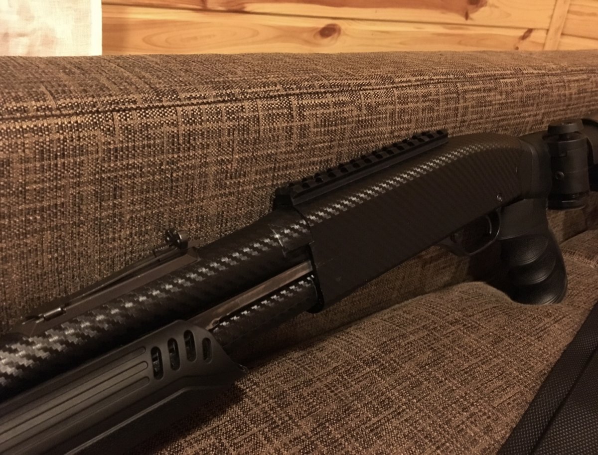

    У меня Винчестер с допстволом Супра.
    С планкой тоже была проблема, долго изучал вопрос, был вариант поставить на ствол вместо целика (колхоз) , второй вариант кронштейн на пины, но не нашёл в доступности.
    Остановился на третьем варианте планка на коробку, правда у меня имелись 4 резьбовые отверстия в коробке которые были закрыты винтовыми заглушками. Расстояния и резьбы дюймовые. Делал на заказ.
    А стрелять можно начиная от специальных колпачковый пуль Фостера которые расширяются при выстреле по стволу, заканчивая калиберными и любыми контейнерными пулями которые все производители называют Slug.
    Точность на 100 изумительная. Даже загонник иногда ставил.
    Останнє редагування: 15 вер 2019
    akms1974, Konrad86 та jimmy_tudeski подобається це.

    У вас довольно неплохо получилось установить эту планку. Да и вообще ружьё выглядит интересно (я про карбон). Скорей всего и мне надо будет ставить планку на ствольную коробку как в этом варианте:
