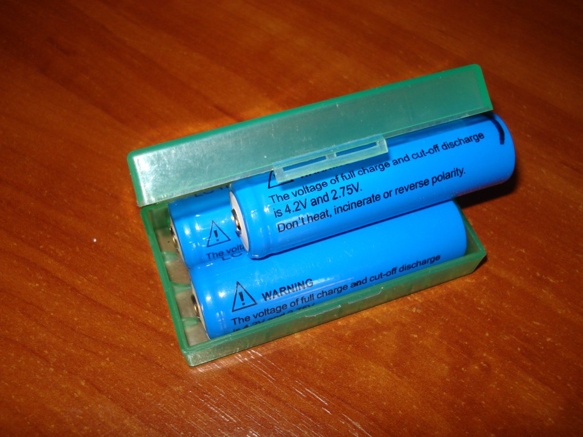

    Все з початку. Начитався на форумах гуру приборнавапоіска та і сам від недавна помічав , живлення 9v - замало. Якщо падає нижче 8v, також падає стабільність та глибина , і падає суттєво , хз може і субєктивно.
  13. maxskype51
    maxskype51 Leutnant
    1.853

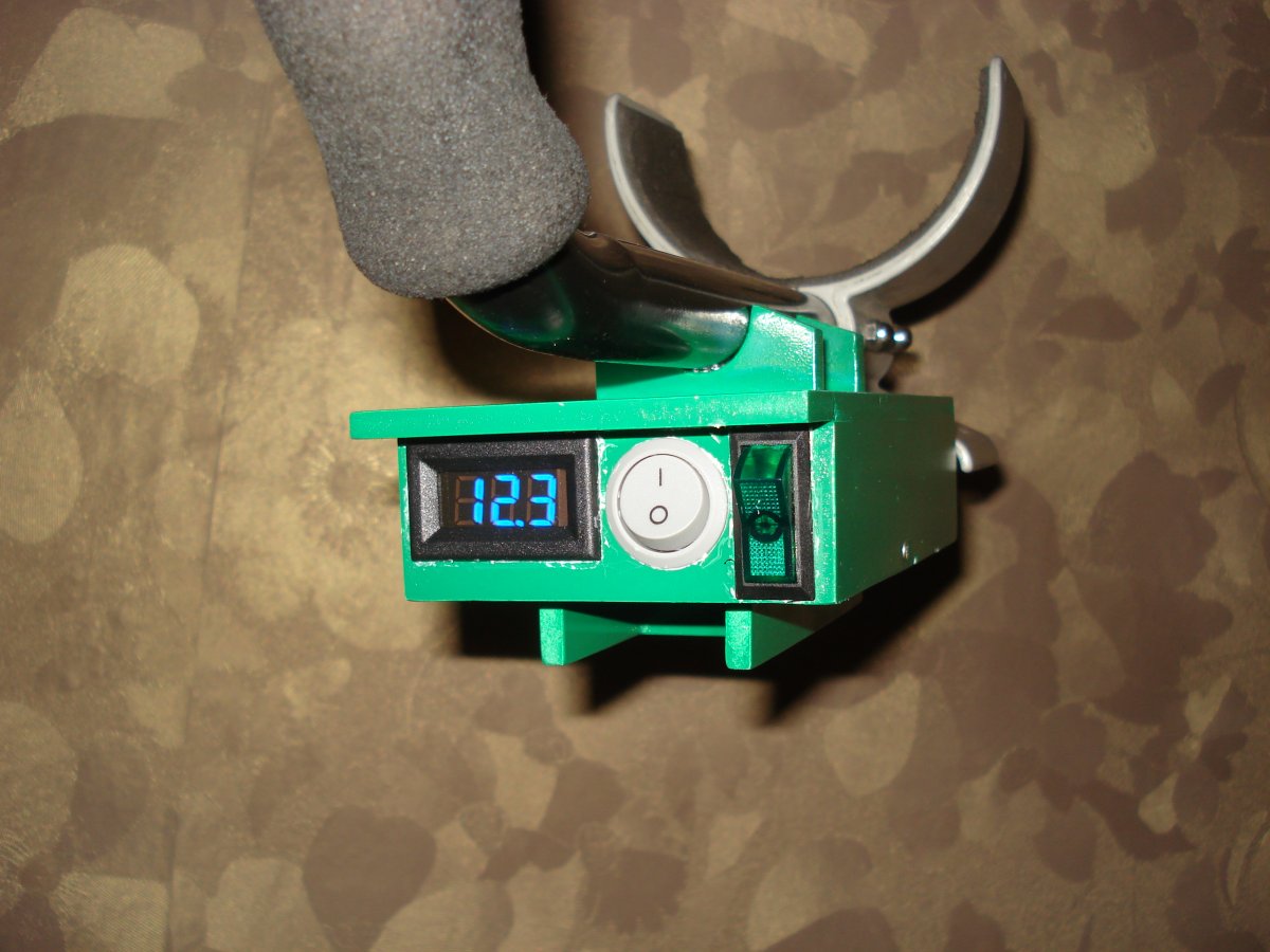

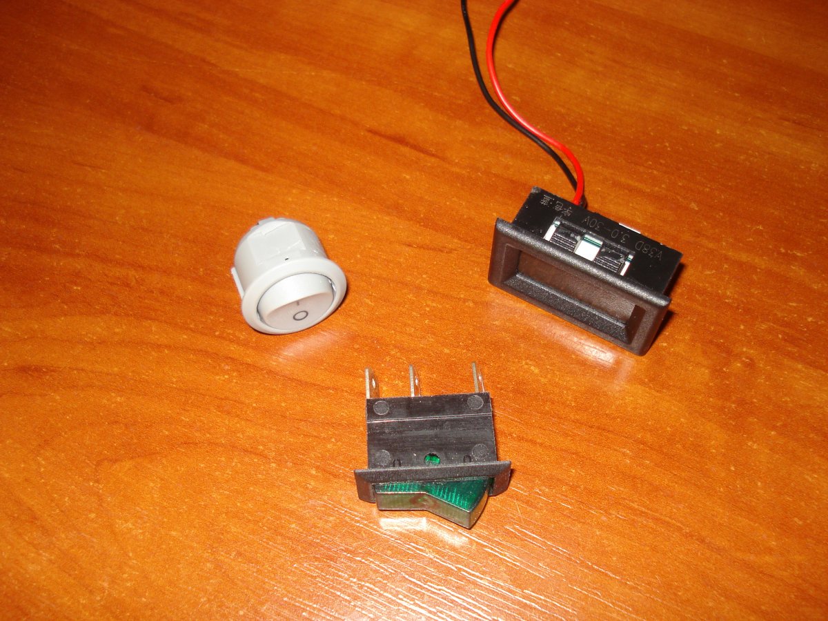

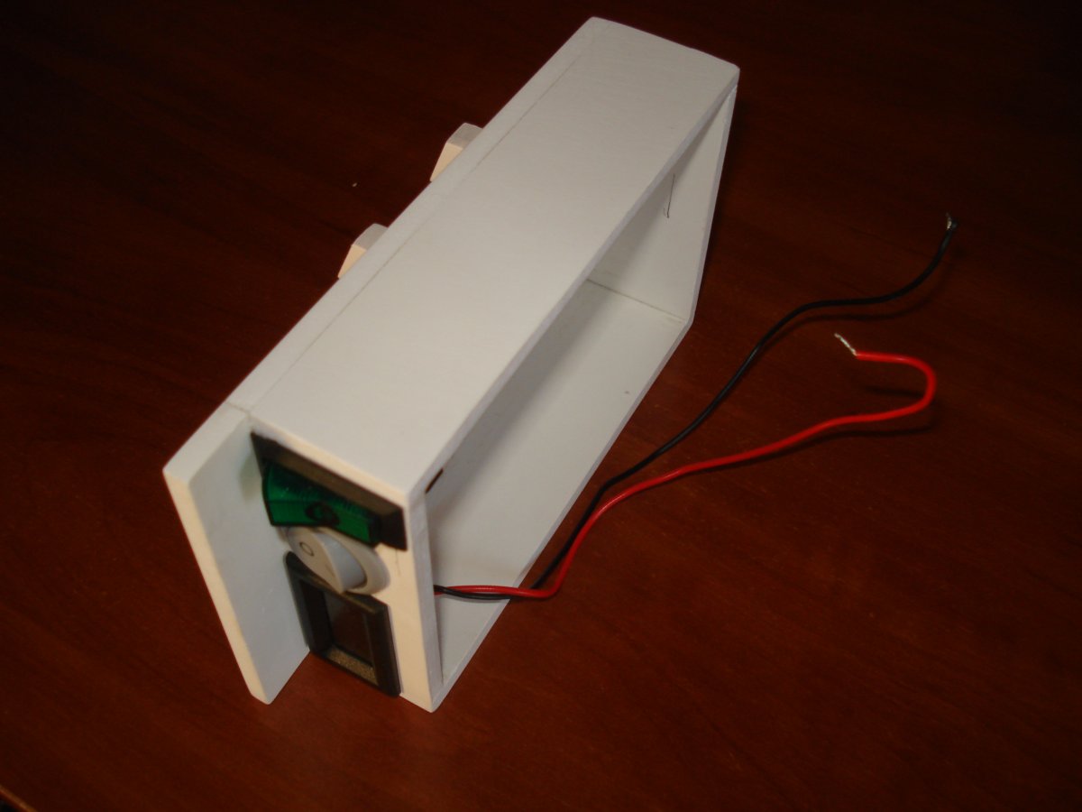

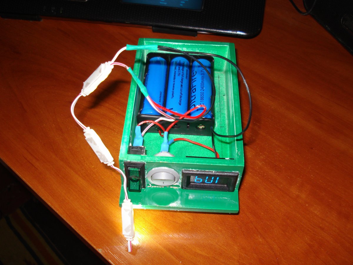

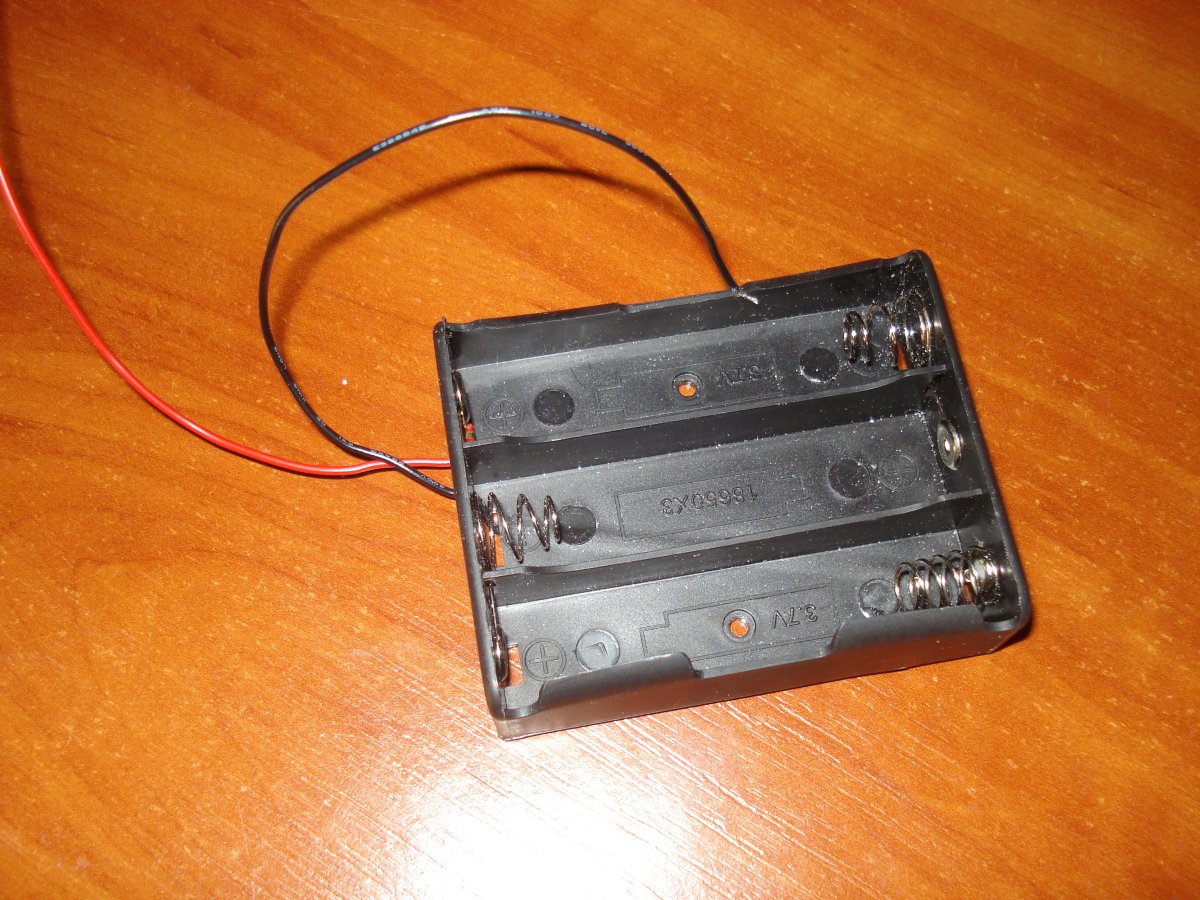

    Спланував , в голові накреслив майбутній блок живлення. Маю посередньо:D розумну зарядку для аккб 18650. Були і банки такі 3 шт. Докупив різних коплектух та витратних матеріалів.
  14. maxskype51
    maxskype51 Leutnant
    1.853

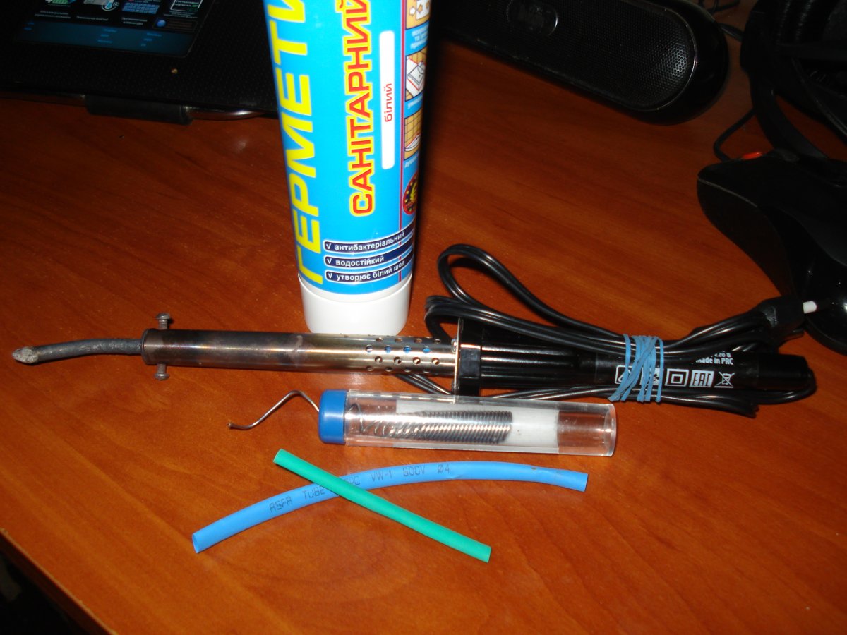

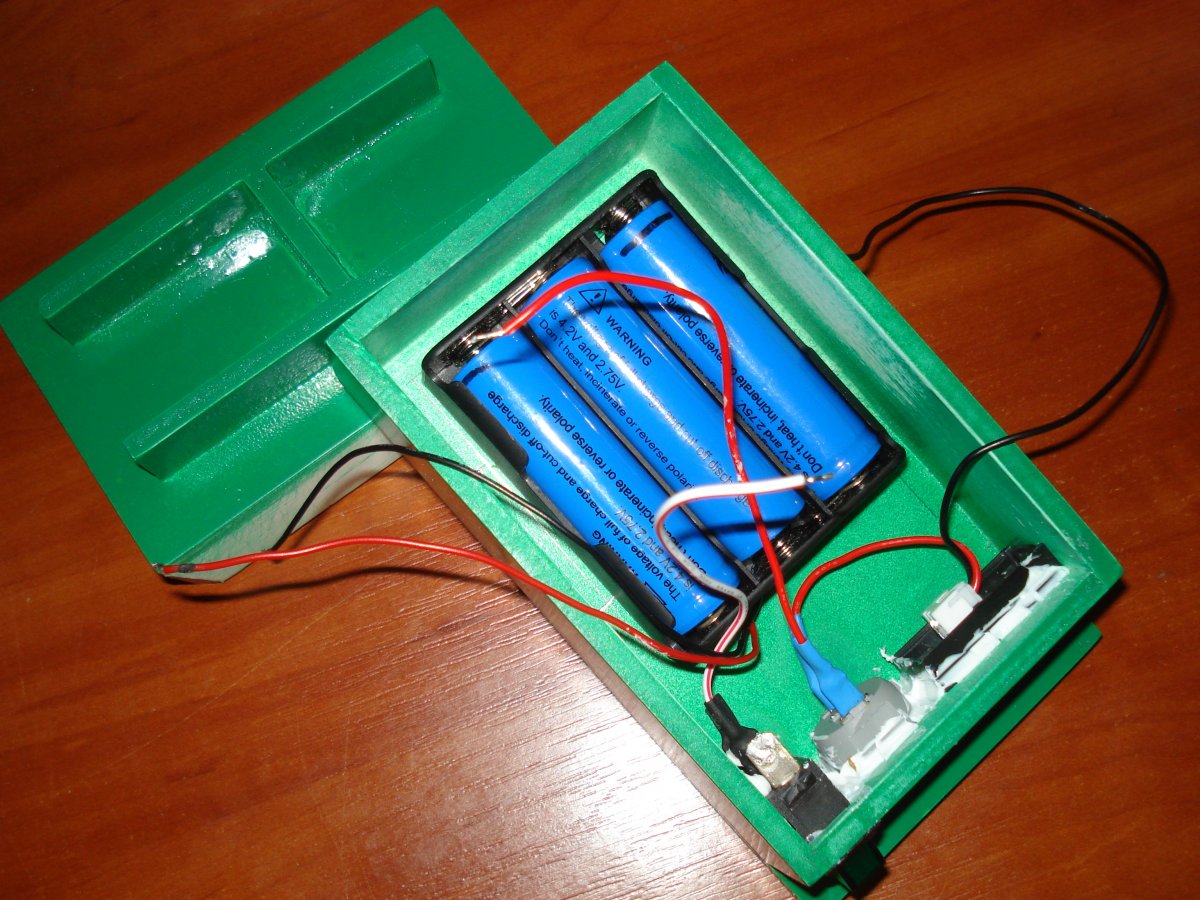

    Пластик пвх 4 мм , ціанакрилатний клей. Брусок з наклеєною на нього шкурою. Фарбував звичайною ємалью ньютон , без праймерів. Перший раз для грунтовки інший - фінішний. Всі отвори на перемикачах та на вольтметрі проклеїв герметиком.
  15. maxskype51
    maxskype51 Leutnant

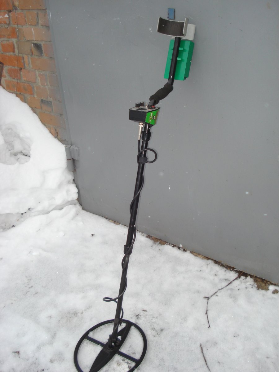

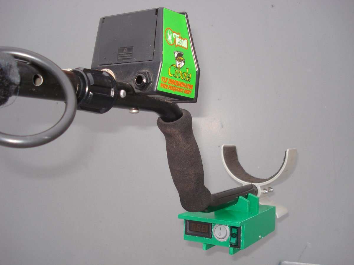

    1.853

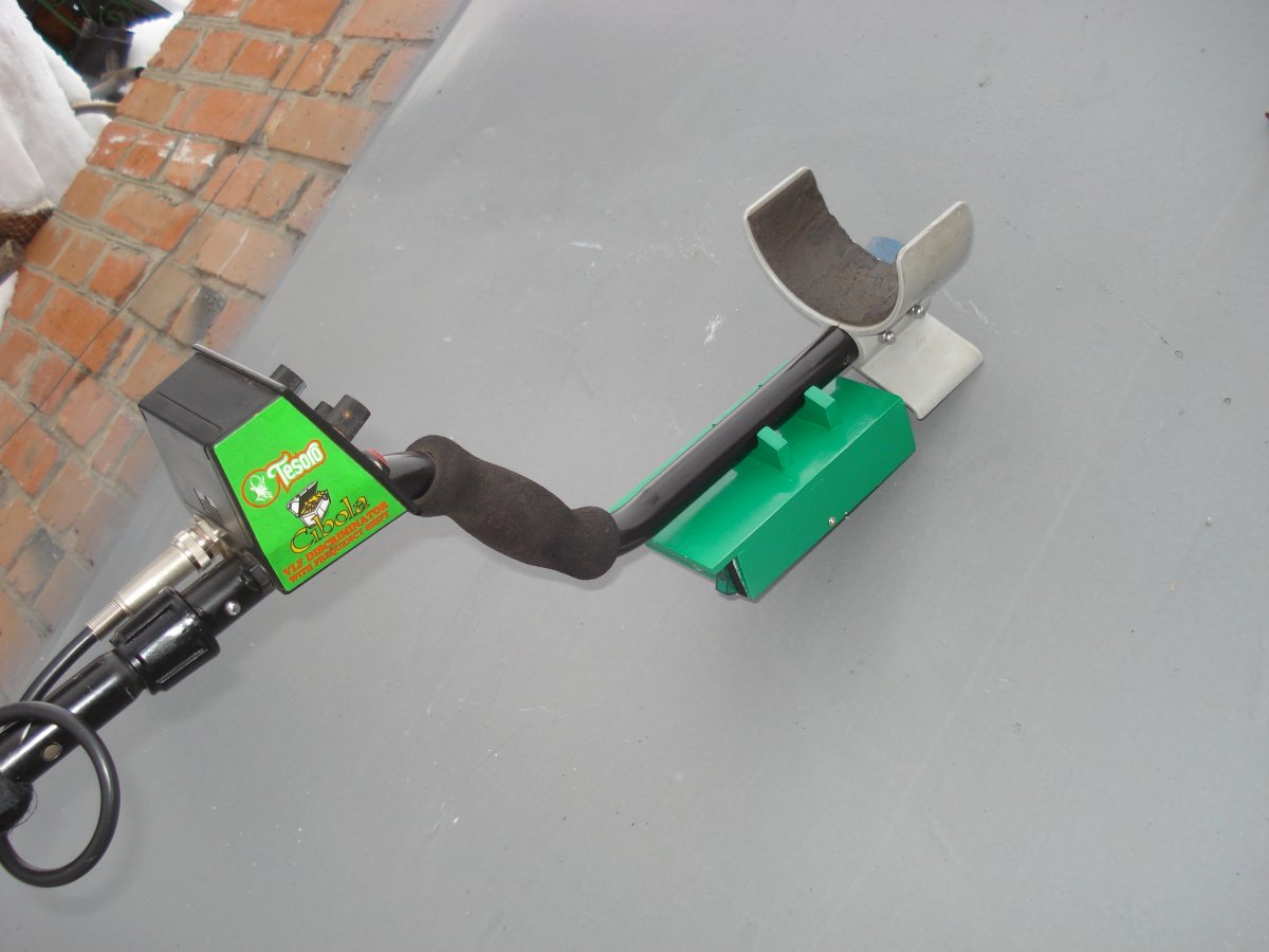

    Поки що не зроблено кабеля з блоку живленя до блоку управління. Але основна робота закінчена. Що скажете ?
    Vanderley1036, Volocuga та Александр 3470 подобається це.
  16. норм, я просто собі зробив одну продовгувасту батарею в доль підлокотника і примотав чорною ізолентою.
    maxskype51 подобається це.
