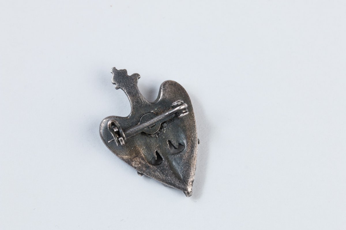

    Доброго часу, шановні знавці.
    Допоможіть будь ласка атрибутувати даний значок.
    А також, якого він періоду?
    1919-1927 чи 1956-1990 - Польського уряду у вигнанні?
    Матеріал - срібло.
    З повагою.

    Клейм не видно , скорее всего не серебро. Цифра 25 наводит на мысль о том , что это не межвоенный период.

    Це срібло, бо перевіряв пробником. Дуже часто польська срібна патріотика була без клейм, оскільки виготовлялась на замовлення у ювелірів, приватно.
    Була думка, що якось пов'язано з олімпійський спортом.

    Доброго! Цікавий знак, раніше не траплявся. Дозволю зробити кілька припущень, виправте, якщо помиляюсь. Схоже, що 2 RP.
    Погоджуся з вами стосовно клейм. Більшість знаків того періоду на закрутках (на яких вказувалася майстерня виробника), заколка наводить на думку, що знак призначений для носіння на цивільному костюмі, щоб не псувати його діркою під штифт. Смолоскип, на мою суб'єктивну думку, може бути пов'язаний із освітою/просвітництвом. Можна припустити, що до 25-річчя учительської/викладацької діяльності. Якось так.

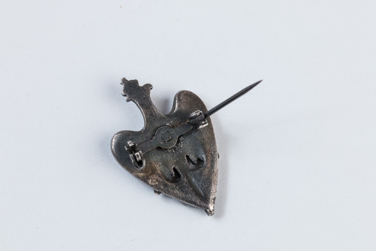

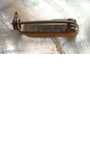

    вітаю! тип голки з гачком на спільній пластині - "безпечна булавка". ставився періодично на англійські вироби з 30-х до 70-х років минулого століття. цей тип кріплення не любили за те, що він був ненадійним і часто відривався. але у вашому значку майстер додатково закріпив на штифт. як висновок для мене - ручна, просто майстерна робота. наведу приклади зовнішнього вигляду кріплення у проміжку часу .
    англія1.png 1930 англія.png 1970
    по символіці ... можна згоджуватися з любою теорією , хоча б 25 років з дня закінчення II світової. )

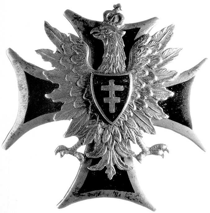

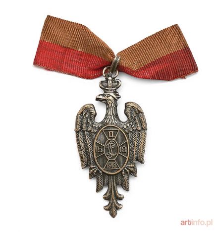

    Відносно орлика - то, ІМХО, всеж-таки польский, II RP, один із різновидів т.зв. "ягеллонського орла"
    21_0879a.jpg fa7f10f437b04eb1c0d6c8d58bc8578a_166816_ins_440_700_wmee6f8.jpg Без названия.jpg
    Знак могли виготовити на замовлення, один або декілька єкземплярів, тому і немає інформації.

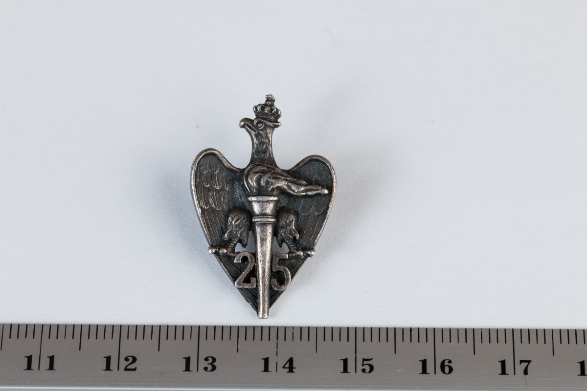

    абсолютно неверно , то что показал вам пробник - так это то , что на поверхности серебро , т.е. знак с посеребрением. Вы ведь надпила не делали???
    А по поводу граверов( ювелиров в межвоенной Польше) , то вынужден Вас разочаровать - практически все изделия из драг. металлов граверских мастерских( особенно солидных , а здесь видно высокое качество исполнения - т.е. мастерская хорошая ) были клейменными. Обязательно. За этим был строгий контроль и никто не стал-бы рисковать своей лицензией. Очень-очень редко попадаются изделия из драгметаллов неклейменные , но они в основном полукустарного производства - не Ваш случай ,здесь работа высокого качества.
    Я с очень большой вероятностью думаю , что это не серебро , нехарактерно это и для Европы - там тоже все частные мастерские клеймили изделия из драгметаллов - ОБЯЗАТЕЛЬНО.
    По поводу факела - может быть несколько версий
    спортивная
    траурная( к примеру память о погибших в определенном сражении)
    и еще несколько вариантов , которые мы просто можем не знать без привязки к дате.
    А орел вполне себе Польский , встречается в подобном исполнении на некоторых знаках межвоенной Польши ,, а вот исполнение мне почему-то навевает мысли об Английских корнях( не только из-за заколки, а из общего вида).
    Но мне такой знак нигде не попадался , ни в литературе , ни в живую , ни на форумах......
    Нужно искать.....

    Надпилу не варто робити - достатньо потерти невидну сторону знаку об папір. Тому, з вірогідністю заявляю, що це срібло. Срібне напилення б стерлось.
    Щодо клейма, я якось знаходив патріотичний знак в сріблі (в грунті) - клейм не було. Хоча, робота була високої якості.

    Вполне правдоподобно.Возразить нечего.Обратите внимание на корону.Такая корона была принята к изображению с 1919-28год.Потом был принят другой тип короны на гербе Польши.Думаю знак того периода.Насчет факела-

    Розміри знаку: висота 29 мм, ширина 19 мм.
    Вага: 4,26 грами.
