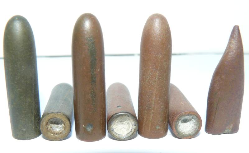

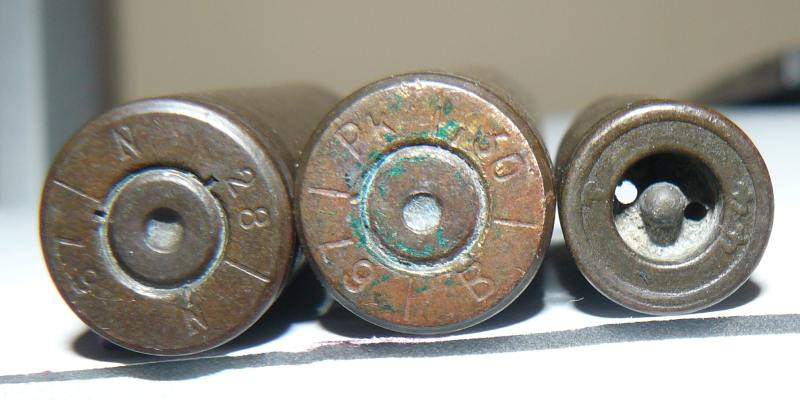

    Вот вчера нашёл на смешанных позициях по 1 и 2 МВ.Поляки немцам делали патроны?Помогите определить пули. 2 точки обжима ,7.6?.

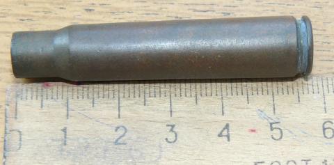

    Большие гильзы - Маузер польског опроизводства...

    Я знаю, что это МАузер просто недумал что поляки немцев вооружали.Маленькая гильза ТТ- Тула 44

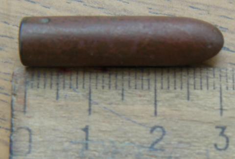

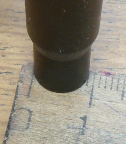

    А по пулям, кто не будь подскажет? Две точки обжима, у мосинки 3

    У трешных пуль обр. 1891 г (тупоконечных) может быть два керна, 3 керна и не быть вообще никаких кернов.

    обр. 1891 г.
    ППЗ:
    1891-1895 II - без кернения
    1895 III - 1908 II - кернение двумя точками
    ЛПЗ:
    1895 - 1896 III -без кернения
    1897 I - 1901 III - кернение двумя точками
    1902 I - 1908 II - кернение тремя точками
    ТПЗ:
    1892 - 1894 - без кернения
    1896 - 1903 - кернение двумя точками
    1904 - 1907 - кернение тремя точками
    обр. 1908 г.
    ППЗ:
    1908 III - 1909 II - кернение тремя точками
    1909 III - 1917 - без кернения. за исключением некоторых образцов 1915 г.
    ЛПЗ:
    1908 III - 1909 III - кернение тремя точками
    1910 I - 1920 - без кернения. Интересно отметить, что обжим кромки дульца восемью плашками появился на ЛПЗ, как минимум. в 1916 г.
    ТПЗ:
    1909 - 1915 - без кернения
    1916 - 1920 - кернение в трех точках
    В дальнейшем точечное кернение имело место на ТПЗ, Подольском и Симбирском ПЗ до 1924 года.
    С уважением GINDENBURG

    И еще, подскажите: почему у пуль одного назначения , выпущенных разными производителями, пули имеют различную оболочку. Есть у меня патрон с клеймом Pk34DZ67 так у него пульная оболочка из мельхиора, а у патрона с клеймом Орел34N67 оболочка пули стальная. Оба патрона с черным кольцом вокруг капсюля и выпущены в один год.
  26. Існувало 4 типи оболонок:
    - стальна;
    - мельхіорова;
    - стальна покрита мельхіором;
    - стальна позолочена.
