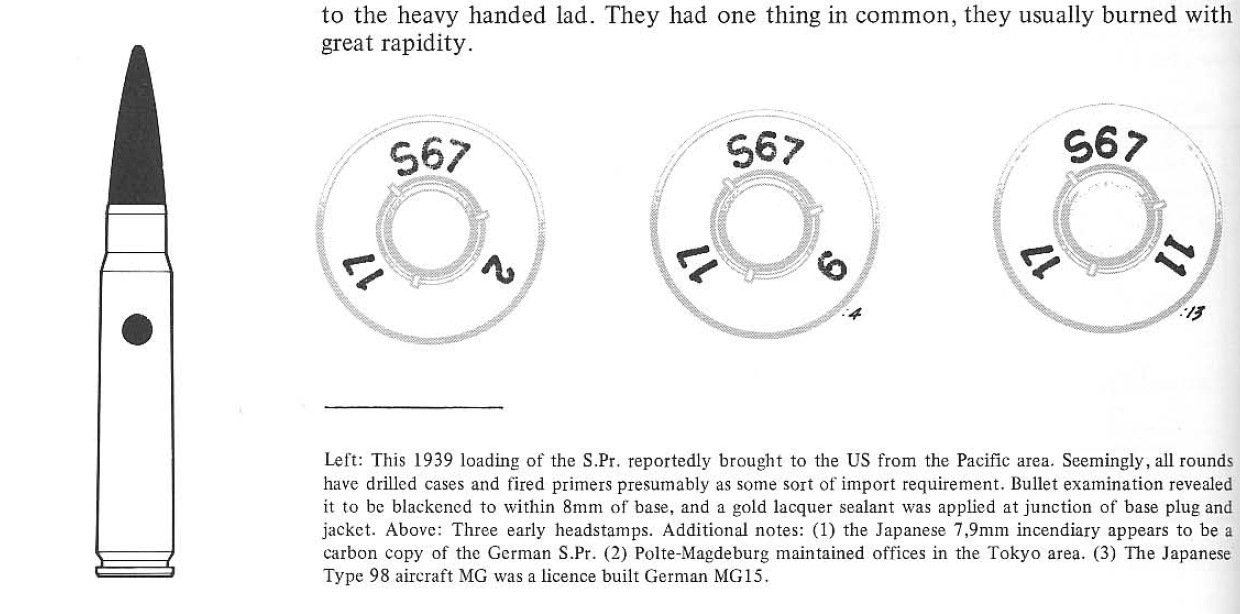

    Индекс - S.Pr. - Spitzgeschoss Phosphor.
    Конструкция появилась в 1917 году. И, насколько помню, после войны лишь в 20-е эпизодически мелькали партии...
    Внешний вид.
    Чертёж.

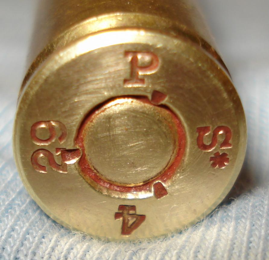

    Но по маркировке на гильзе непонятно что там за окрас был на донце... - там везде остатки чего-то красноватого...

    Согласно Кенту, это SPr крайнего последнего выпуска...
    Что интересно, отсутствующий капсюль и дырка в гильзе (нет на фото), это у всех известных образцов, согласно Кенту.

    5.338
    Всё верно. Ваши(с чёрной пулей) поздние(вернее самые поздние:D ).
    Моя - ранняя. Чернение пули S.Pr. введено с апреля 1918 года. До того отличительным признаком было клеймение на 120 градусов с чёрным кольцом вокруг капсюля.
  6. Yuri_2011
    Yuri_2011 Feldwebel
    350
    Гондурас
    Вернее - самая поздняя на моей фото 29-й и 39-й годы, все-таки... :)

    Costas, Kugel, Yuri - спасибо за инфу. Картинка потихоньку проясняется, с чертежами, маркировками, годами выпуска. Все как хотелось:beer:
    Kugel, а откуда чертежик такой красивый ? Сначала подумал что из Альбома Меньшикова, ан нет, там качество изображения другое и чертеж другой. И пояснения другие.
  8. Kugel
    Kugel Moderator
    1539
    2.921
    5.338
    Да был тут один источник в 30-х... Потом из него один-в-один рисунки перекочевали и в Меньшикова и в Благонравова. Правда с изрядной долей потери качества чертежей и отсутствием ряда деталей.

    Так что за остатки чего-то красноватого на моей гильзе? Какая цветовая маркировка должна на ней быть?!

    Я думаю что это просто следы от полировочного(чистящего) материала типа пасты гои. Есть красноватого цвета, а не привычного зелёного. Тем более если предмет ОТТУДА.
    Стандартная маркировка - чернёная пуля.

    А вокруг капсюля что?
