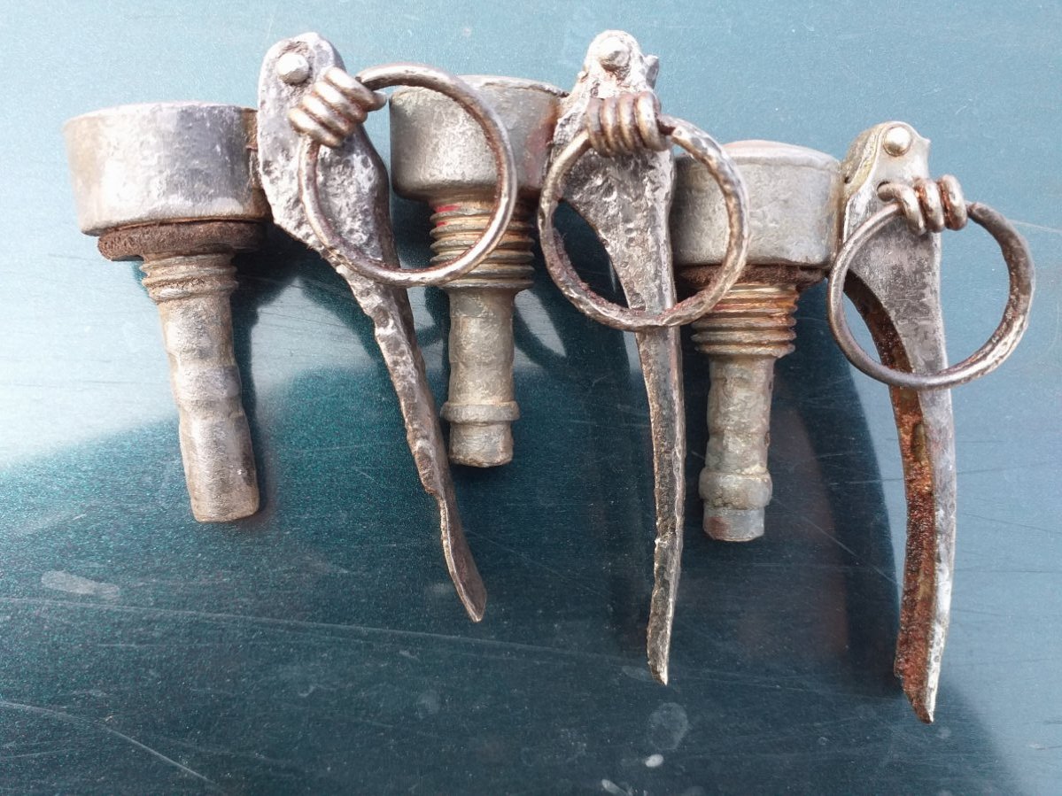

    Доброго дня колеги! Підкажіть по яблуку. Дякую!

    Мне что-то показалось что он на запале и остался фрагментом резьбы прилипшим + горло выглядит широковатым.
    Тоже не настаиваю, пусть у кого в руках выберет вариант.
    Но точно не 25-й.

    Є, забув сфотографувати, вибачаюсь!

    Не знаю як по кроку різьби,а по калібру 25й і 31й єдентичні.
    23й менша різьба на 2мм

    Думки в голос.
    Z-23 випускалась під запал АС-23,а там різьба на 2мм менша.
    Получається два варіанта,або з 24го року почали робити під більшу різьбу,або все що не з АС-23 це Z-33.
    Що скажите???

    Давай обсудим.
    Давно бы уже обзор написал по сравнению запалов - у кого ведро АС всегда в прихожей стоит?!
    Фотки рядом, в разборе, параметры резьбы, приложить резьбами для ясности .
    Всем поможет, там у них не так запутано, просто надо собрать три запала и положить рядом чтобы понять. Сделай тему "гранатные запалы Польши" - не будем часто возвращаться к этому вопросу.
    Смотри, стандартная резьба ф-1 в метрической :
    15,24х1,94
    в немецком яйце-17 , что поляки пользовали:
    1\2 на 12 витков в дюймах.
    Шаг считать нет смысла, там американская резьба, а пол-дюйма это 12,7 по резьбе и 11мм по отверстию.
    В них использовались и 23 и 31-е (т.е. 31 имелись под резьбу 12.7)
    Еще была КС - под АС-23
    под АС-25
    Для понятности:
    яйцо 23 - под АС-25
    ф-ка 23 - под АС25 и wz. Gr. 31
    яйцо 33 (со стаканом)- под wz. Gr. 31
    ф-ка33 (со стаканом) - под wz. Gr. 31
    Все резьбы штатные (15,24х1,94) если не указано иное (wz. Gr. 31 под раннее немецкое яйцо 17).
    АС-23 - 12,7мм по резьбе, 11мм отверстие в корпусе.
    Под яйцо 17 немцы\ КС либо еще что древнее.

    Ото Ви на мішали кучу.
    Відро пішло у брухт,нікому вони не потрібні)))
    З ліва на право.
    23,24,25.
    По яйцях,мав німця з ідеальною різьбою,не міх 23й закрутити,різало.
    Можливо глюк чи перерізали крок?
    Був 31й з вузькою різьбою,дуже рідко попадається.
    КС прикольна,знаходив пару штук.
    Z-23 виробництва 1923р ас-25 1925
    Щось недоганяю???
    Ф-23 не може йти під 25,і 31 хіба з тонкою різбою.
    Ф-23 йшла без промстакана і різьбою 12.7 з 150 ефок було тільки дві таких.

    Помучь лучше поляков.
    У них там не совсем порядок с каталогизацией и противоречия в литературе.
    Есть мнения что то что ты считаешь Z-23 это ранние небольшие партии под остатки АС23 и когда на них перестали делать запалы стали делать стандартную. А чтобы не вносить путаницу и лишнюю модель в списки оставили Z-23 с АС 25 и нормальной резьбой.
    Там не резалось, отливалось. Свинец.
    Может деформация, может еще что, надо смотреть и сравнивать.
    У меня нет на руках разновида сколько у тебя, не могу делать выводы.
    Мансур Львович та саша85 подобається це.

    Тепер догнав.
    О ця що під остатки ас-23 рідка і дорога.
    Нє,нє я про самі яйця німецькі.
    У поляків лишились великі залишки+лили самі,про це говорять клейма,німецькі і польскі,так от туда запал стає як рідний.
    Взяв з Волині яйце ідеал,не йде,ріже свинець.
    Питання,тіщо у мене з нім клеймами йде,інші(волинське)не йде.перерізали крок?

    Нас сейчас выгонят отсюда.
    Если есть фотки рядом или под рукой оба комплекта - кинь в личку.
    Так понимаю что отличия в отливке чугуна а не запалах?
