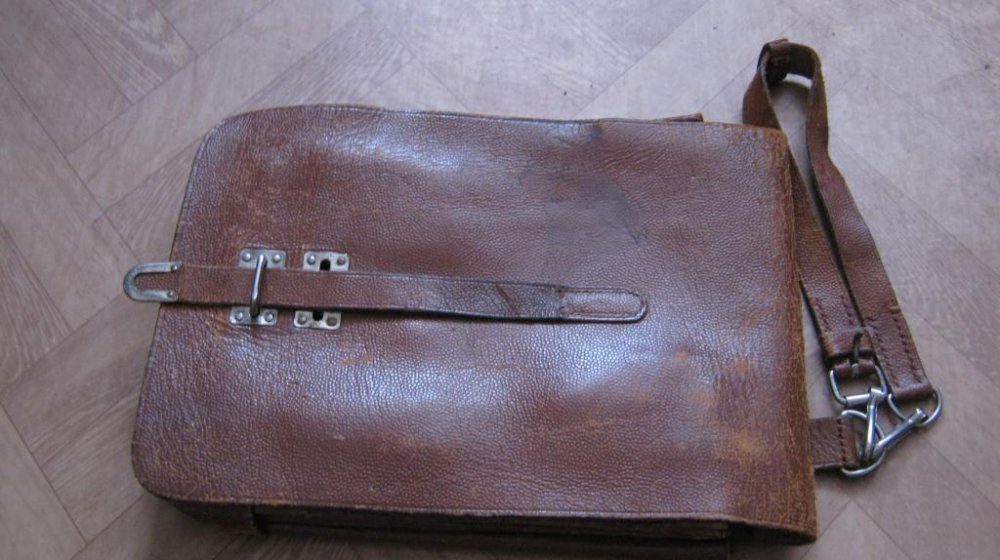

    Нашел. Пока только фото:
    Такой у меня пока еще нет.
    Запорожець та ГИМНАЗИСТ подобається це.

    Гм, якщо придивитися до німця з фото з поста № 38, то мені здається, що ремінь на клапані не пришитий, а прикльопаний, як на післявійни.

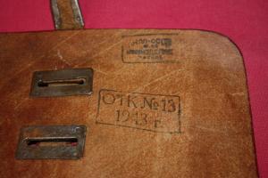

    Как раз на WW2 нашлось интересное фото:
    Обратите внимание на год выпуска:
    1943! Снаряжение этого года вообще крайне редко встречается, а тут не эрзац из кирзы, а кожа. Вот как раз та самая сумка которую не могли атрибутировать и которую считали послевойной. Можно конечно предположить, что из цифры 8 сделали 3, но там же подробно разбирали клейма военной приёмки - начиная с 44-го года московские фабрики кожизделий клеймили на таким штампом. У ленинградского марксиста клеймо с 30-х до 50-х не менялось - квадрат с датой и СиМ посредине.
    Запорожець подобається це.

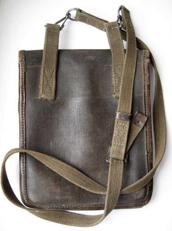

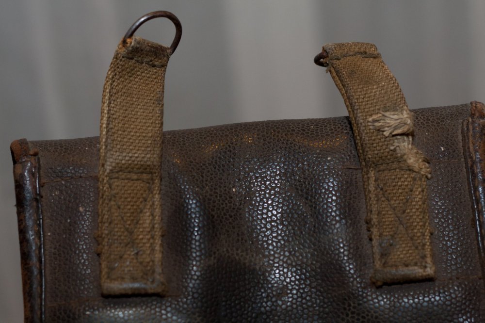

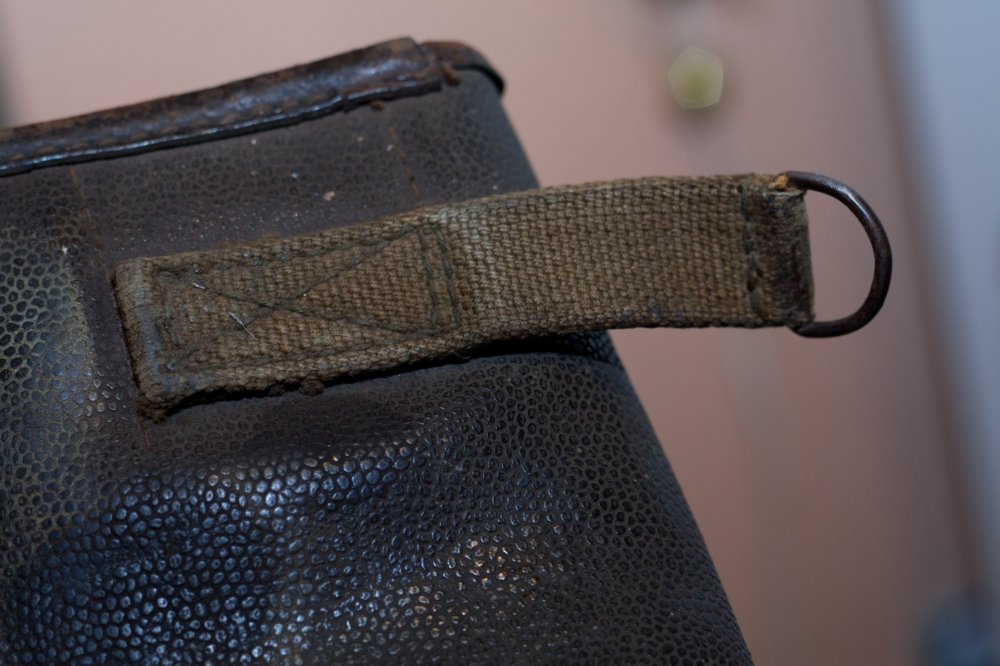

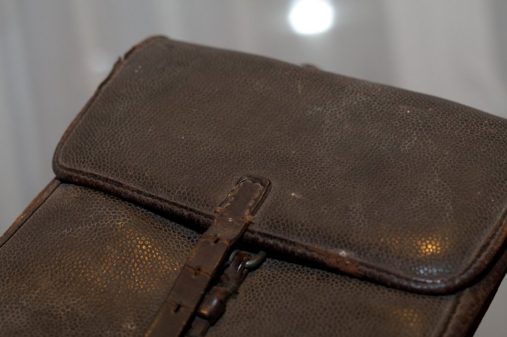

    Вот такая сержантская сумка - война или после ??? :confused:
    Вроде как и похожа на войну, что скажите друзья ?? :beer:
    Штампов нет... Других фото тоже...
  6. shtain_xxx
    shtain_xxx Stabsgefreiter
    349
    Россия, Рязань.
    ИМХО война - фактура кирзы специфическая. Но это косвенный признак.
  7. ГИМНАЗИСТ
    ГИМНАЗИСТ Leutnant Клуб взаимопомощи
    29
    57
    1.850
    г.Чернигов
    А цвет кирзы?И можно макро фото структуры?Но как по мне,один в один послевоенная,только заношенная.

    Я не знаю как у Вас монитор настроен, но у моего цветопередача такая, что цвет и фактура (насколько можно по фото разобрать) один в один как у офицерской обр.41. Сейчас по быстрому коллажик в фотошопе сбацаю.

    По таких фотках важко щось сказати. Може бути як війна, так і післявійна...

    Других фото нет...
    Увидел её на аукционе, вроде как на войну, сделал ставку...
    А присмотрелся повнимательней - появились сомнения...
    Попрошу у продавца доп фото...
  11. sergeyk2
    sergeyk2 General-major
    107
    15
    213
    13.139
    г. Киев
    Парни, на послевоенных внутренний малый карманчик - разделён пополам швом, или он цельный (широкий) ??
    Уже посмотрел - то же разделён швом...
    Попросить чтобы фото фактуры кирзы крупно сделал ???
    Что ещё поможет в атрибутации ???
    Заклёпок на ремешках двух не хватает, а та что есть, не понятно - с покрытием или без...

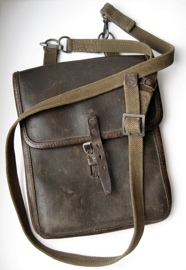

    Что-то и правда непонятно по фактуре. Слева обр41, справа 50-го года выпуска для сравнения. Я б на Вашем месте не покупал на всякий случай - кот в мешке какой-то.
    sergeyk2 подобається це.

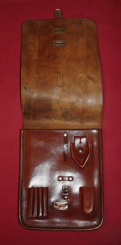

    Может чем то поможет...
    Была в свое время такая сумка. Родной сбор. Внутри на крышке штамп 41 год.
    Почти эталонный образец.
    Woldemar M., ГИМНАЗИСТ, sergeyk2 та ще 1-му подобається це.

    Да вот и меня кирза тоже смущает - если присмотреться, на войну совсем не похожа...
    Да и брезент на петлях - тоже...
  16. sergeyk2
    107
    15
    213
    13.139
    г. Киев
    Вот прислали доп.фото - текстура кирзы и брезента, ИМХО, послевойна...
    Что скажите ???

    Парни, нужны ваши мнения :beer: :beer:

    Не в коем разе не претендую на истину в последней инстанции,но мне не нравится...
    Субьективно - сумка очень заношена,а глубина покрытия ,несмотря на износ-достаточно высокая.Кирза на сумках "на войну" в такой степени износа(смотрю по коже)-вытирается до ткани.Там толщина покрытия меньше.Немного коряво объяснил,но как смог:)

    Мне тоже не нравится. Вот эталонный материал для сферической сержантской сумки "на войну" в вакууме:
    sergeyk2 та ГИМНАЗИСТ подобається це.

    Понял парни, Спасибо за ваши мнения :beer:
    Откажусь тогда от покупки...

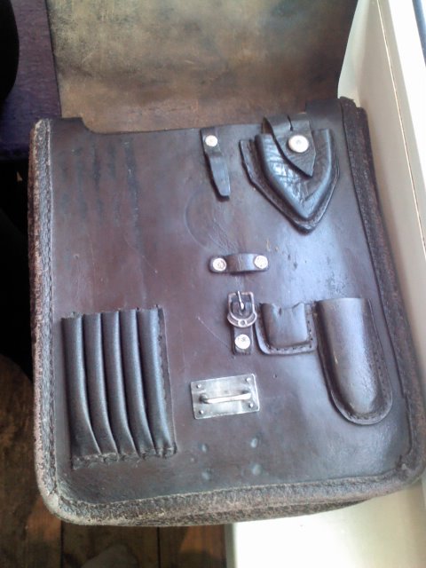

    А це післявоєнний планшет?
    Яких років?

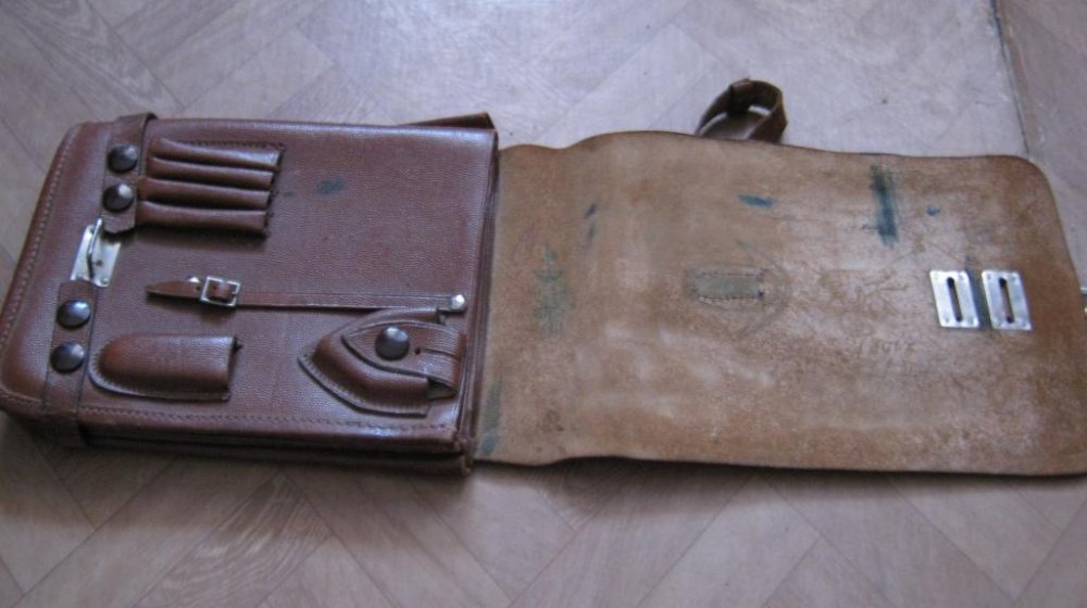

  25. shtain_xxx
    349
    Россия, Рязань.
    Точно милиционерская сумка.

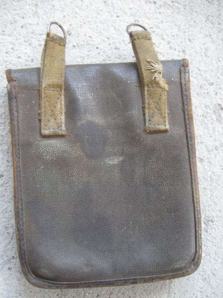

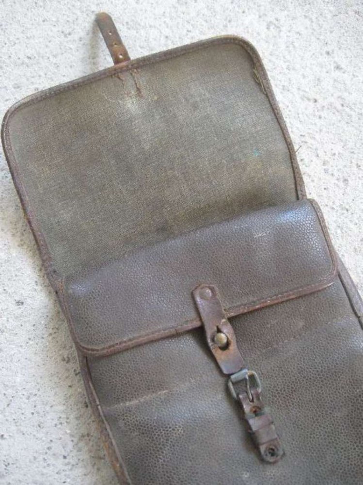

    А вот посмотрите, что я в сети нарыл. Казалось бы самая обычная репарация. Так называемый "Дрезден" 1946-го года. Но из пупырчатой вермахтовской кожи, а не из гладкой, как по ТУ РККА
