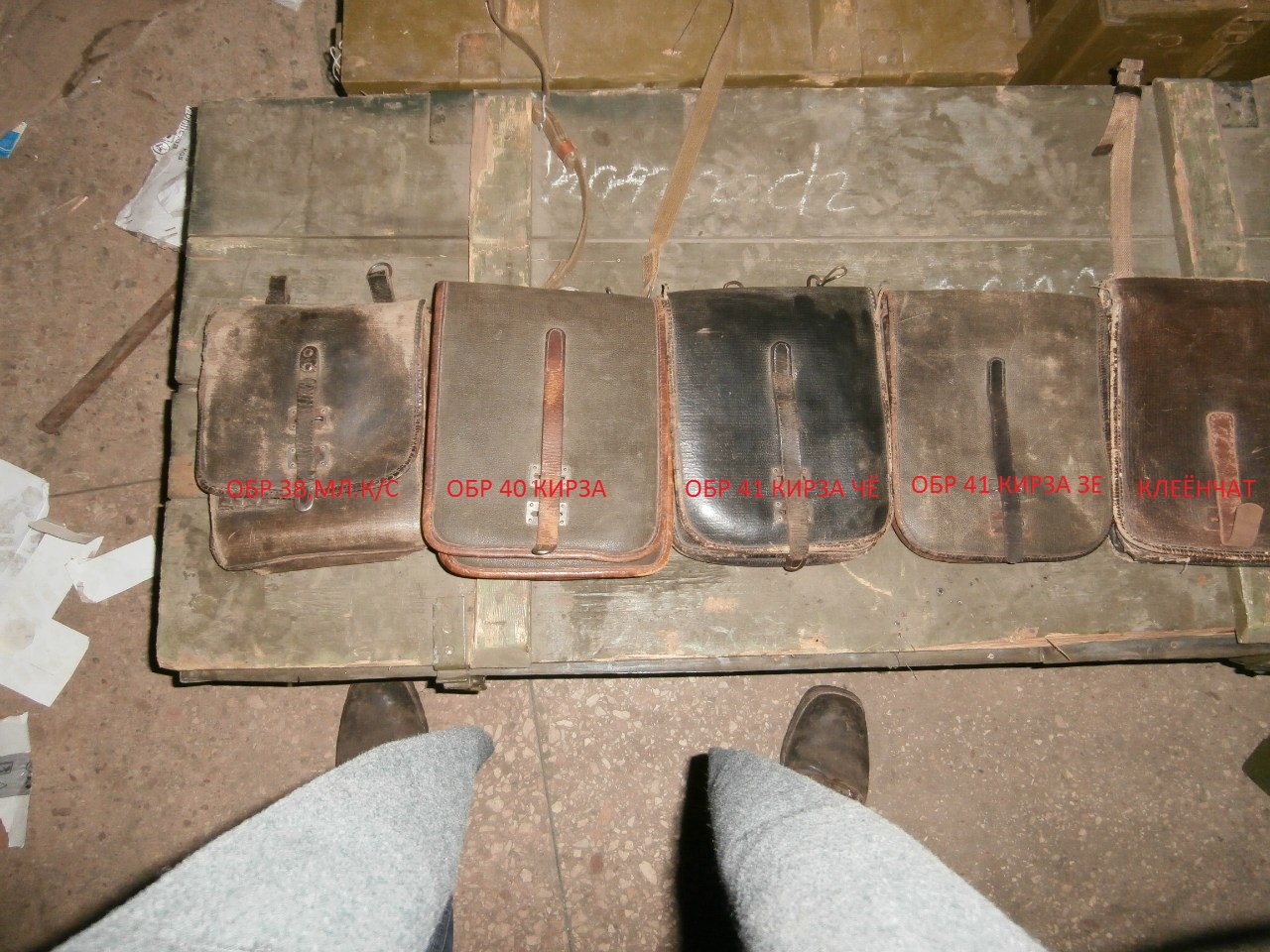

  10. ГИМНАЗИСТ
    ГИМНАЗИСТ Leutnant Клуб взаимопомощи
    28
    53
    1.850
    г.Чернигов

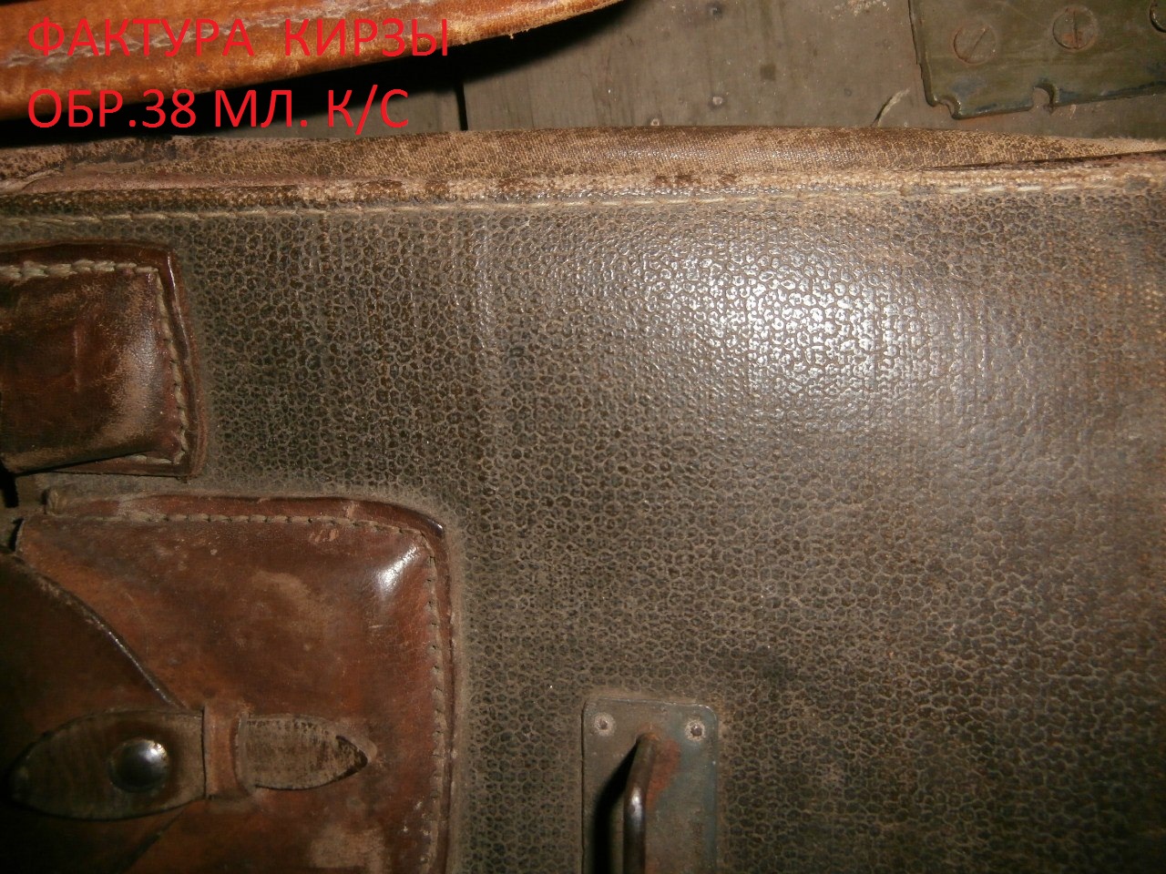

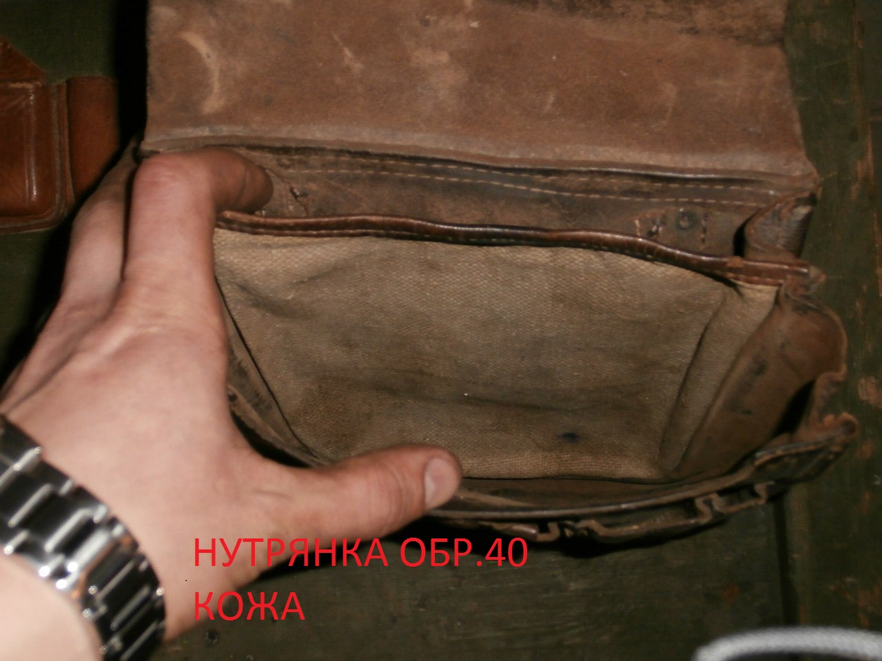

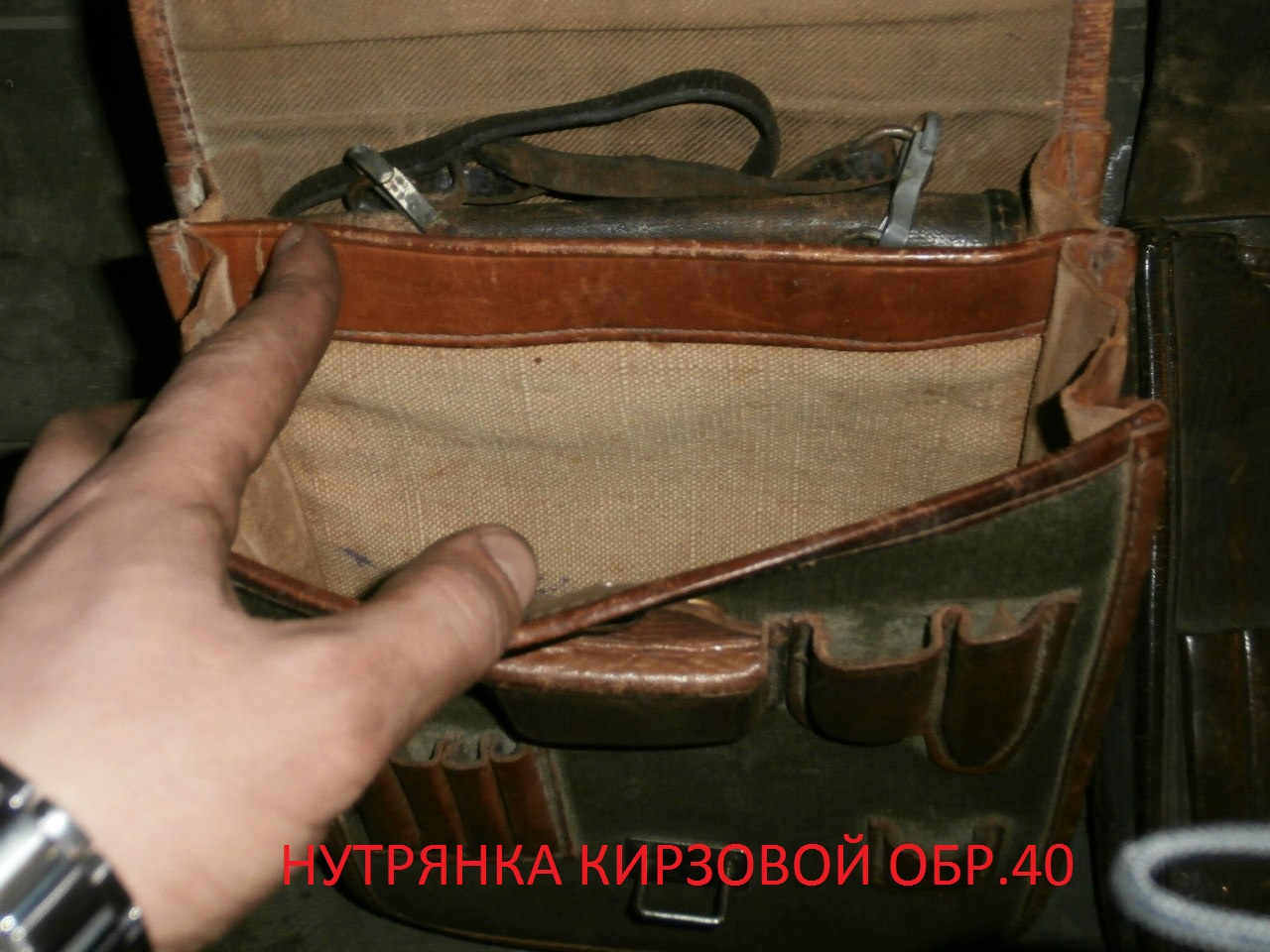

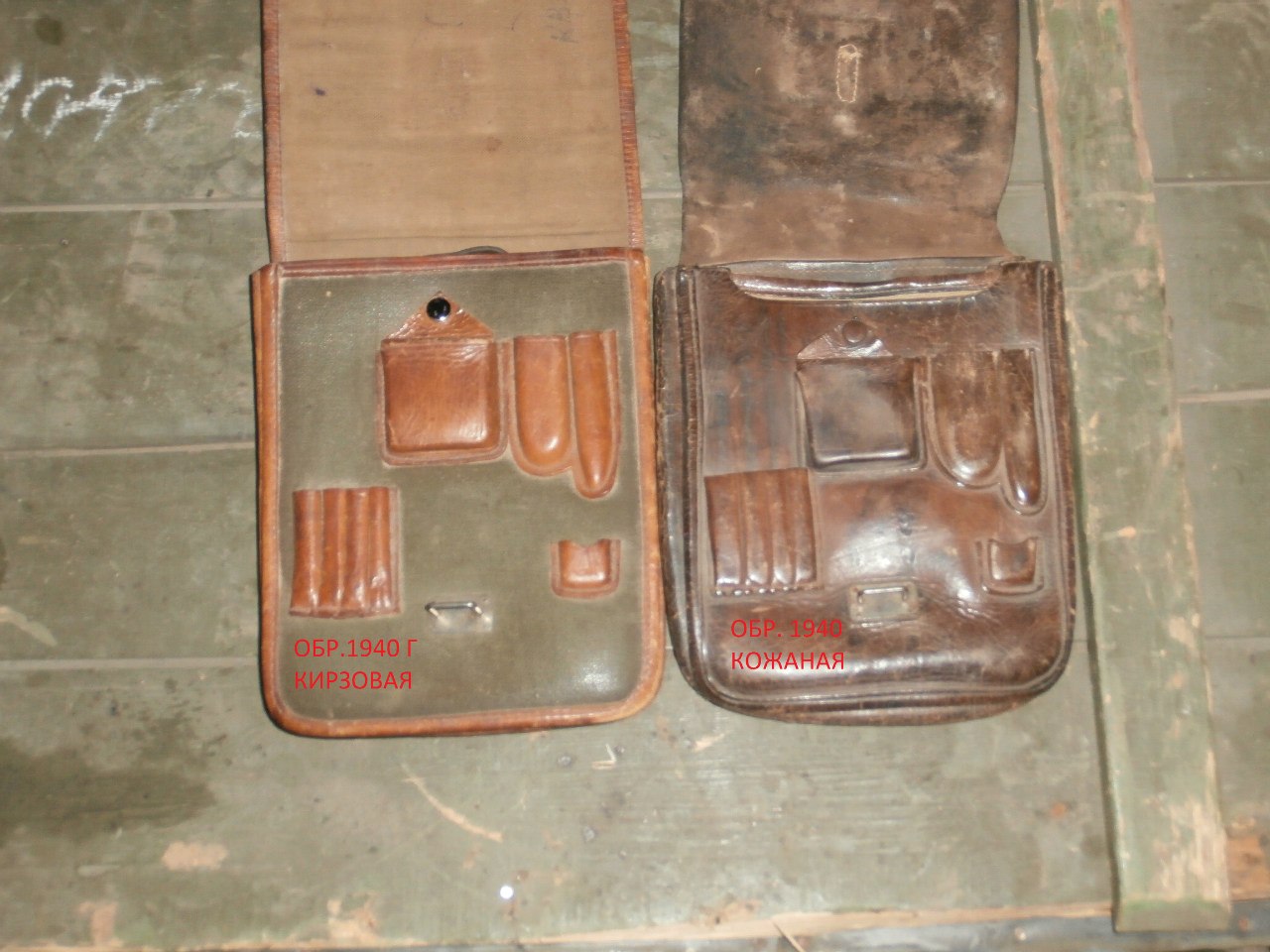

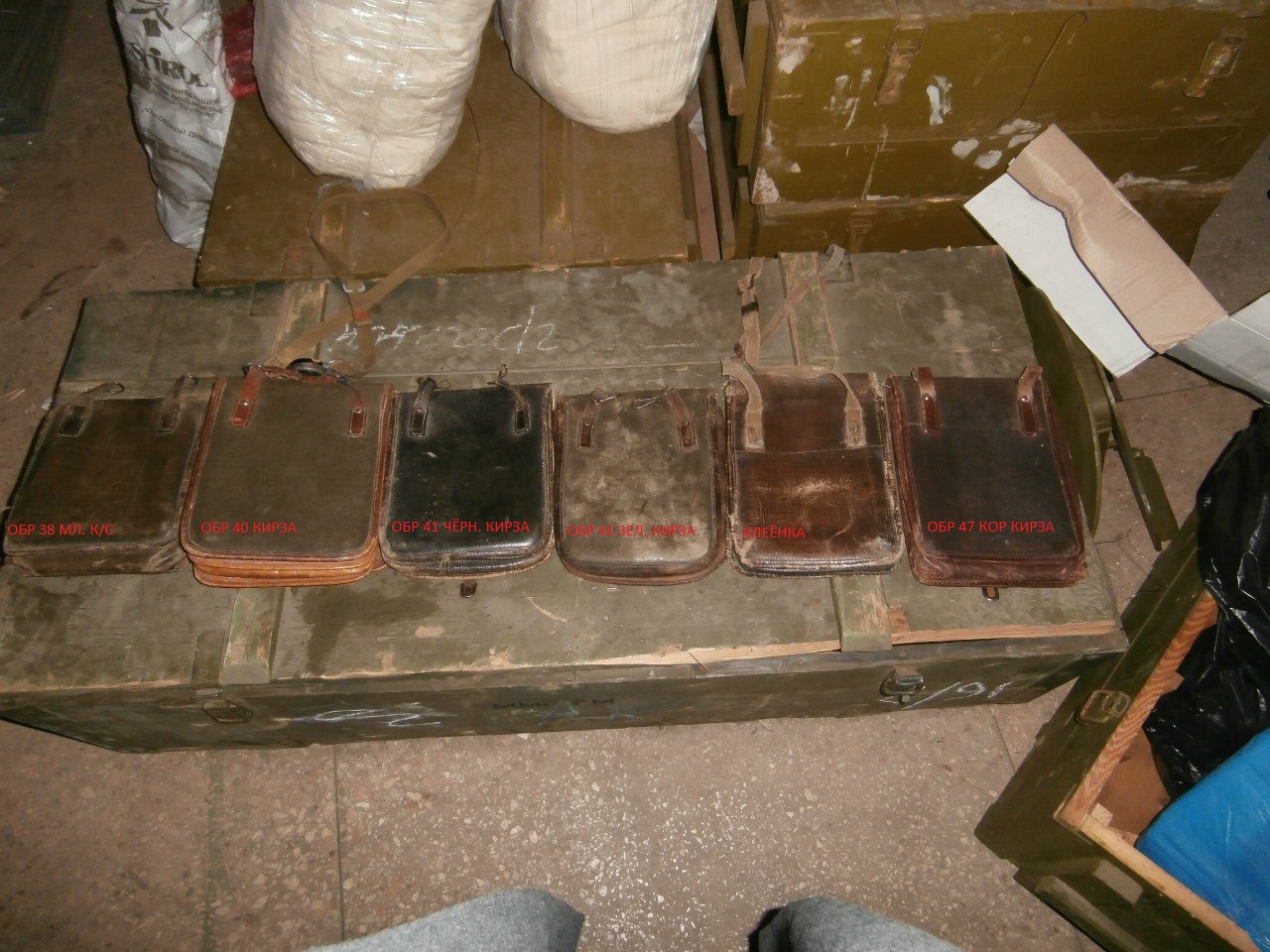

    Решил заморочиться и сделать сравнительный фотоанализ из своей мини-подборки полевых сумок.Упор сделал на кирзе,так как с кожей в принципе всё и так ясно,ну почти:D.К сожалению в коллекционном сохране только одна сумочка:(,остальные сильно или не очень сильно б/у.Но думаю смысл будет ясен.Подписал на фото.
    Студент 97, Сергей Беларусь, Max та 2 іншим подобається це.

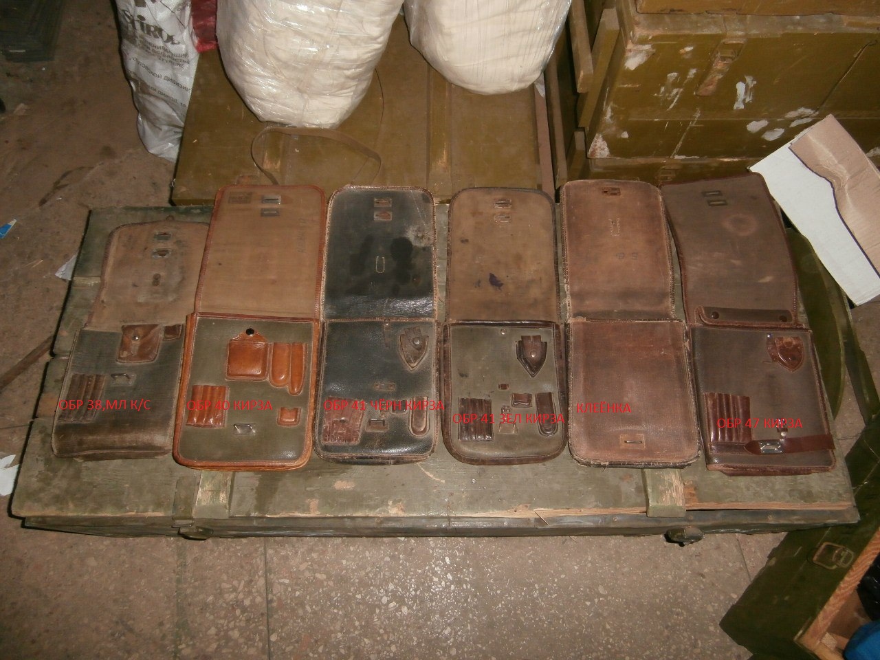

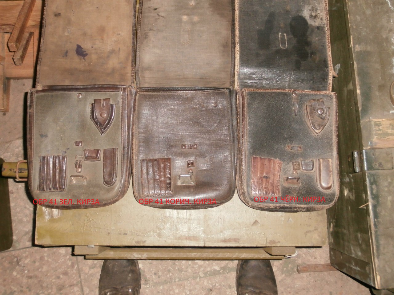

  11. ГИМНАЗИСТ
    28
    53
    1.850
    г.Чернигов

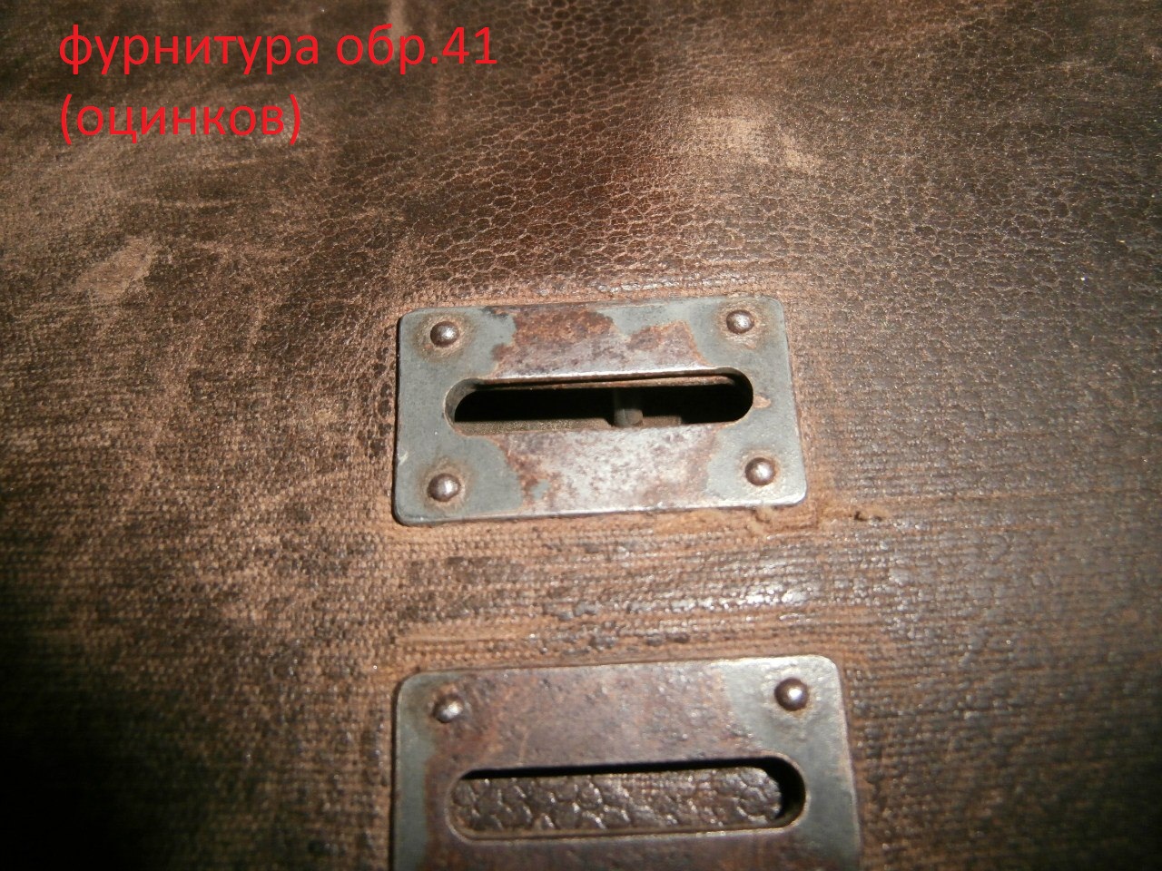

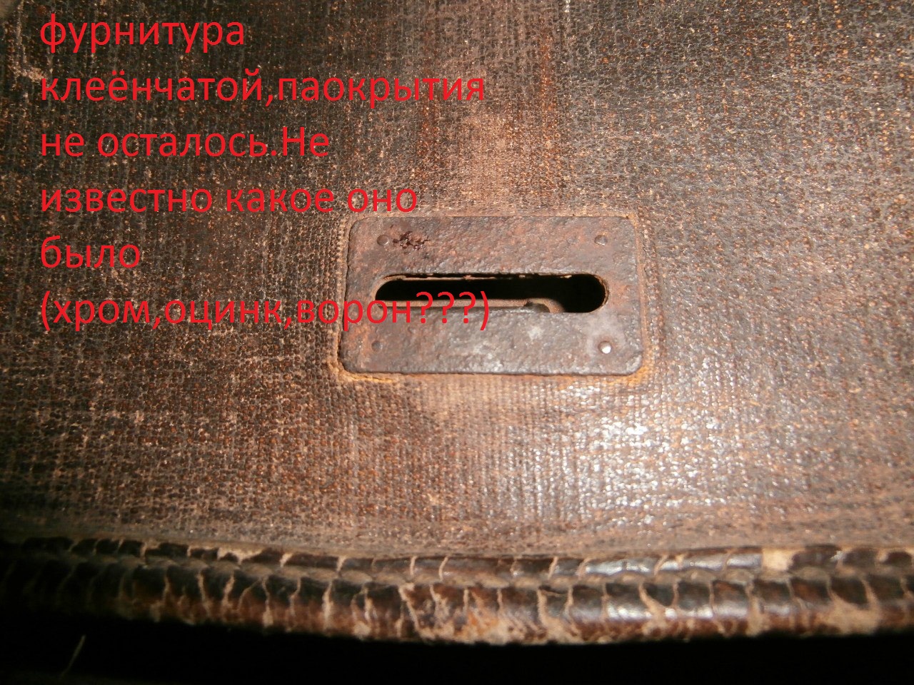

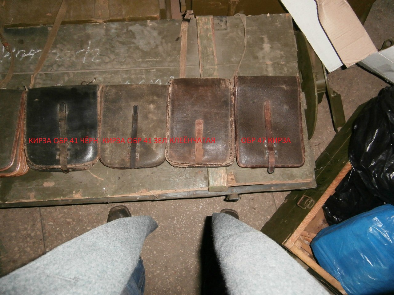

    Продолжение
    Студент 97, Сергей Беларусь, Max та ще 1-му подобається це.

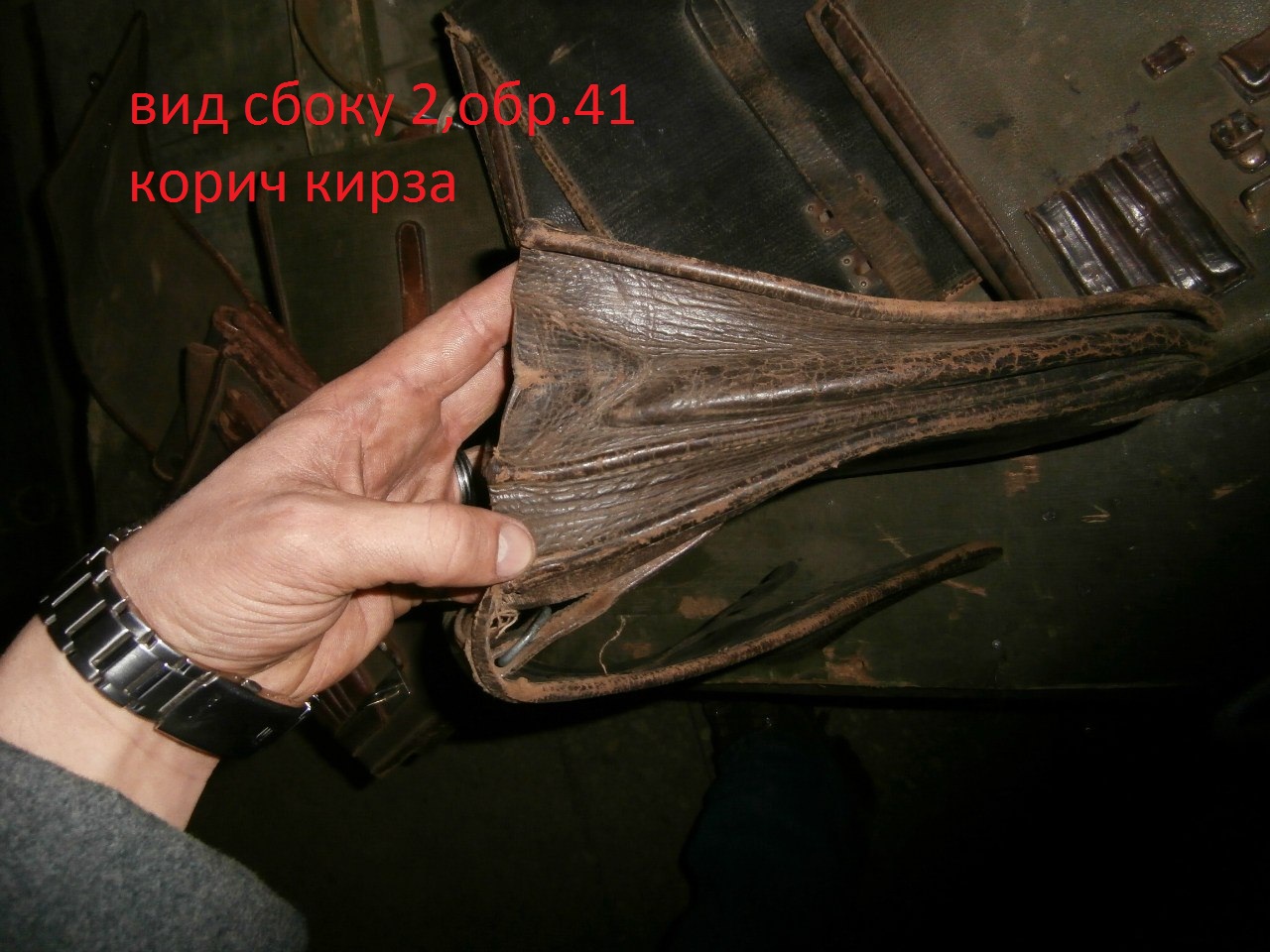

  12. ГИМНАЗИСТ
    28
    53
    1.850
    г.Чернигов

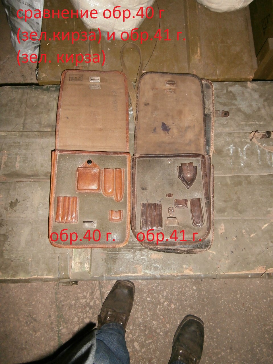

    Ещё продолжение.
    Надеюсь,кому-то будет интересно,и не зря старался:beer:
    З.Ы.На швейцарскую шинель внимания,не обращать:D,она у меня в качестве рабочего халата на складе/в мастерской:)
    Студент 97 та Запорожець подобається це.
  13. ГИМНАЗИСТ
    28
    53
    1.850
    г.Чернигов

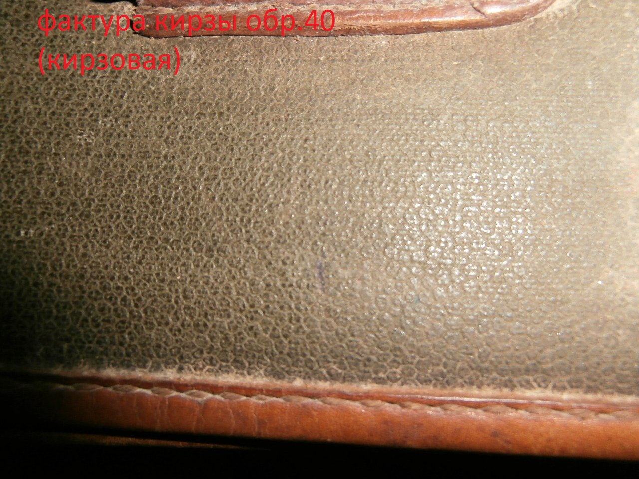

    На фото где фактура кирзы,старался фоткать места где наименее вытерта кирза.

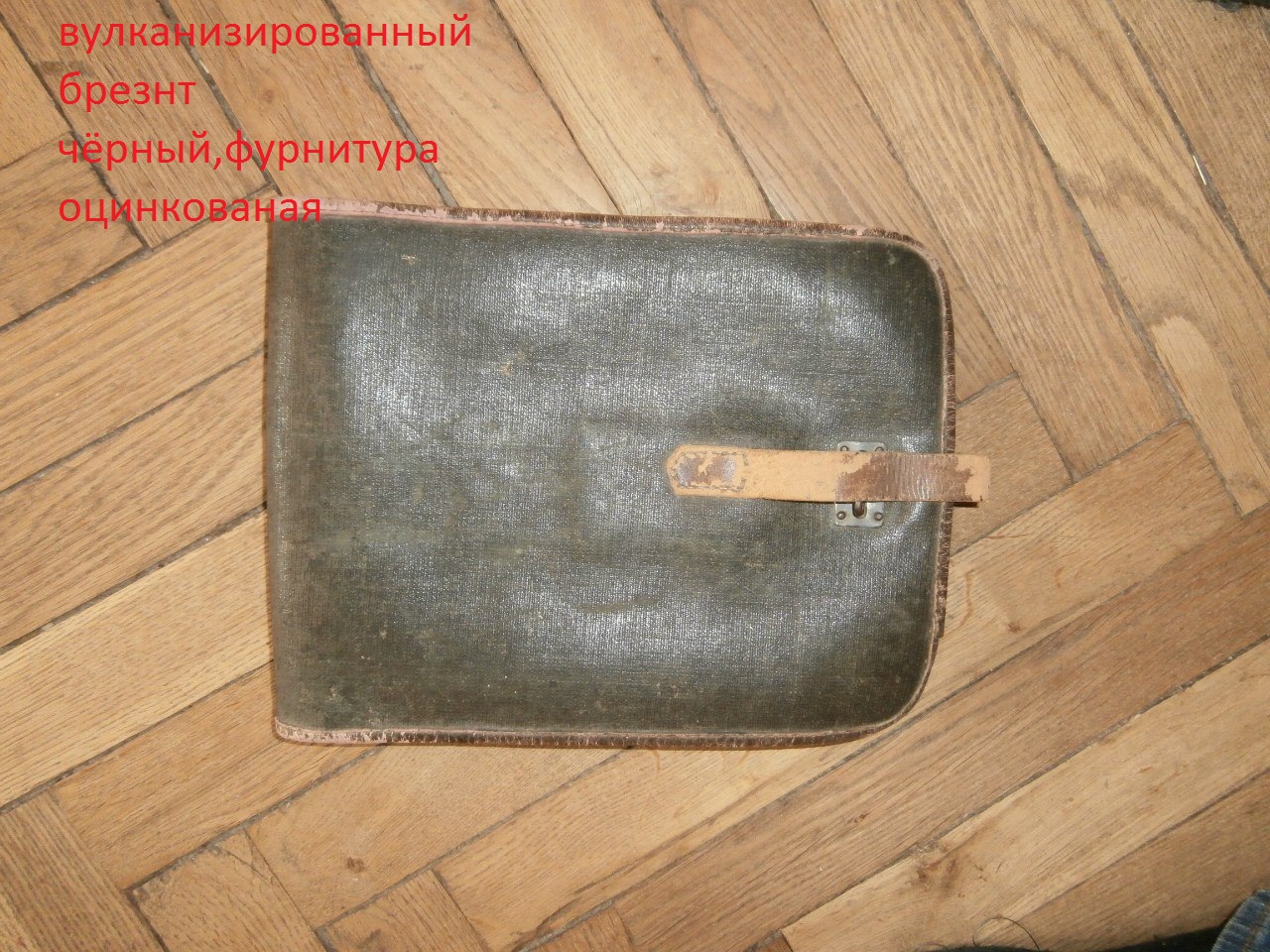

  15. ГИМНАЗИСТ
    28
    53
    1.850
    г.Чернигов

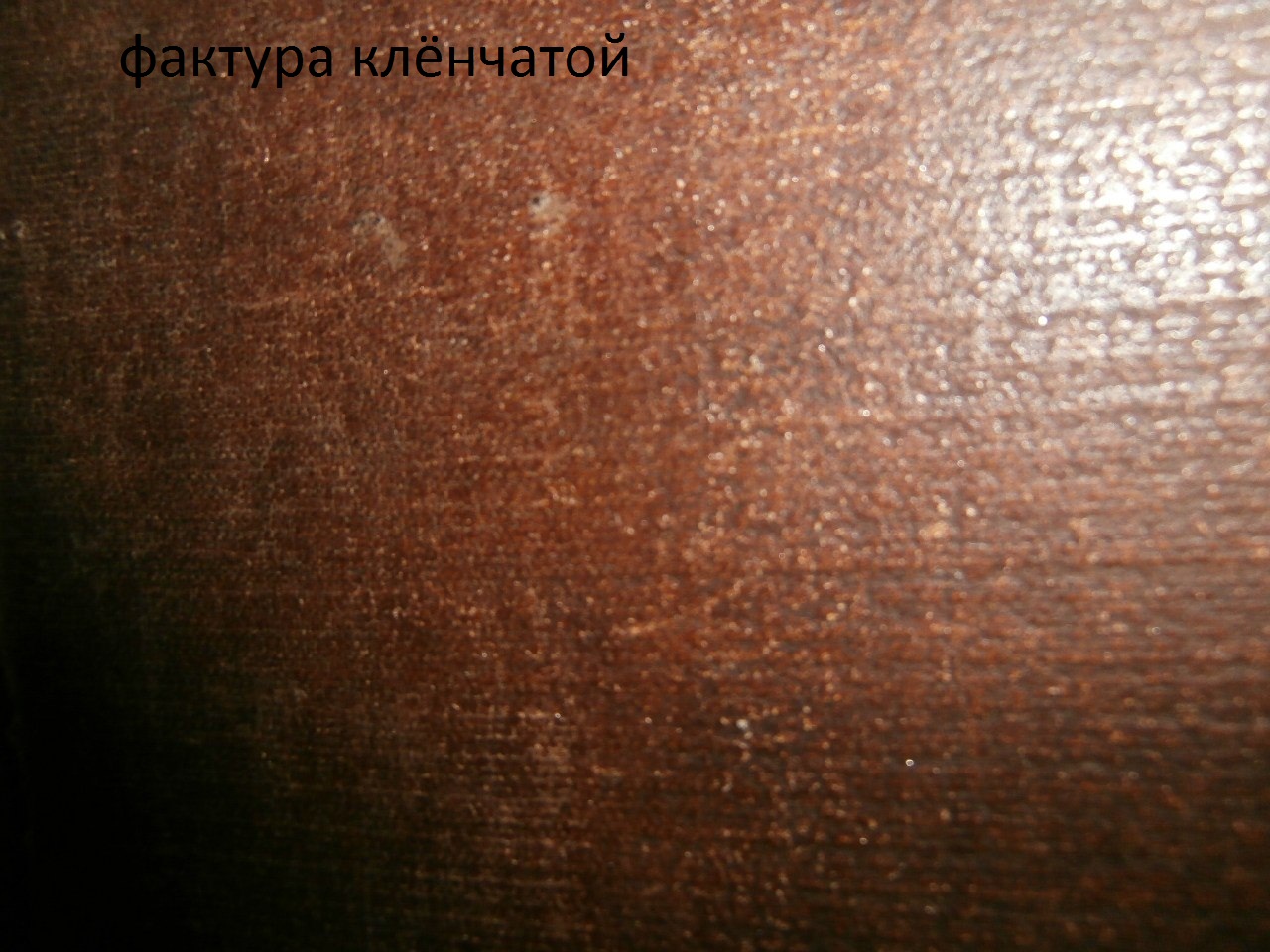

    Ещё один подвид материала:).Исполнение почти как у клеёнтчатой,но эта-из вулканизированного брезента(как универсальные кобуры Наган/ТТ).

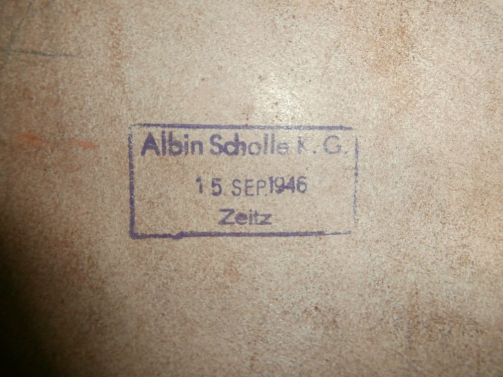

    Зачекайте хлопці, не все так однозначно із тими штампами та із тими планшетками.
    Ось тобі штамп на моїй сумці 46 року випуску, як бачите на класичному зіркастому штампі рік вибитий ліворуч знизу.
  18. ГИМНАЗИСТ
    28
    53
    1.850
    г.Чернигов
    Влад,а чому ти вирішив,що це саме рік випуску?Це може бути просто кодування періоду,складу,в/ч,ТУ,.... що завгодно.В тій темі кодування "44" в тебе "46".Рік зазаначений на штампі виробника.Просто співпало так.
    Це ще не все,далеко не все...:).Трошки потім зведу це все і інфу від коллекціонерів в нормальний вигляд по всіх польових сумках ЧА на ДСВ.

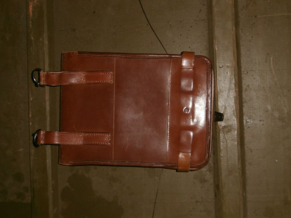

  20. Запорожець
    Запорожець Oberleutnant
    16
    30
    3.955
    Київ
    Ось вам загадка №2.
    Є ось така польова сумка зі штампом 44 року (хоча його і опротестовують тут), основна проблема в якій так звана фарбована шкіра, темно коричневого кольору (хоча теж не факт):
    http://reibert.info/threads/Полевая-сумка-РККА-выпуска-1944-го-года.358978/
    До токого ж за фомою вона точно відповідає кірзовій зразка 41 року.
    На днях я купив сумку зразка 32 року, які вже точно після війни ніхто не випускав, і коли вона сьогодні мені прийшла - я був шокований, вона також з темнокоричневої фарбованої шкіри! Ось вона:
    http://reibert.info/threads/Планшет-РККА.357005/
    як це пояснити я не знаю. Крім того вона ще має трохи конструктивних відмінностей від звичних нам сумок 32 року. А саме: клапкан і задня стінка із цільного штматка шкіри, на кришці з внутрішньої сторони металева фурнітура кріпеться тільки кльопками, без металевих рамок, ззаду петлі кріплення тільки прошиті, без всяких металевих кльопок.

    г.Чернигов
    Были и репарационные обр.32 года.С чего ты взял,что не было???Вот репарационная ещё одной конструкции,их кстати в союзе в таком виде не выпускали.Кожа тоже подкарашена.Забыл сфоткать отдел под крышкой,идентичен обр.46.Только с 2-мя ремешками
