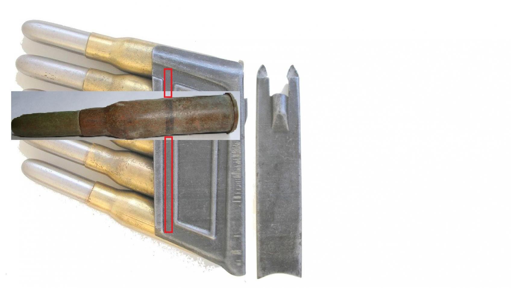

    на фото видна разница.
    Пы.Сы. фото камрадов трешкина и кугеля из журнала

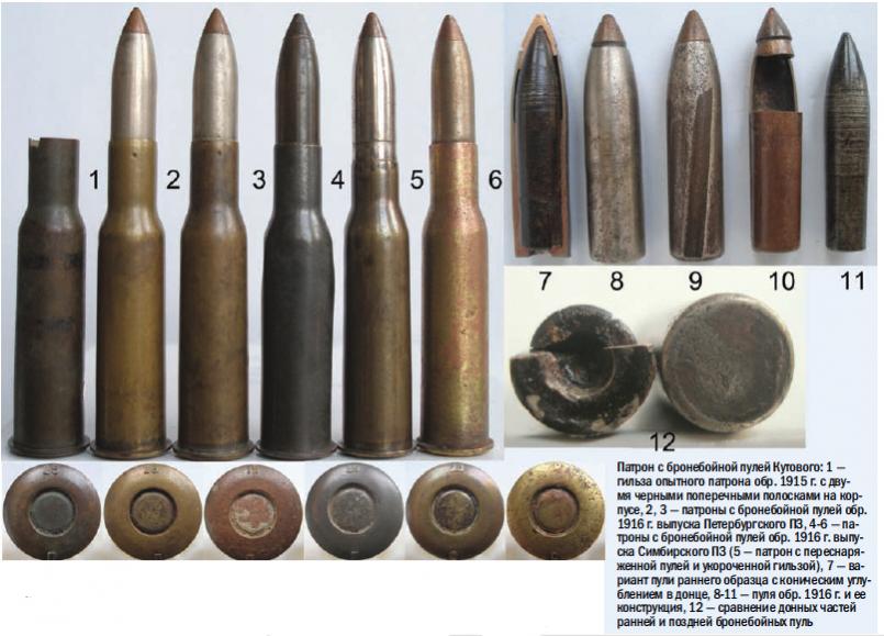

    Да, и там утверждается что две полосы на опытном патроне ...;)

    С ихними полосами, помойму, все ясно.
    :beer:
    ...кстати, про ленты - они ТОЖЕ оставляют на патронах (при длинельном контакте) окисел, который очень похож на краску, да еще в виде рисунка ФАКТУРЫ ТКАНИ ленты....

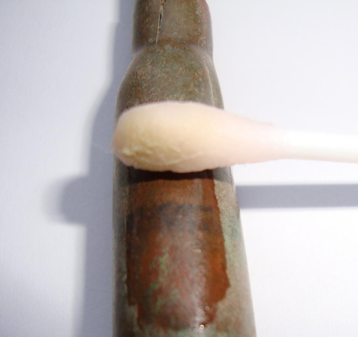

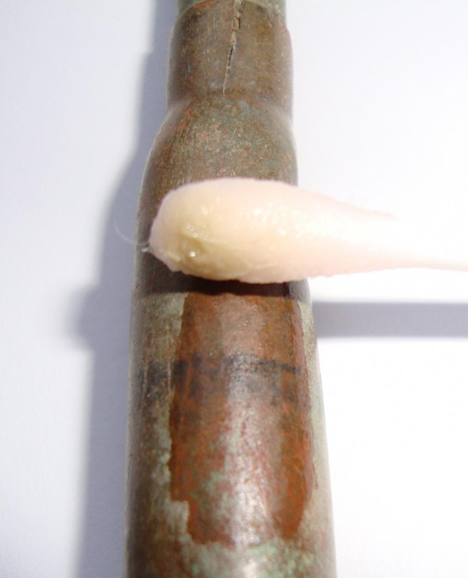

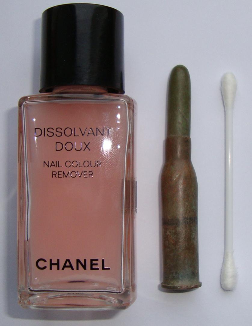

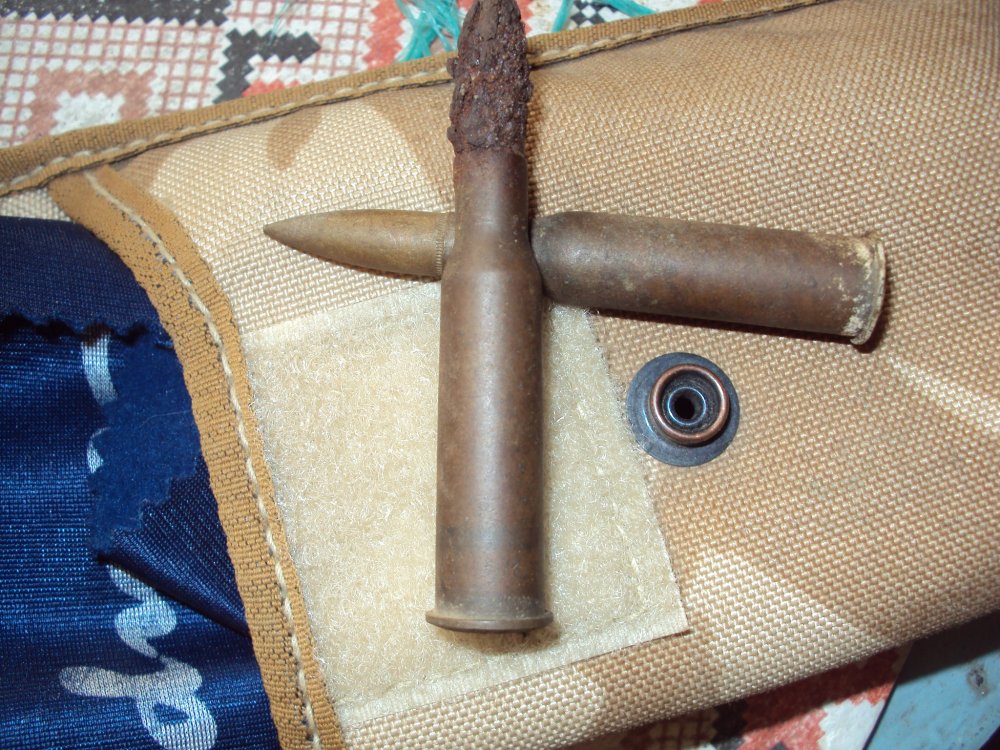

    Вчера был откопан «черный черный маннлихер». :smile_9: :D
    В миру маннлихер петроградского производства с пресловутой
    черной полосой. С утреца – не откладывая на потом
    провел эксперимент. Французская смывка для ногтей
    «сломала зубы» об черную русскую полосу. :D Как я ни
    тер – окромя грязи ничего не смывалось… :eek:
    Мои скромные мысли по этому поводу: :smile_8:
    1) Черную полосу на маннлихере не могла оставить «косая» обойма…
    2) Линия уж больно ровная и не похожая на «случайную».
    3) Если это и лак – то какой-то суперский. Смыть его мне не удалось…
    Как вариант - был выбран не удачный растворитель...
    С уважением GINDENBURG.
    Пы.Сы. Маннлихер «песочного» сохрана.
    6 користувачам це сподобалось.

    Зачётный Манлихер! Мои гильзы и макеты с полосой - тоже большинство из песка. Вот какая мысля мне в голову пришла:
    Знаете же на пулях 7.92х57 есть чернение на носике ну и на пулях S.m.K.H. (на некоторых) тоже есть чернение. Ну так вот, может и тут такая же тема? типа делали эти полоски по подобному методу (чернение металла). ?

    В песочке порОй на гильзах даже пороховая гарь остается...
    :smile_12:
    Это смывки - не растворители...:smile_11:
    А чего ж не могла ?

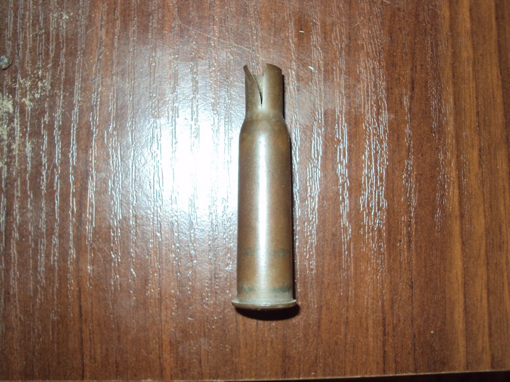

    А мне около закраины еще одна полоса глючится. Послабее, но что-то эдакое там есть.

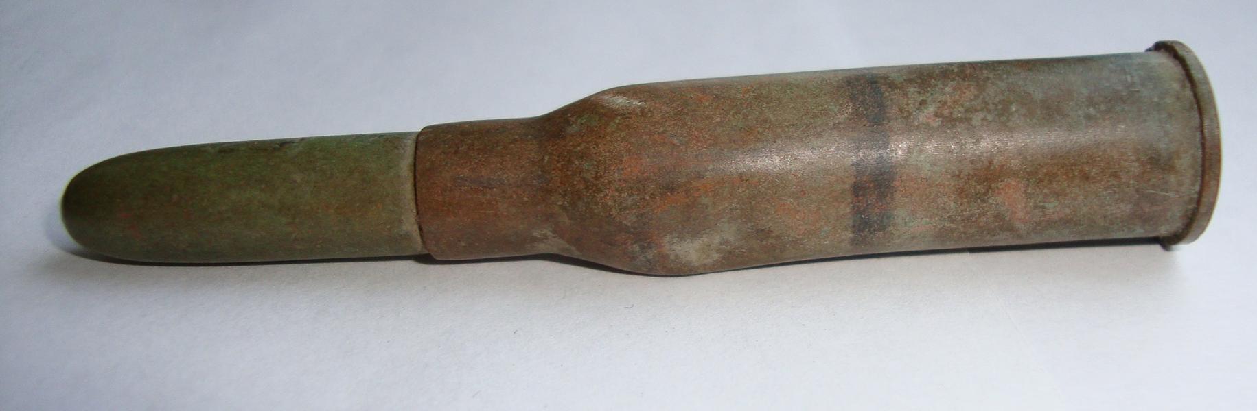

    Добавлю турецкий мосин - две полосы.

    Всё-таки не только ПМВ. 17 38 - две полосы.:D
