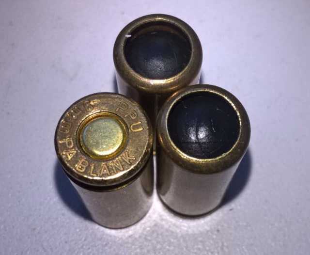

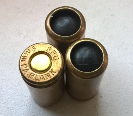

    Камрады купил себе форт -12 на нем была изначально усиленная пружина(а родной увы нет и где ее найти родную тоже не понятно) в комплекте было 7 патронов судя по всему усиленных с утоплены на вид шариком (фото прилагаю) осталось 3штучки фирмы "Blank" и где их брать непонятно,взял "Рысь" у камрада,но она не работает на усиленной ,т.е выстрел есть ,нет перезарядки. Попробовал переделать пружину(укоротить витки у той что продается на ПРОМЕ),рысь (и пригоршня старых с белым шариком) стала работать ,но появилось новшество при зарядке первого патрона ОСЕЧКА ???только (приходиться дважды нажимать на курок после этого все работает) пробовал разные патроны и белый первым в магазин вставлять и рысь...эфект осечки первого патрона стал ПОСТОЯНЕН!... Опускаются руки может кто знает где можно отдать в Харькове чтоб довели до ума?
  17. akms1974
    akms1974 Leutnant
    1.774
    Тайга
    Камрад, скиньте в личку фото капсюля после удара курка по ударнику и отсутствия выстрела!
    С ув. Сергей!
  18. Skifus
    Skifus Stabsfeldwebel Клуб взаимопомощи
    16
    27
    2.281
    Восточно УКРАИНСКИЙ фронт.
    Отправил в личку.
    НУ и открытый вопрос может кто знает где можно отдать в Харькове чтоб довели до ума?
