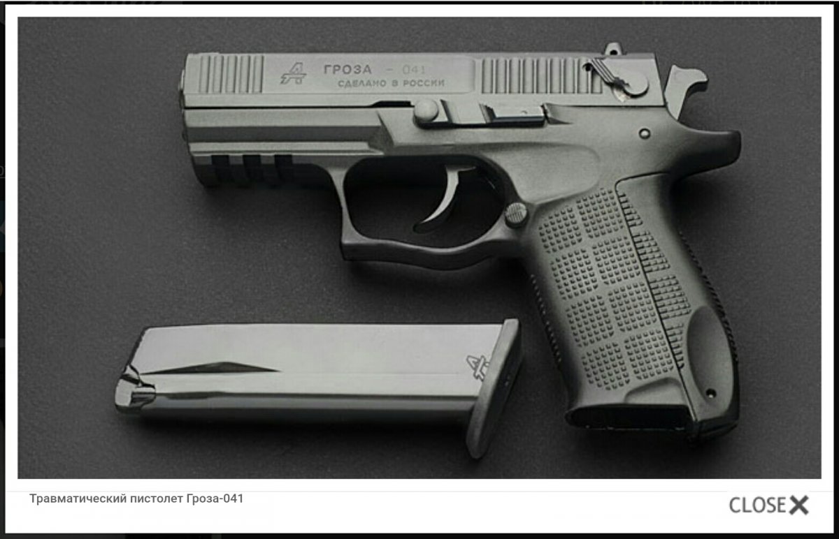

    Может я не первый кто вкурсе, но решил поделится "ребусом"...
    gregyalta подобається це.
  9. ZORG OVICN
    ZORG OVICN Oberschütze
    Одесса
  10. Alexmusel
    Alexmusel Major
    13
    3.589
    Ніякого ребуса. Форти збиралися в Росії,з наших комплектуючих, під торговими марками Гроза та Хорхе. Фірма ТехноАрм,якщо не помиляюсь. Точно так чешський CZ-75 duty продається у нас,як T-REX. Чи бойові пістолети Форт 21, збираються з ізраїльських комплектуючих Jericho 941.
    edjo, gregyalta та akms1974 подобається це.
  11. ZORG OVICN
    Одесса
    Как раз изучаю эту тему, был не в курсе... Гугл в помощь, нашел много интересного: S80131-205123.jpg S80131-204957.jpg

  13. VadymZ
    VadymZ Stabsgefreiter
    342
    Что в России, что в Украине, законодательно травматики к обороту допускаются только "собственного" производства. То, что импортируют под травматы - свои маркировки, сделано в России, вироблено в Україні, сертифицируют и продают.
    И там кроме надписей внутреннее различие - в России стволы травматов имеют препятнствия (зубы, несооосность).
    Останнє редагування: 1 лют 2018
    ZORG OVICN та Alexmusel подобається це.

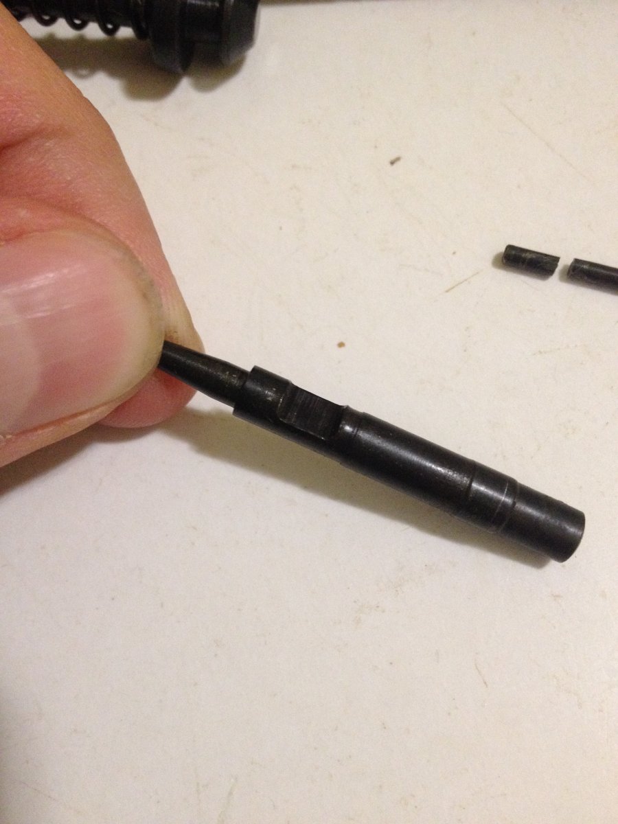

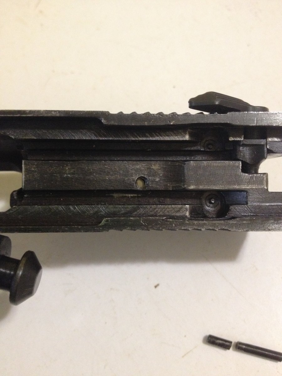

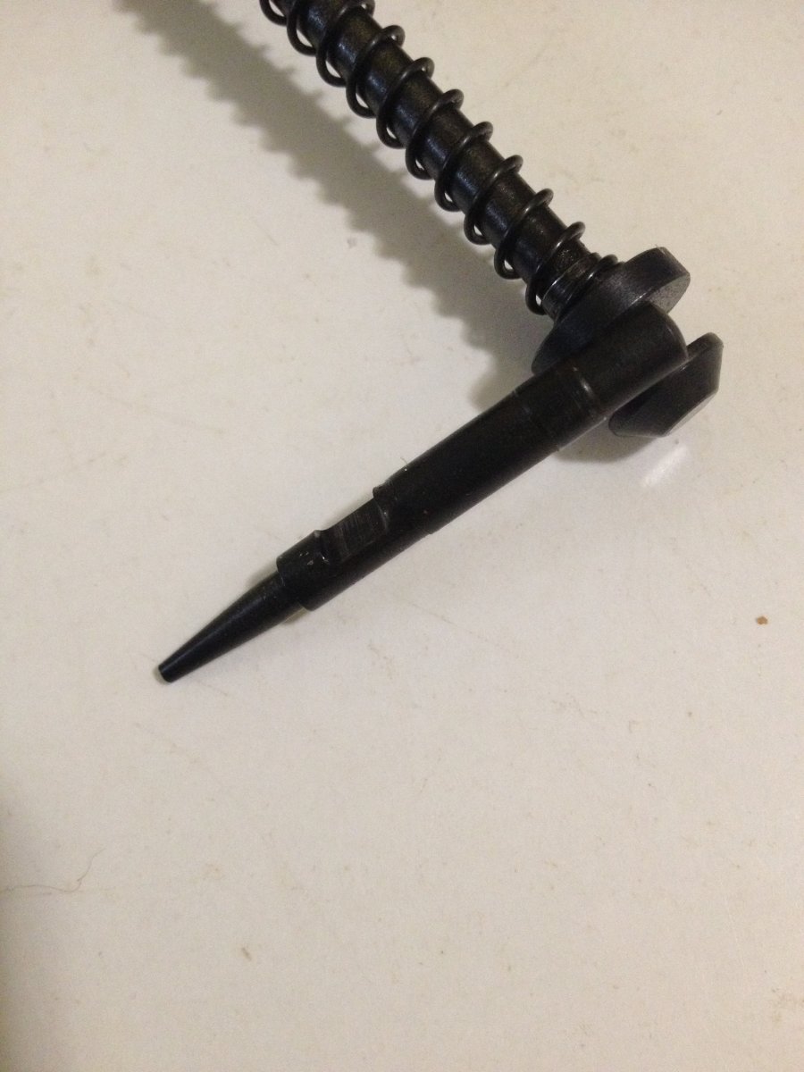

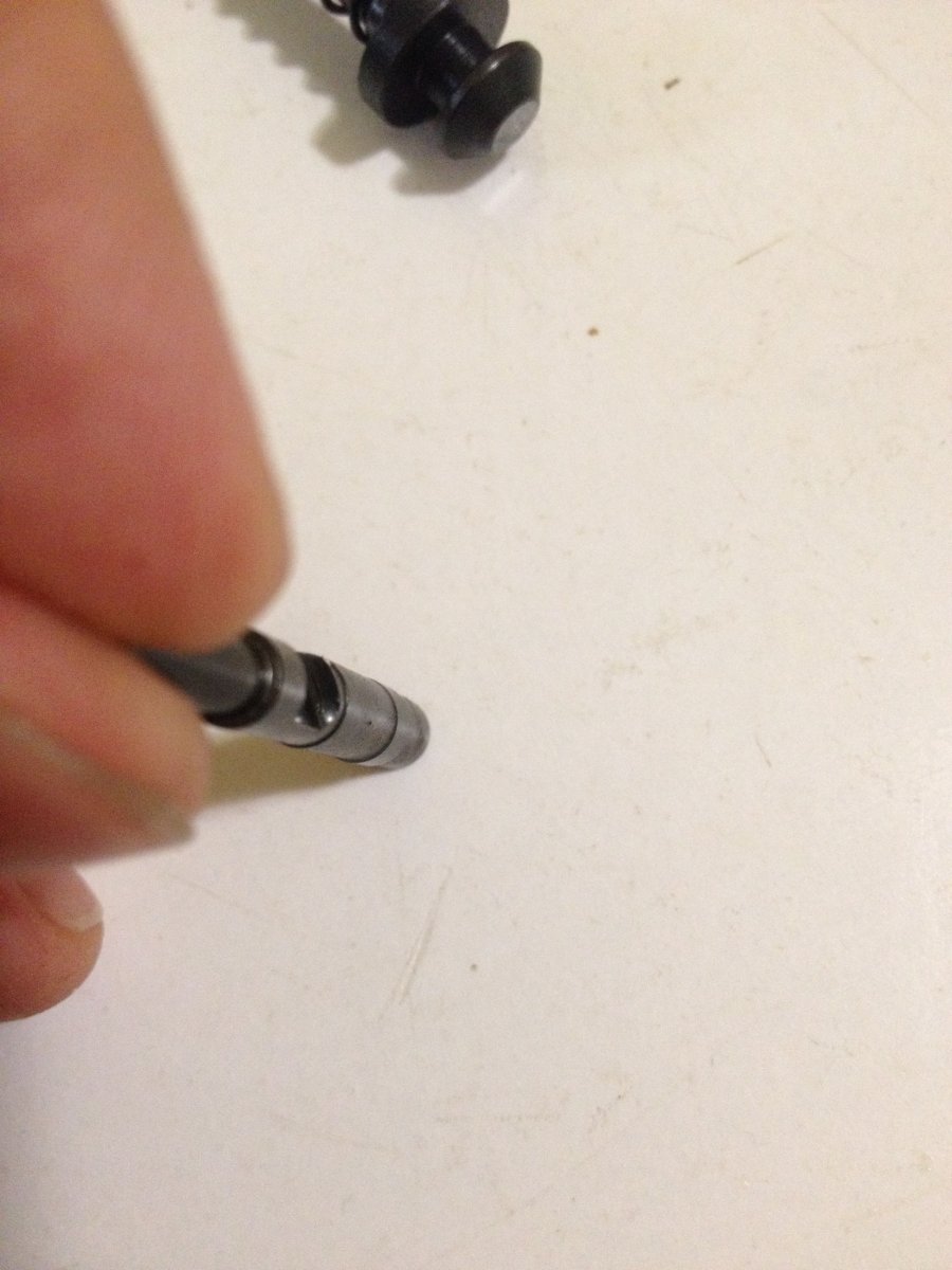

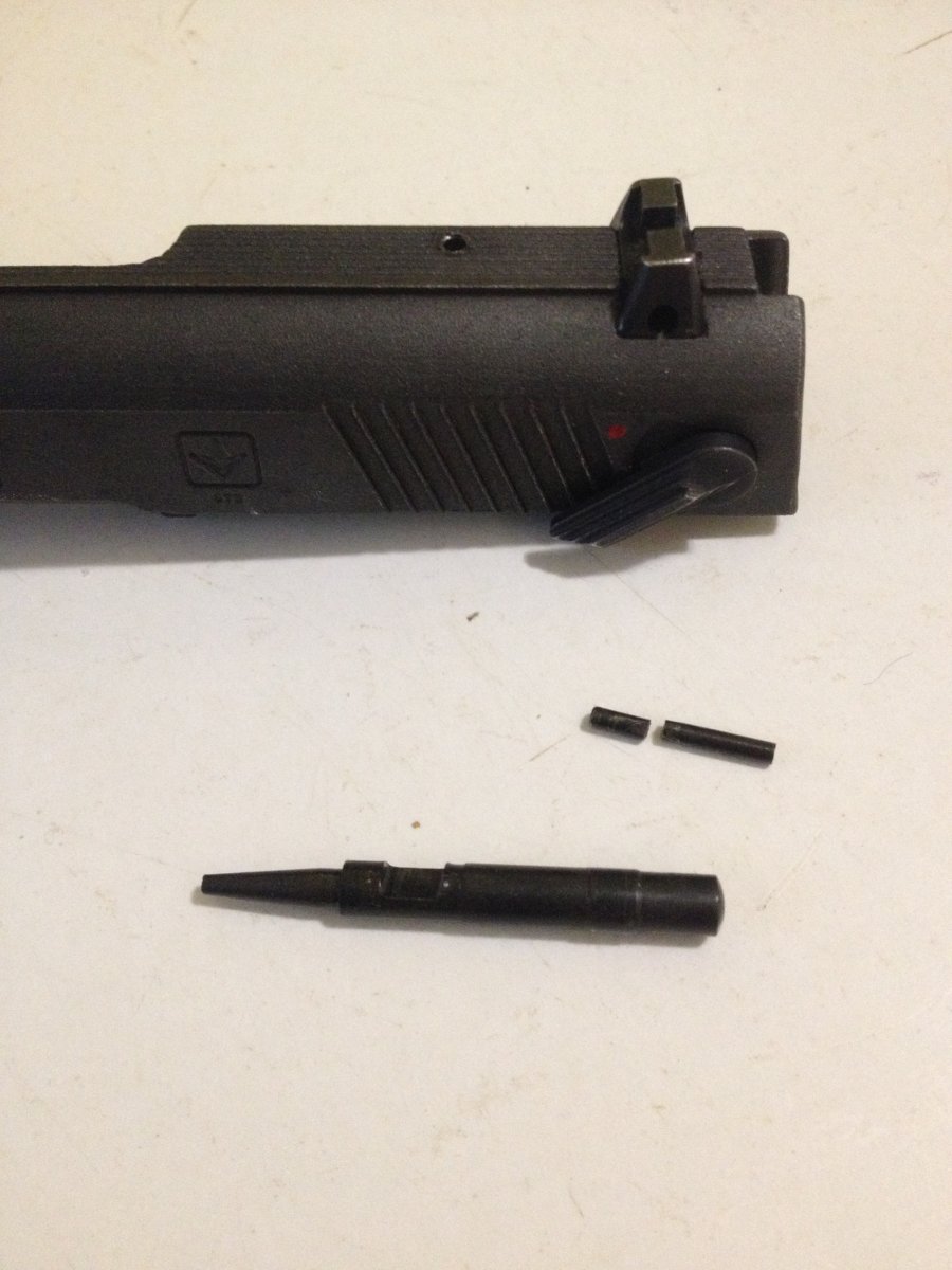

    Чтоб новую тему не создавать, спрошу тут, не сочтите за флуд.
    Исходные данные: поломался ударник на Форт 12Р, 2002 год, Г серия. Отломалась передняя часть, миллиметров 8.
    1. Проблема в том, что на моем форте штифт который фиксирует ударник от выпадания идет не горизонтально в раме, как у всех современных фортов, а вертикально.
    2. Пропил под штифт на ударнике не в том месте, где у стандартных ударников, которые можно купить, а чуть смещен вперед.
    3. Сам штифт не из пружинистой пластинки а цельный, типа каленый (при выбивании поломался).
    В связи с этим вопросы:
    1. Где взять такой нестандартный ударник? Покупать стандартный и надфилем делать еще один пропил в нужном месте? Так там вроде он каленый, сильно не попилишь.
    2. Может кто посоветовать толкового мастера по фортам в Киеве?
  15. Unnamed Player
    Unnamed Player General-major
    34
    55
    8.845
    Пробуйте обратится к Максиму,в маг."Хадсон".
    Walksman та akms1974 подобається це.
  16. VadymZ
    342
    Выточите новый ударник. По образцу старого для специалистов в токарном деле это не проблема.
    Alexmusel та akms1974 подобається це.
  17. Unnamed Player
    34
    55
    8.845
    Любой токарь знает из Какой стали делать?И как закаливать?
  18. VadymZ
    342
    Не любой токарь, конечно. Я же написал - специалист в токарке. На форуме, в этой теме камрад cheeguevarraa продает новодельные ударники на форт, материал сталь 40Х, жалоб в теме на качество нет. Попробуйте обратиться к нему, может сделает под заказ.
    Или ищите нормальный токарный цех. По марке имеет право на жизнь 30ХРА, HRC 42-50.
    А чем, интересно, поможет оружейник в данной ситуации?
    Останнє редагування: 2 лип 2018
  19. Walksman
    Walksman Obergefreiter
    38
    96
    311
    Kyiv
    Спасибо за Ваш ответ, уже списался с камрадом. Оружейника по фортам искал в надежде, что уж он то точно знает нужного токаря и как ему задачу ставить (чертежи/размеры/марка стали/требования к закалке), но теперь вроде решение найдено.
