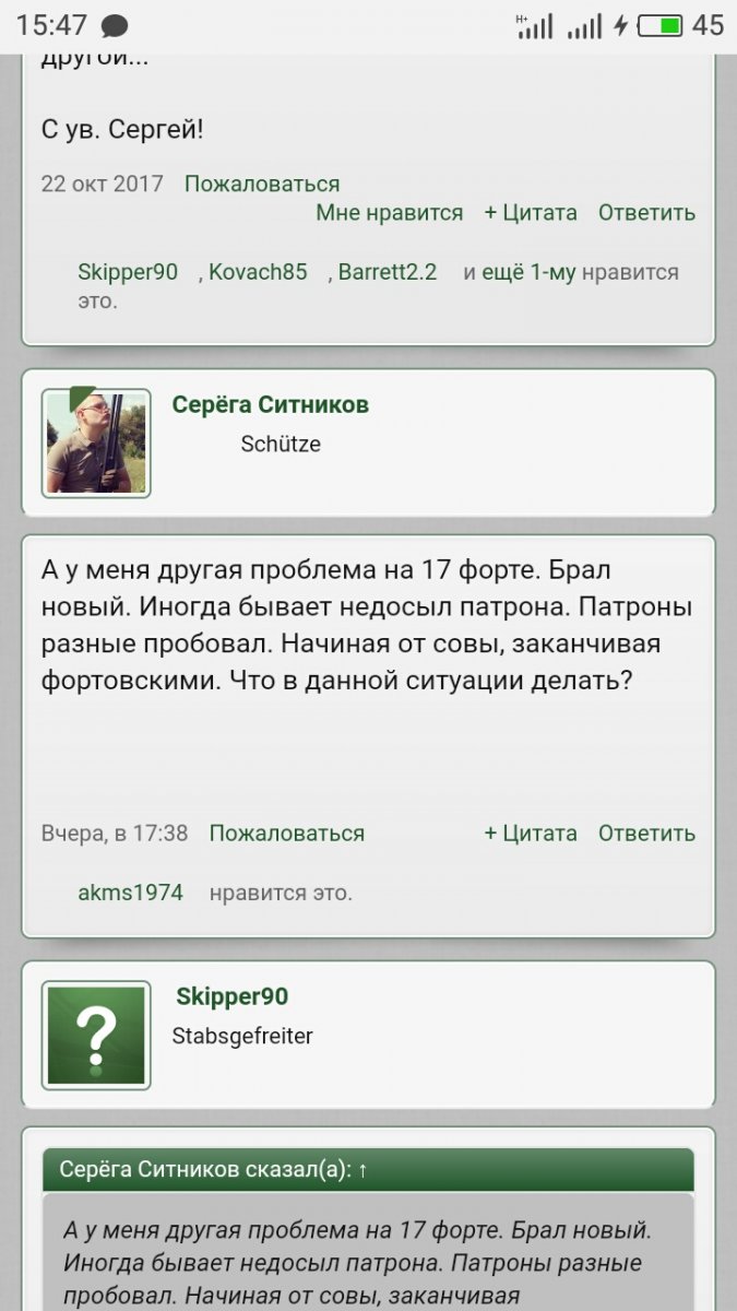

    На данный момент патроны сафари. Пистолет в заводском исполнении. Никаких доработок. Настрел уже около 200. Если это важно, изготовлен в марте этого года.

    Если такой секс на разных заводских патронах- действительно нужно смотреть горку и сам патронник! Вы внимательно с помощью фонарика изучали патронник?

  3. Серёга Ситников
    Серёга Ситников Oberschütze
    32
    Харьков
    Все четко. Мне кажется что если немножечко расточить, то будет ок. Но это по моим соображениям.
