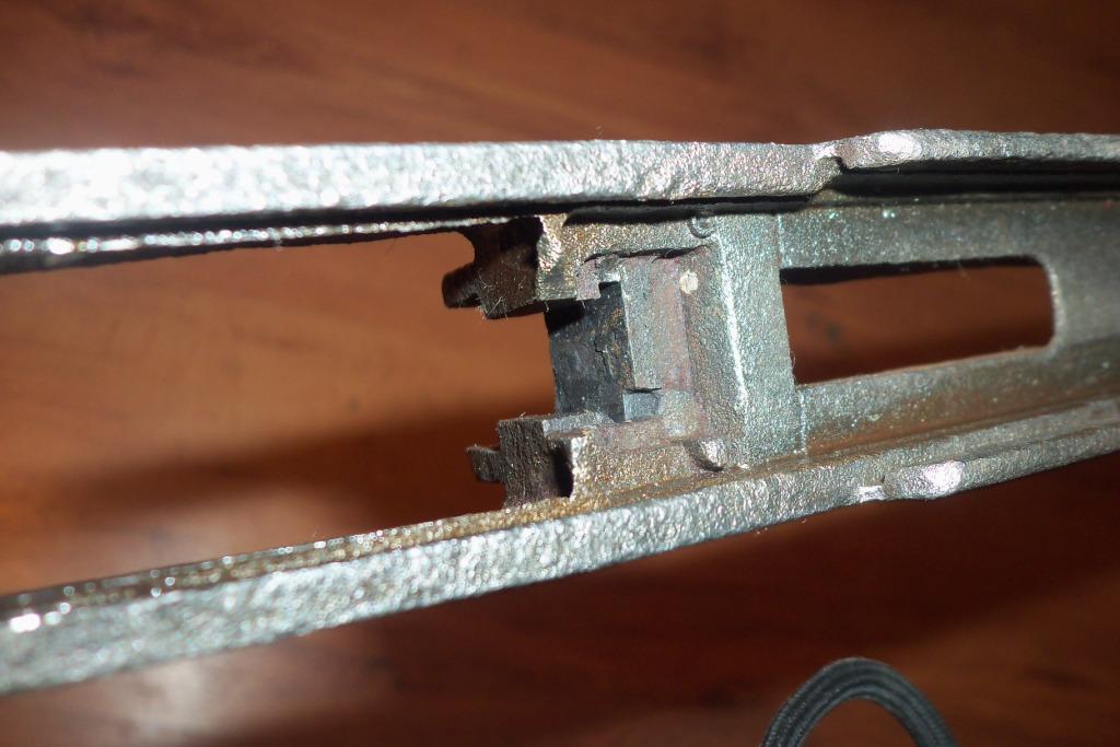

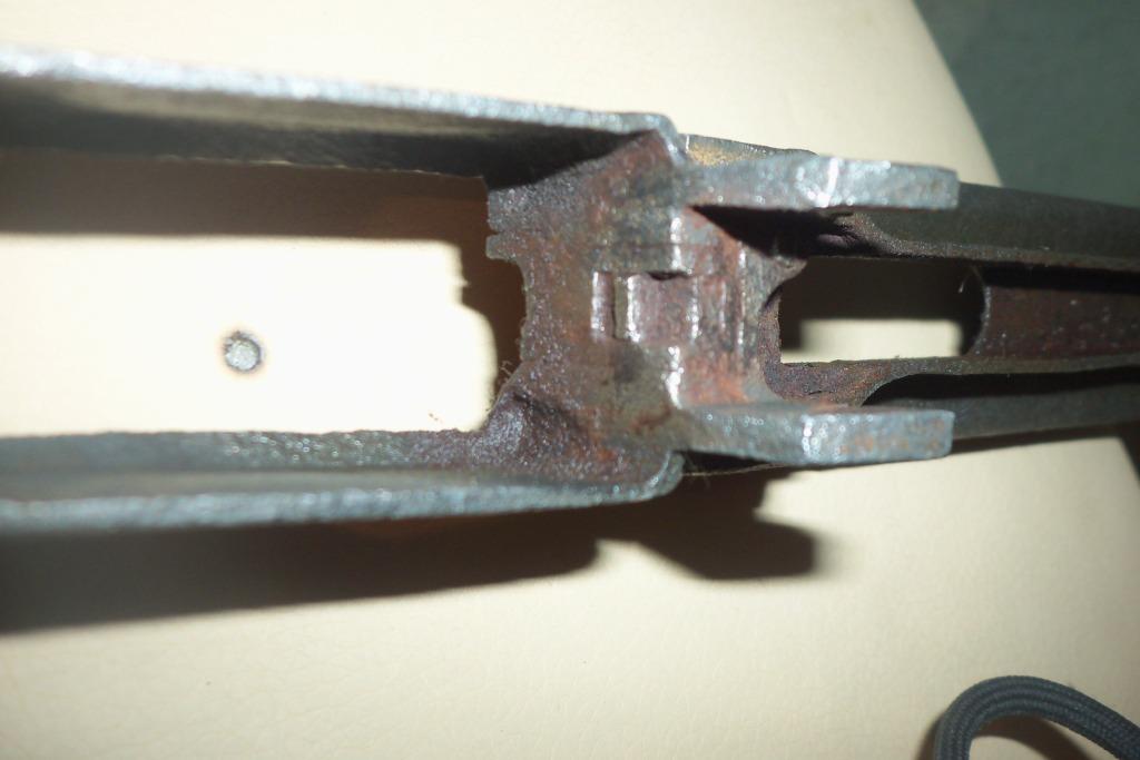

    Проблема в том, что не знаю как разбирается этот узел, в наставлениях разборка этого узла не описана. Я так понимаю, надо в начале выбить вкладыш?

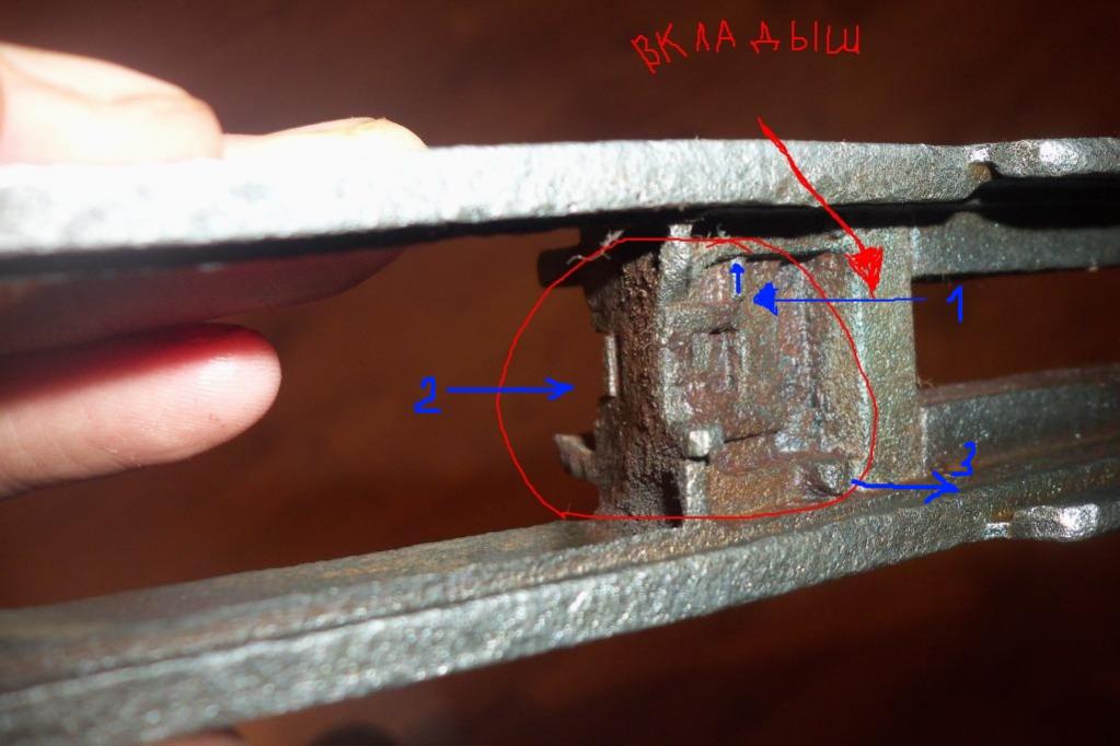

    вот результат проделанной работы, если кому интересно:
    1) выбивается штифт (1) наружу
    2) снизу вверх выбивается отражатель (2) (сидит с натягом отродясь, поэтому стучать пришлось долго)
    3) вибивается (на складской выпадает сама) затворная задержка тоже снизу вверх, сам ещё не выбил

    Только влево, может поворачиваться до 270 градусов по часовой.

    так и есть, проверил у камрада на складской. На этой раме просто вырерал/высверлил/добил зубилом, никак не разбиралась, всё равно этот узел менять собирался и купил уже новый

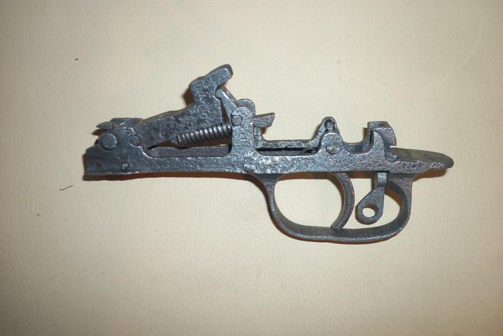

    между делом перебрал УСМ, теперь работает, на пару деталек заменить надо.....

    по моему стопор №2 выбивается вниз, вверх он не пойдет.
    Такой вопрос а пружина на стопоре у вас есть?

    я вниз стопор№2 выбил, а отражатель №3 легко вышел?

    Вверх №2 вроде идти не должен там ступенька должна мешать, а фото пружины можно попросить еще)

    по порядку: из 2 рам выбива снизу вверх, как написал под картинкой (также как и в наставлении, там написан малюсенький абзацик), №3 это не отражатель, (отражатель это №2), а выбивался немного гемморно, тоже должен снизу вверх, но для раскачки сначала в обе стороны "пошатал" через медую проставку. Патронник не чистил, у меня там гильза сидит, да и от ствола обрубок, буду ставить нормальный . Фото пружинки завтра сделаю

    А стопор затвора который сидит в отражателе, вниз выбивается, правильно?я это имел ввиду. ствол не хочет выворачиваться( да и пружина возврата спуска в усм здохла, блин, не получается ее сделать.

    Да вниз, пружинку надо вынуть и вниз. Стволы у них хреновенько крутятся, вот и сам не рискнул, отправил камраду Сарацину, но и него проблемы возникли. Пружинка двойная такая как-бы, плоская? у меня тоже:mad:
