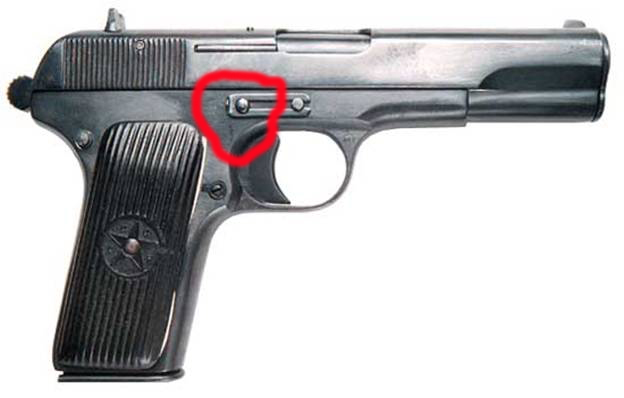

    Ребята помогите. Нужно снять - вынуть на СХП пальчик крепления пружины ЗЗ
    Как это сделать? Облазил весь интернет. Ничего полезного не нашел! Хелп.....
    Заранее благодарен!

    Доброе утро! а зачем это делать? данная манипуляция не входит в полную разборку пистолета. об этом в наставлении ни слова не написано.

    Пальчик как бы припаян ..:smile_14:

    Нужно его заменить. Я все книги тоже перелистал, и ничего!

    А не известно хоть примерно глубина посадки?

    Неизвестно ..
    Но эта запчасть вечная ..

    предоставте хоть фото!
    если есть навыки и оборудование то можно высверлить(на станке, дрелью не вариант) нарезать резьбу внутреннюю, и выточить новый зацеп для пружины затворной задержки. И все это вкрутить на герметик или спец. клей.

    Так надо снять или поставить новый?

    Старый убиты временем в частности ржавчиной убрать и выточить новый по образце и установить

    Стачиваете до основания , сверлите диаметром 2.5 мм, глубиной 5-7 мм, берете винт м3 с полукруглой шляпкой, обрезаете его на 2-3 мм длиннее чем глубина отверстия, и забиваете в отверстие, шляпку (прорезь для отвертки) стачиваете до до плоского грибка... все...

    А у него нет не каких лысок для пружины ЗЗ?????

    Нет.
