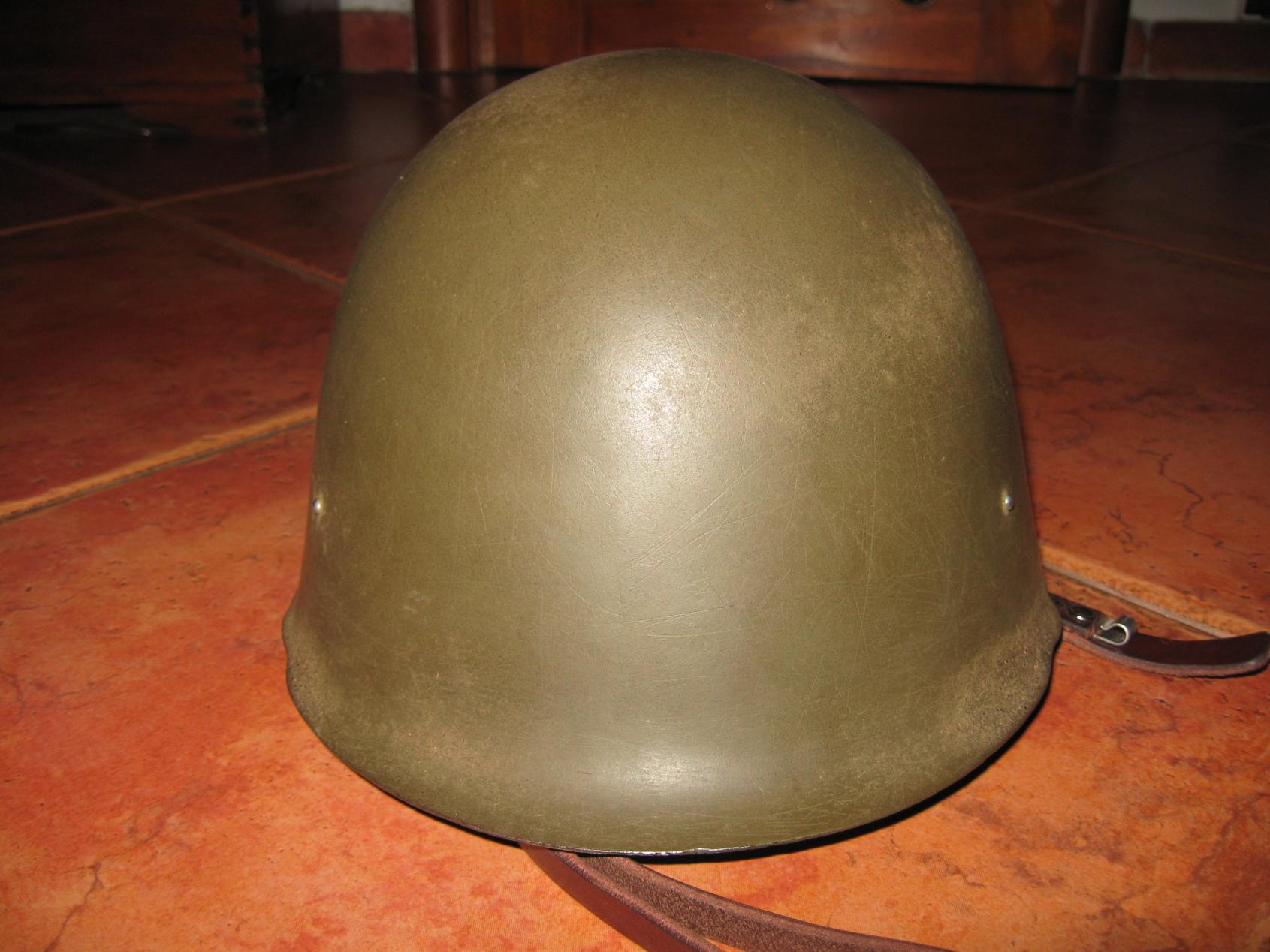

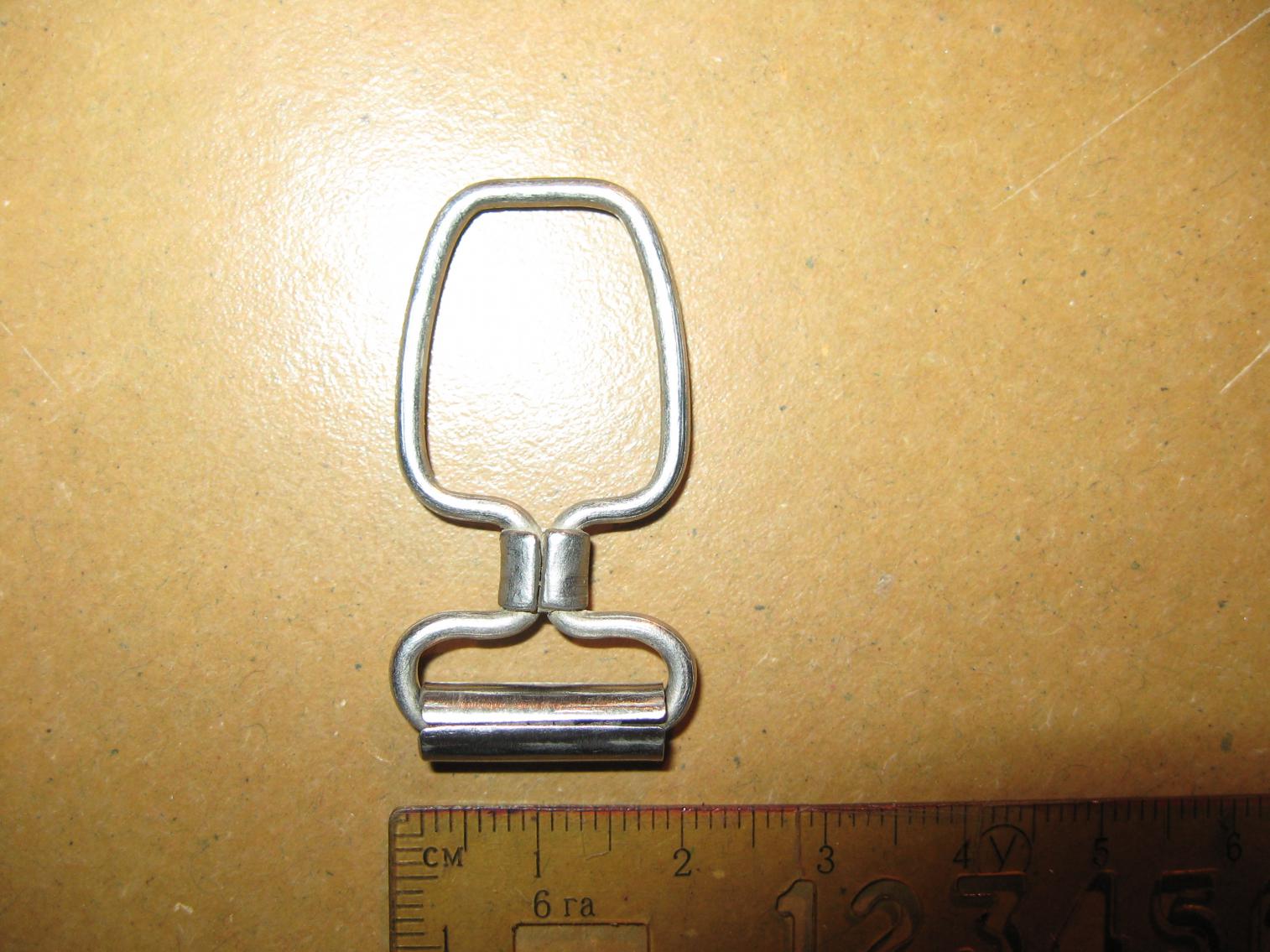

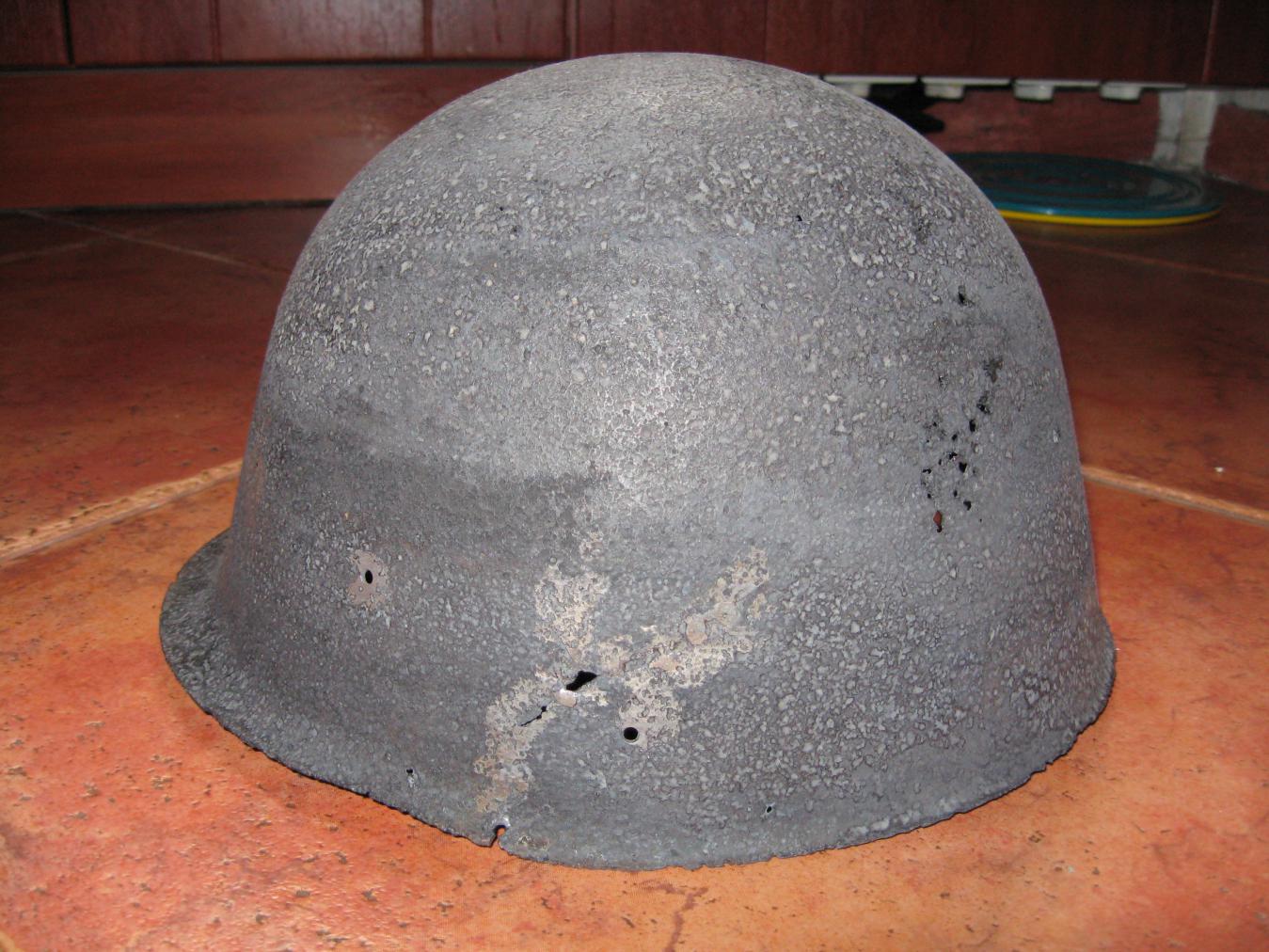

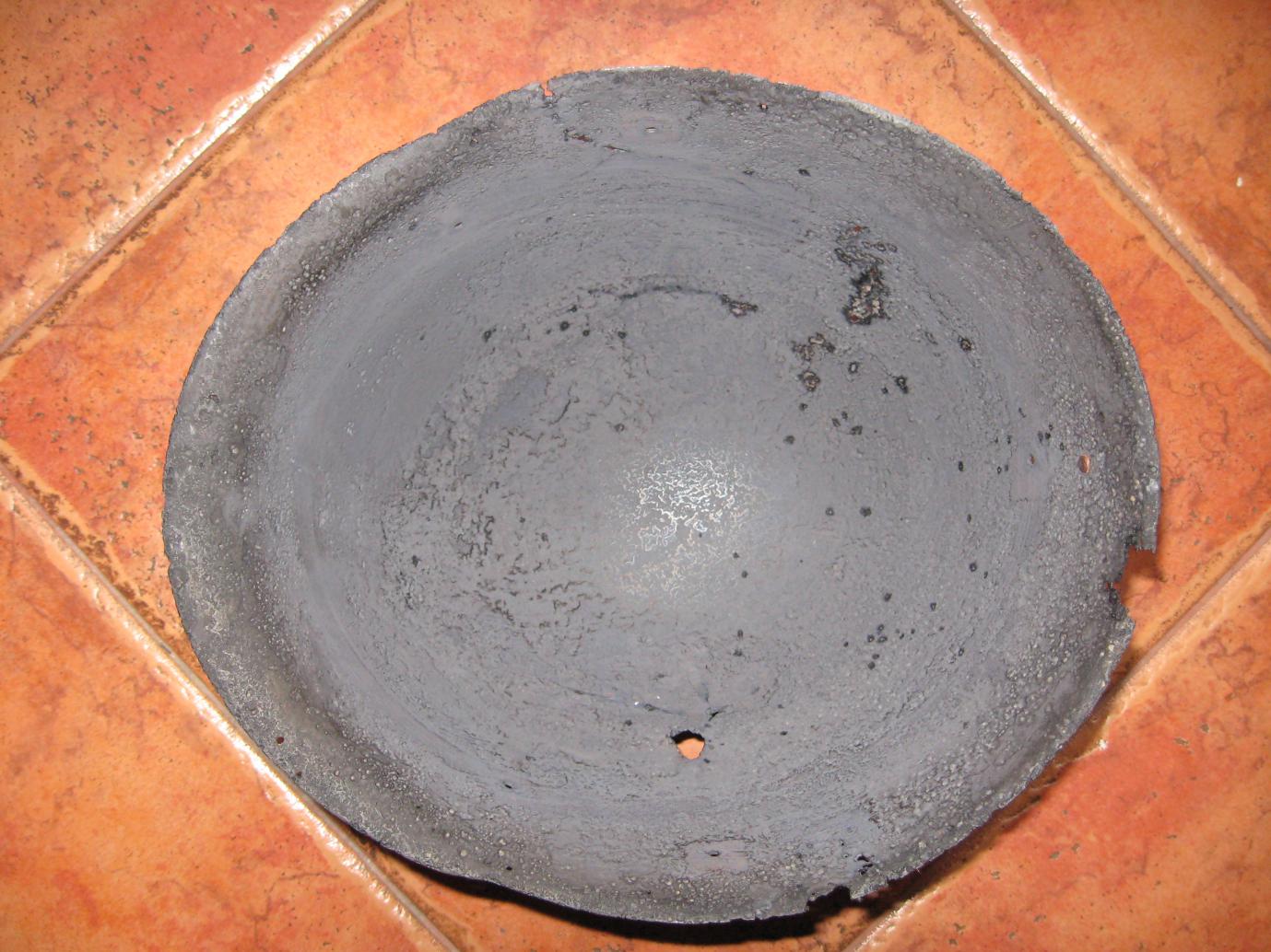

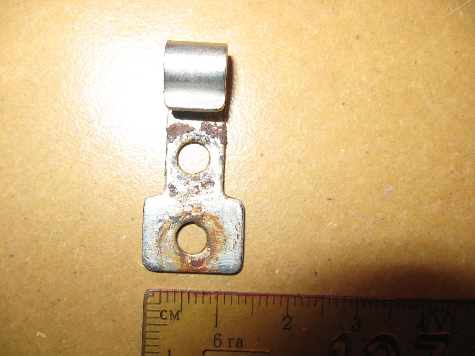

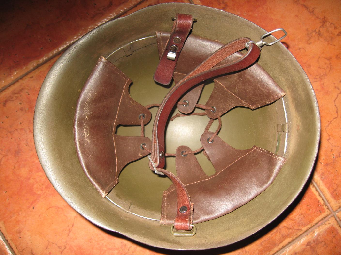

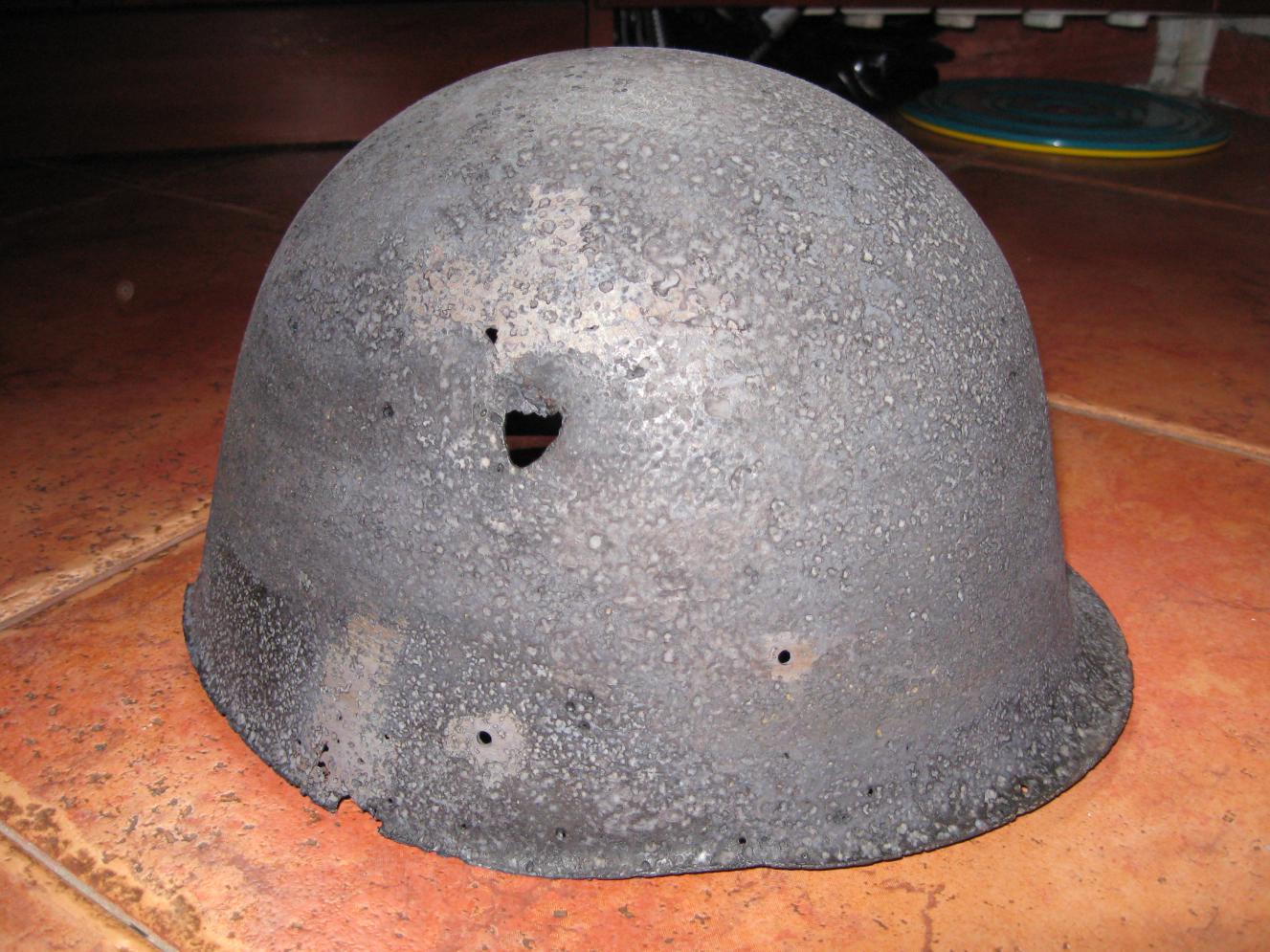

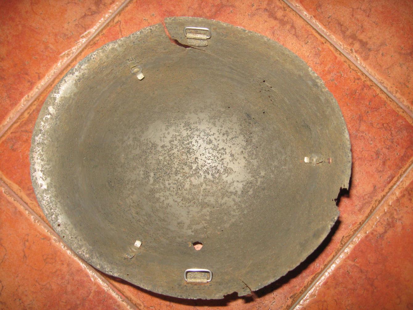

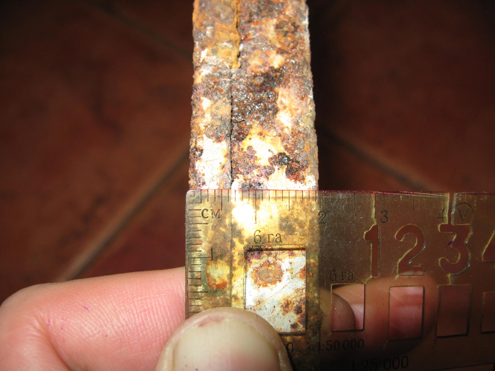

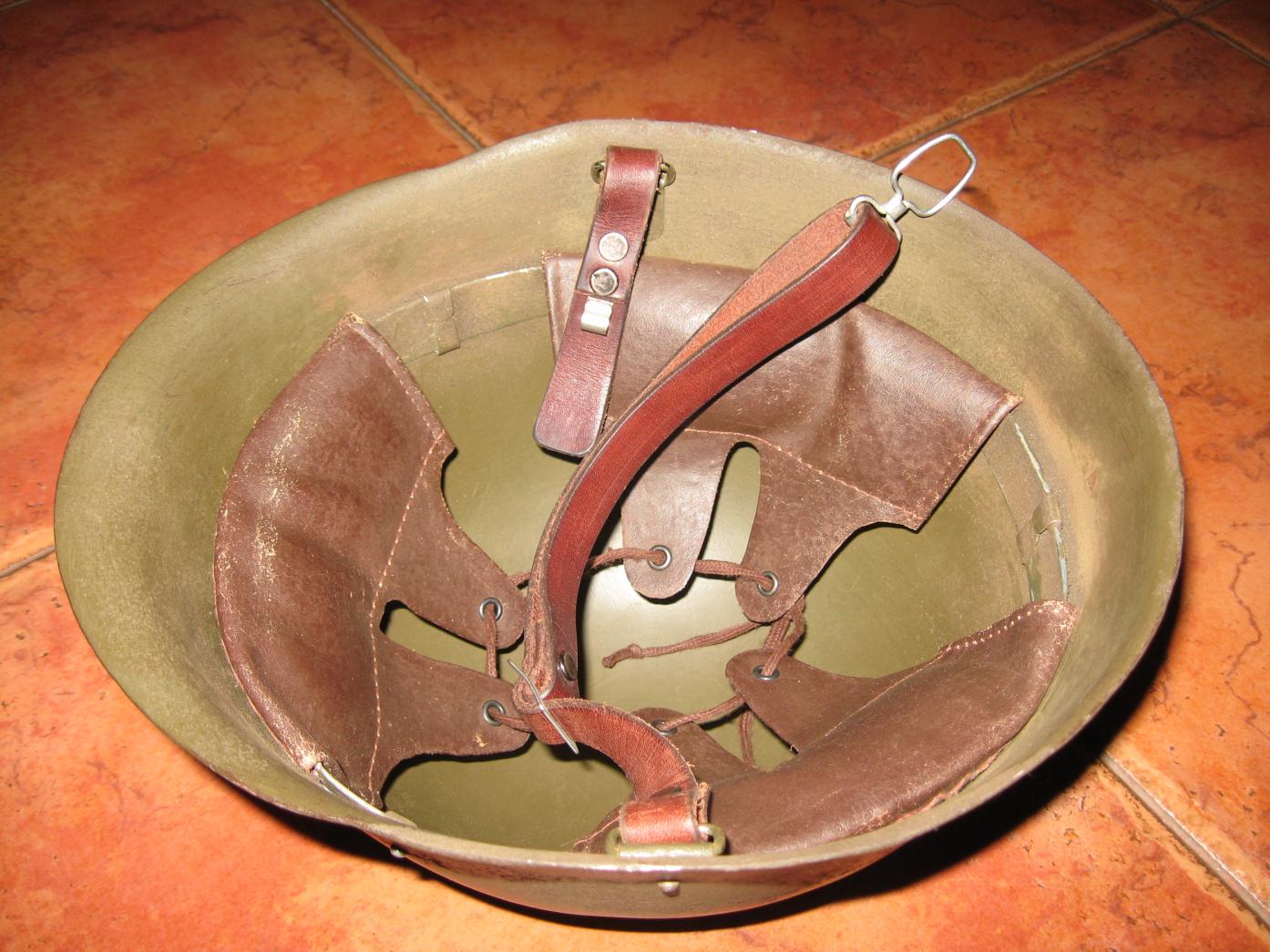

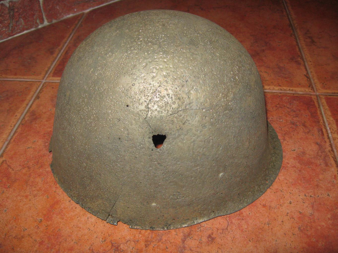

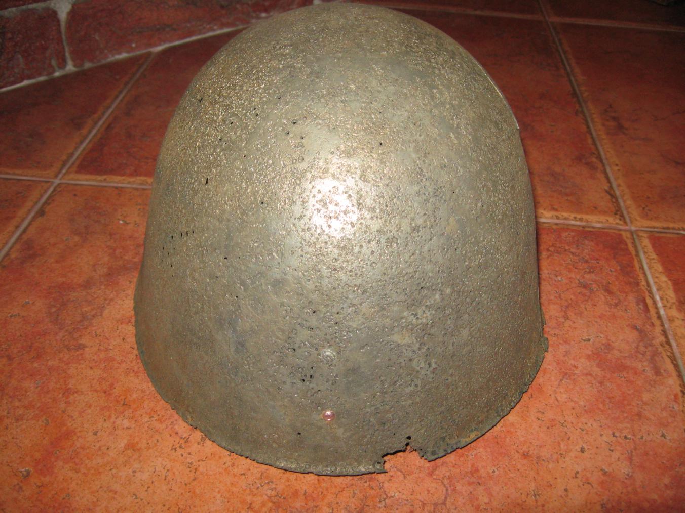

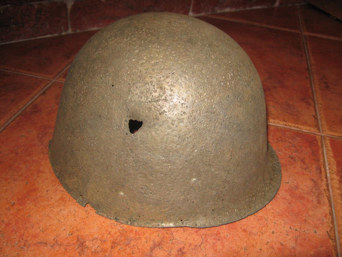

    Добрый день, уважаемые господа. Представляю на ваш суд работу по восстановлению польского шлема WZ31. Учитывая плачевное состояние метала, трещины полностью не проваривались, а прихватывались пунктирно, геометрию полностью восстановить не удалось (побоялся вообще развалить предмет).Со стороны противоположной пулевому сфера по полю деформирована внутрь, хотя возможно это произошло при падении бойца. Хотел ещё по траэктории входа пули пробить лепесток подшлема и залить кровью, но был зафукан заказчиком. Прилагаю фото родной фурнитуры подбородочника, пряжку чуть позднее- батарейки издохли, и при необходимости могу выложть выкройку лепестка изготовленную с оригинала. Кожу сильно не старил, т.к. нормально сделать не получается, а паскудить не охота. Буду рад критическим замечаниям. С уважением.
    Исходник.

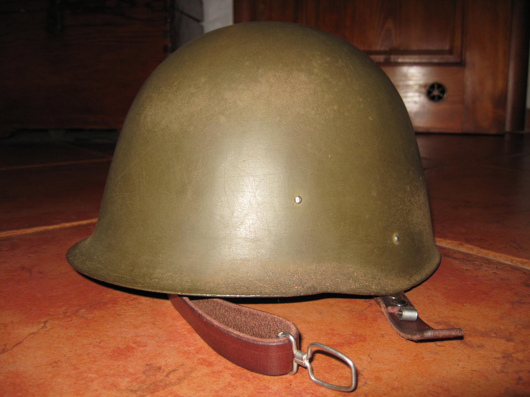

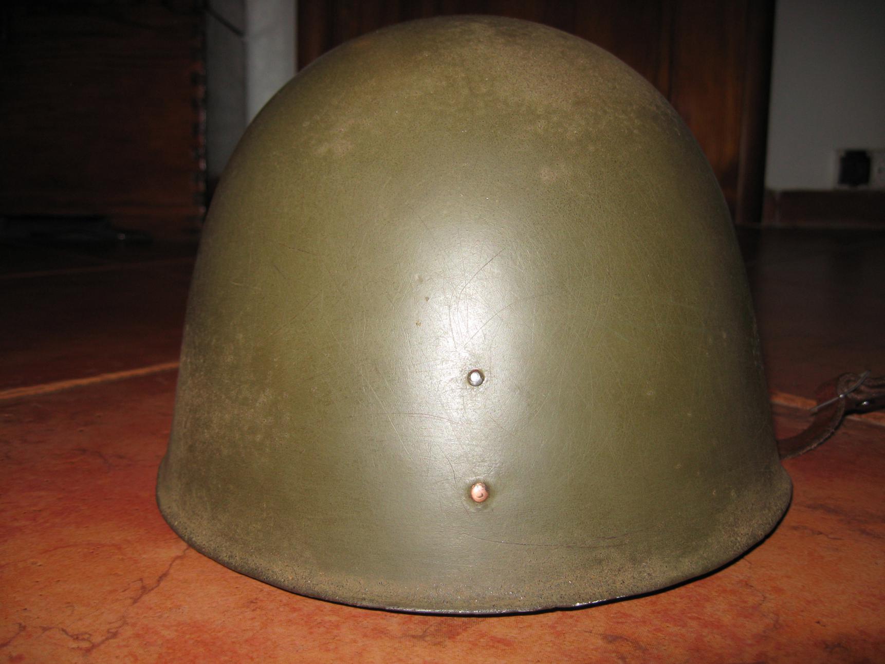

    Результат.

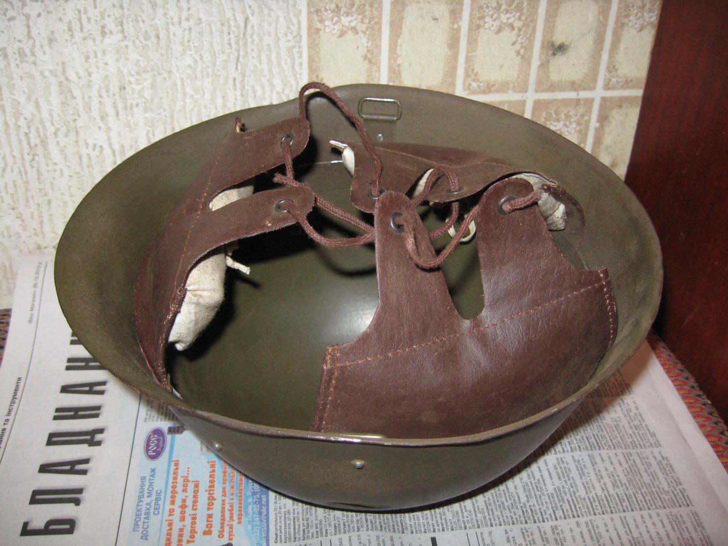

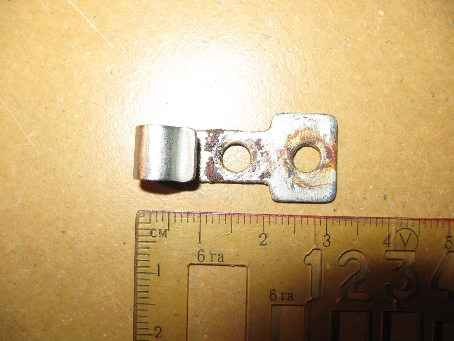

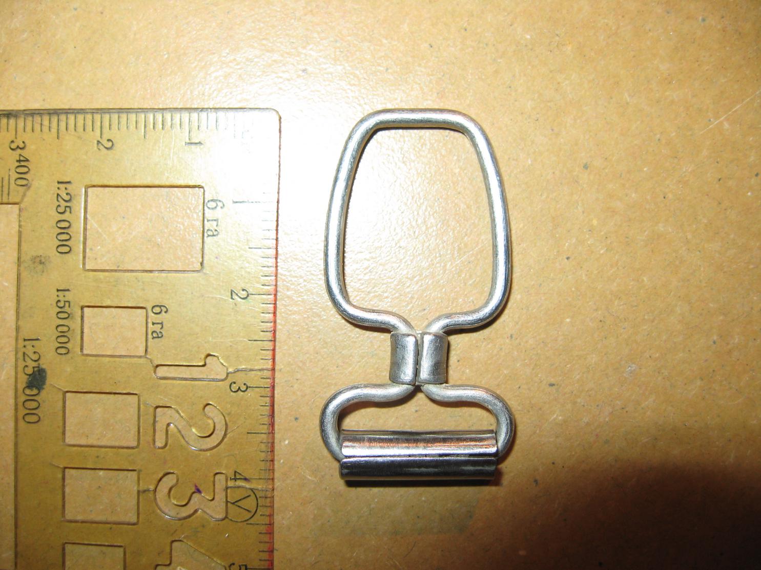

    Фурнитура.
  5. xtremist07
    xtremist07 Stabsfeldwebel Клуб взаимопомощи
    3.057
    город-герой Донецк!
    Мне нравиться как получилось! Застаривание вообще зачет!
  6. svk063
    svk063 Stabsfeldwebel
    1.382
    Россия Самара
    Очень интересно! Мне кажется надо на отверстии металл оголить краска должна отбиться .
  7. Paolo.M
    Paolo.M Stabsfeldwebel
    699
    Украина, Львов
    Всё верно, но по прошествии 70ти лет хранения в подвальных условиях голого металла не осталось бы. Обод в оригинале оцинковка.
  8. Александр Лемешко
    Александр Лемешко Major
    2.723
    Sumy
    Обалденный цвет получился!!!Павел ,если не производственная тайна,цвет готовый преобретал или домешивал сам?:beer:
  9. Vladimir N.
    Vladimir N. Stabsfeldwebel
    1.868
    Хорошая работа...))
    На мой взгляд при таком внешнем виде каски, можно было бы отверстие заделать.
  10. Paolo.M
    699
    Украина, Львов
    Поверьте, я бы его заделал с огромным удовольствием, была бы моя воля.:smile_5:
  11. Paolo.M
    699
    Украина, Львов
    Обычная аэрозольная хаки 303 Mobi Lack (хреновенький производитель, но ничего другого в этой гамме не нашол), цвет получается довольно мерзкий- на венгра похож. Через пару часов после нанесения затирка ржой, пока не потемнеет. Довольно долго и муторно.:)
  12. Рихард
    Рихард Oberstleutnant
    5.268
    Одесса, Украина
    Цвет шлема похож на оригинал, но вроде не то - тем более на фото сделанном на газете (видимо под другим ракурсом освещения) цвет отличается явно....вобщем сделайте нормальное фото на улице в несолнечный день, без вспышки. Больше всего понравися подшлемник, с родной фурнитурой вообще выглядит прекрасно!
    Но больше всего огорчило то что не передана основная "изюминка" этой модели - это характерная антибликовая окраска, так называемая "саламандра".
  13. Paolo.M
    699
    Украина, Львов
    Но больше всего огорчило то что не передана основная "изюминка" этой модели - это характерная антибликовая окраска, так называемая "саламандра".[/QUOTE]
    Не огорчайтесь, уважаемый Рихард, цвет на фото кверху брюхом на газете без подбородочника- не соответствует реальности, остальные более похожи на правду (поверьте, фотал в разных вариантах), тем более что вчера в 16.30 шлем уехал к заказчику (немного бы пораньше). Что касается саламандры- покажите, пожалуйста, как должно быть, и я поучусь, и клиент мой если захочет переделать- будет знать что хотеть.:beer:

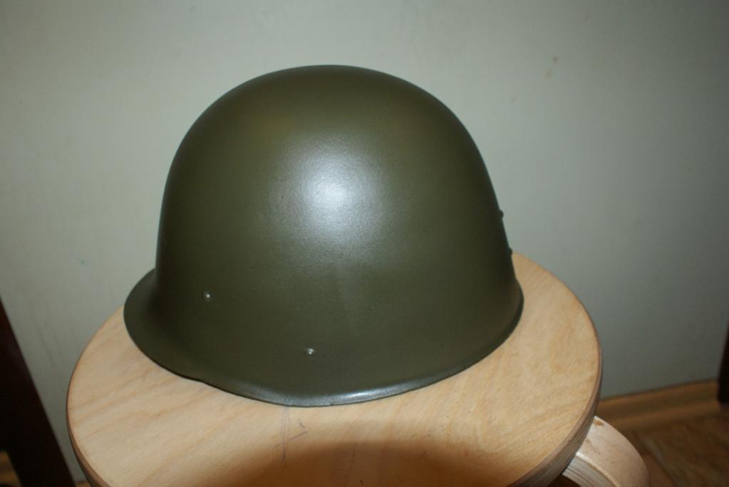

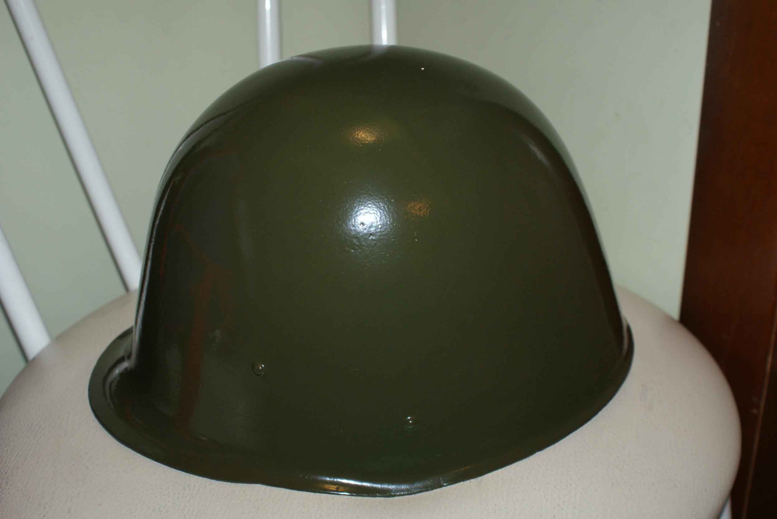

    В инете искал информацию по цвету поляка Рал-6005 он зовется саламандра (болотисто-зеленый). Вообщем с ралом не стал заморачиваться, пошел в автомагазин и купил балончик краски хаки вот что получилось. На первом фото поляк уже покрыт матовым лаком. Если надо фото балона краски выставлю.

    Эмаль универсальна KUDО (дает болотисто зеленый оттенок), а Sadolin (оттенок в коричневый более цвет), хотя оба хаки.

    Фішка не в кольорі, до фарби додавали молотий корок. Багато фотографій як завжди в групі Сталеві шоломи http://vk.com/album-19996743_148257425

    Вот если его поюзать хорошо, а потом похранить в пыли и грязи столько лет, то получится именно мой цвет. Это свежеокрашеная поверхность, девственная можна сказать. Что касается тёртой пробки, то из всех фото аналогичных шлемов с пробкой мне попался только один.
    Спасибо всем за конструктивную критику, 6005м этого эффекта можна было добиться гораздо проще.:beer:

    Выложите, будь ласка, промеры лепестков, фурнитуры и подбородочника если таковые имеются. Спасибо.

    Обязательно, но к сожалению только завтра. С уважением.
  20. Paolo.M
    699
    Украина, Львов
    Это обруч подшлема, в архиве документ .doc с картинками лепестка и моей выкройки. Масштаб 1:1. А пряжку зафотать я забыл :smile_1: На подбородочнике заклёпки точно такие как сейчас- с одной стороны шляпка, с другой пустотелый гвоздик (во всяком случае мне так показалось по останкам).

  21. udav
    udav Stabsgefreiter
    236
    СССР
    Камрады зацеп гнул из электрода (диаметр 2 мм) предварительно отбив его до металла, размеры брал из данной темы. Спасибо камраду Paolo.M за тему, все ясно и понятно расписано по польскому шлему WZ.31 :smile_12:
