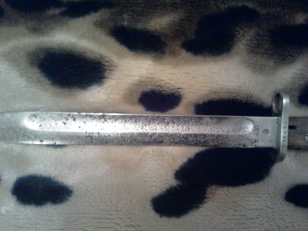

    Камрады! есть такой клин весь в раковинах, подскажите можно ли привести в божеский вид? и как?

    Что Вы подразумеваете под словосочетанием "божеский вид"? Идеально новым его не сделать, проще новый клин выточить. Раковин глубоких не вижу, поверхность изъедена сплошняком, причем сточена режущая часть. Варить каждую раковину не вижу смысла. Единственно, что могу посоветовать пройтись по клину наждачками разной зернистости, сточить плоскости штыка на 0,2-0,5 мм, это улучшит общий вид, потом можно пройтись болгаркой с насадкой-стальной щеткой, без фанатизма, желательно защитив клейма...ну и все. При использовании наждачки используйте бруски, чтобы не зализать грани.

    Очень трудньій ето вопрос, как по мне. Довольно долго занимаюсь реставрацией, часто пересматриваю сообщения камрадов в етой ветке, но какого-то основного базового способа, подходящего для всех случаев, я не нашел. Пробовал паять каверньі припоем, пробовал варить полуавтоматом с последующим вьіравниванием, пробовал шпаклевать, в т.ч. шпатлевкой, которая максимально похожа на металл после вьісьіхания, пробовал также щатяще стачивать и зашлифовьівать клин при мальіх кавернах. Все зависит от того, как Вьі собираетесь дальше использовать ШН: для лежания на полке, в бьіту, на реконе, и т.д. Но в большинстве случаев клин нужно вьічистить до голого метала. В Вашем случае я бьі вообще оставил, как есть.

    Все зависит от желания и мотивации. Лично я ПОЛНОСТЬЮ переварил моськину иглу только потому, что именно она дорога как память, хотя стоит копейки.

    Спасибо за отклик! клин не точен, не удачная фотка! я не стремлюсь сделать его идеальным но примерно это я и хотел услышать! спасидо

    Я хочу в коллекцию хоть такой пока клин! немного подшаманить! а вот если по контуру клейм трохи притравить кислотой? и убрать с поверхности микронные каверны?

    ИМХО: Считаю, что в районе клейм вообще трогать не нужно. Наоборот, там необходимо поверхность предохранить. При наплавке полуавтоматом лучше всего замотать это место ветошью, чтобы брызги (хоть и мелкие, но все равно могут получиться) не попали именно на клейма. Варить нужно не все сразу: сделали пару "наплывов" - обработали почти "в ноль" (нужно оставить небольшой припуск на чистовую обработку) и так практически по всем кавернам. И еще, варить нельзя помногу сразу, чтобы как говорится "держать поверхность" (видеть геометрию клинка и при мехобработке не нарушить ее), а также чтобы не перегреть весь клин сразу.
