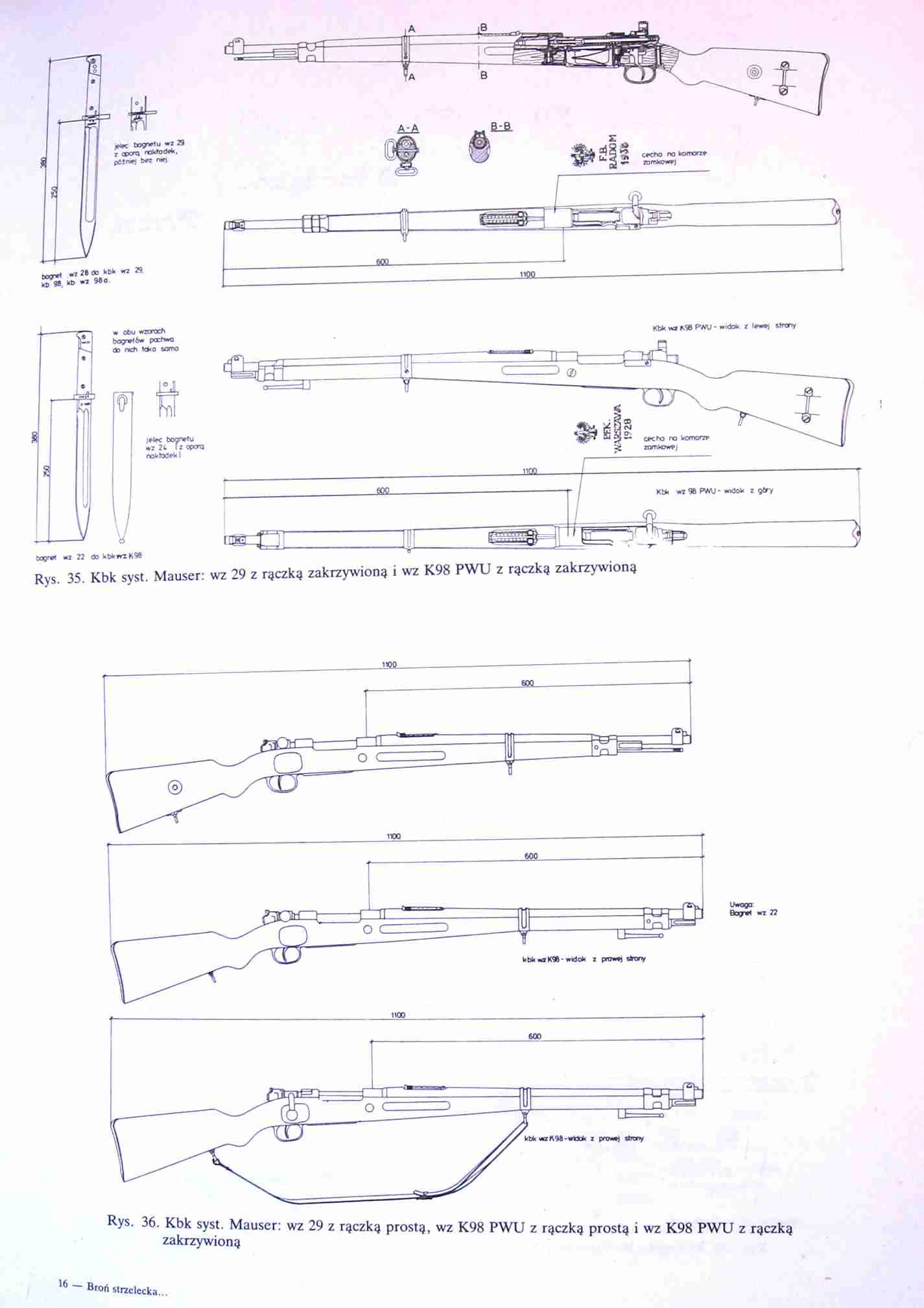

    Прошу помощи у знающих людей. Очень нужны фото, и размеры дерева на польский маузер (какие вариаты были?) а то в интернете не очень много инфы, а фото те что есть не достаточно чёткие. В одной из модификаций поляка ложе доходило чуть ли не до края ствола, и была снизу приспособа для постановки карабина в перамиду (точнее сказать когда три ствола склоняют друг к другу) Извиняйте за туфтологию и незнание правильных терминов.

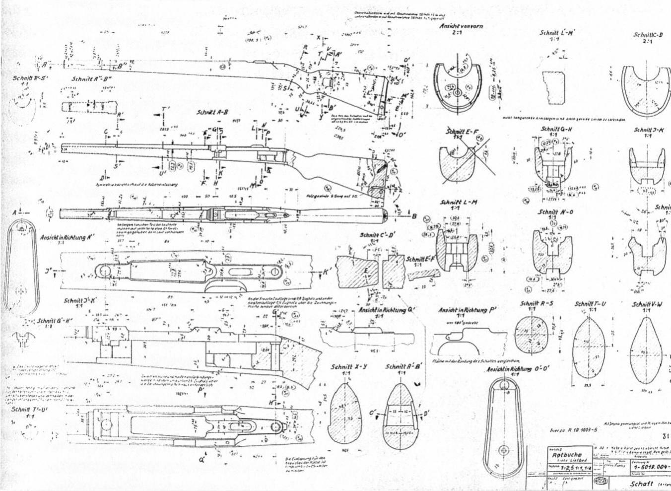

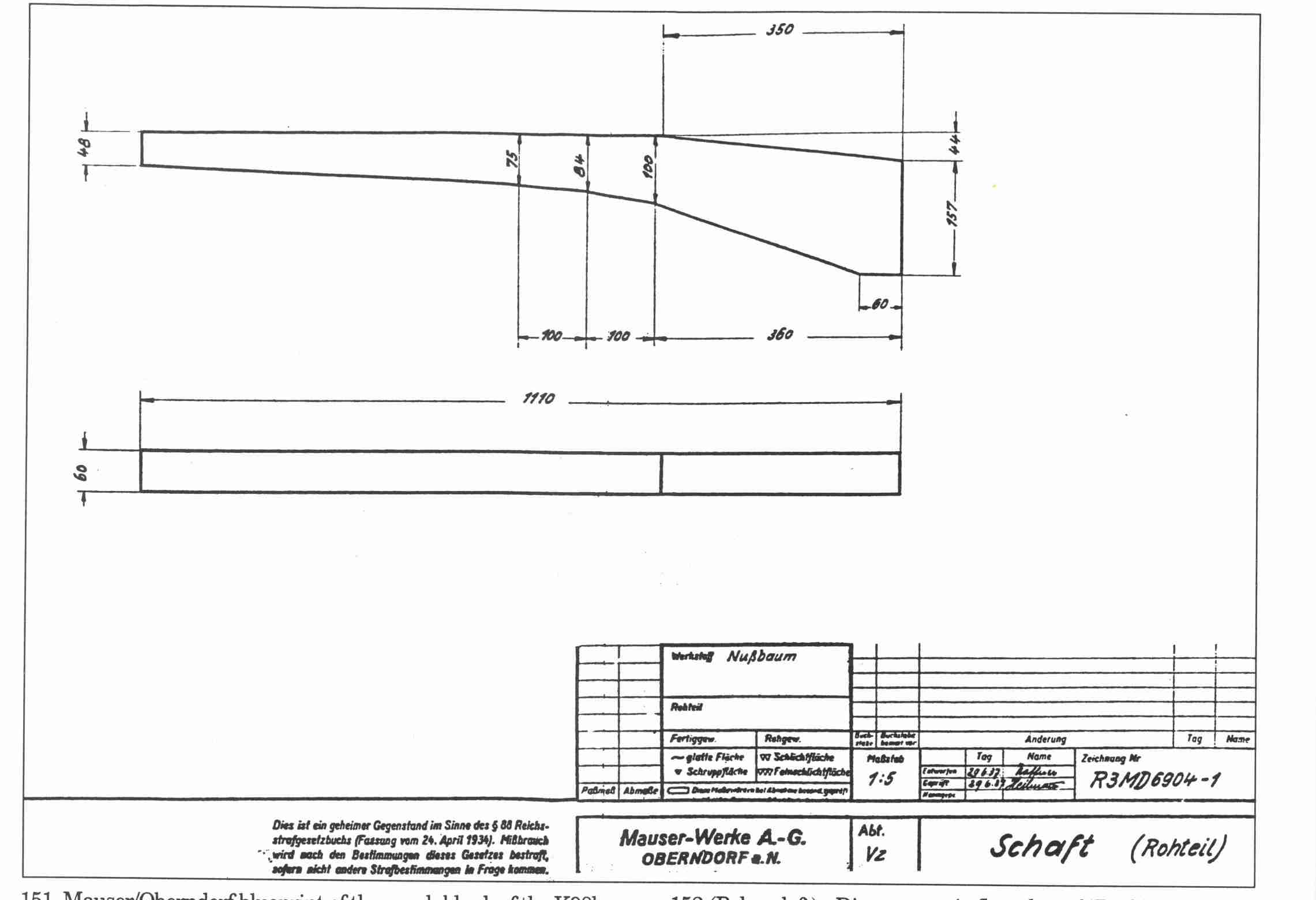

    Вот чего сам нашол!

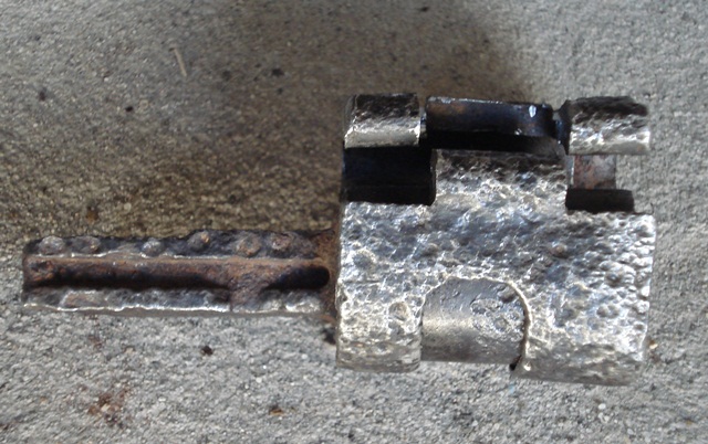

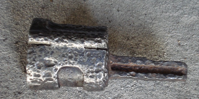

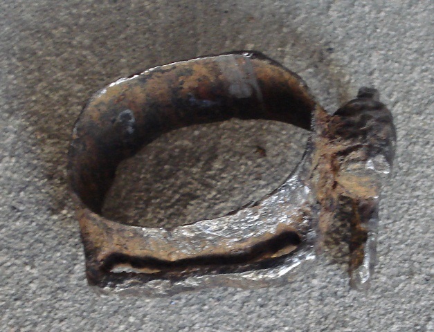

    Вот малое кольцо, выполненое в виде зажима-петли и большое ложевое кольцо с нижним и боковым креплением ремня

    Я нарыл такое, может пригодится

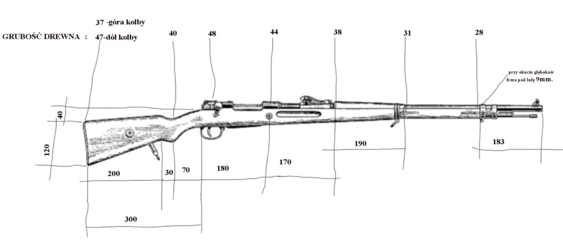

    вот есть схемка поляка

    Кстати в инете где-то видел польский сайт именно по польским маузерам, там есть всё, поищи

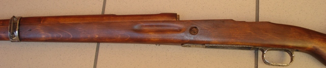

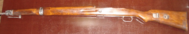

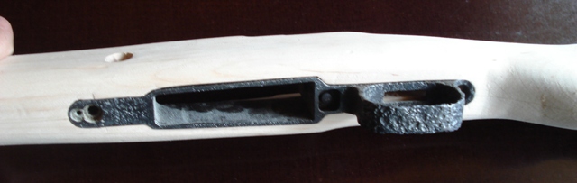

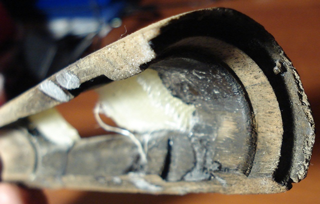

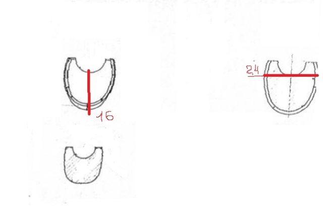

    Относительно дерева вроде разобрался! Купил у товарища комбата деревяху на обычный маузер. Всё подходит тутелька в тютельку все основные вырезы, кроме дленны последнего колена и оконечника на который одевается прилив под штык (у поляка значительно уже. (рекомендую. Очень качественно). Обмерял, определил нужную длинну, и тепер закажу мастеру то что мне надо. А вот с накладкой предётся повозитца. Видел 2 варианта 1 цельная, 2 состоящая с 2 частей
  11. *Леший*
    *Леший* Stabsfeldwebel
    1.446
    вот размерчики
  12. *Леший*
    1.446

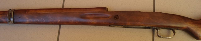

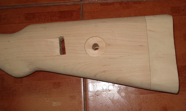

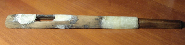

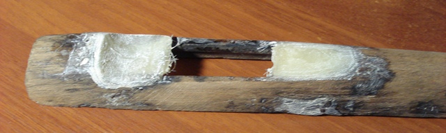

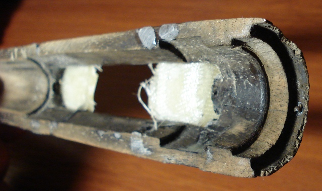

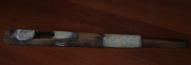

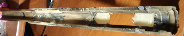

    Вот после небольшого перерыва решил продолжить! Купил у Комрада Комбат 77 дерево. Отлично подошло. А как быть с накладкой? порыскав у себя в хозяйстве нашол накладку на маузер чех ( помоему) старенькая убитенькая с рем вставками и немножко не подходит.
    пошол я к знакомому столяру. Мол надо сделать то и то. А он в ответ Давай или чертёж, или образец с чего делать точь в точь.
    Покумекал! разрезал, вставил вставочку, взял єбоксидку и стекло ткань и вперёд. Вот чего получилось.
    Образец довёл до ума, зачистил наждачкой самой меленькой, подогнал по размерам и отдал в работу. Вот жду. обещали дерево как короткий вариант, так и длинный вместе с накладками!

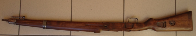

    1.446

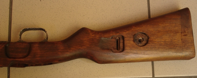

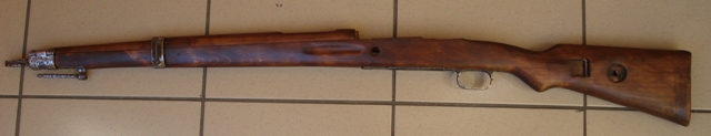

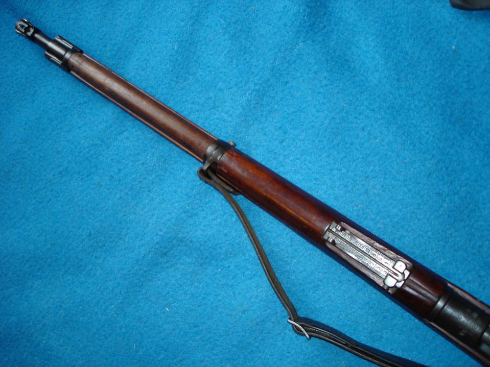

    пока сайт ченили я пытался ваять! и вот чего вышло!
    материал - Осина.
    расходники - наждачная бумага разной зернистости, морилка, пинотекс и льнянное масло
    Большое кольцо пришлось делать новодел!

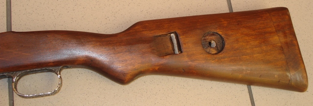

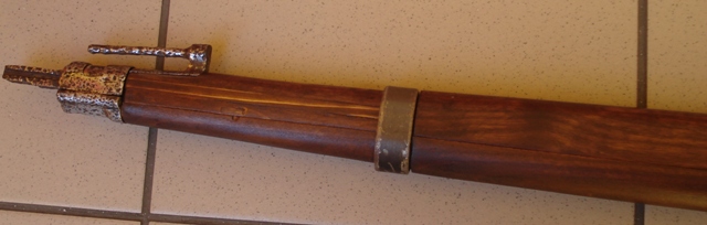

  14. *Леший*
    1.446
    ущё пару фото
    1 человеку нравится это.

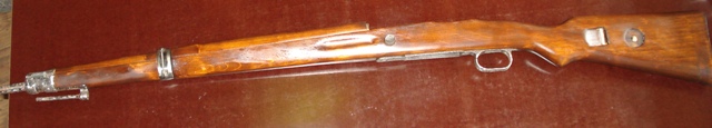

  15. Erna
    Erna Stabsgefreiter
    1.320
    Севастополь

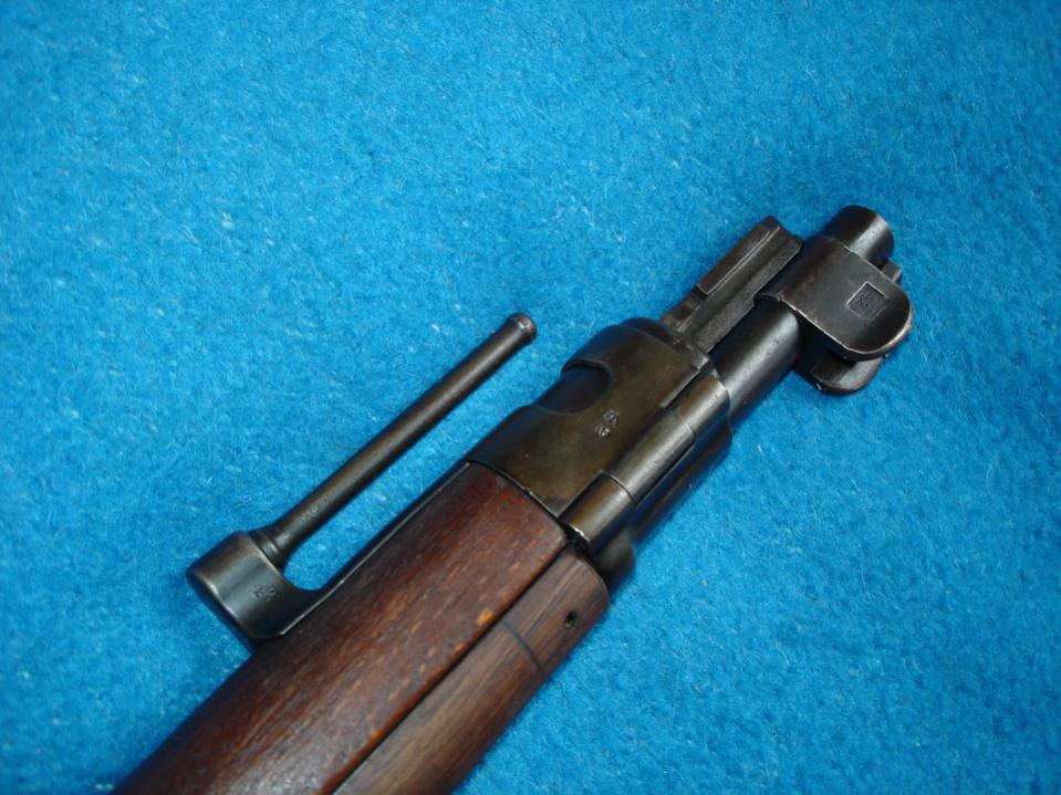

    нормально получилось,это модель 98а, тоже стоит вопрос где взять него прилив (свой развалился, остальное нормальное), вот такой он должен быть, ну и фото как я ложе довожу до ума

    Ну, насколько понимаю, на польском КБК-98А не было люверсы разборки затвора и ремень не продевался через приклад (там антаба в чистом виде, причем - оригинальная)...:(

  18. *Леший*
    1.446
    спасибо! сам понимаю что они лишние! но не заклеивать же их! человек который делал ложе несовсем правильно меня понял - вот и повылазила куча боков и недостатков, на исправление коих ушло очень много времини и сил! А заклеивать дырки в прикладе уже не стал. Так что строго не судите!
