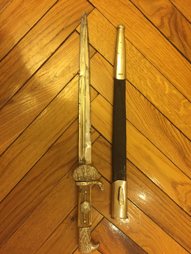

    Выставляю на обсуждение полицейский штык. Хотелось бы услышать мнения экспертов насчёт оригинальности. Состояние на фото. Собственно служил верой и правдой полицейскому в Веймарской республике. Если есть какие то сомнения просьба изложить тут.

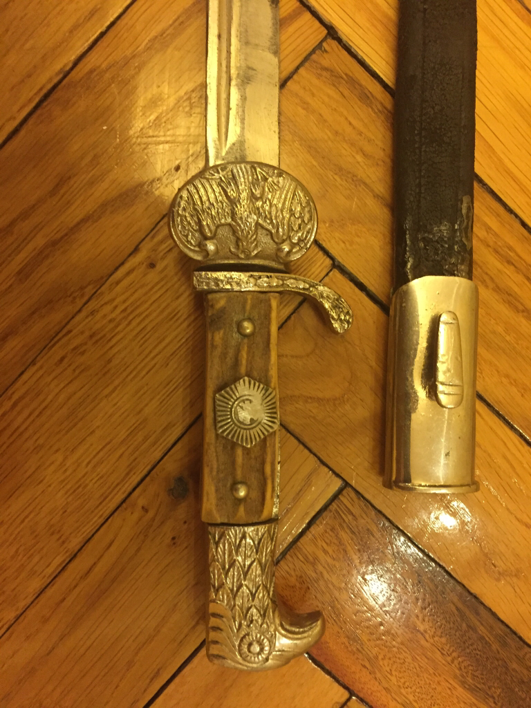

    Больше похоже на конструктор с претензией на мега-раритет подразделения Г. Геринга "FJK"

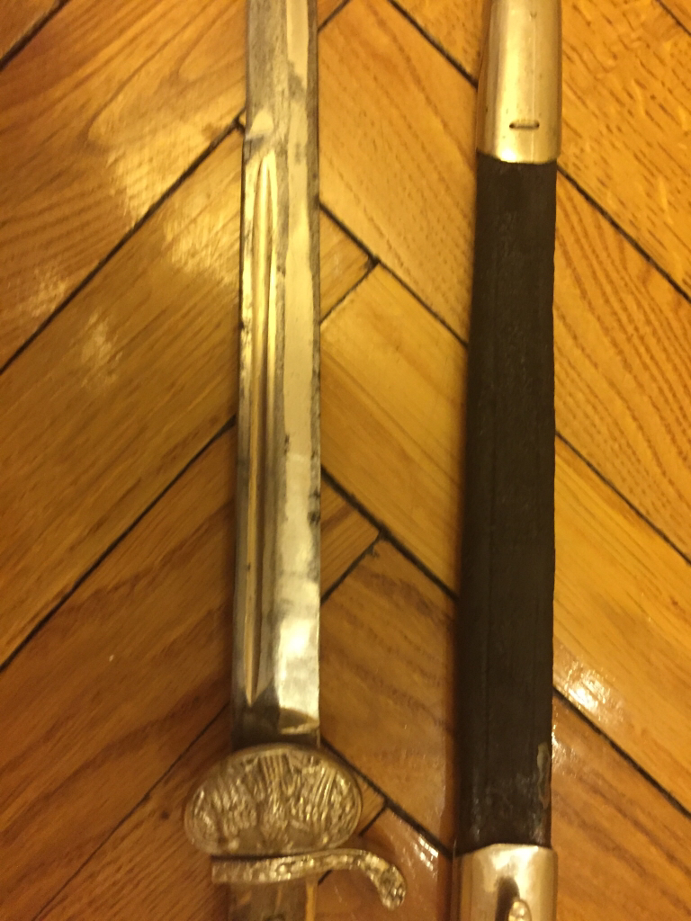

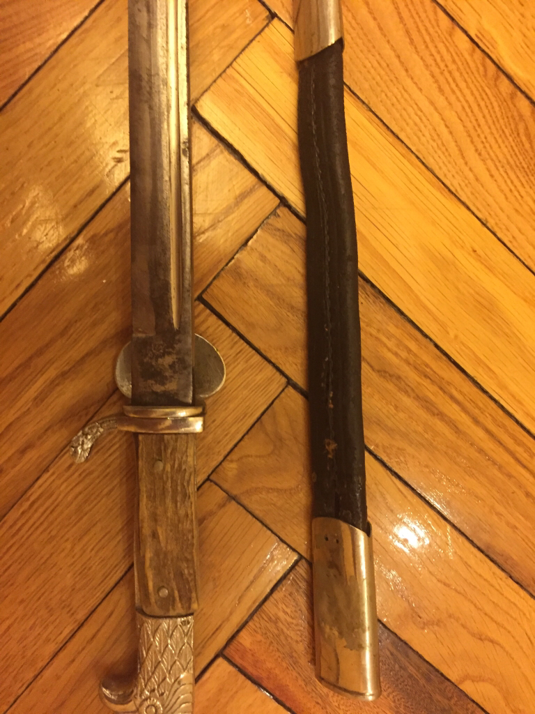

    Можно поинтересоваться исходя из чего были сделаны данные выводы? Судя по отсутствию шатов, расклепам и "убитости" клинка у меня мало подозрений на сборную солянку.

    И самое главное - знак FJK

    судя по тому как лежат накладки мне тоже видится "солянка"

    Да FJK стоит с шатом - по накладкам, по четырем полицаям (правда не веймарским) которые проходили через мои руки была та же история. Ручка была собрана также. В любом случае - спасибо за комментарий.

    Сам штык - ИМХО - оригинал. Вот бы ещё длину клинка узнать.

    Длина клинка 278 мм.

    У K.Lübbe показан подобный Вашему штык(WKC,"акулий зуб",Веймар).Длина клина: 285 мм.,ножны:327 мм

    "FJK" эмблема не имеет малейшего отношения, это классическая веймаровская убитая эмблема.
