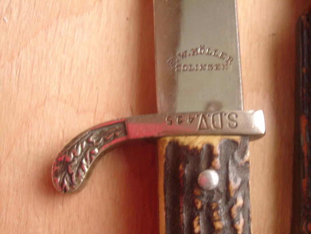

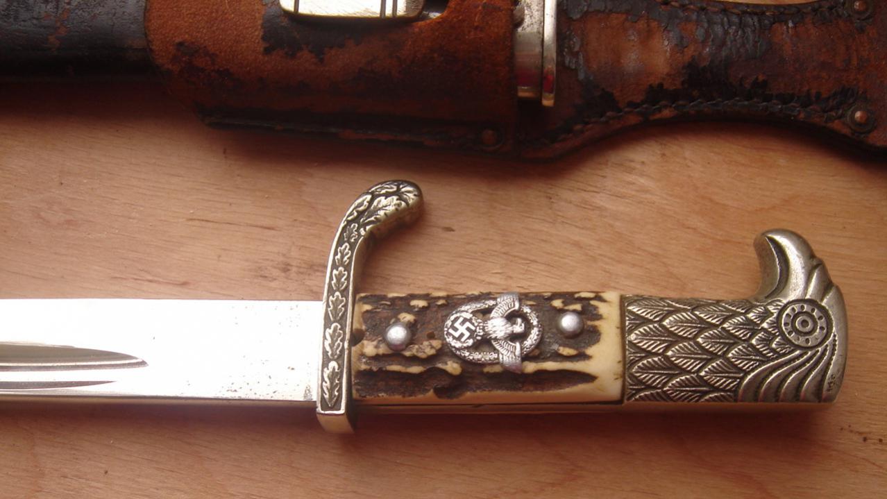

    Добрый Вечер.
    Уважаемые Камрады, кто, что скажет по штыку. Как всегда интересует оригинальность, сборность, цена в Украине.
    Всем Спасибо.

    Думаю хороший,баксов 800 примерно..

    Ножны скорее всего не от него....

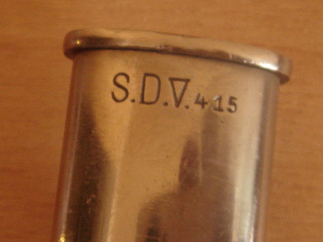

    Нормальный штык.Зади на ножнах должен быть такой же номер как на штыке .Если есть то от 1200$.

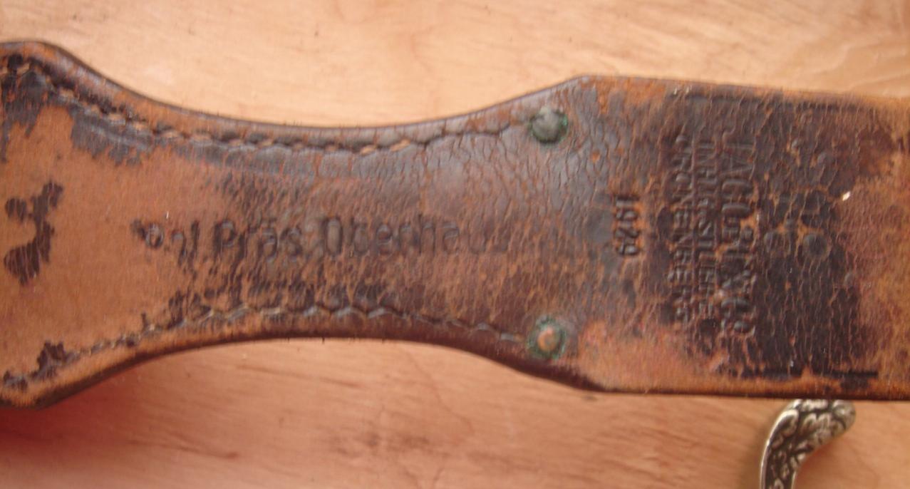

    Номера на ножнах ставяца с обратной стороны.На этом фото номера видно не должно быть.

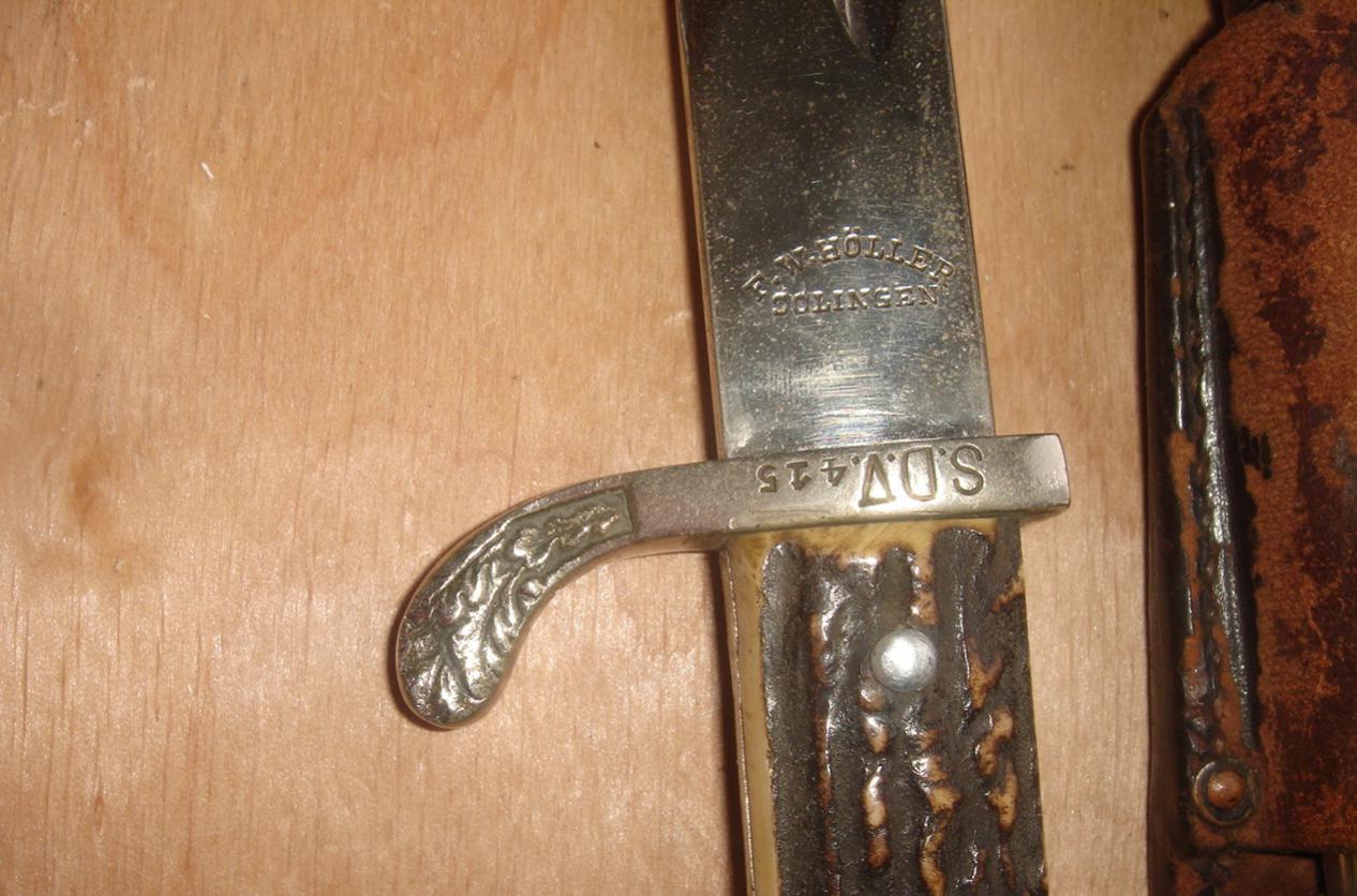

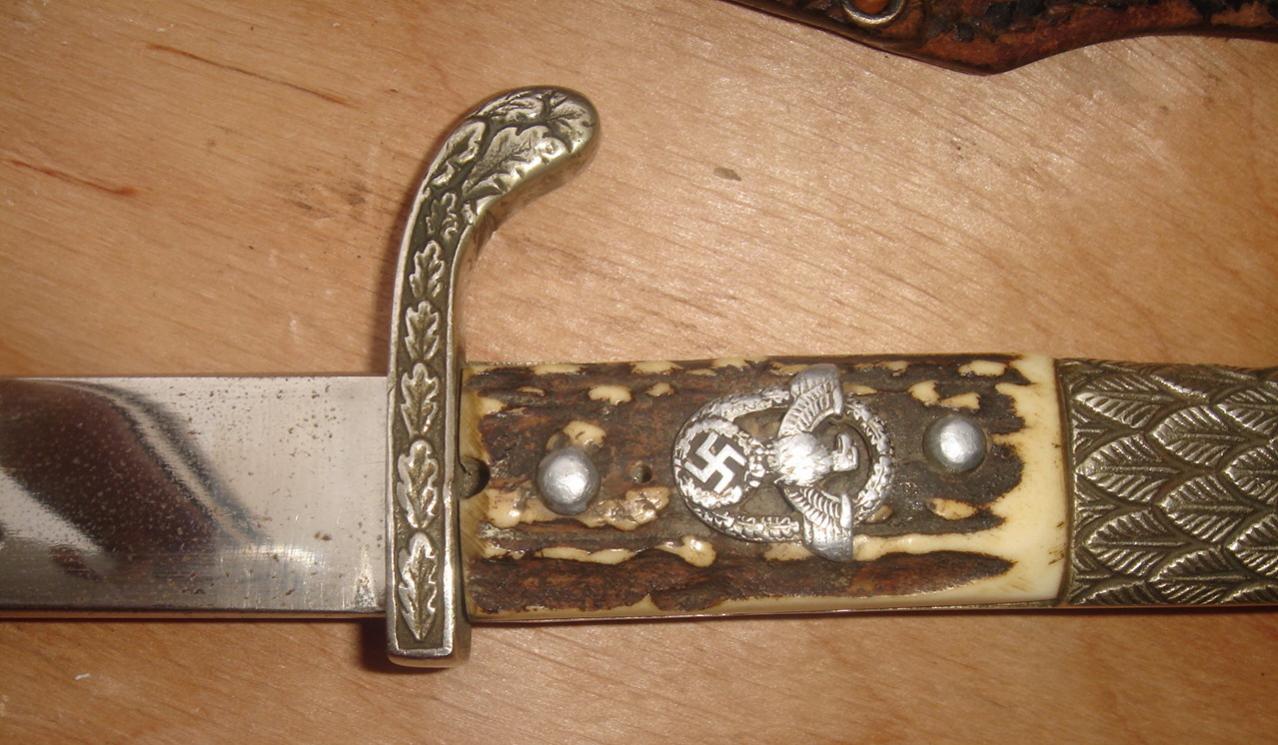

    Судя по всему, это оригинальный штык, переделка из веймарского. На обухе клинка есть клейма?
    По цене в России и Украине говорить не берусь, но она, конечно, очень сильно зависит от того,
    есть ли клейма на устье ножен и совпадают ли они с клеймами на штыке. Подозрения Виталия не
    напрасны, вполне может быть, что ножны не от этого штыка. В любом случае, увидеть ножны со
    всех сторон необходимо.

    Олег совершенно верно-это оригинальный укороченный штык(переделка с веймара).

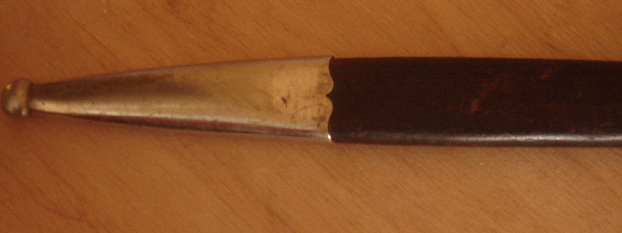

    Да нет,там где я обвел Вы посмотрите какое примыкание?Как сидят ножны к клинку....

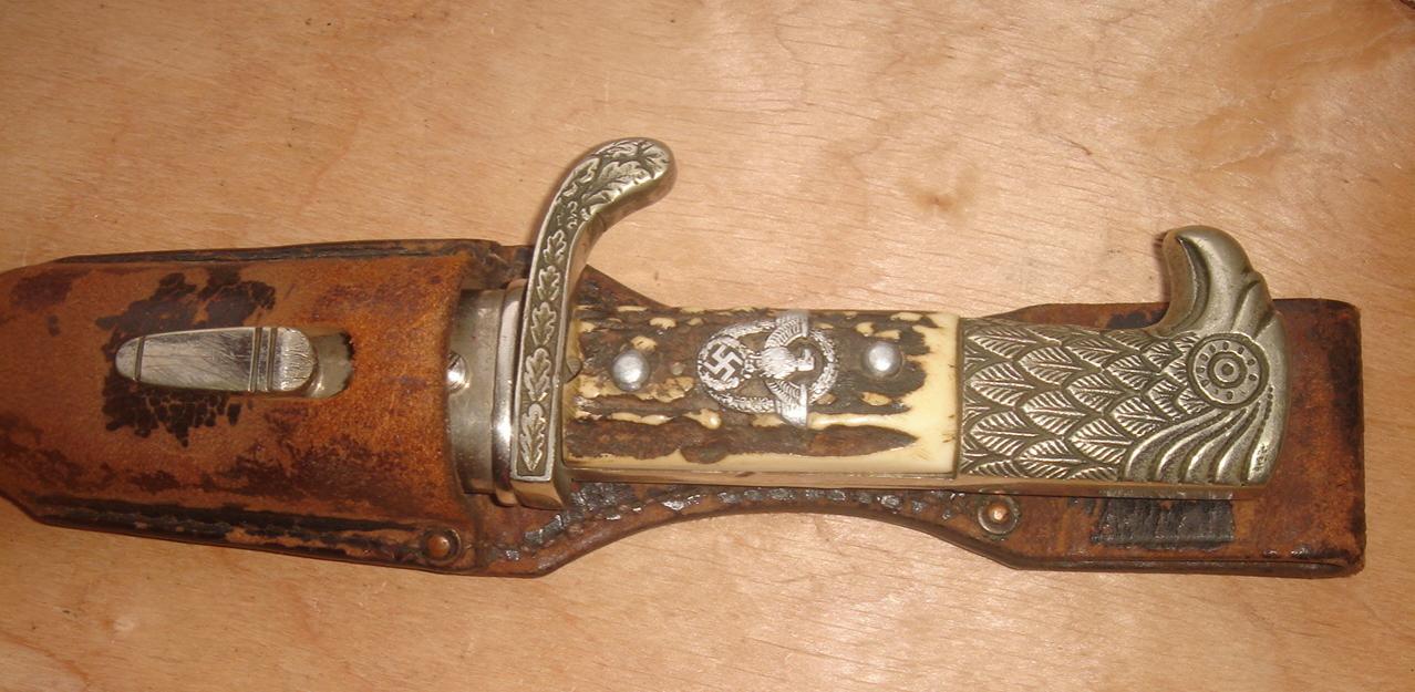

  24. bvmkapitan
    bvmkapitan Feldwebel
    15
    1.354
    Ukraine

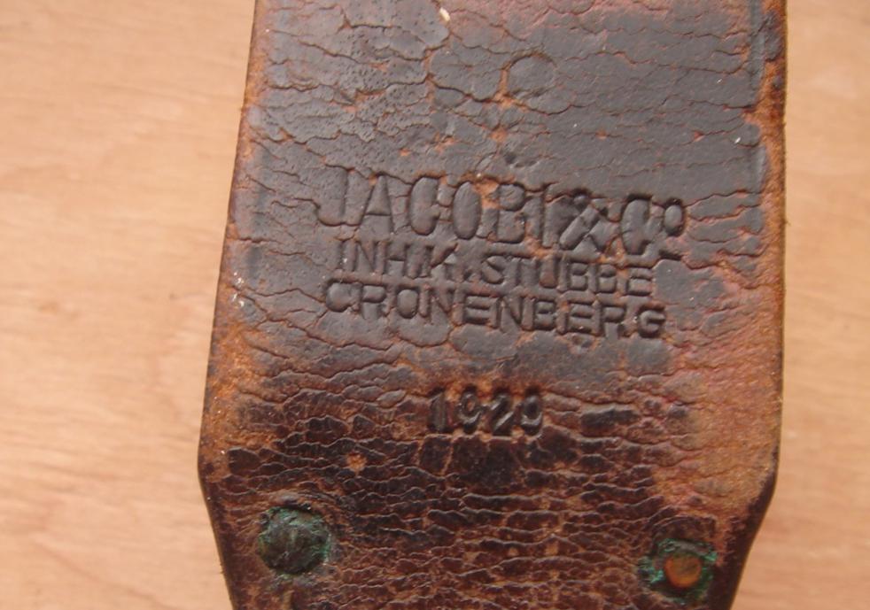

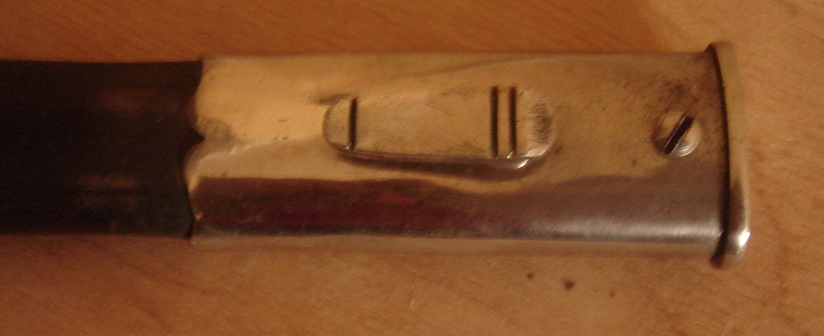

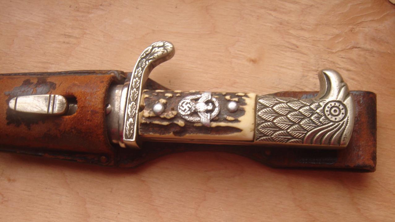

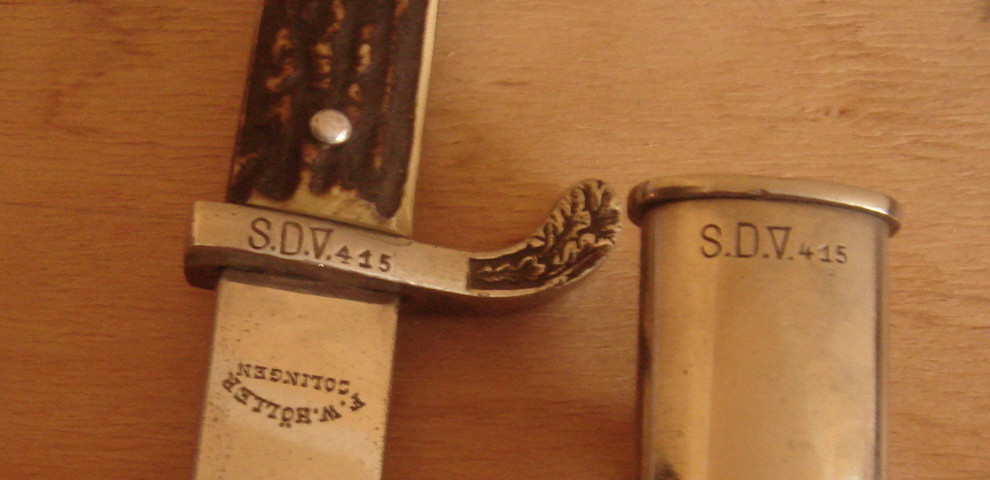

    Вибачаюсь за затримку фоток! Раніше не получалось. Думаю тепер можна буде розтавити всі крапки над І )))
  25. vivat
    vivat Stabsfeldwebel
    4.435
    Украина Винница
    С ножнами тоже все хорошо..
  26. Bubi
    Bubi Stabsfeldwebel
    3.215
    Одинцово М.О. Россия
    Да,все хорошо.
    Хороший полицай.
    Интересно,там 4 разные,тоже прикол.
