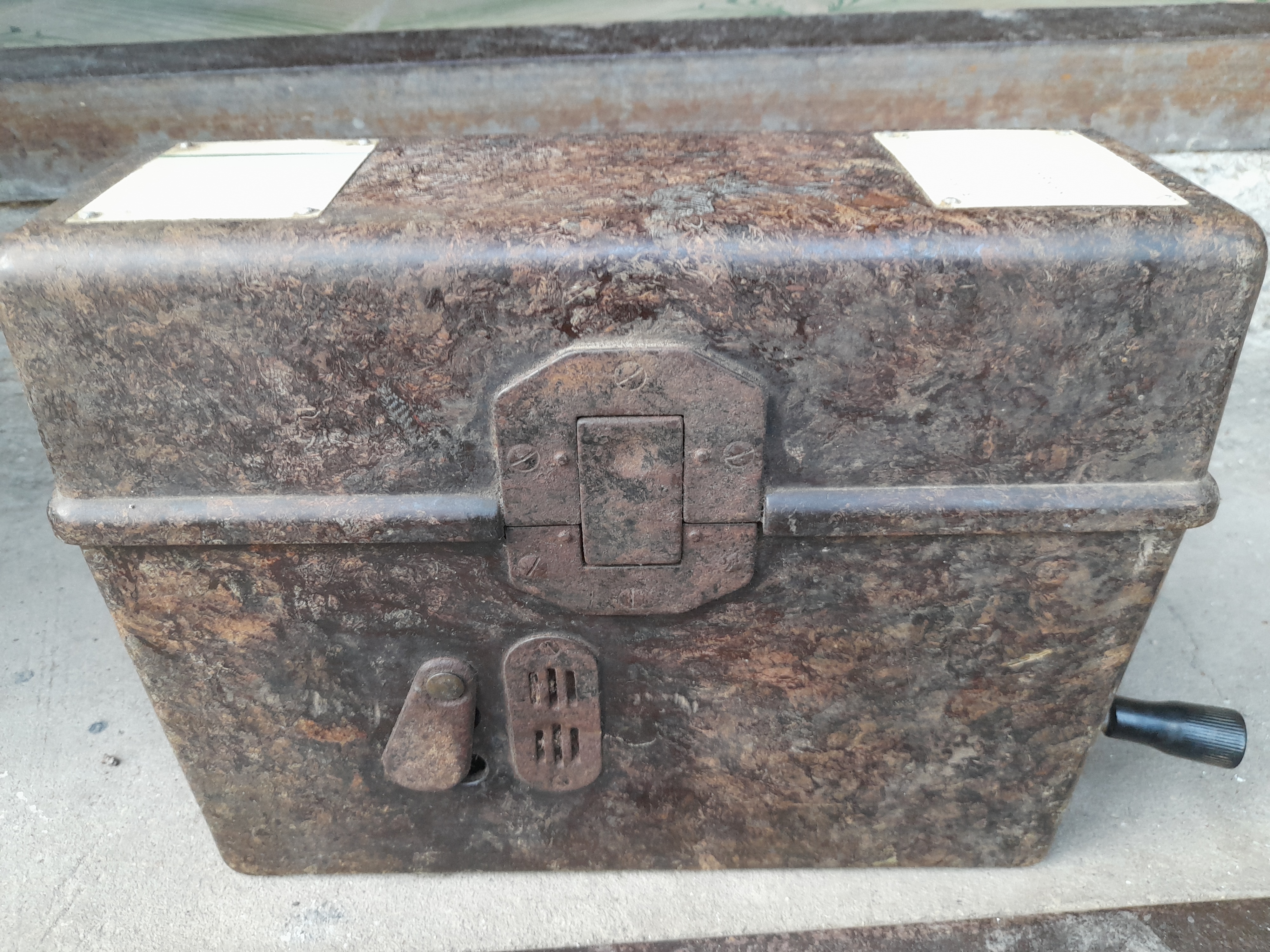

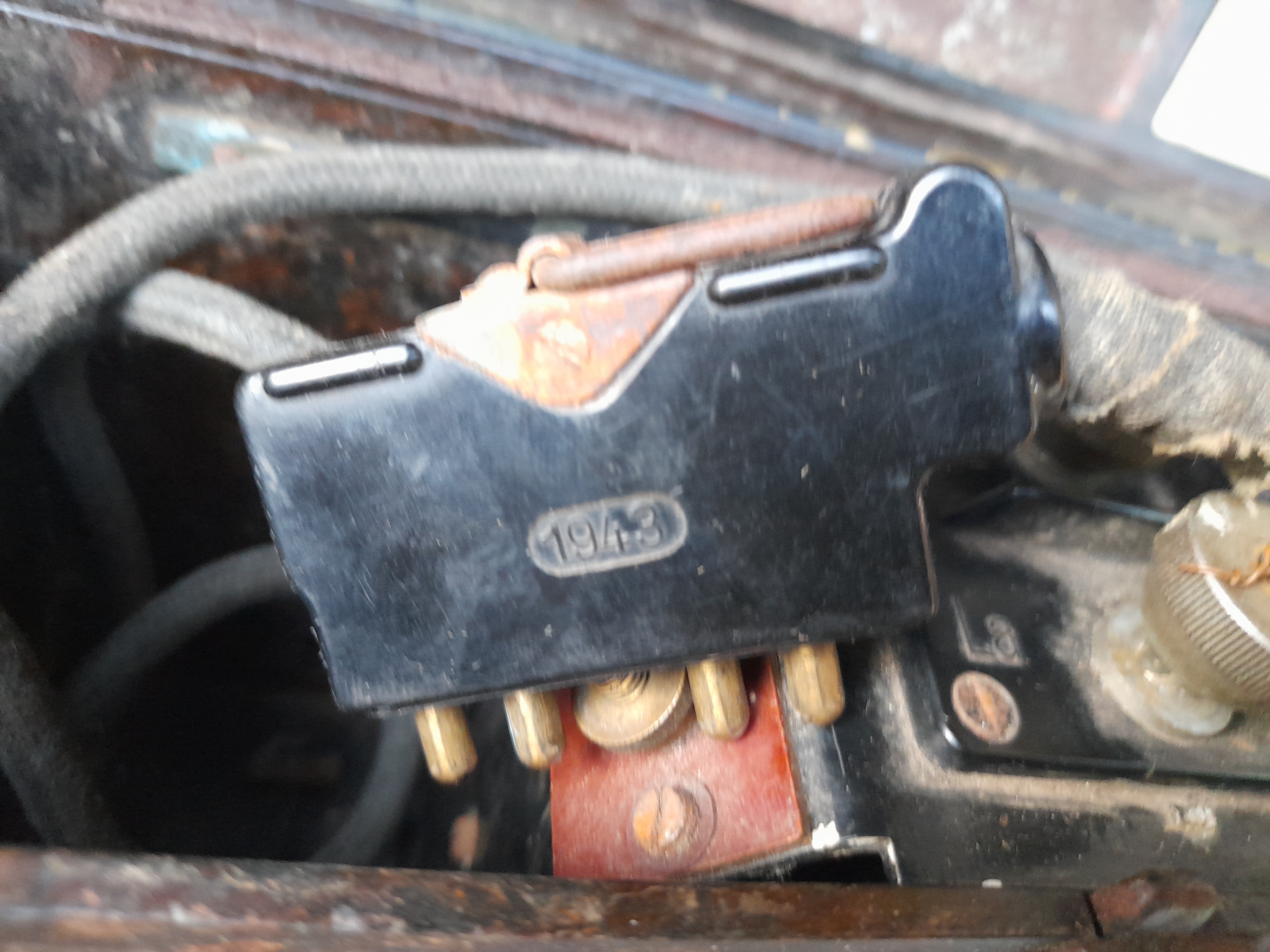

    На самом телефоне 41 год,на трубке 1943..
    Состояние по фото,подскажите пожалуйста старт для аука?!!

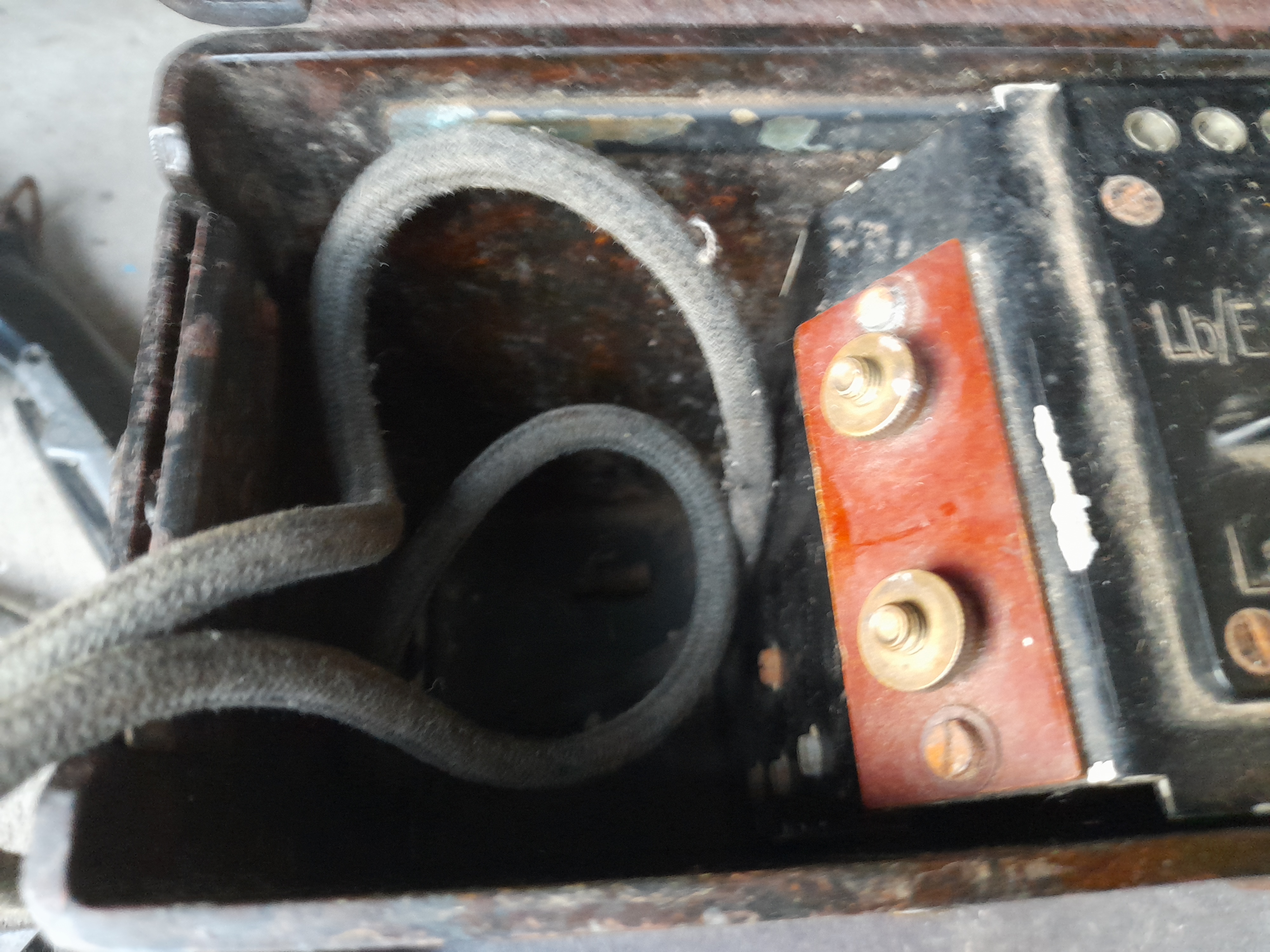

    Добрый вечер
    Он рабочий/ нерабочий ?
    С уважением

    Приветствую.
    У меня такой же,выставлял здесь же,оценили в сущие копейки - меньше 1000 грн.,что,по-моему,не справедливо.
    Касаемо работоспособности - не надо никуда крыситься,просто просто откройте крышку,левую руку положите на контакты(две такие блестящие шайбы по центру аппарата),а правой начинайте интенсивно вращать ручку динамки,если Ваши глаза округляться и немного вылезут из орбит,это означает,что,как минимум,электроснабжение аппарата в норме)))
    Что бы проверить работоспособность в плане связи,нужен второй аппарат,не обязательно такой же.

    Все намного проще.
    Нужно соединить две клеммы между собой, проволокой или даже монеткой, если она подходит по диаметру. Вращать ручку телефона несколько секунд, после чего нажать кнопку контроля. ( она у вас нажата ). Услышите звонок. Если с телефоном все хорошо. 20230719_200254.jpg

    Стамеску положил вместо пальцев,искри валят когда наматываю корбу,но не звонит когда жал на тангенту трубки. Походу провода окислились. Вообшем де факто дас арбайтен!
