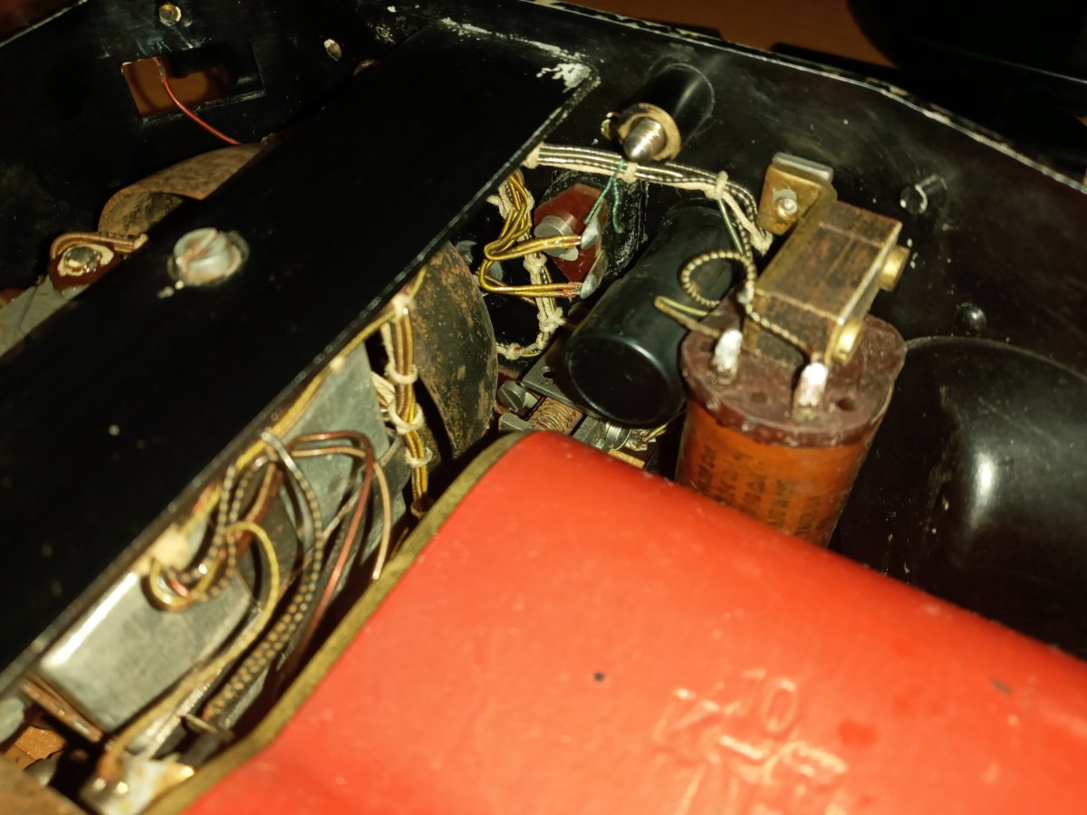

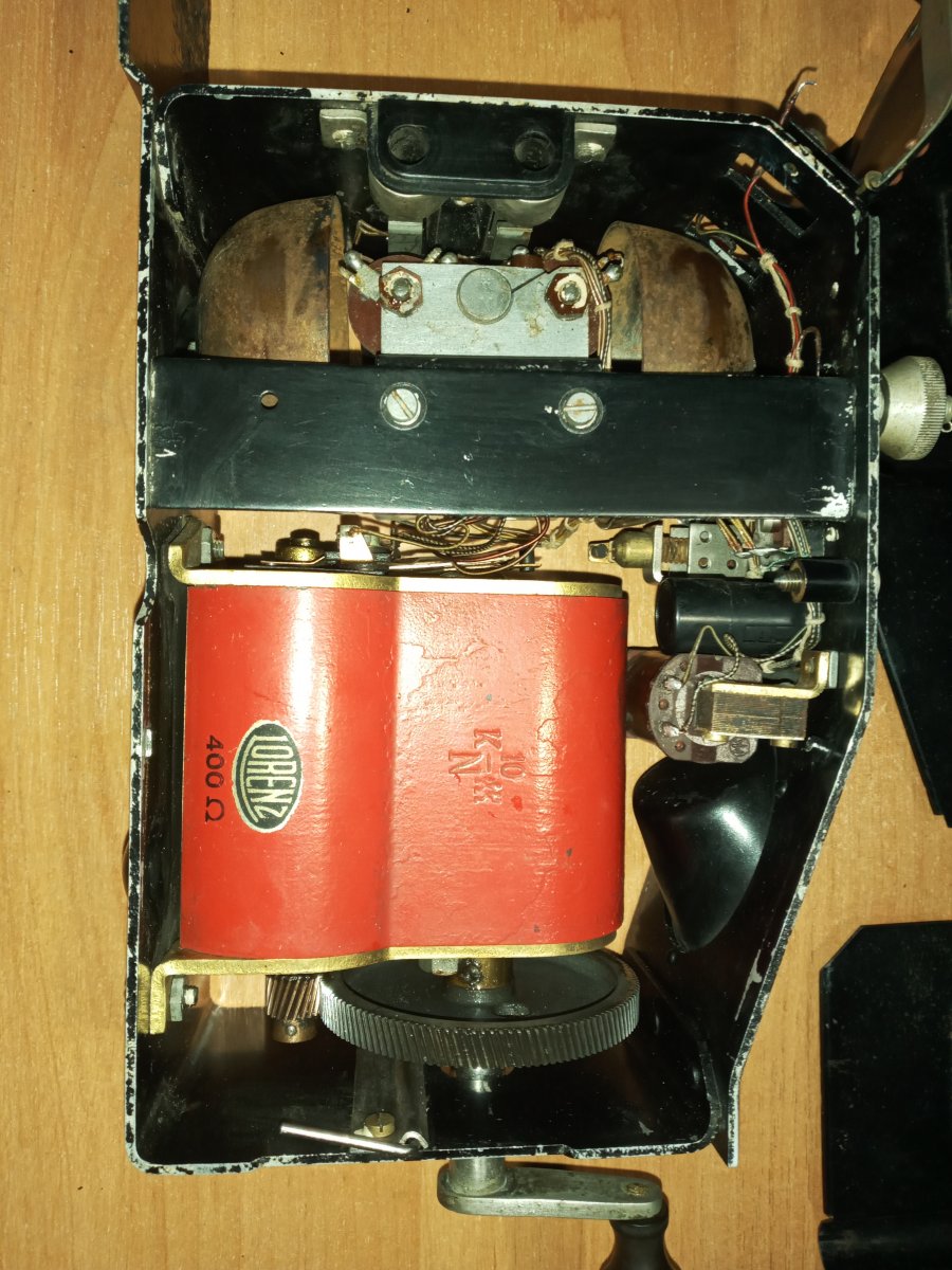

    Всем привет.такие дела.есть большое желание востановить до рабочего состояния такие апарати.один робочий 1941 а второй 1935 нет.
    Жезнение признаки подает.но не работает звонок или еще какой то єлемент которий отвечает за єто.снял видео небольшое.+фото.
    Очень жду советов знатоков.
    Состояние хорошее.ржавчини нет.хранился в сухом месте.разве что елемент какой вишел из строя из за возроста.
    Подскажите что и как прозванивать.

    Соеденил телефони.магнето срабативают на обеих.но звонит только один.при самотестировании не подает признаков жизни.визуально все целое и в хорошем сост.заметно что когда то перепаивались контакти на маленькой катушке что крепится на 2 винтах сверху вниз.

  7. gvv2309
    gvv2309 Oberstleutnant
    3.455
    Київ
    Вы подробней описывайте.
    Что значит один звонит а другой нет.
    Что вы при этом делаете?
    что такое магнето?
    Может индуктор?
  8. gvv2309
    3.455
    Київ
    Сделайте фото как вы подключили телефоны,только не какпопало,а что бы видно было провода,трубку,сам аппарат.

    Приветствую.
    В причине розобрался.помог камрад Kurt Stunde.
    Дело в обрыве обмотки в одном из електромагнитов в механизме звонка.а так как они соеденины последоватольно то и не срабатывает звонок.
    Визуально все норм.просто время взяло свое.
    В нем используется медная проволка толщиной 0.01мм. И 14000витков)))).
