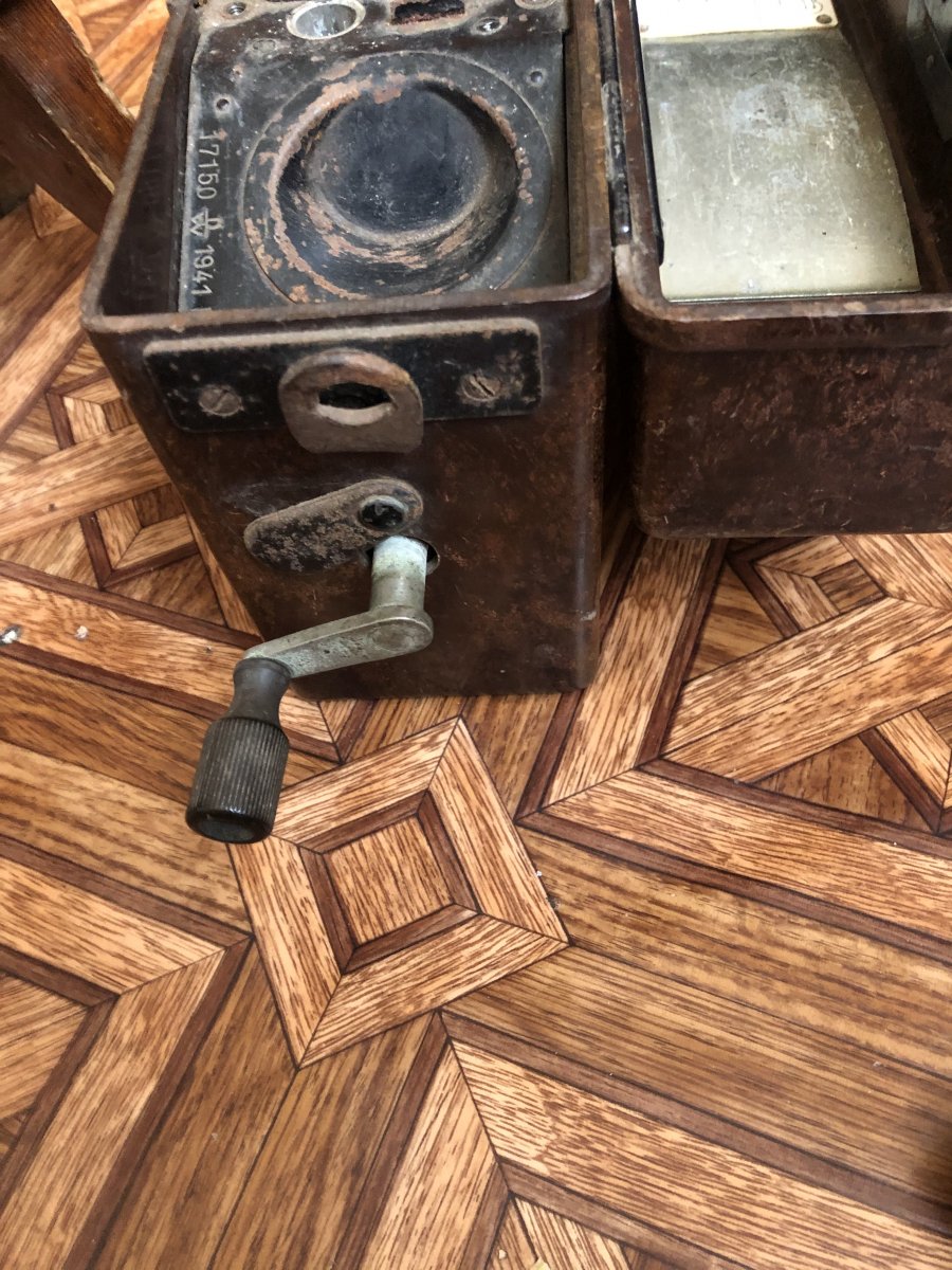

    Добрый день подскажите как мне достать ручку ? Просто если тянуть ее на себя не достаётся

    Она откручивается. В одну сторону она вращает динамо, туда же и закручивается (внутри резьба). А в обратную должна открутиться. Но, судя по белому окислу, "закипела"...

    Понятно, это значит ее нельзя достать?

    Просто крутится он нормально

    И по часовой и против часовой стрелки

    По часовой - закручивается, против - откручивается. В идеале - без всяких усилий. В Вашем случае попробуйте оттянуть ручку на себя и откручивать. Не получится - значит нужно заклинивать шестерню динамо и откручивать. Белый налет говорит о том, что могла посыпаться втулка с резьбой, на ручке.

    Никак. Попробовать обработать ВД-40 или тормозной жидкостью, так чтобы попала в резьбу, а потом пробовать открутить.
    Откручивается 2 винта и вытягивается весь блок нутрянки вместе с динамой и начинкой, но так как ручка прикипела, она не даст вытянуть блок из корпуса.

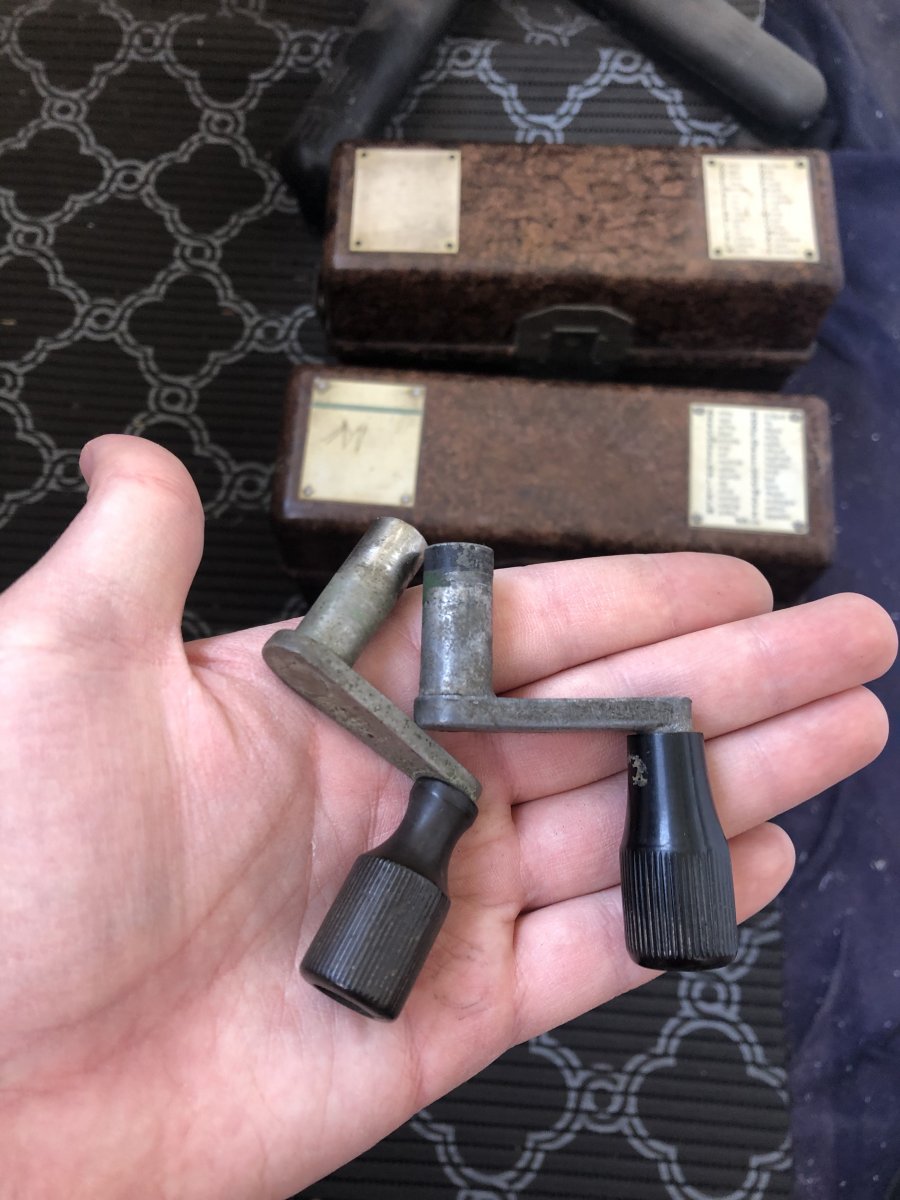

    Ваша рекомендация помогла,скажите вторая ручка без номера не оригинал?

    Почему? На многих деталях, конца войны, не было маркировок. Эрзац. У Вас, кстати, не номер, а год..

    У меня, на телефоне 1939 год, а ручка такая же, как вторая.

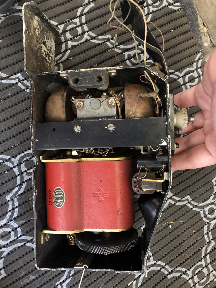

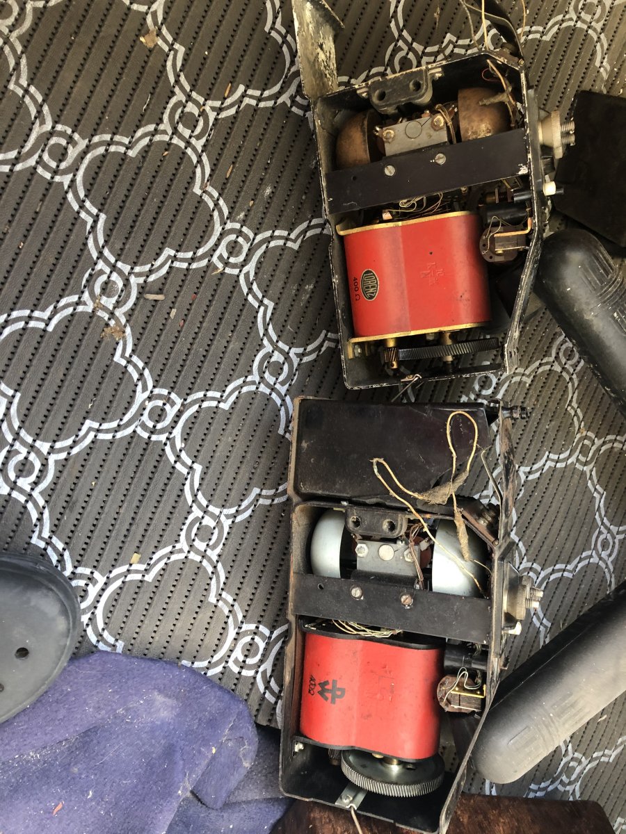

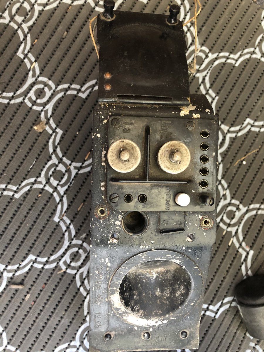

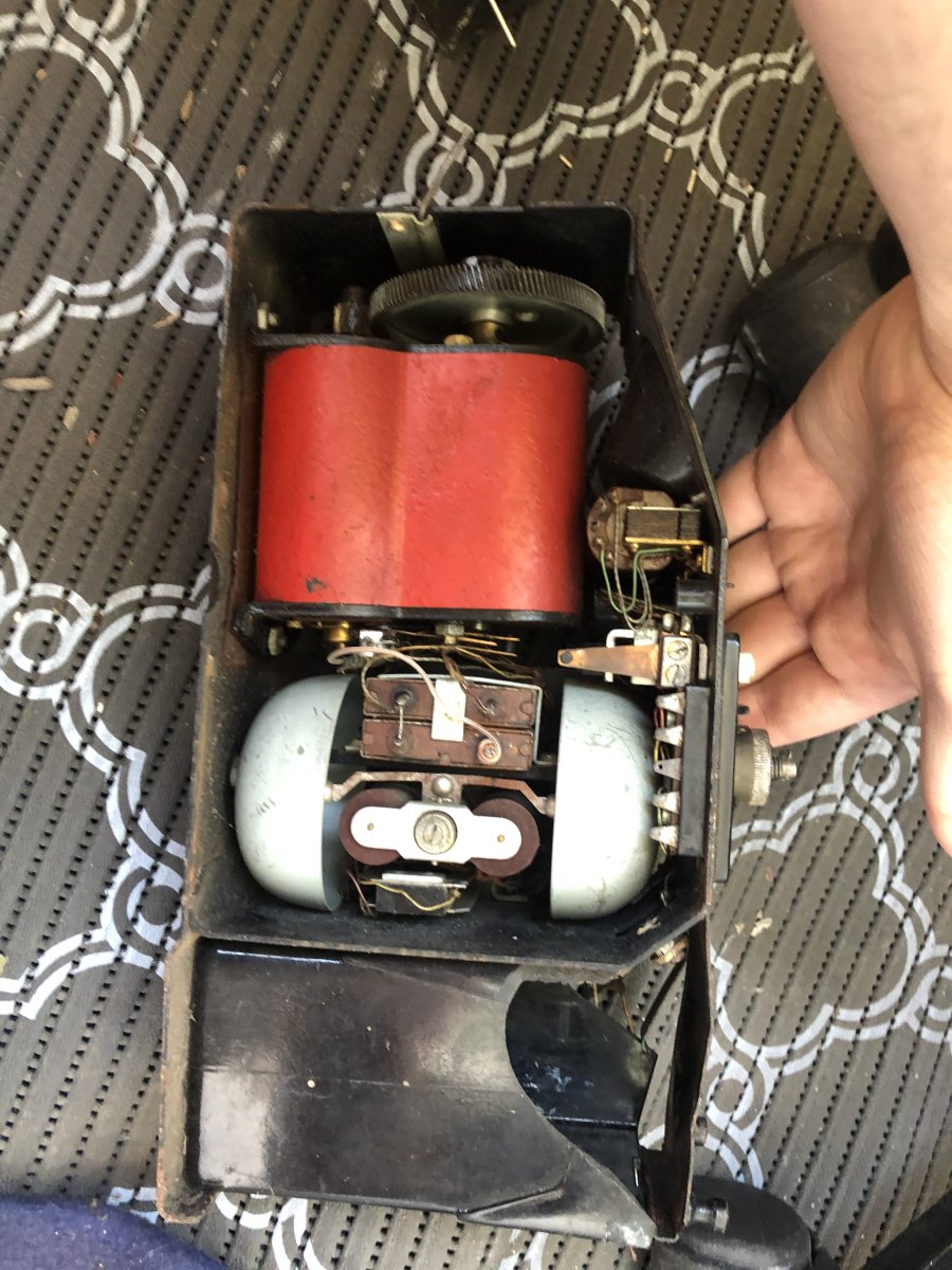

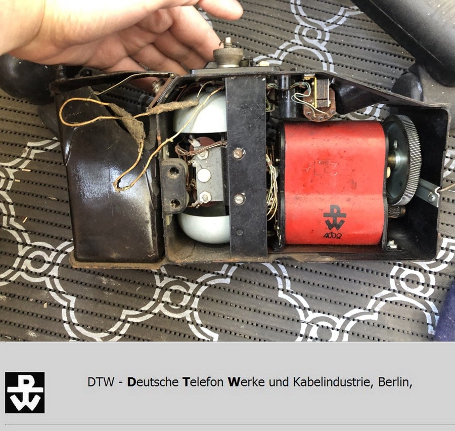

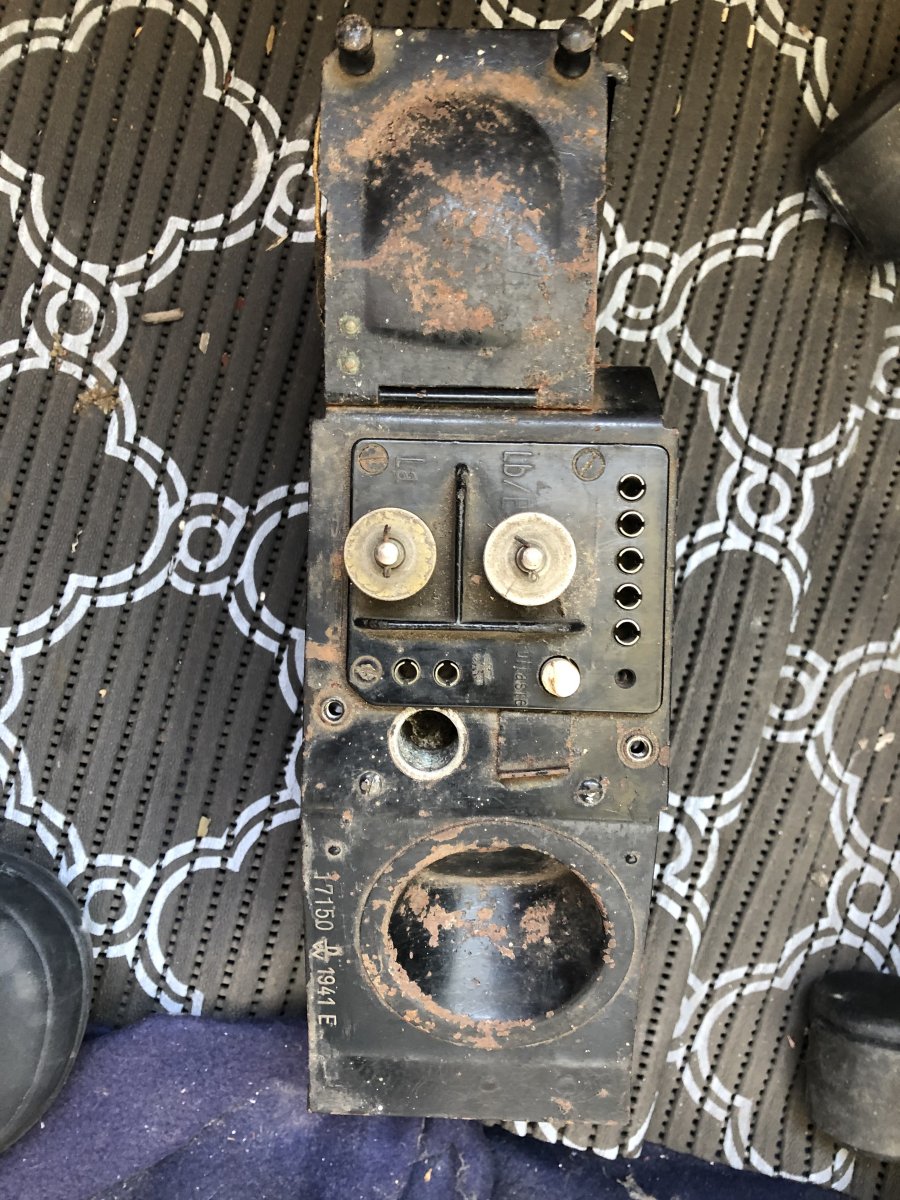

    Все разобрал аппараты прошу высказать мнение
  17. Вячеслав1234
    Вячеслав1234 Stabsfeldwebel
    21
    46
    621
    Харьков
    Лоренз

    И второй не понял производителя

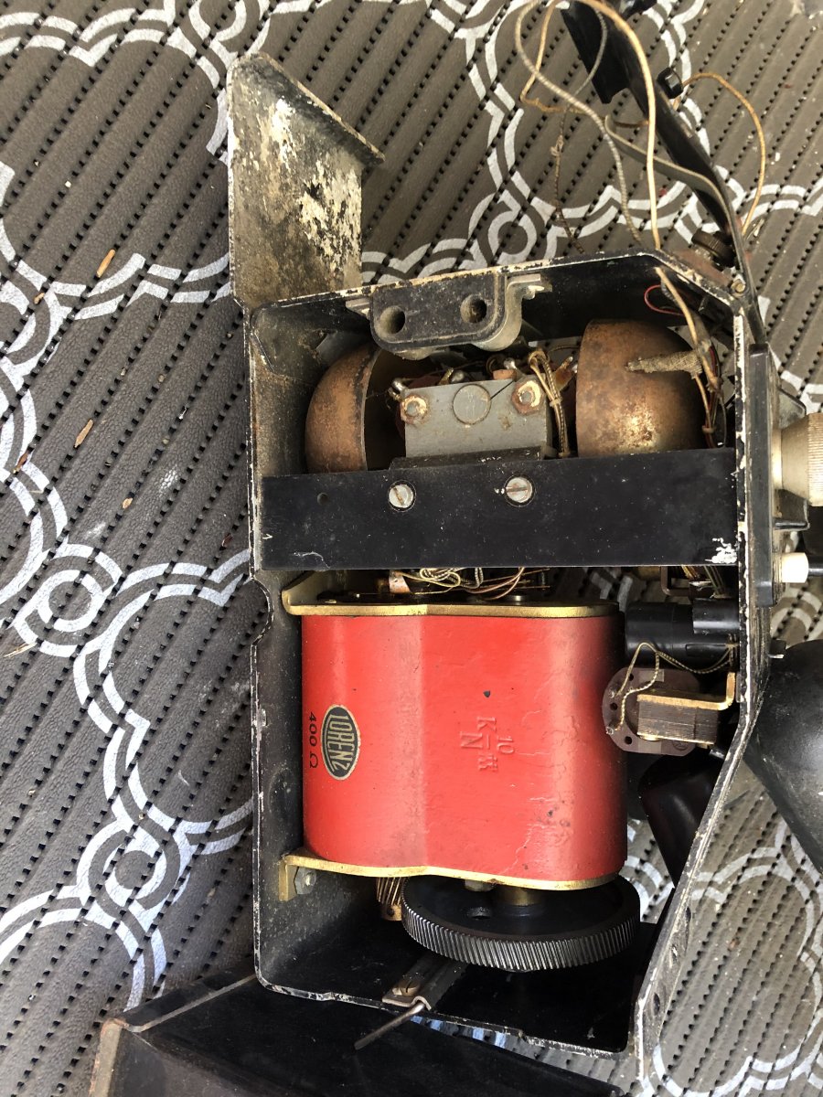

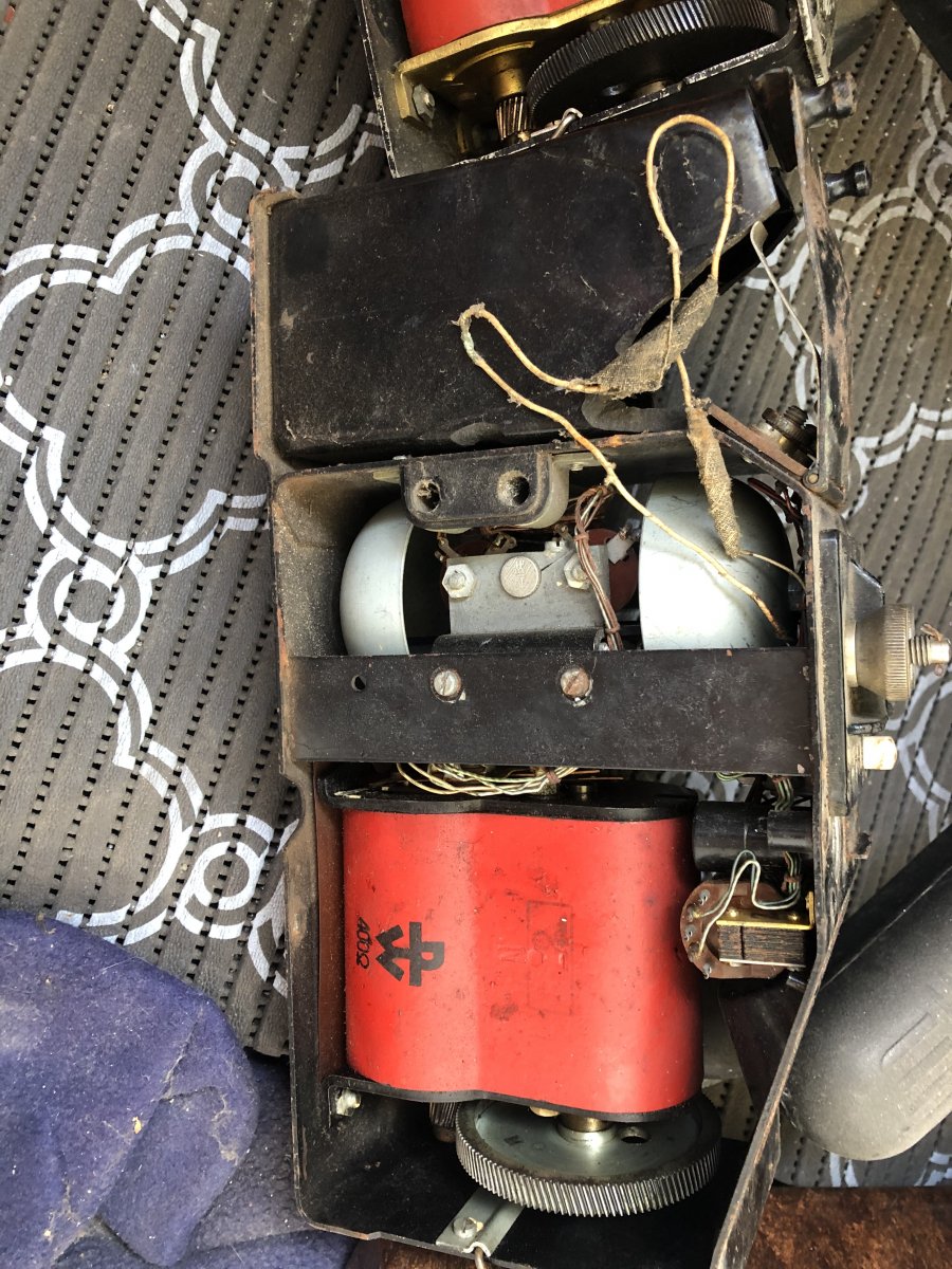

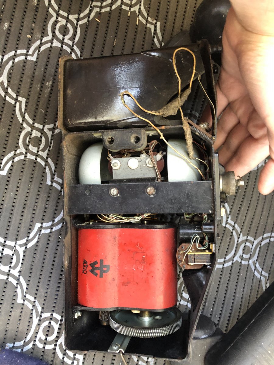

    Скажите как по вашему состояние внутренних частей телефонов все ли детали по родне ?
  20. Carl Zebisch
    Carl Zebisch Oberst
    41
    62
    6.749
    Bassarabia Cetatea-Alba
    Визуально вроде бы все родное, только кто-то один аппарат ремонтировал, непонятная проволочная скрутка с матерчатой изолентой

    Добрый день, да снял спасибо за помощь
