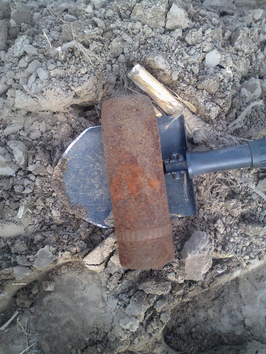

    Подскажите Камрады ,что за "кукуруза"?

    Мне видится шрапнельный стакан.

    Шрапнельник-в перспективе антуражная ваза

    Ш-354Т, т.е. пулевая шрапнель 76,2мм. Стакан.
    Карандашница, пепельница, вазочка, в общем, много разных вариантов, с деактивом уже не надо морочиться, только почистить, если нет внутри диафрагмы с ЧП под ней.

    Стакан уже летал. Откуда там ЧП ? Всё выплюнулось.

    А у них бывает выброс дист. трубки через прострел/детонацию запальной трубки. Редко, но бывает. При этом внутри остаётся диафрагма с ЧП под ней, зачастую с какой-то частью схваченной канифолью шрапнели. Приходилось находить. От костра мало что осталось:D

    Даже если и так. Зачем в костёр совать. Позавчера в таком (был целый) сверлянул отверстие в попке, и вытолкнул диафрагму. Порох мокрый был. Через пару дней станет на полочку в виде макета.

    Шрапнель выплавить, а не ковырять. Давно это было, и по глупости.

    Я залил спиртом. Пару дней постояло - канифоль растворилась. И всё высыпалось без проблем.
