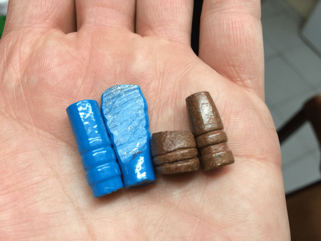

    Простой недорогой способ нанесения полимерного покрытия на свинцовые пули.
    Единственное ограничение - нужны краски, не содержащие в своем составе абразивов, минеральных пигментов.
    https://www.mp-molds.com/tipstricks/powder-coating-lead-bullets-dry-tumble-dt-method/
    Технология не сложная.
    Вам понадобятся:
    Порошки.
    Пластиковый контейнер.
    Духовой шкаф.
    Пластиковые шарики Airsoft BB ’(необязательно).
    Синие нитриловые перчатки.
    Плоскогубцы / пинцеты.
    Процесс:

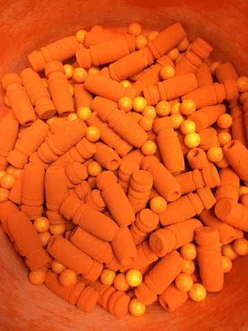

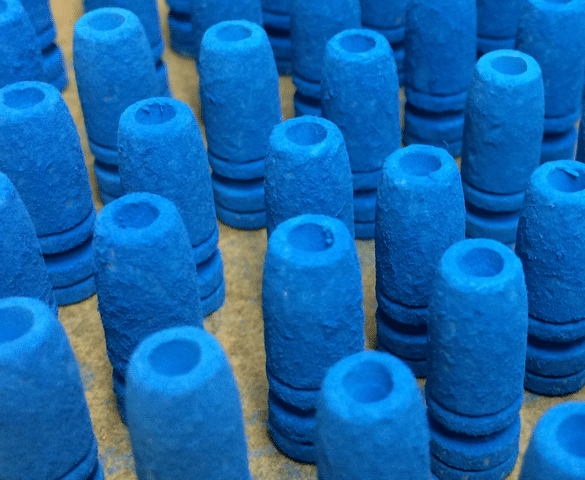

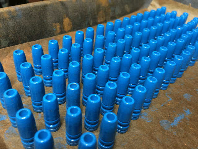

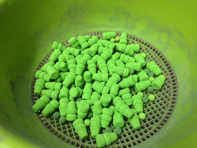

    Возьмите пластиковый контейнер № 5, добавьте достаточно воздушных шаров Air soft BB, чтобы покрыть дно 2–3 слоями. (глубиной около 1/2 дюйма)
    Добавьте от 30 до 100 пуль. (меньшие, такие как .223, будут 100, большие, такие как 45 ACP 230, могут быть только 30 за раз).
    Добавьте 1 чайную ложку порошка при первой загрузке, если у вас новые BB и контейнер. Помните, что меньше порошка лучше, так как вы всегда можете добавить больше.
    1/2 чайной ложки более чем достаточно для следующих порций.
    Закройте крышку и интенсивно взбалтывайте контейнер круговыми движениями в течение 30 секунд, затем довольно сильно встряхивайте вверх и вниз еще 30 секунд. Надо кружить, трясти, опять кружить, но всегда заканчивать тряской вверх и вниз. С некоторыми порошками или при высокой влажности, возможно, придется взбалтывать до 2 минут.
    Откройте крышку и проверьте покрытие. Если вы видите, что на дне не осталось порошка, а покрытие недостаточно хорошее, добавьте еще немного порошка и повторите взбалтывание и встряхивание.
    Подбирайте пули по одной пинцетом или нитриловой перчаткой. При необходимости постучите пинцетом / плоскогубцами по краю емкости, чтобы стряхнуть излишки порошка обратно в емкость. Вы также можете выдувать излишки порошка воздухом.
    Доставать пули для винтовок следует пинцетом. Пистолетные пули можно доставать просто рукой в нитриловой перчатке. Сначала надо окунуть кончик пинцета в порошок краски. Также следует окунать в порошок кончики пальцев в перчатке. Порошок предотвращает удаление краски при подборе пуль с покрытием. Вы также можете использовать какое-нибудь ситечко.
    Положите пули на лоток, выложенный антипригарной фольгой / пергаментной бумагой (хватит на много циклов). Некоторые успешно используют силиконовые коврики для выпечки.
    Поставьте пули в духовку на 20 минут. (или 15 при предварительном нагреве) Установите на 200C.
    Достаньте их из духовки и дайте остыть. (при желании их тоже можно погасить в воде). На самом деле существует метод, при котором вы запекаете пули в кучу, а затем, после запекания, сразу бросаете их в воду, чтобы пули не прилипали друг к другу. Он быстрее, но внешний вид не такой идеальный.
    Если вы закалите пули водой прямо из формы, перед нанесением покрытия, процесс отверждения ПК отменит первую закалку водой, поэтому вам нужно будет повторно закалить пули после извлечения их из печи.

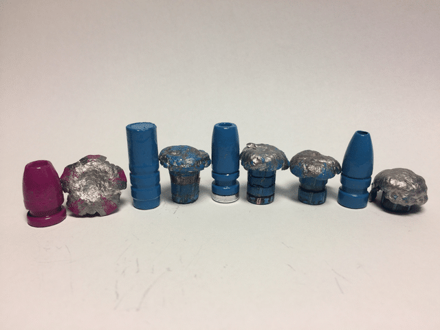

    Технология иллюстрирована соответствующими фото:

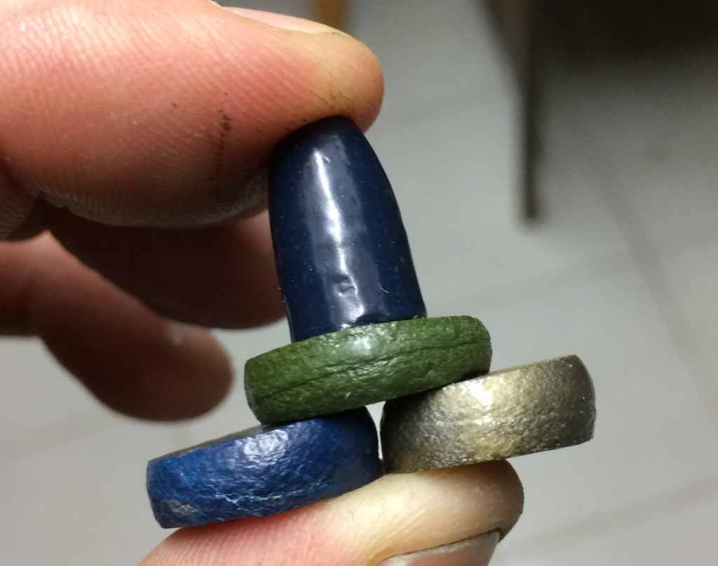

    На последнем фото показана жкспансивность разных пуль в полимере.

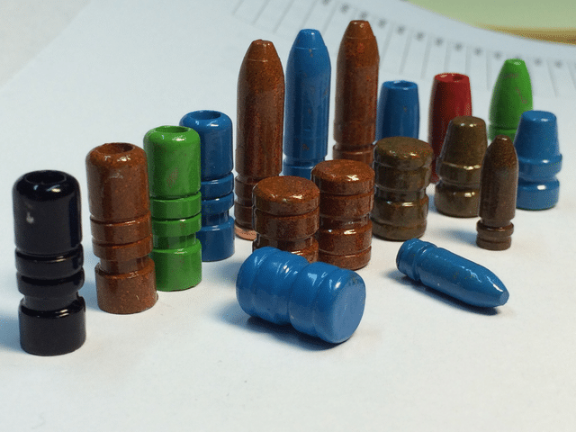

    Еще несколько слов о преимуществах полимерного покрытия (РС):
    Заменяет смазочные материалы / меньше беспорядка, не липнет
    Иногда быстрее, чем алокс / лубризайзер (зависит от вашего метода)
    Дешевле - использование просеивающих дозаторов / отсутствие смазки
    Не сохнет / не тает / не трескается при длительном хранении
    Меньше или совсем нет дыма при стрельбе
    Более легкая очистка
    Отсутствие воздействия свинца при обращении с пулями
    Меньшее трение / увеличенный срок службы ствола / более низкая температура (см. American Eagle® Syntech ™)
    Цветовая кодировка снарядов (для разных зарядов одной и той же пулей)
    Обычно они работают в кормушках для ваших прогрессистов.
    Вы можете увеличить диаметр литого снаряда на 0,002 ″ - 0,003 ″ - при необходимости!
    Можно использовать мягкий сплав
    Литые пули с РС могут использоваться в супрессорах.
    Пули РС не забивают компесаторы / порты
    и если ты просто ненавидишь цвета
    используйте бесцветную CLEAR PC традиционного натурального вида (без пигмента)
    Fit PC - это не решение всех ваших проблем (например, опрокидывания, кувырка и т. Д.), Вам ВСЕГДА нужно подогнать свой снаряд в соответствии с вашими предпочтениями по стволу.

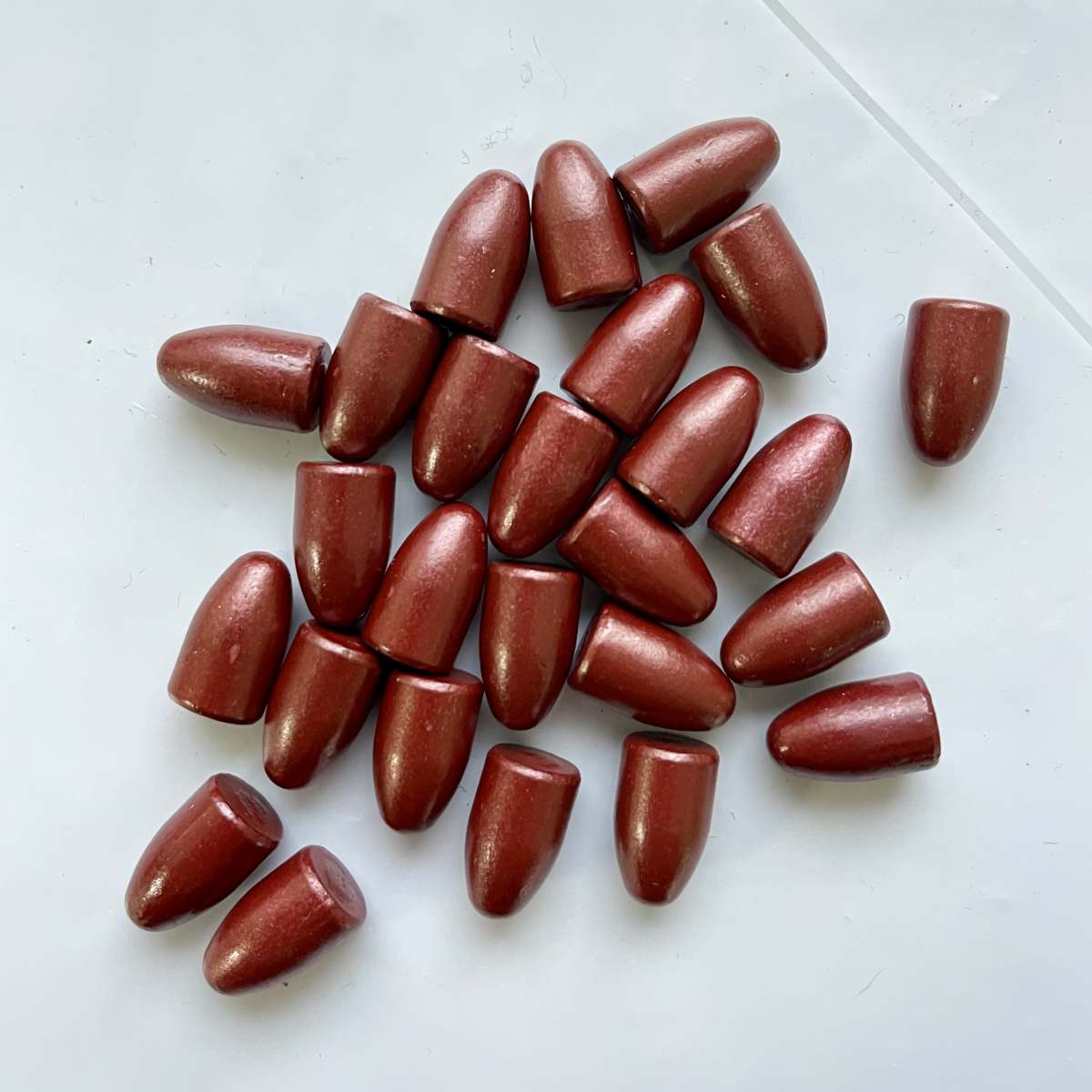

    maximus0707
    Краску используем HI-TEK-LUBE. Данная краска предназначена для покрытия пуль, у нее нету никаких абразивных свойств которые могут убивать ствол.
    Производят краску в Австралии.
    tempImageI740a2.png tempImageYzRpoB.png tempImage8Kwzob.png tempImageInsqKN.png
    Дима Krite
    По-поводу Хайтека,
    юзаю его много лет, одно из лучших покрытий, что встречал. Сделали австралопитеки, и уже много лет продают в США.
    Никакого абразива в помине в нем нет, минусы - не так просто привезти. Судя по фото "молотковый" и ацетонный тест пройден, покрытие очень устойчивое, нарезы не портит. Я его наношу на 265 gr пули для 300blk, а это серьёзнее, чем 9 мм, и все ок.
