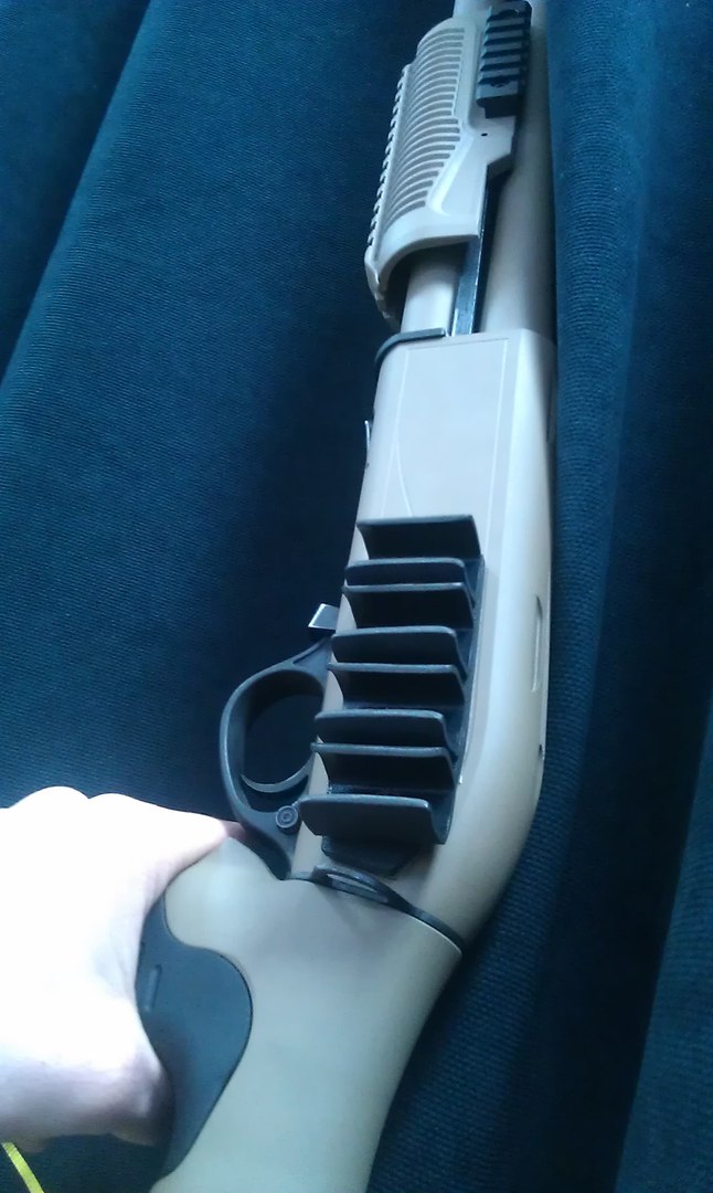

    Хочу пофарбувати Форт 12, у кого які думки на рахунок цього. Багато перечитував інформації, відгуки різні.
    Цікавить:
    - Чи взагалі це практично, як тримається фарба?
    - Читав є термофарба яку запікають, як термообробка впливає на ствол оскільки він незємний?
    - можливо хтось вже робив, яка ціна ?
    Територіально Київ.
    Дякую

    Возникает вопрос - а зачем Вам именно "красить" ?
    Могу рассказать про свой опыт покраски и ворронений.
    Красил дюрокотом и воронил 5 воронилками.
    Дюрокот мне не понравился - все равно царапался (может что-то сделал не так, хз).
    Для себя из всего остановился на одной воронилке - https://reibert.info/threads/nabory-dlja-voronenija.370804/#post-9812256.
    Можете там посмотреть результат на Ф12.

    Є незначні подряпини да й заводське покриття чесно кажучи не дуже. Хочу надати гарний естетичний вид щоб радувала око )
    А яким чином поворонити, сам процес?

    "Хочу надати гарнийестетичний вид щоб радувала око )"
    Вот последний раз в той теме, что я указал выше, я выкладывал фотки.
    Все, кто видел его в "живою", сказали что вышло просто отлично. Мне эта работа глаз радует.
    Про подготовку, что там писать, у меня было наждак 800, потом 1000, потом 2000 и финишная полировка с гои.

    А якщо в такому вигляді як є, тобто як з магазину, чи потрібно попередньо знімати все до голого металу?
  9. rebelion
    rebelion Stabsgefreiter
    92
    Ну, старое покрытие точно придется снять.Вопрос в другом, на старых фортах делали " фосфатированное" покрытие и Вы его, в домашних условиях, я думаю, не повторите. Т.е. как в магазине не получится. На мой взгляд и не надо. У меня сейчас в таком прекрасном состоянии как и в магазине не был ))
