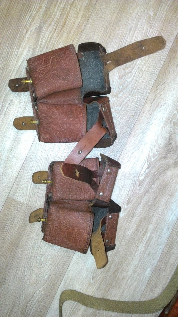

    Господа, есть вот такие вот кирзовые подсумки, хочу покрасить их в черный цвет (товарищу в подарок не для вов), но не знаю чем, может есть у кого опыт или кто-нибудь знает, чем нужно красить кирзу? или только краской из баллона? P_20151024_225738[2].jpg

    Нигрозил спиртораствримый
  4. MVA19722003
    MVA19722003 Stabsfeldwebel
    Beiträge:
    1.421
    Не подумайте, что я ругаюсь. Это краситель.
  5. Олег_2311
    Олег_2311 Gefreiter
    Beiträge:
    151
    не подскажите, где его можно приобрести? он в свободной продажи? и еще как им пользоваться? как я понял развел в спирте, нанес и готово?
  6. MVA19722003
    Beiträge:
    1.421
    Нигрозил это анилинновый краситель, бывает водорастворимый и спирторастворимый. Чтобы хорошо прокрасилось,необходимо предварительно изделие обработать спиртом.
    Приобрести в Киеве. В других городах можно не найти.
  7. svk063
    svk063 Stabsfeldwebel
    Проследить историю создания кирзы ( полотно пропитанное каучуком ) , взять немного сырой резины и растворить в бензине , этим раствором покрасить предмет после просушки прогреть феном для вулканизации , предварительно потренироваться на менее ценном предмете .
