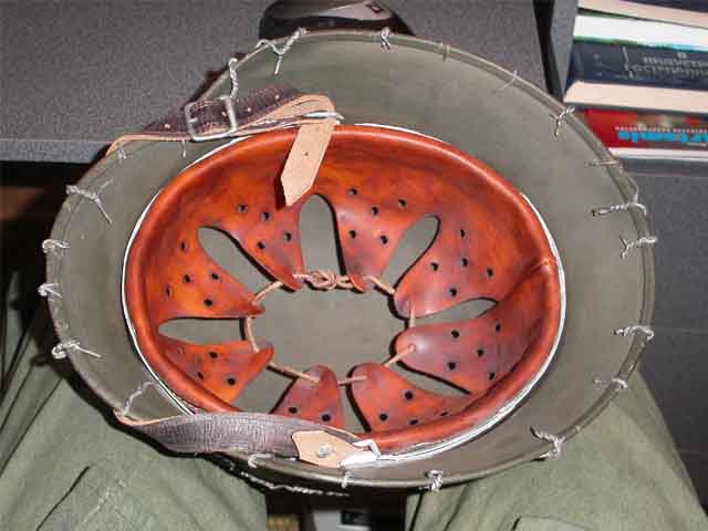

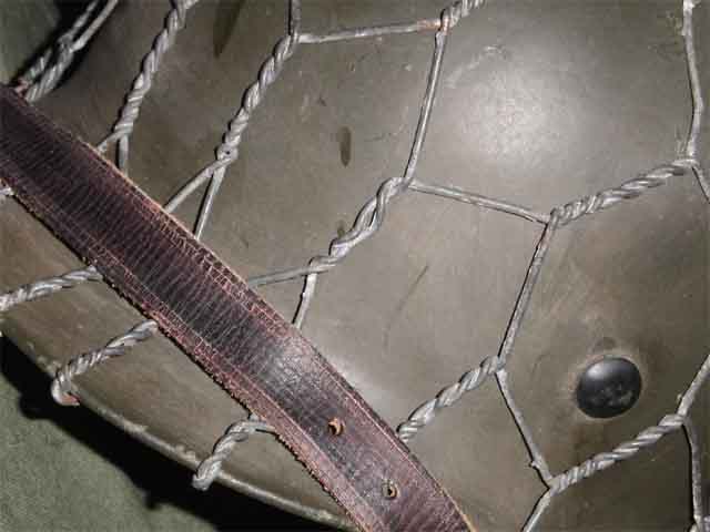

    Вот мой шлем, который покрасил RAL 6015. Только я его в процессе сушки заматовал ржавчиной и пылью, чтобы не бликовал и застарил заодно, поэтому цвет получился на 25% примерно светлее. Но по моему не плохо вышло.

  5. Sturmpionier
    Sturmpionier Obergefreiter
    857
    Питер, 2./Pi.Btl.1
    Цвет очень хороший. Но светловат, по-моему.

    Кстати, господа, поделитесь методикой изготовления подобной металлической сетки, битте.
  7. Jurgen Dittmar
    Jurgen Dittmar Gefreiter
    120
    Белгород
    А это элементарно, берешь кусок противогранатки (сетки) и обтягиваешь горшок. Я так и сделал. Вопрос весь в том где достать кусок этой самой сетки ;) Мне презентовали камерады, за что им спасибо большое!
    с этого места поподробнее :)
  11. Jurgen Dittmar
    120
    Белгород
    Шлем красил в три слоя, когда покрасил в последний раз, то взял высохшую грязь (пыль) и ржавчину (когда чистил шлем от ржи собрал этот мусор), и примерно через 40 минут сушки посыпал поверхность шлема этой ерундой и растер ладонью аккуратно. Вот в принципе и все. Главное не пересушить краску (не прилипнет пыль) и слишком рано не посыпать, иначе пыль слишком сильно влипнет в краску. Можно испортить, но с другой стороны это же должен быть боевой шлем, а не фифа с накрашенными ногтями :) Короче говоря, временной интервал такой: руками когда пробуешь, то краска должна еще слегка прилипать. Вот ... :)

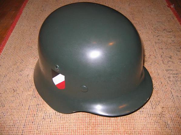

    Вот - хотел сделать эту каску как будто только с завода! оцените - декали рисовал сам , по трафарету :cool:
  13. Sturmpionier
    857
    Питер, 2./Pi.Btl.1
    Ну, с завода не видел, честно признаюсь, но выглядит очень отпидарашенно, то есть гуд. Но по мне так лучше боевняк! Хотя он у тебя и сам в него быстро в полевых условиях превратится.
