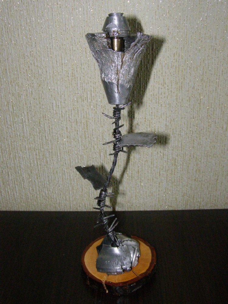

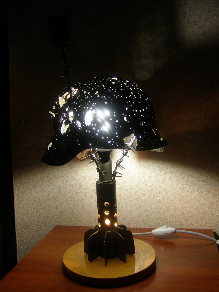

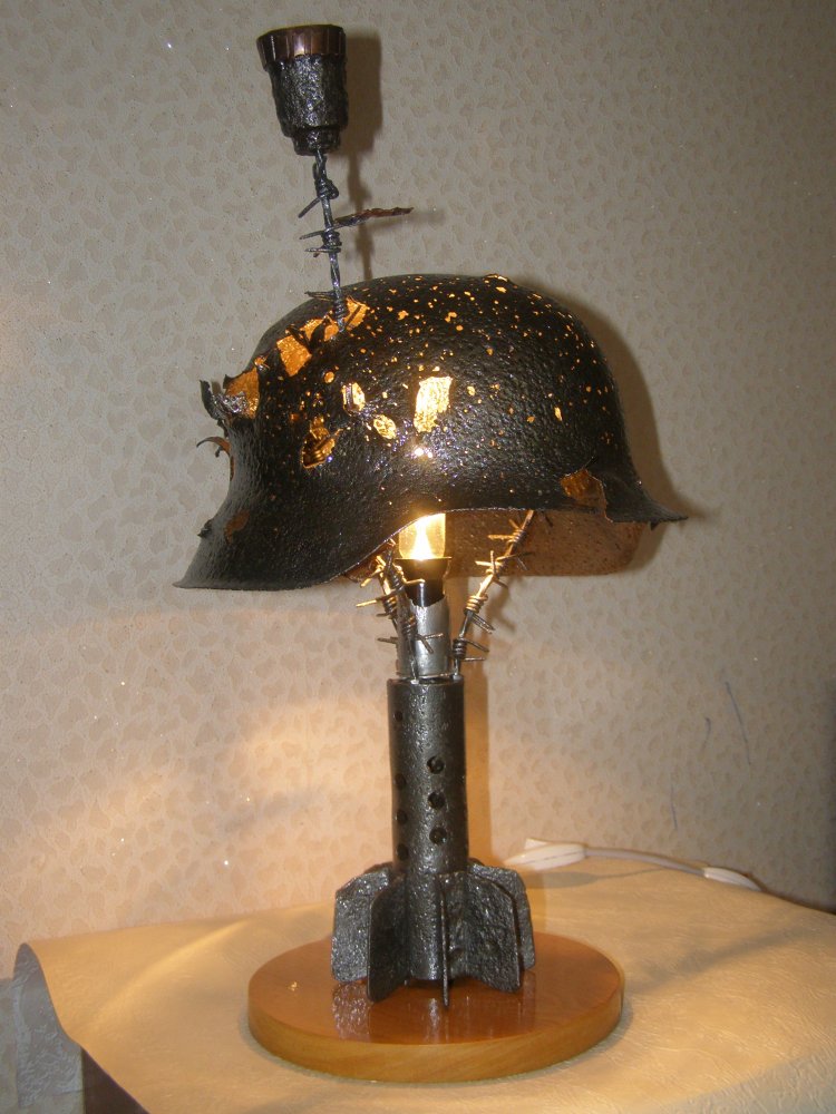

    Наконец-то закончил ещё одно творение. В лампе предусмотрены 2 независимых режима: ночник и собственно сама лампа. Патрон лампы спрятан в обломок гильзы от ракетницы. Подставка - из лиственницы, 2 слоя лака. Вся конструкция традиционно разборная. На ночник бы диммер поставить, но это как-нибудь потом.
    Otto 663, 663, Leksiss та 13 іншим подобається це.

    Класс,респектище:smile_12:!Как я понял,верхняя конструкция представляет собой еще и подсвечник на случай светомаскировки и перебоев с электроэнергией?В ночник рекомендую лампу зеленого цвета !

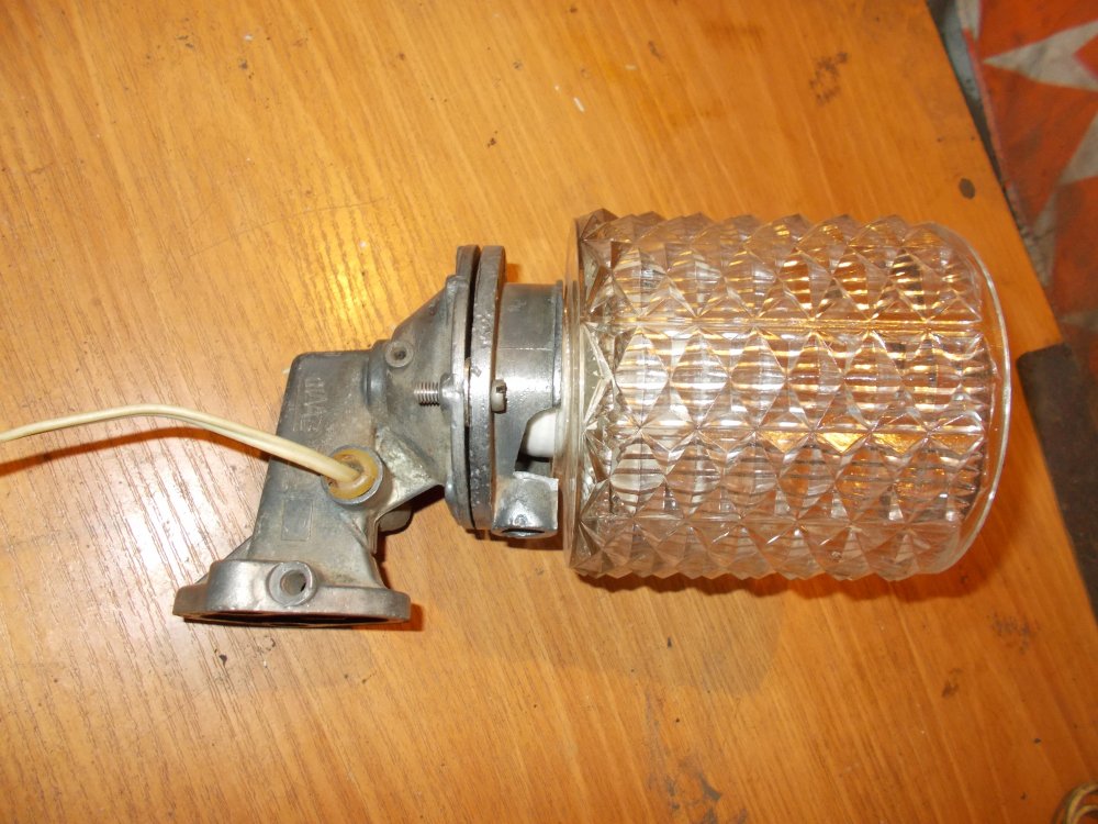

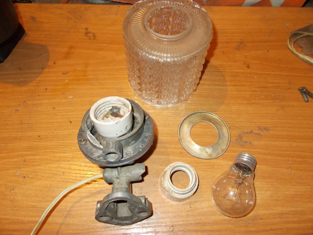

    Вот не совсем из боевняка:rolleyes: ,но все составляющие нашел в посадке:smile_8: ,бензонасос,плафон,патрон провода токо с дома:D
    663, Толин_Немец, Дмитрий З. та ще 1-му подобається це.

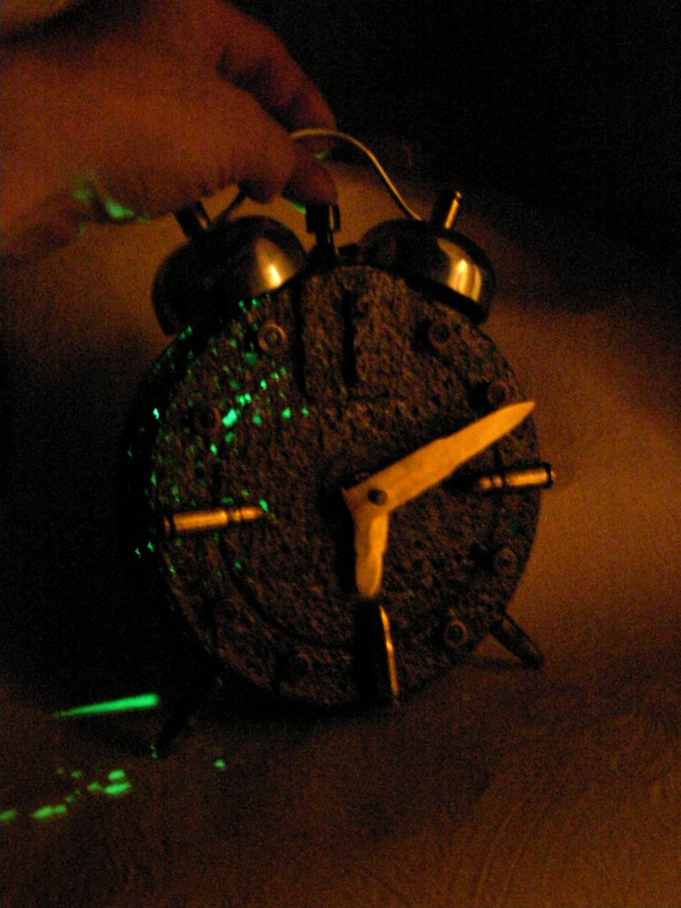

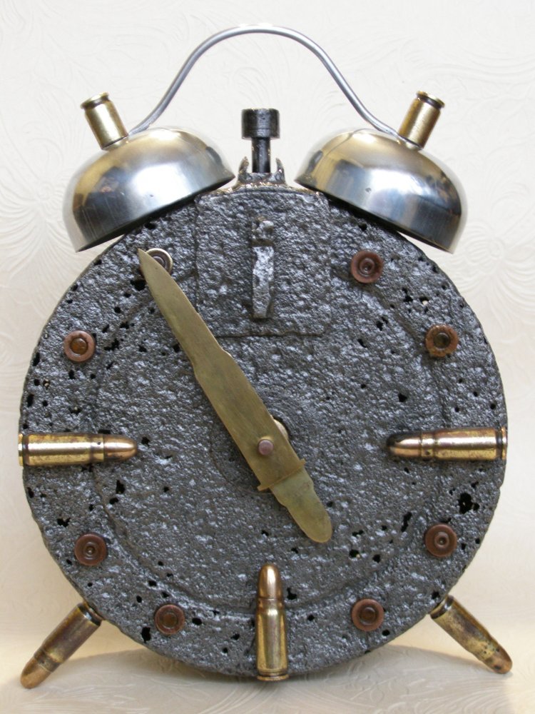

    Закончил очередной сувенирчик. Чашки звонков - от современного телефона. Стрелки - из отполированной листовой латуни. Молоточек сделан из кнопки со стержнем, ранее служившими для открывания крышки магазина, вынесен в щель подачи на самодельном креплении. При нажатии включается подсветка (светодиод, запитанный от батарейки часового механизма). Крышка магазина крепится так же, как и в оригинале. За последнее фото извиняюсь, не получается лучше.

    Будильник действующий,или токо сувенир?
  14. Дмитрий З.
    Дмитрий З. Feldwebel
    341
    Действующий, время показывает исправно.

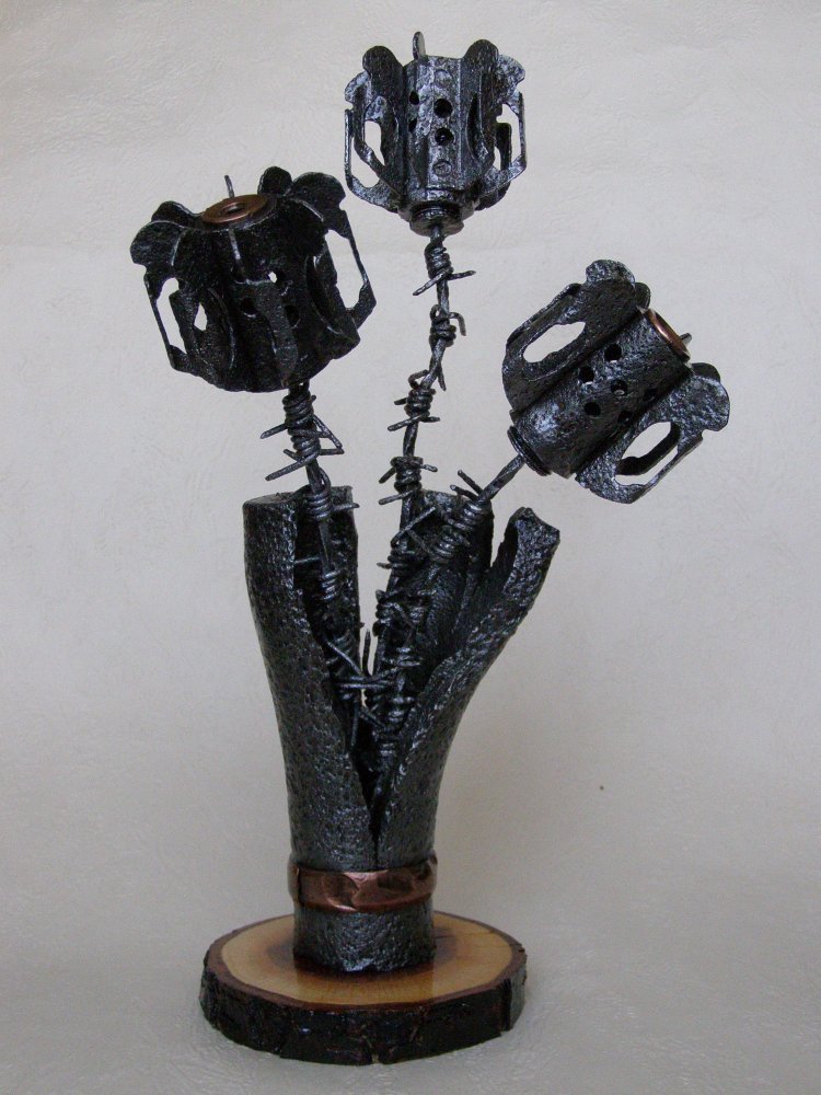

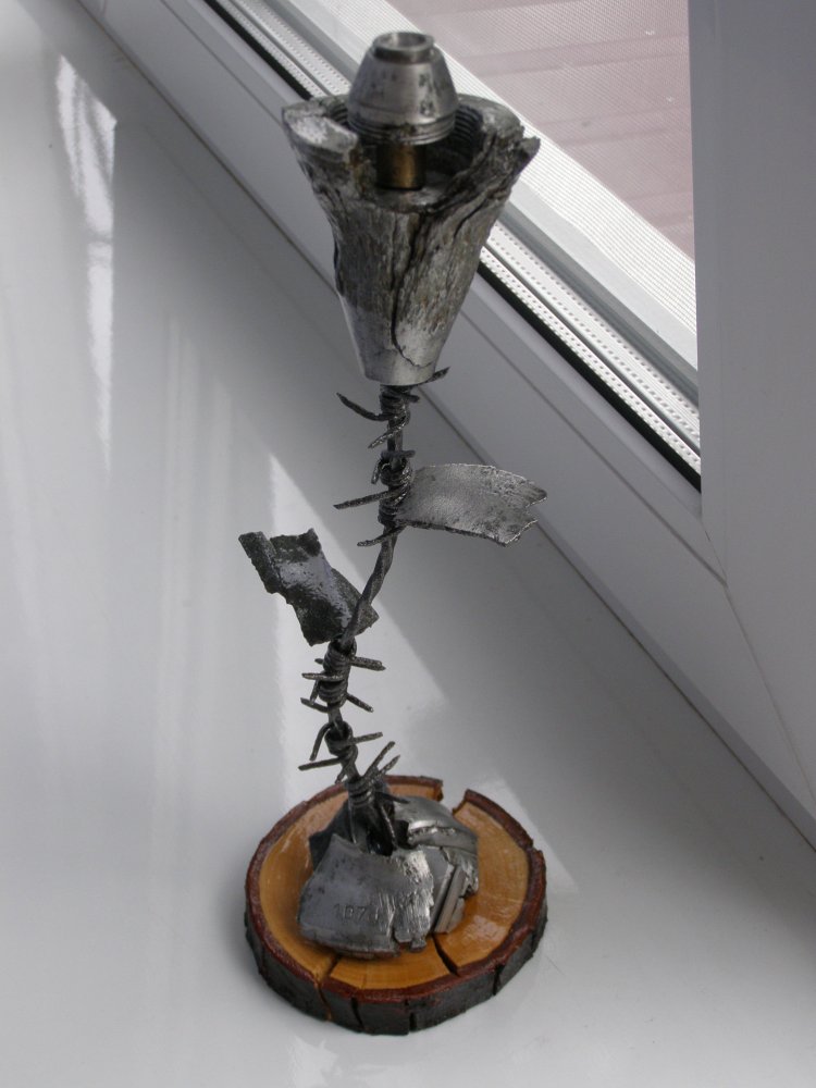

    Что-то опять на цветочки потянуло, тем более, что материал имеется. Называется "Гиацинт" :). Сильно особо не заморачивался, для этого будет другая поделка.

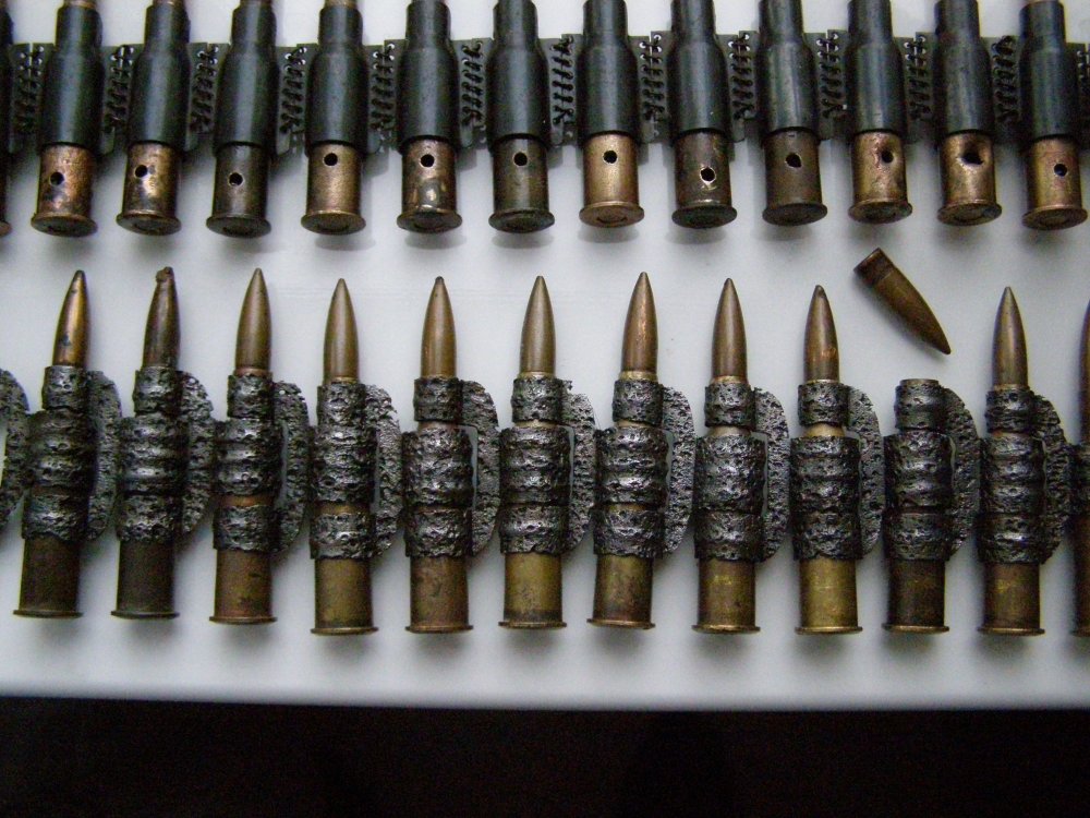

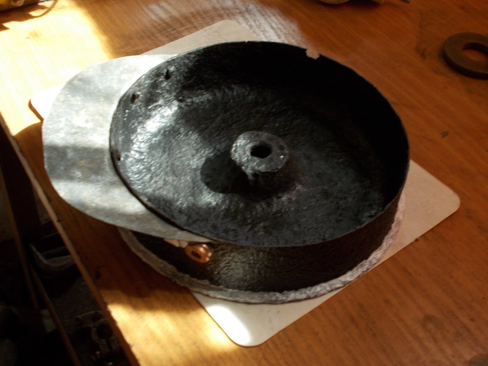

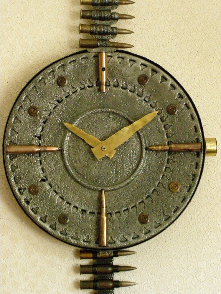

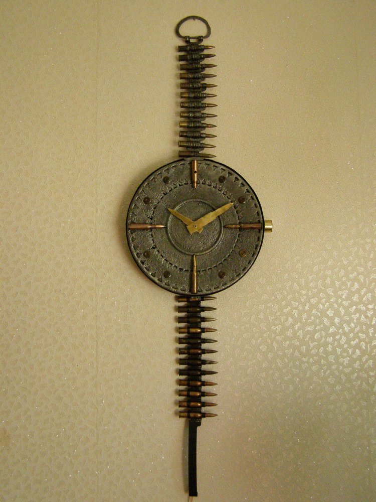

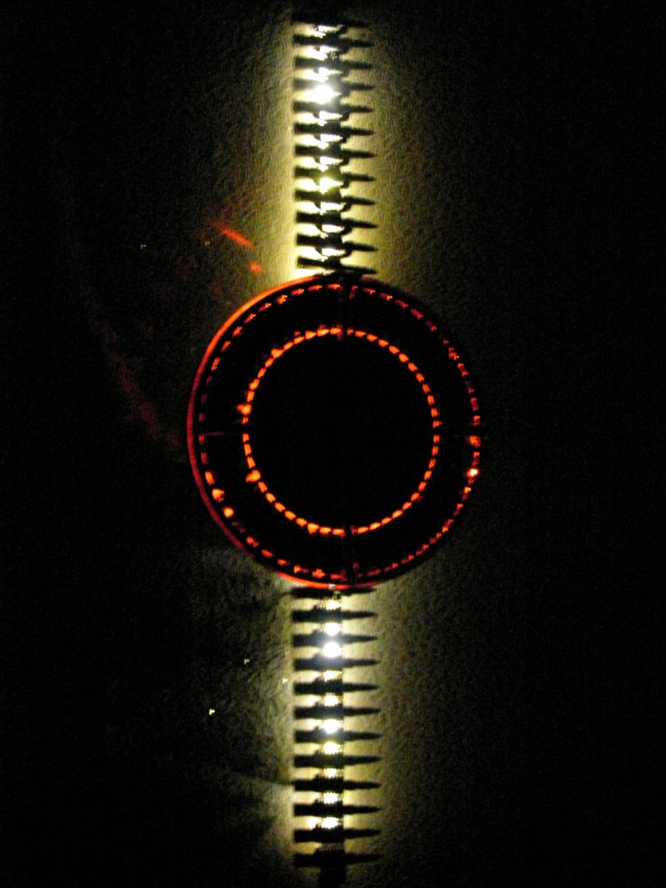

    Итак, подошло время представить ещё одну поделку. Так получилось, что приурочена она к 9 Мая. Вообще-то этот сувенир должен был получиться раньше будильника, но не пошло. И выглядеть он был должен просто в виде диска. Уже потом пришла мысль добавить подсветку, ленты и "репей". Кратко: диск от ДП-27, внутренности удалены. Стрелки из полированной листовой латуни, вместо секундной стрелки - заглушка из капсюля патрона Мосина. Пряжка, "репей" - из подходящей копанины. "Цифра 12" - из фальшпатрона, извлечённого из этого же диска на родном болтике. Верхний ремешок - лента ШКАС, нижняя - "Максим". Всё очищено до металла, вскрыто лаком, кроме лент. Подсветка из светодиодной ленты. Можно было, конечно, цифры сделать из мельхиоровых пуль, но, как говорится, "используй то, что под рукой...". И цифры, чтоб в темноте светились (краска или плёнка). Но ничего подходящего не нашёл. Но это потом как-нибудь, не главное на данный момент.
    P.S. Опять таки спасибо камрадам за подаренный материал !
    Otto 663, SSUR, Meuller та 8 іншим подобається це.

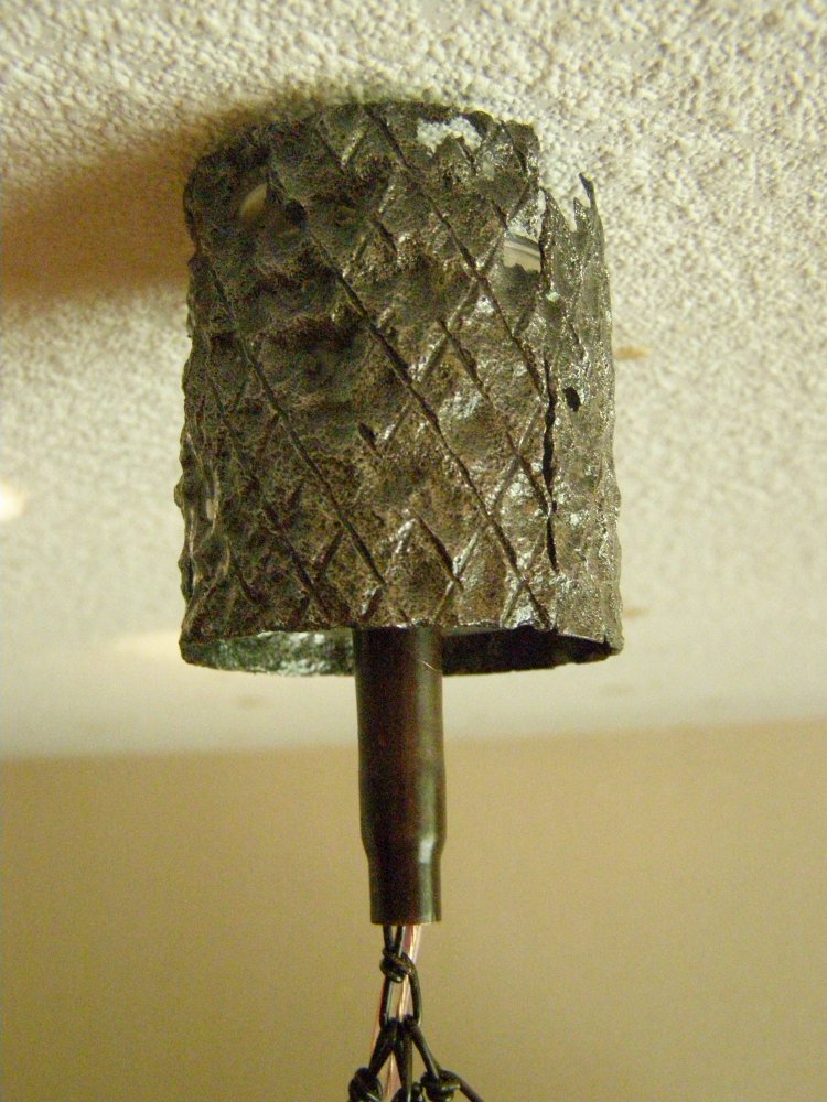

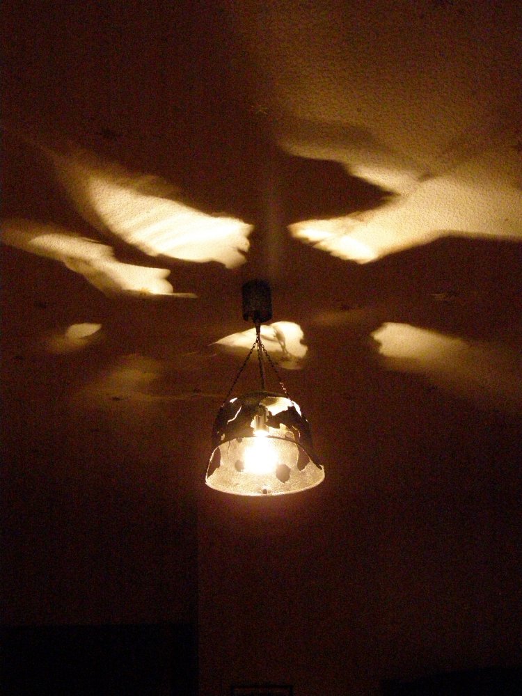

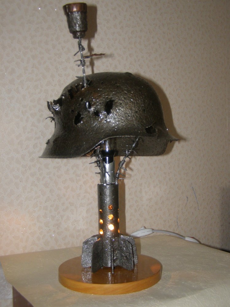

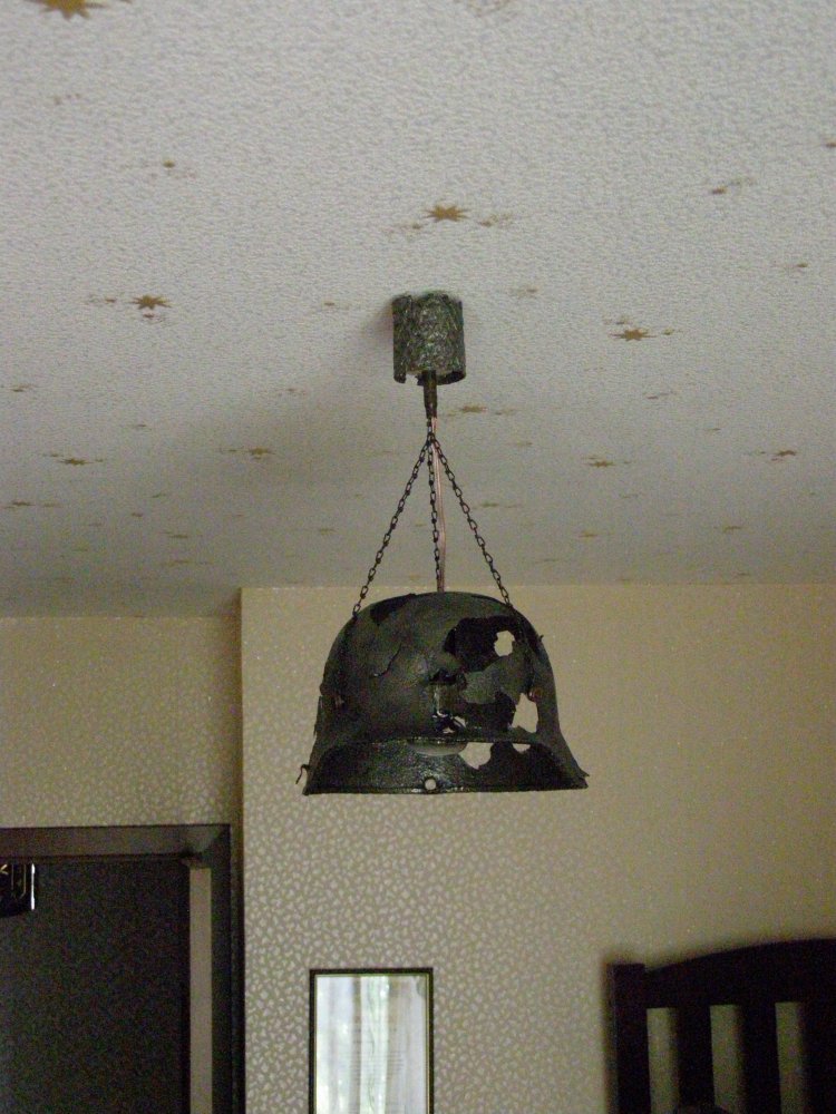

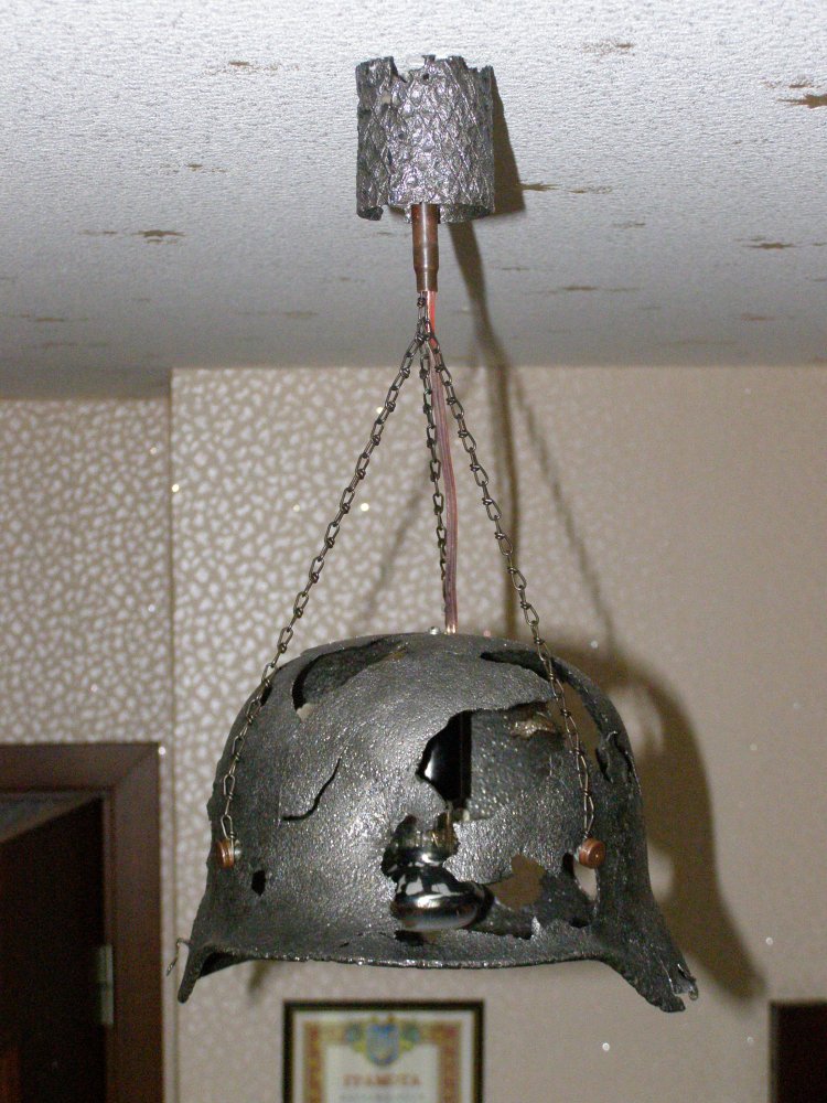

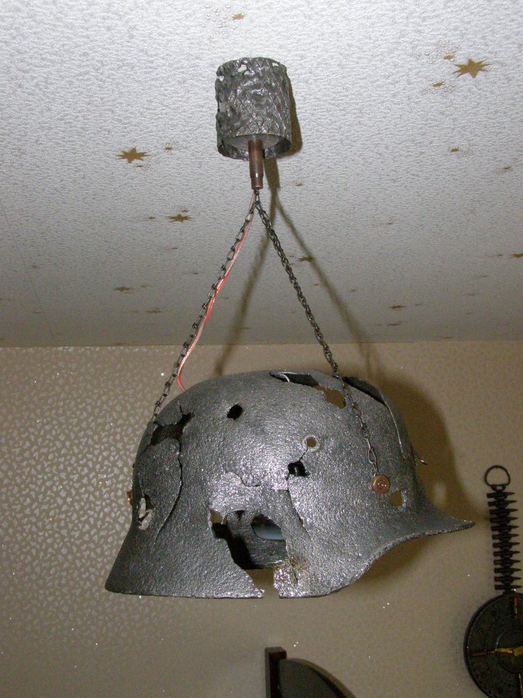

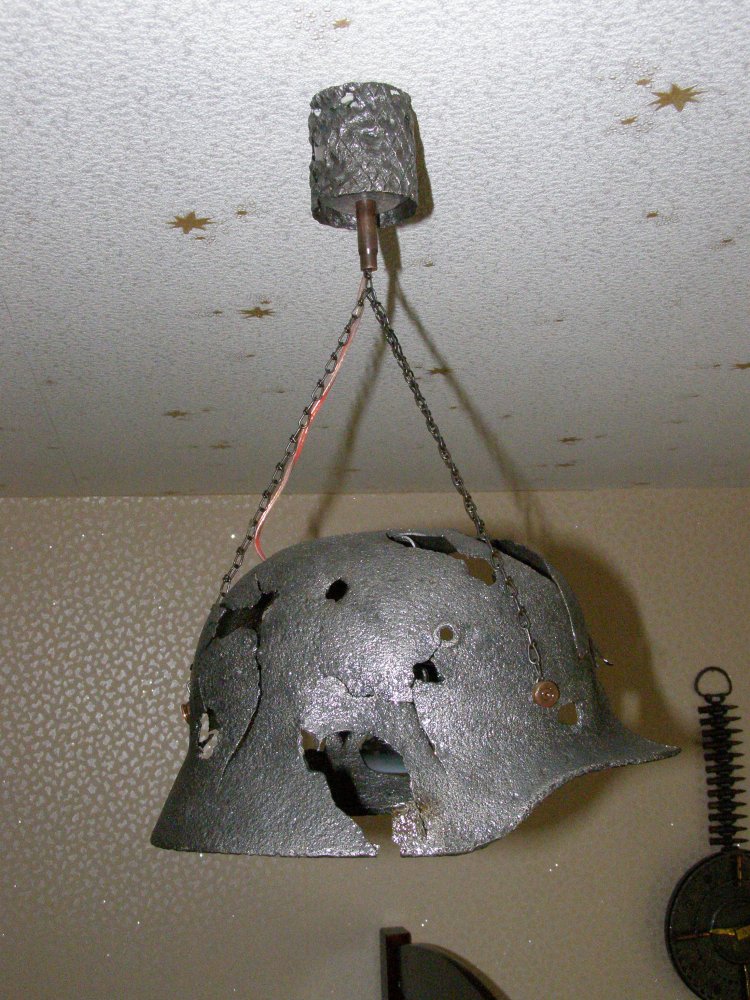

    В-общем, май месяц выдался продуктивным. Продолжаем в том же духе. Вот такой светильник. По традиции, немного об изготовлении: каску точечно (чтобы было незаметно), прихватил сваркой кое-где, а то она была почти разорвана на две части. Подвес - гибкий шомпол, крепится в отверстия для кламмеров болтиками, шляпками служат обрезанные гильзы. Подключение проводки скрыто за рубашкой от гранаты, в неё, в свою очередь, вставлен стакан из толстого прозрачного пластика для безопасности, он же одновременно служит для удержания рубашки. Каска, шляпки и рубашка очищены до блеска, вскрыты лаком, кроме шомпола.
    Останнє редагування: 24 тра 2014
    Otto 663, 663, Leksiss та 7 іншим подобається це.
  22. ремонтник
    ремонтник Stabsfeldwebel
    1.542
    Донецкий бассейн Украины
    Чем очищали ,хотел бы узнать?
  23. Дмитрий З.
    341

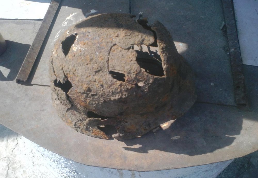

    Для начала тщательно обстукиваю, чтобы по максимуму отвалилась ржа. Чищу столовым уксусом, сперва киснет 2 дня. Потом достаю, жёсткой щёткой под проточной водой смываю муляку. Далее сушка, затем молоточком снова обстукиваю. Обсыпается очень много мелкой ржавчины. Потом кордщёткой счищаю ещё немного, и снова в уксус. Процесс повторяем, но уже каждый день. Обычно на 4-й, реже на 5-й день всё очищается. Ну и в конце - гасим содой, преобразователь ржавчины. Снова кордщёткой, и сразу лаком.

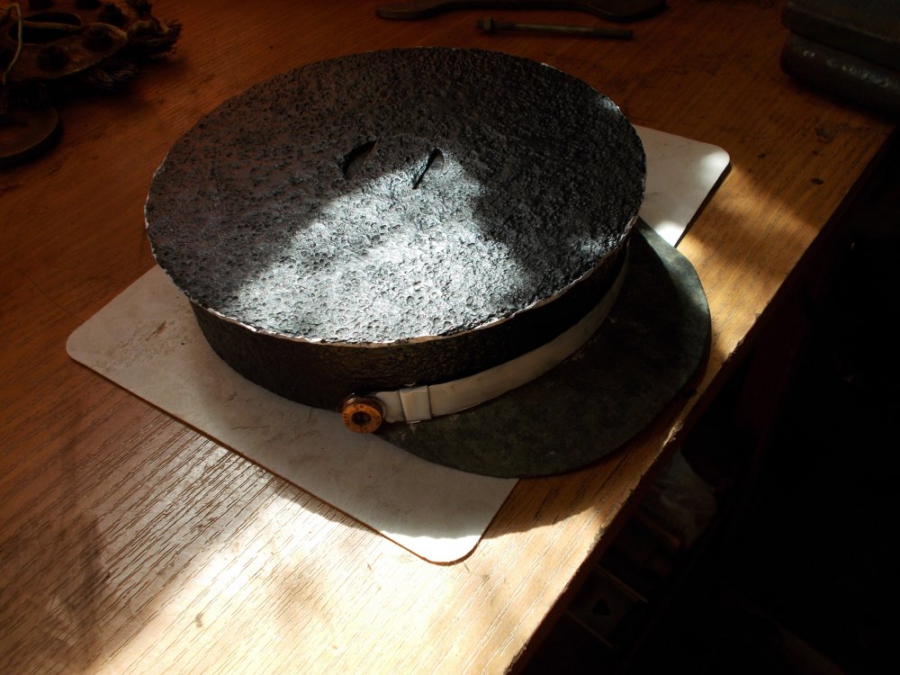

    Вот я стелепулил,пепелку в форме фуражки,из гаубичного донышка..
