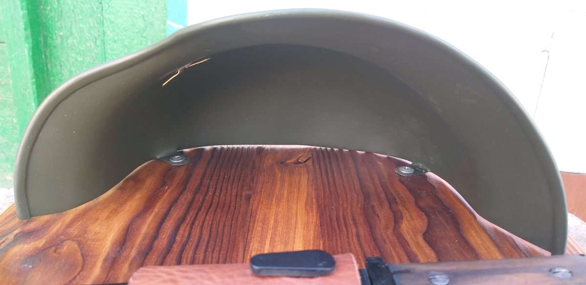

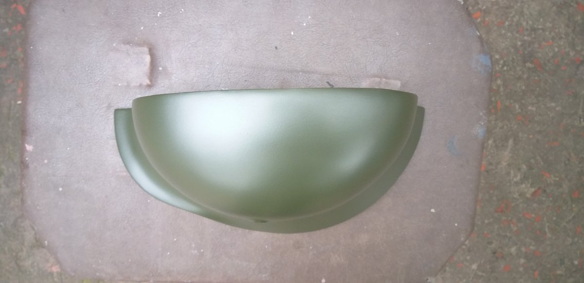

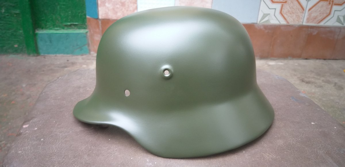

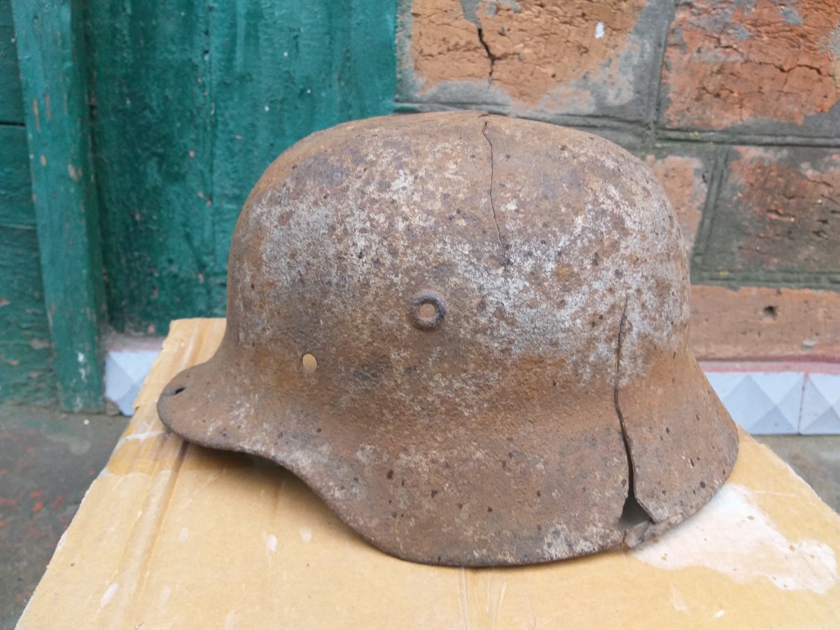

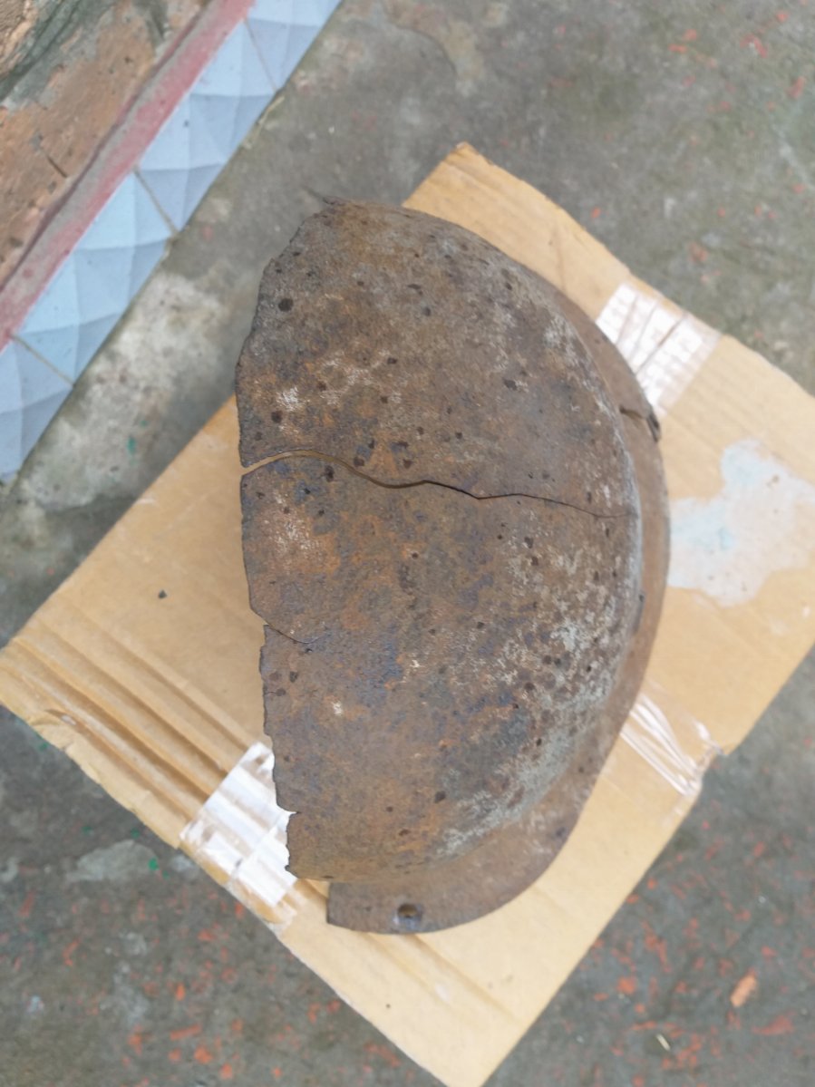

    Доброго всем времени!

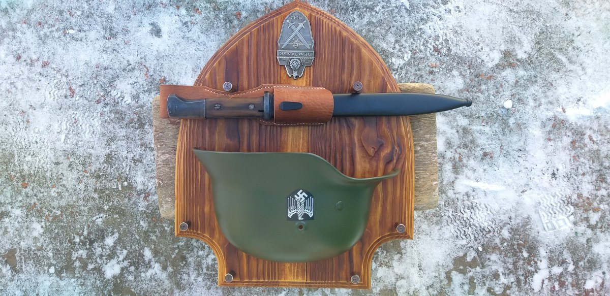

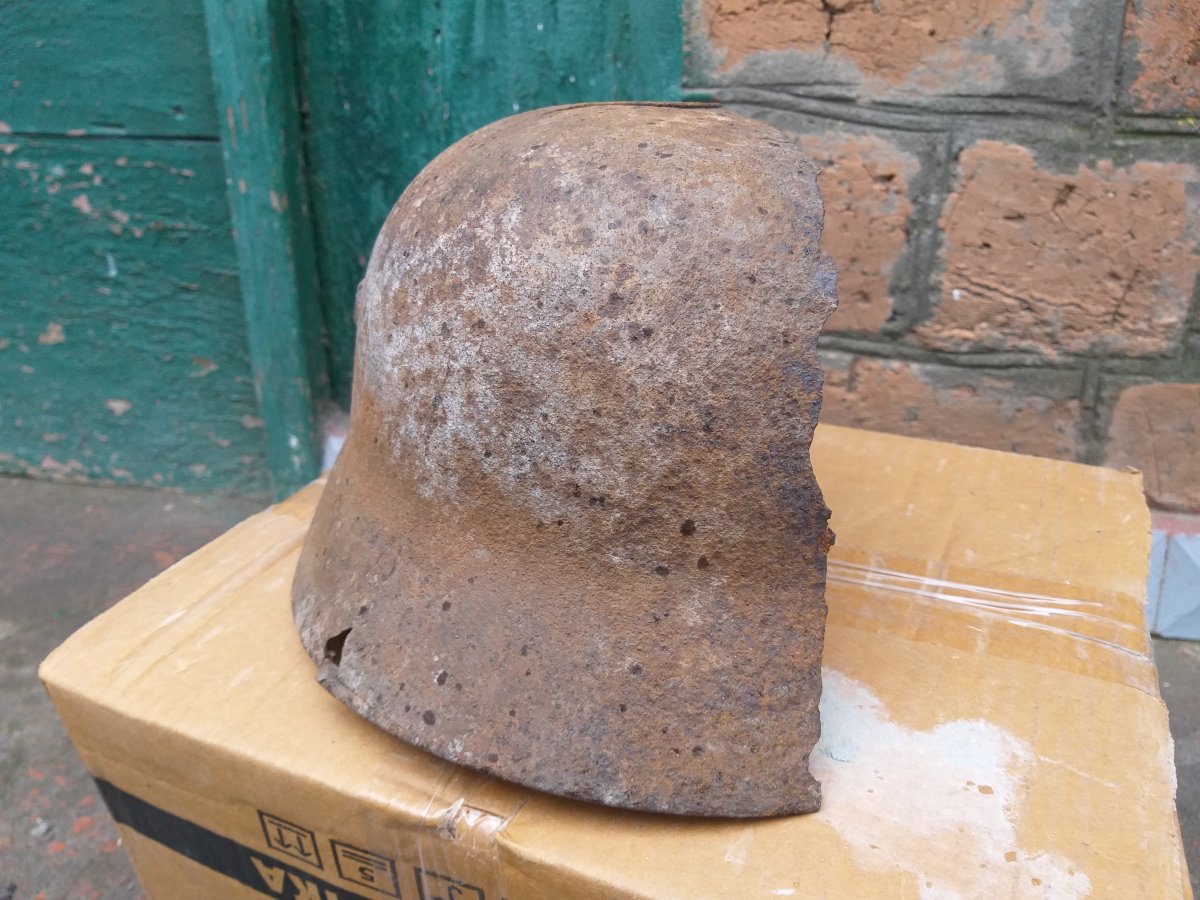

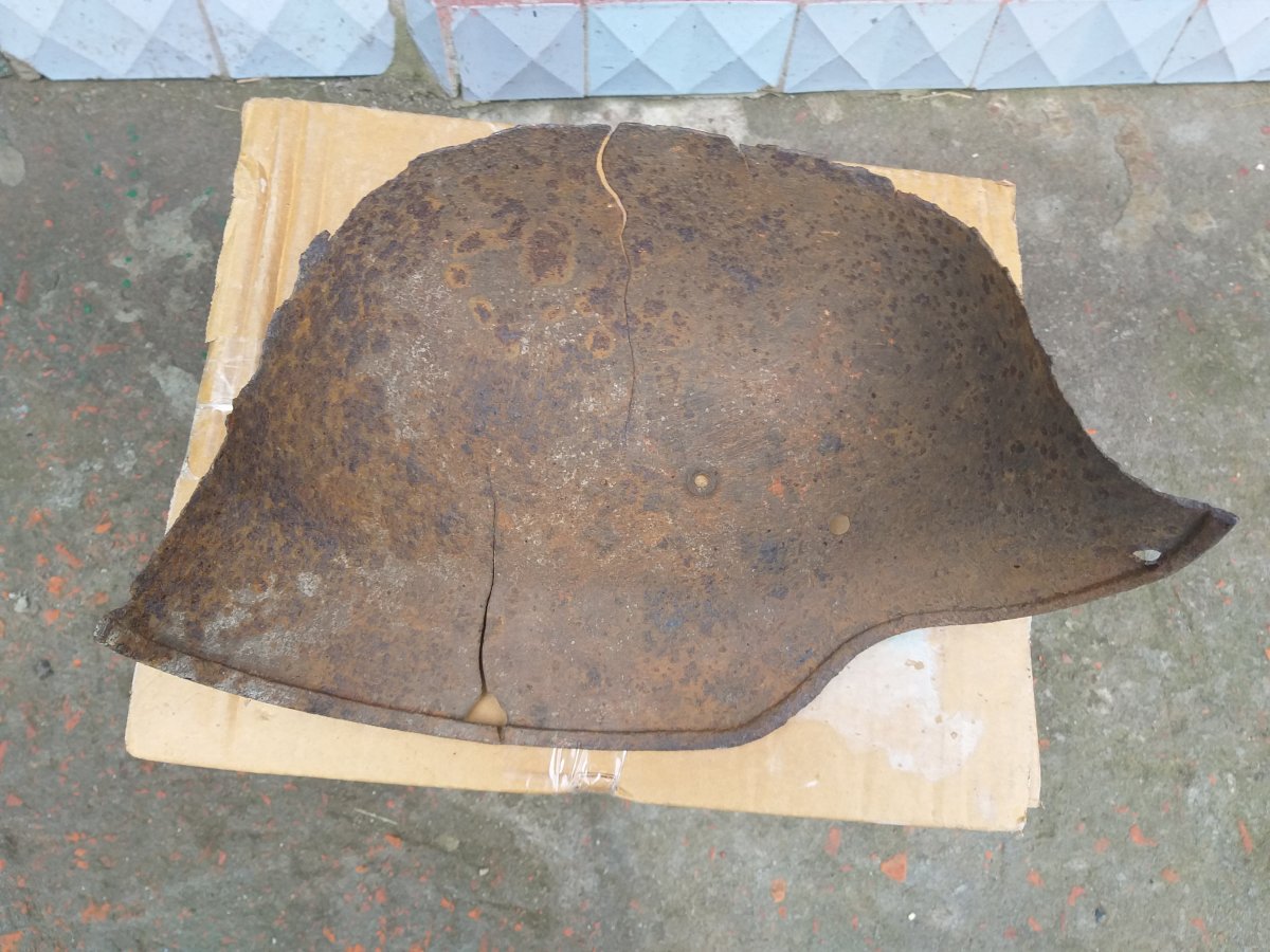

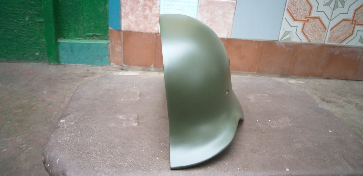

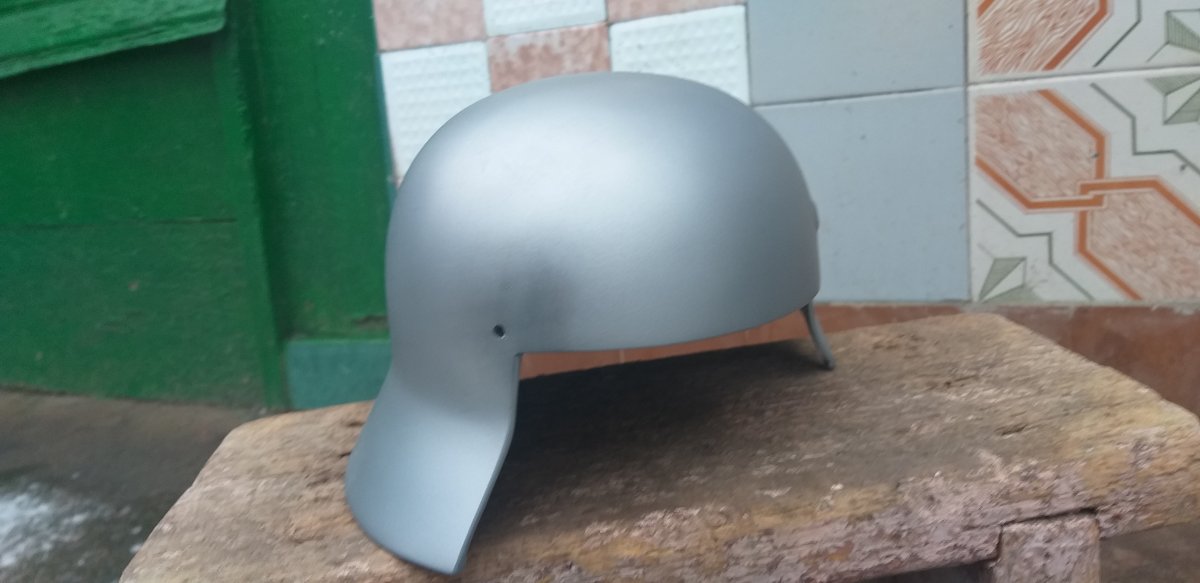

    Вот, попалась как-то половинка М40.
    Восстанавливать, на мой взгляд, было не реально. Пустить под донорство- рука не поднялась, а в чермет и подавно.
    Долго лежала, пока руки не дошли.

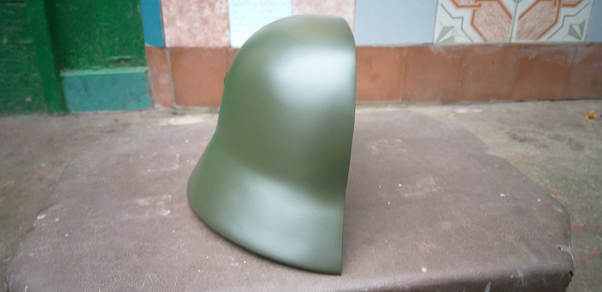

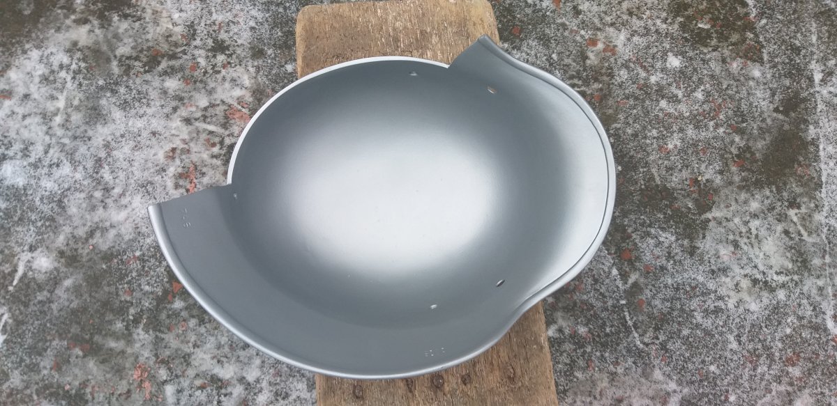

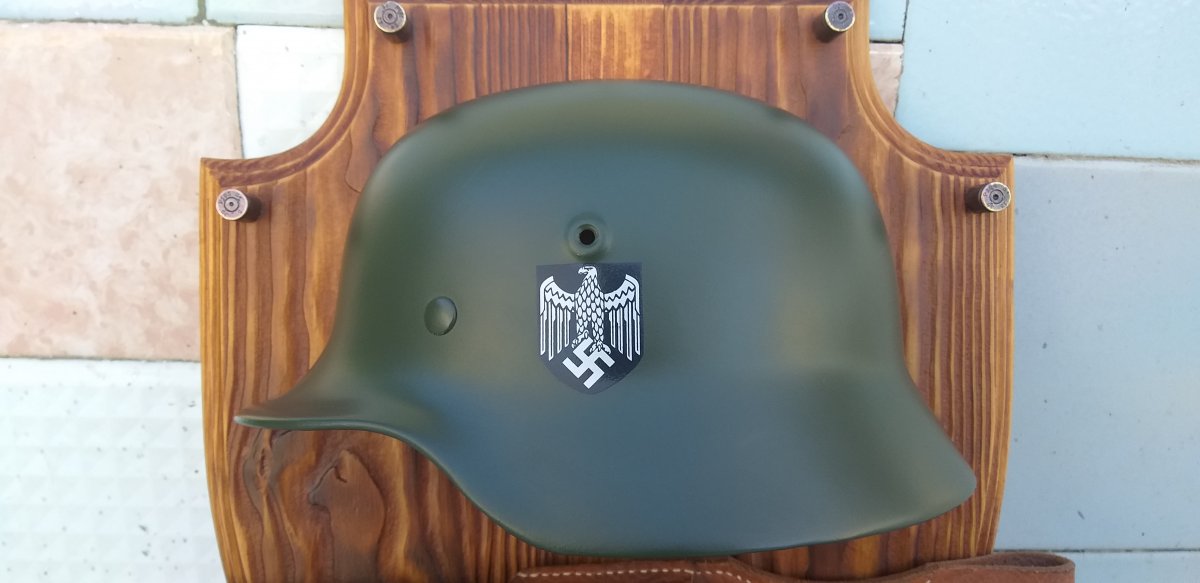

    Почистил до белого металла, подварил утраты, подровнял край. Дальше шпаклёвка- грунтовка- покраска.
    Вышло как-то так

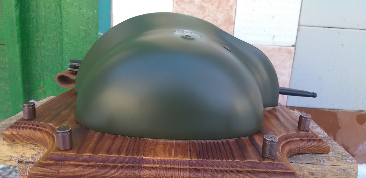

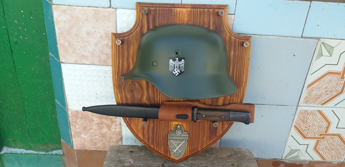

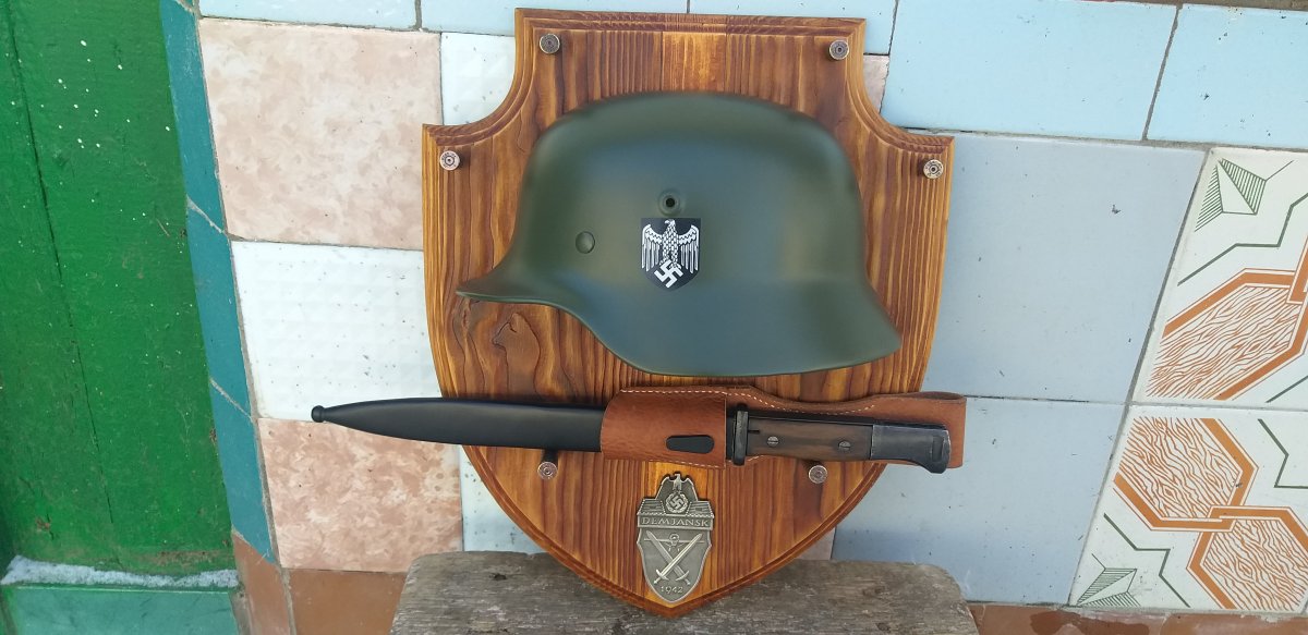

    Заказал авторитетному мастеру по дереву щит и на нём разместил при помощи двух саморезов эту половинку. Два ушка крепления были приварены в самом начале работ.

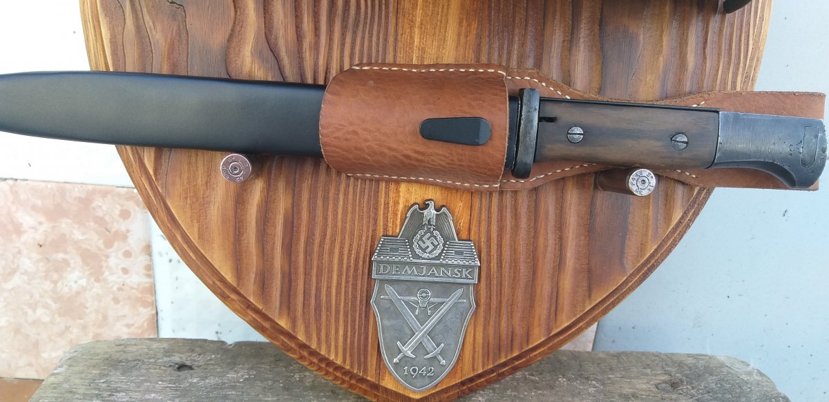

    Чтоб ей было не скучно, решил добавить штык. Понятное дело, от 98к. В качестве опор для него мспользовал гильзы (прикручены саморезами насвозь с обратной стороны).
    Верхние 4 донца от гильз нагрузки никакой не несут- держаться на двухстороннем скотче. Сверлить не стал ради них дерево- покажется, что они там лишние, можно в любой момент убрать.
    Внизу копия нарукавного щита за Демянск тоже на скотче.
    Ну, вот такая небольшая экспозиция на стеночку.

    Саня, а як закручував саморізи? Туди ж ні рука, ні відкрутка не влізуть??:rolleyes:
    Sasha Zloy подобається це.
  6. Sasha Zloy
    Sasha Zloy Stabsfeldwebel
    689
    Харьковская область
    Да, это был задачка...
    Думал найти саморезы под ключ, но ничего похожего в магазинах нашей провинции и близко не лежало.
    Наметил места, прошёл тоненьким сверлом чтоб саморезу был уже путь обозначен.
    Взял с шуруповёрта биту коротенькую (она как раз там становится по высоте в притык). Пальцами одной руки надавливал биту вниз, а другой рукой ключём её проворачивал по 1/8 оборота за раз. Возникла проблема в том, что грань биты ни туда, ни сюда- на 6 ключик мал, не налазит, а на 7 великоват, проскакивает. Это было разочарование не детское... Нашёл маленькую разводягу и крутил её. В общем, за часик управился.

    А мій знайомий в ось цьому щиту (фанера 5 мм) робив фрезою пропил наскрізь по контуру касона, потім вставляв касон і фіксував холодною сваркою. Тримається добре.
    Thomas Brauer, Amadeus, WERWOLFE та 13 іншим подобається це.

    Гарно у вас получилося :smile_12:.
    Слідуючий рас робіть отвір наскрізь дощинки та з тильної сторони прикручуйте болтиком а гайку з сторони шолома. Для феншую під шляпку болтика з заді дощини потай зробіть а гайку накрити донцем гільзи на епоксидку буде гайка донце (це не критика а так собі ідея, ) .

    Спасибо! Похвала от человека, делающего своими руками вообще немыслимые вещи, приятна вдвойне.
    Этот вариант рассматривался в качестве альтернативы в случае неудачи с саморезами.
    Идея вполне разумная! Хотел подкрасить шляпки саморезов в цвет шлема, а теперь сделаю по Вашему совету- отпилю два донца и закрою ими шляпки.

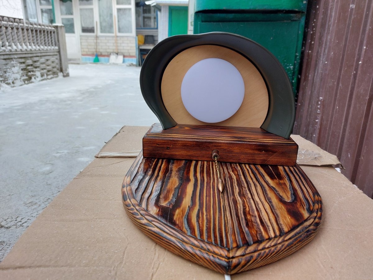

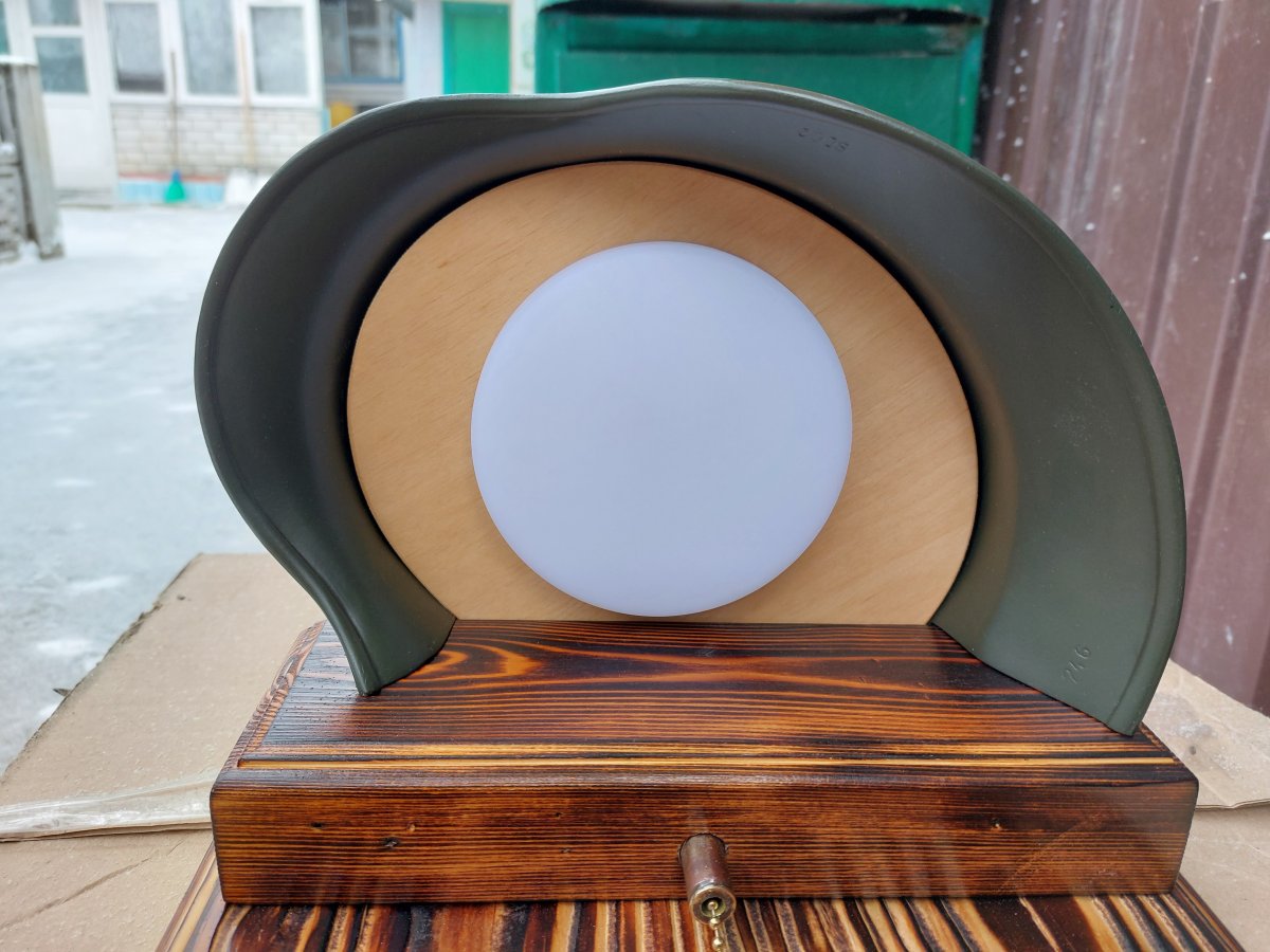

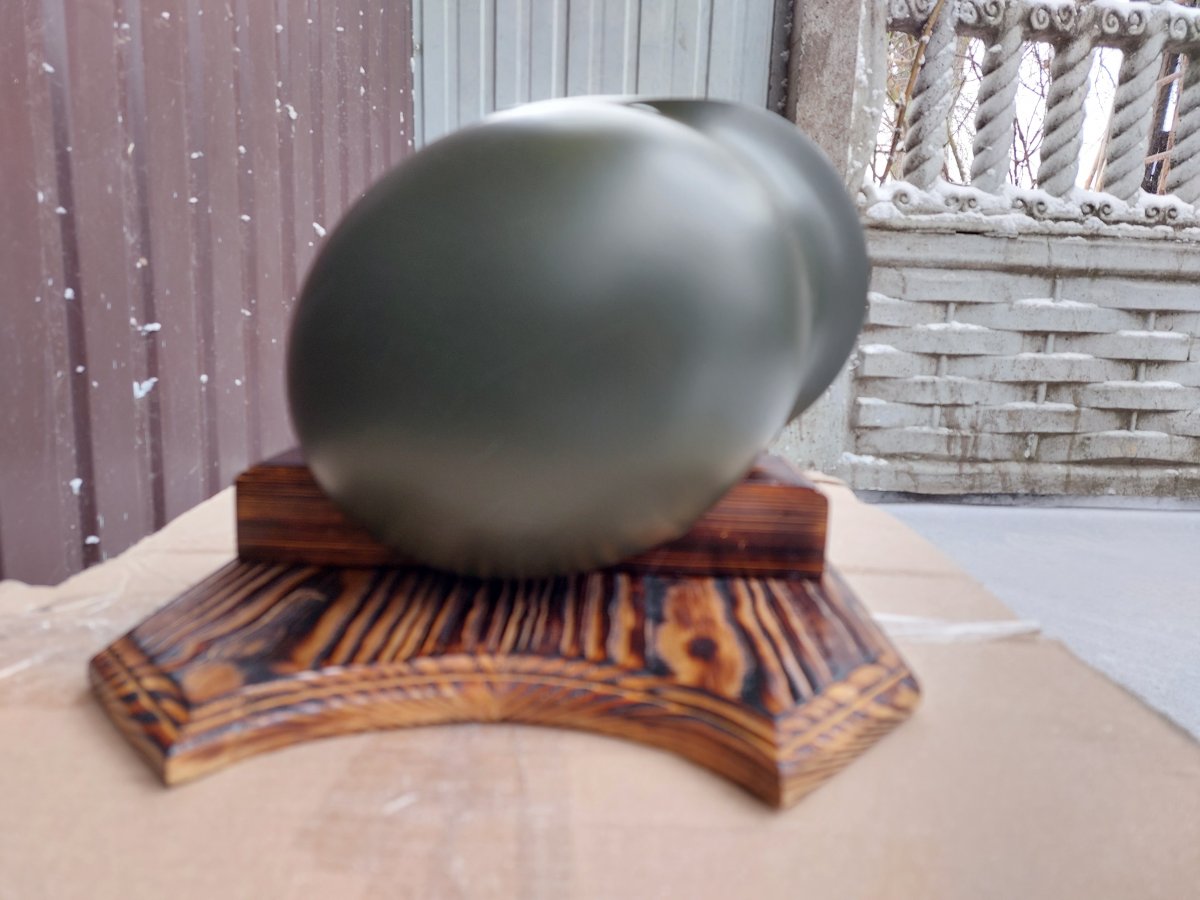

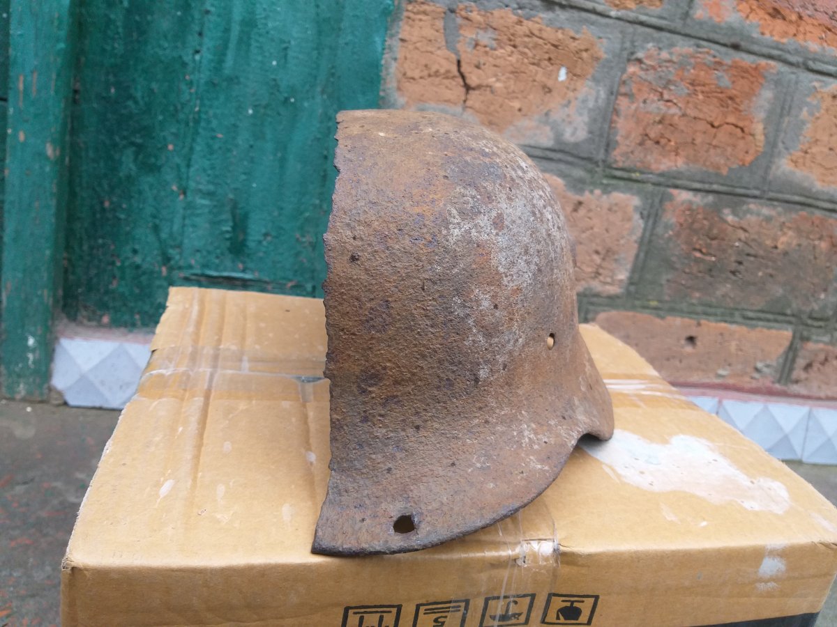

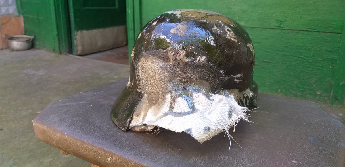

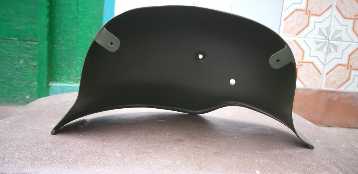

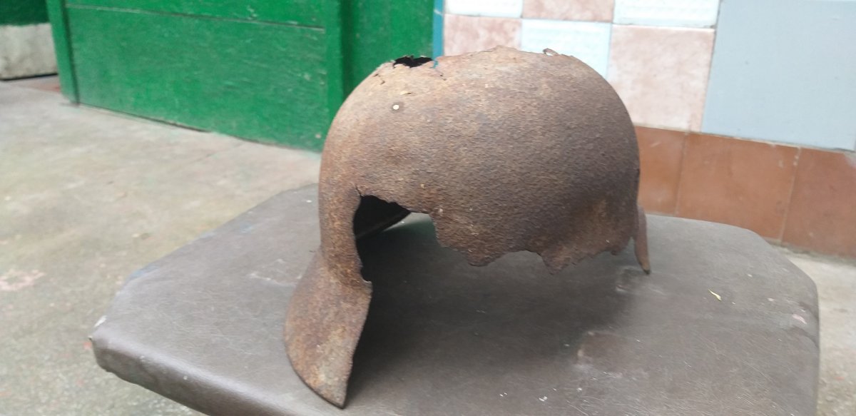

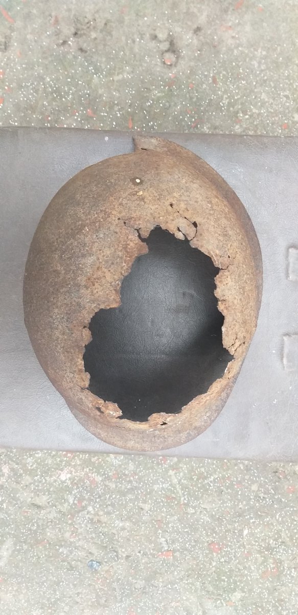

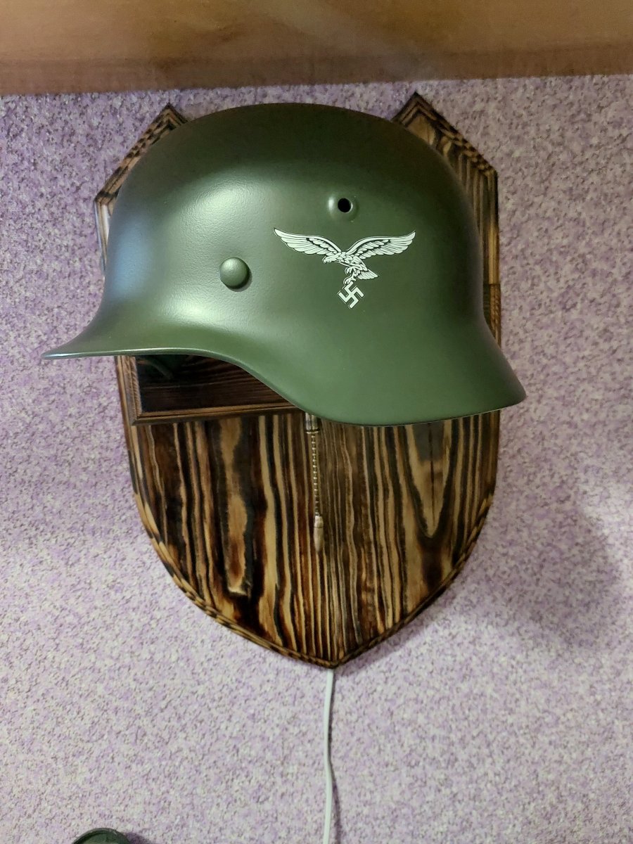

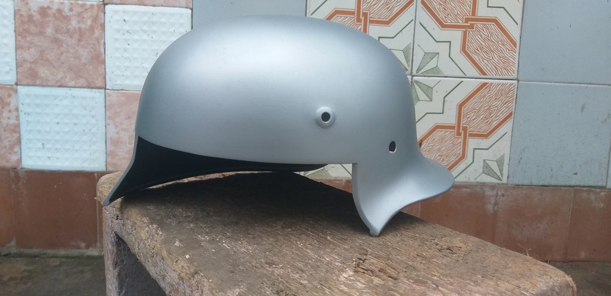

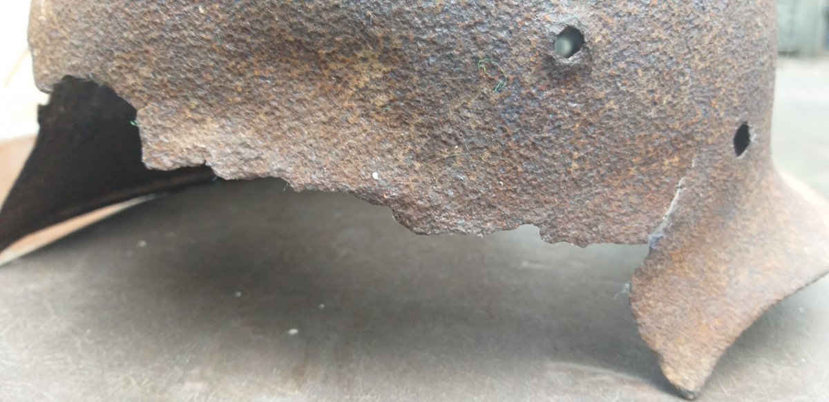

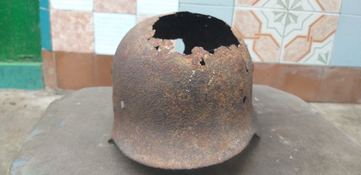

    Был у меня ещё один "инвалидик", М40/62.

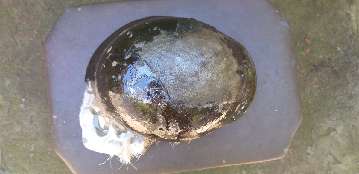

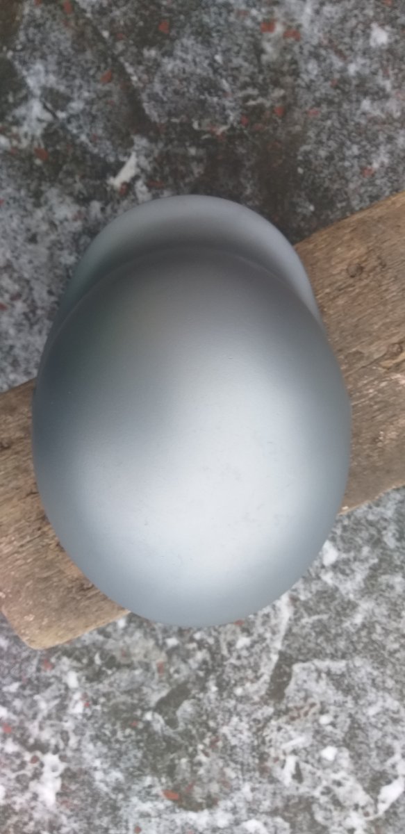

    Восстанавливать до целого состояния, конечно, можно было... Но что это была бы за каска? Решил сделать светильник. Идея такая давно в голове бродила.
    Резать половинку вдоль, как прежнюю "жертву" не захотел- слишком много уходило сферы (какой-никакой, а сферы) в отход.
    Варить там реально было не к чему- металл реально был в труху, поэтому решил лечить стекловолокном и эпоксидкой

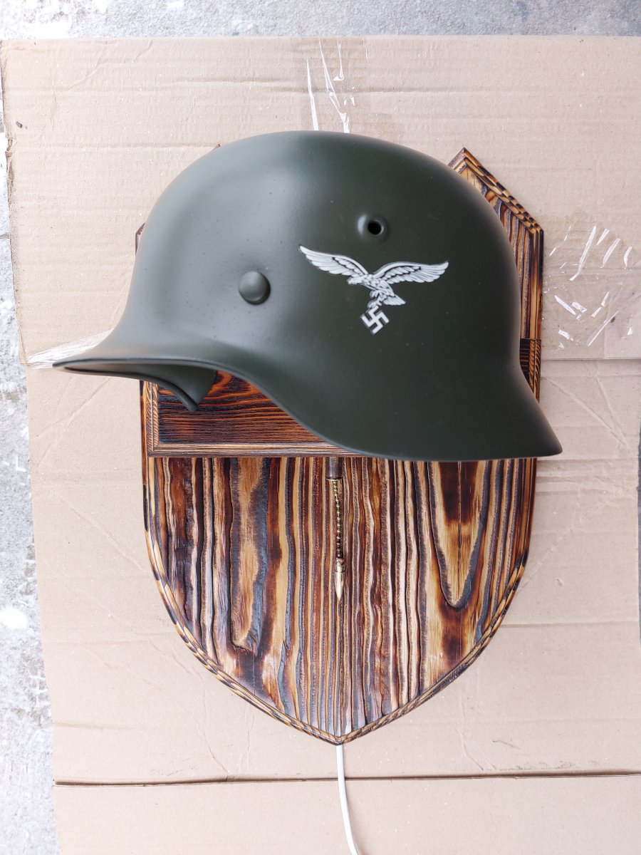

    Дальше шпаклёвочные дела (в осовном шпаклей со стекловолокном, а потом уже финишем).
    В общем, увлёкся так, что чуть не вылепил весь шлем до целого состояния.

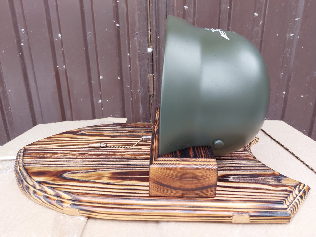

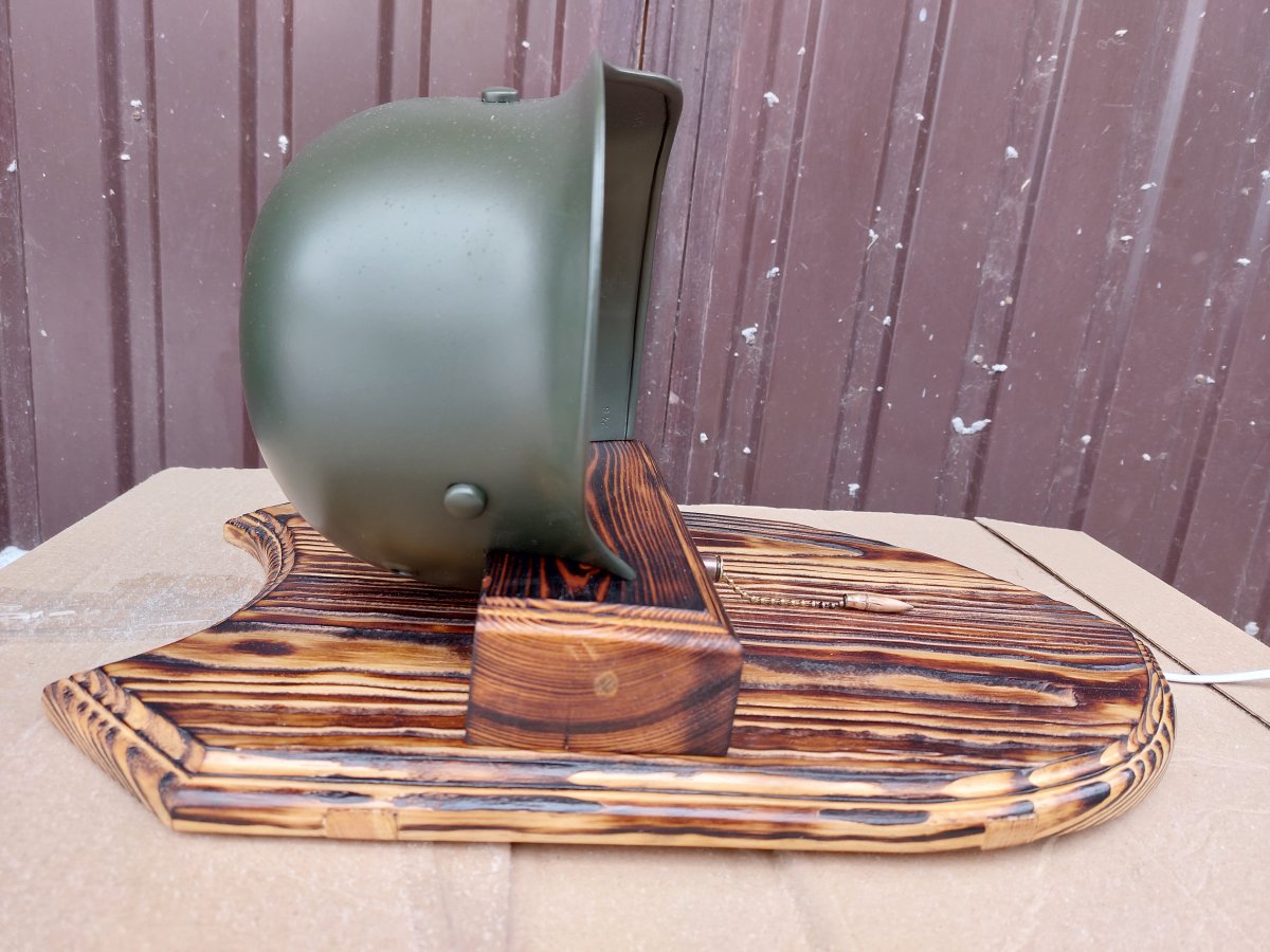

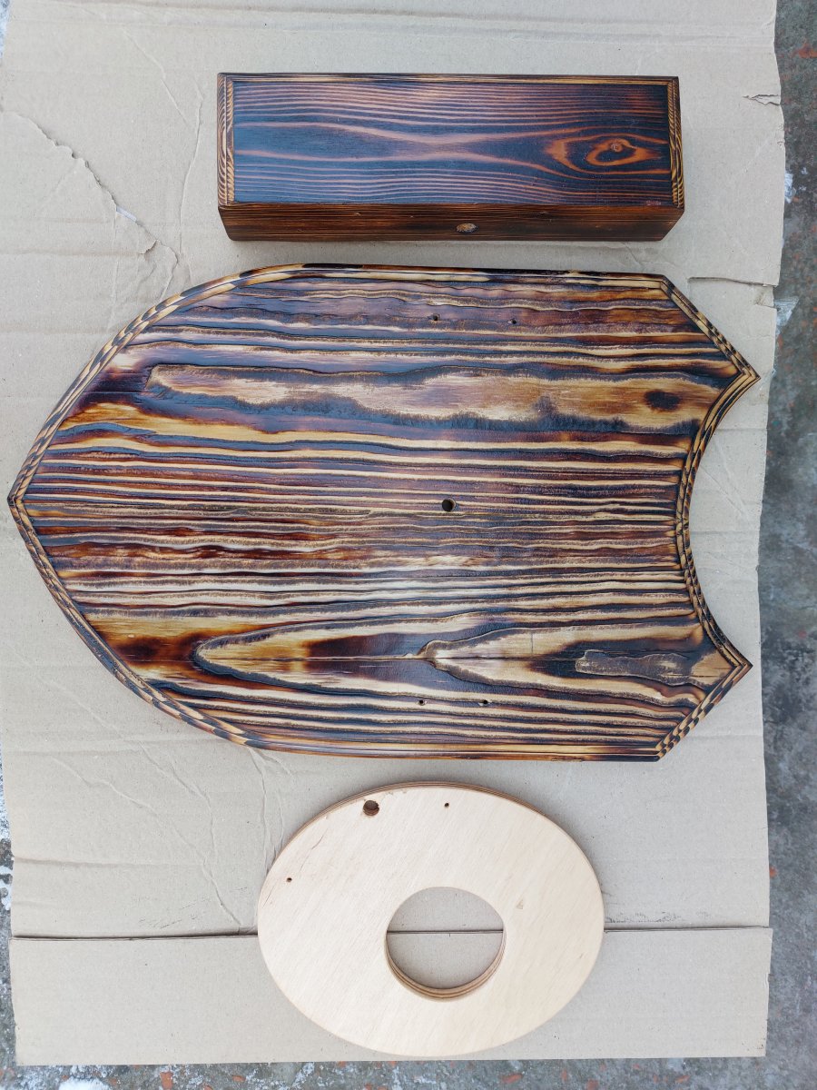

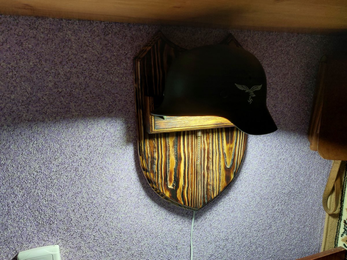

    Поскольку с деревом не дружу от слова "Совсем", то деревянныё части своего проекта заказал мастеру, который их изготовил быстро и качественно.
    В качестве осветительного прибора был выбран LEDовский светильник мощностью 18W. Подкупила "плоскость" его конструкции, а именно такая мощность выбрана из-за размеров окружности- более мощный не вошёл бы.
    Дальше- соединение всего этого в кучу. Даже не знаю, самое простое это из всего процесса, или самое сложное.
    Вот что вышло:

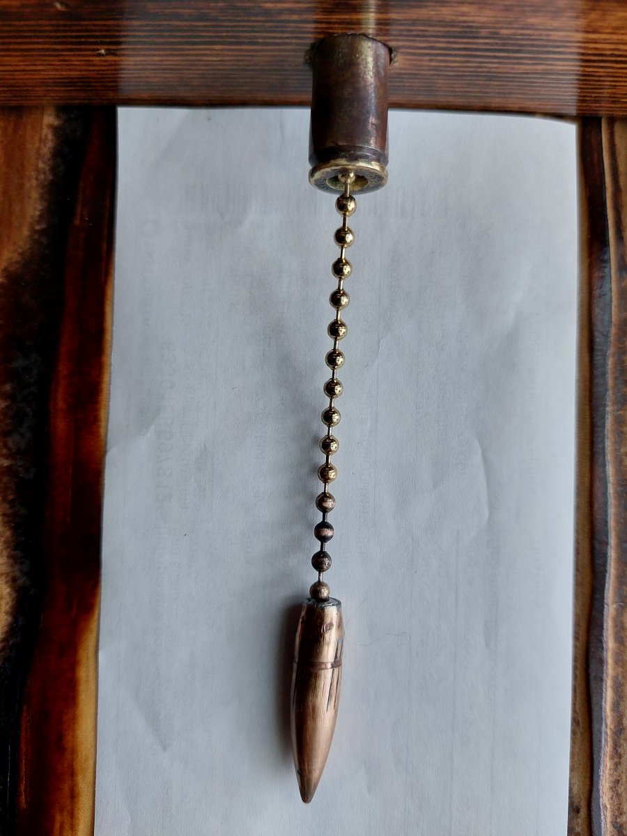

    В последний момент пришла идея заменить деревянную висюльку на цепочке выключателя на пулю. Немного коряво вышло- не хватало третьей руки, позже постараюсь исправить.
    Повесил на стену, включил. Невероятно, но даже светит!
    G-Class, WERWOLFE, апокалипсис 777 та 14 іншим подобається це.

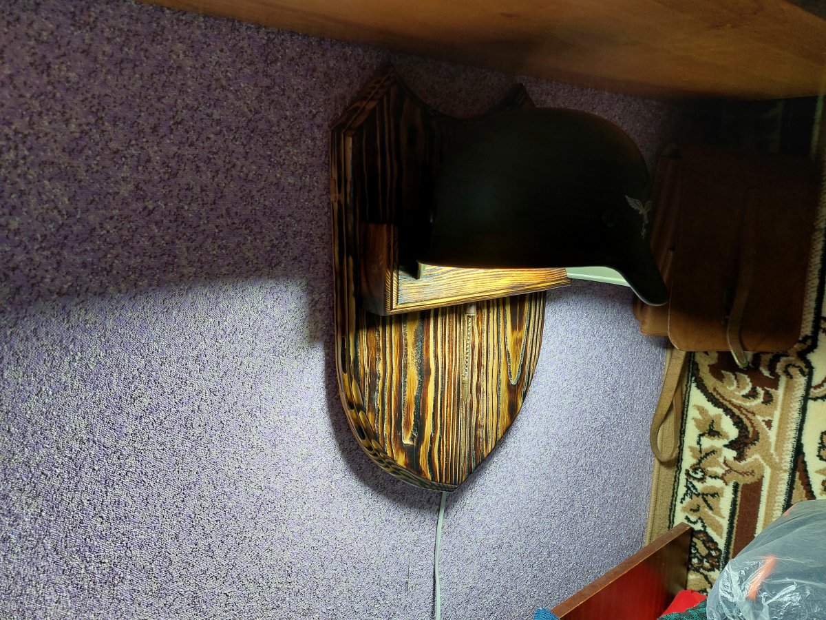

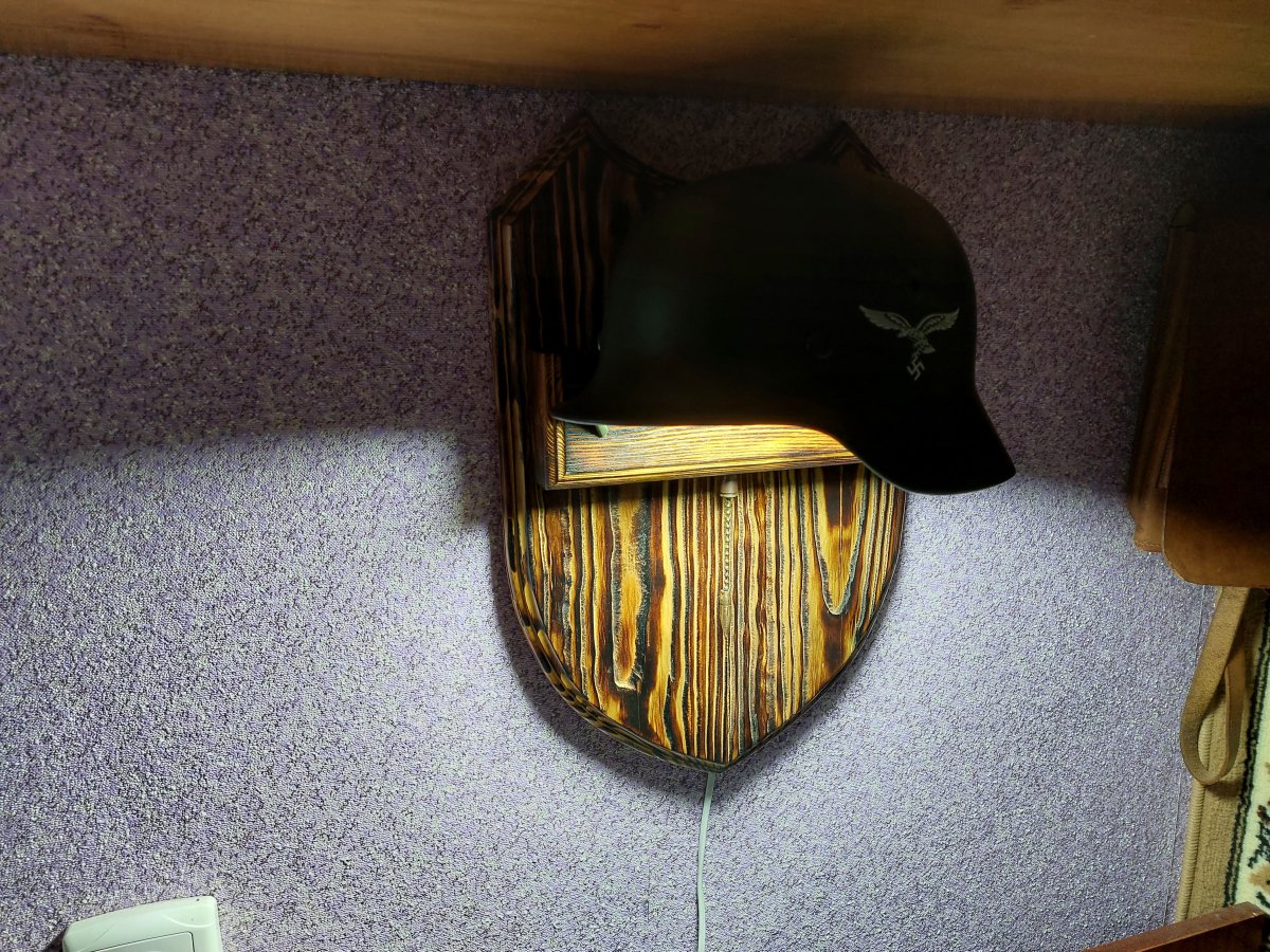

    В то сообщение уже не хотели фотки добавляться, поэтому результат здесь, в продолжении.
    Повесил, вроде, ровно. А вот сфтоткал косовато...
