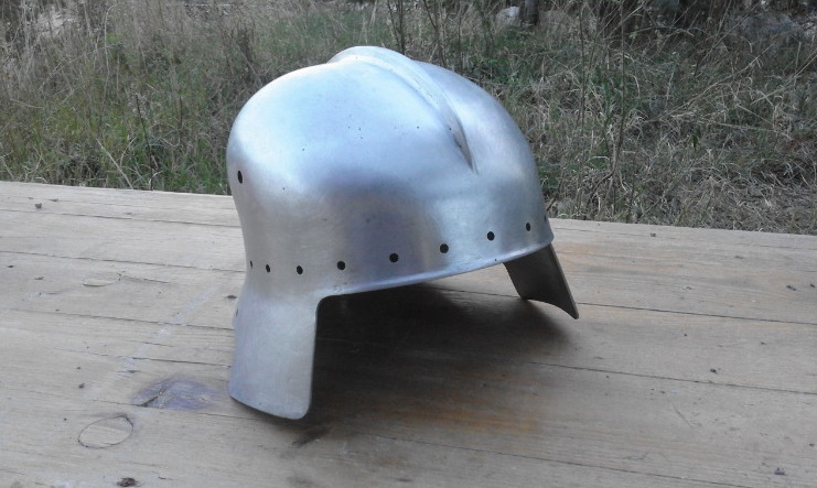

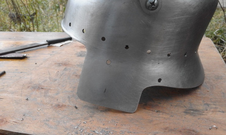

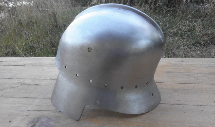

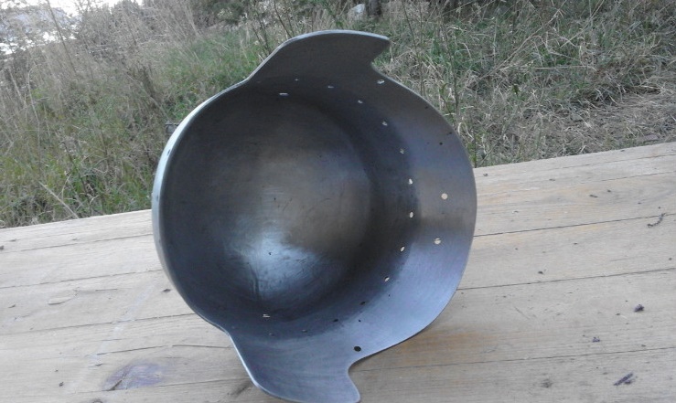

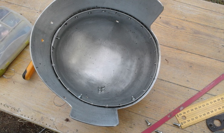

    Основание шлема.

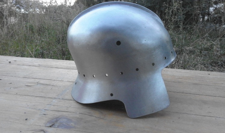

    Отрезал всё лишнее, шлифанул (в дальнейшем возможно при сборке дошлифую нулёвкой).
    Внутренняя сторона не выравневалась под ноль, только шлифанул с грубого. Внутренности таких шлемов не шлифовались а оставались с вмятинами от ковки. В следующий год шлем переходит в таком вот состоянии. ( Всех с новым годом !).

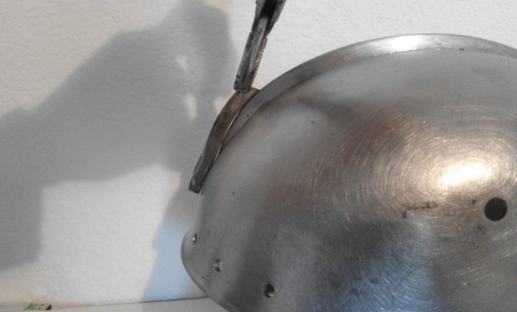

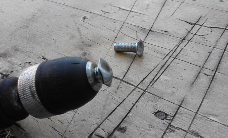

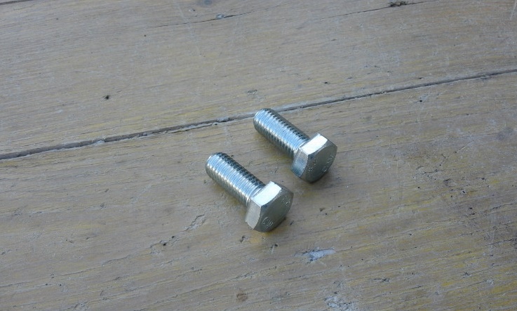

    Крепление забрала. Исходники болты. Лепестковым диском на болгарке шлифанул форму, грани под ключ оставил по задумке.

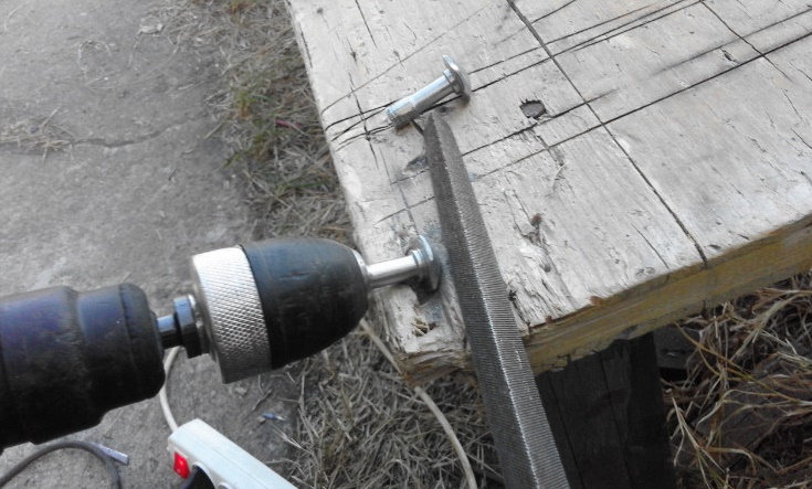

    Україна.

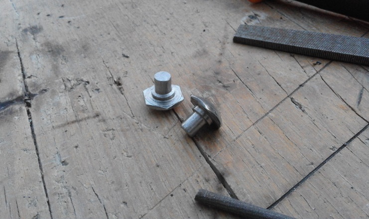

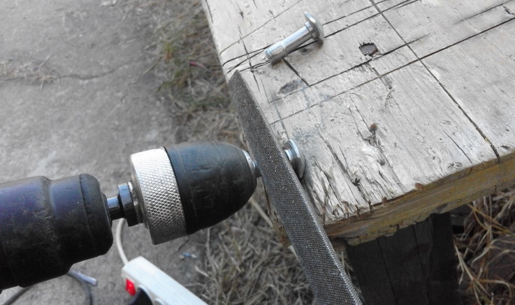

    Зажал заготовку в патрон дрели и напильником двигая его по месту проточки вперёд назад проточил до нужной формы. Отрезал лишнее.
    При проточке напильником на дрели двигать напильником нужно для того чтобы стружка выпадала, иначе мука а не проточка. (это так для начинающих).

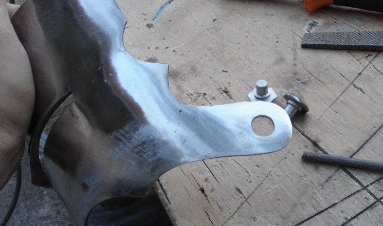

    Подогнал отверстия на забрале под крепёж.
    Jawist, evgen84, Стрипа та 5 іншим подобається це.

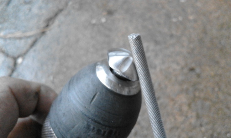

    Круглым напильником сделал не большой выпиндрёж. Шлифанул заготовку на дрели.
    Jawist, evgen84, ALEKS81 та 5 іншим подобається це.

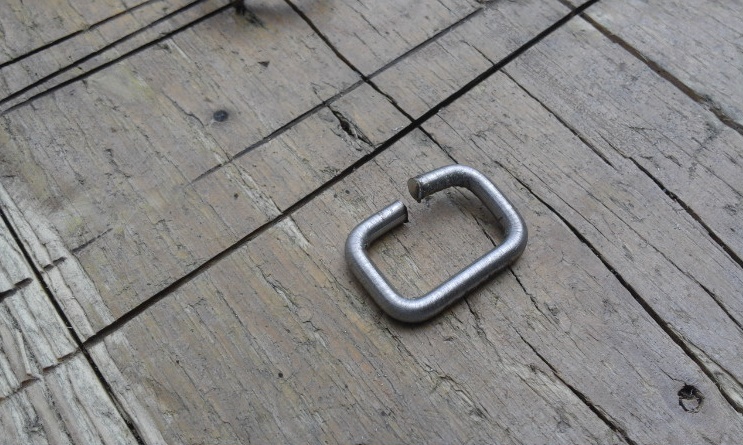

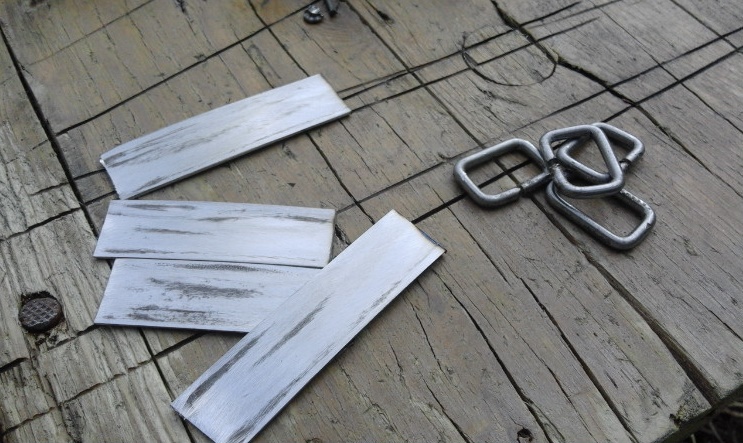

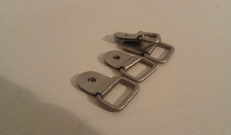

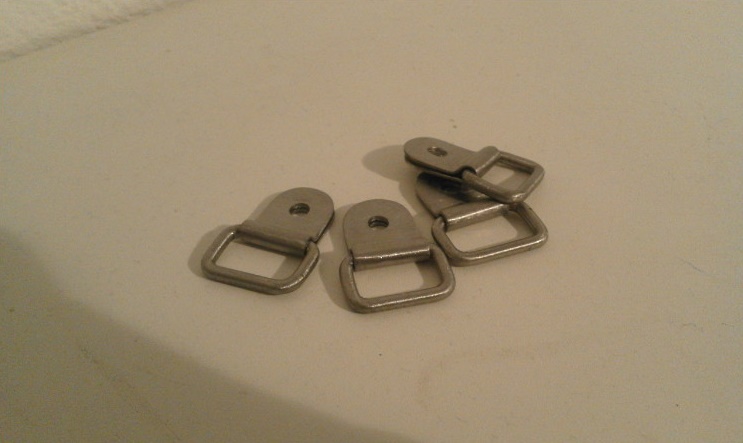

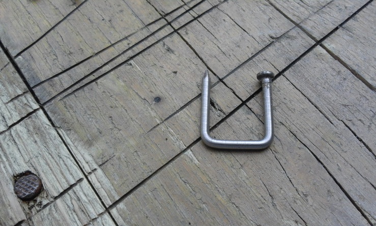

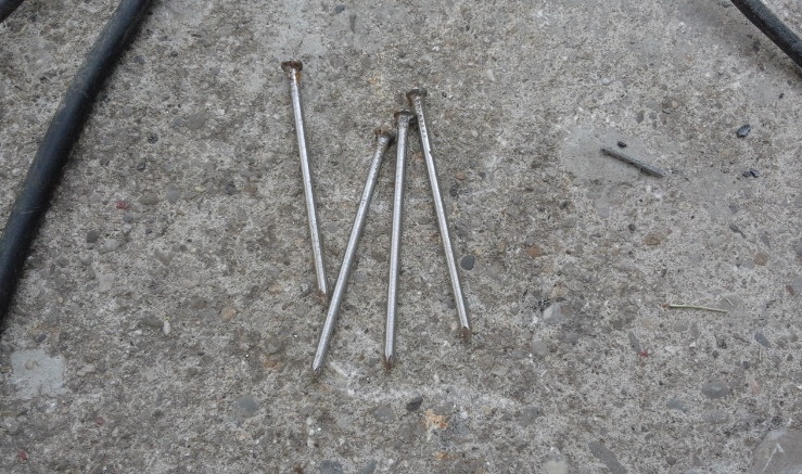

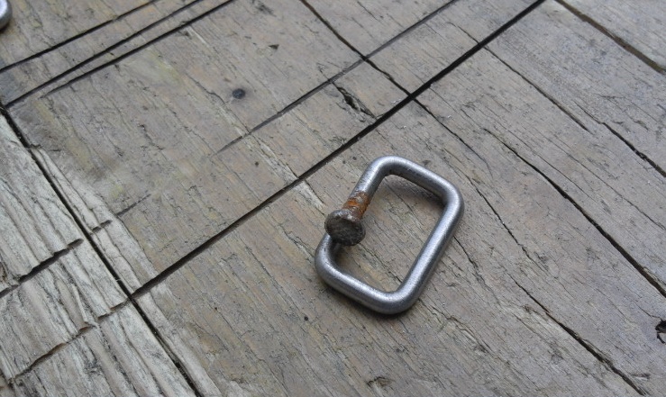

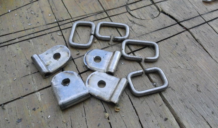

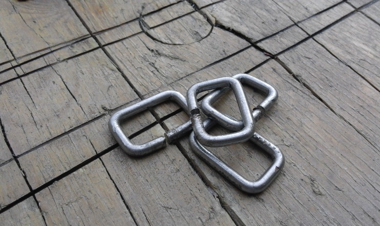

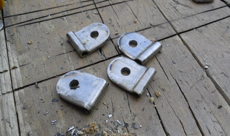

    Серьги для ремешков. Делал из гвоздей. На фото по порядку, впереди шлифовка вместе с крепежами.
    Останнє редагування: 3 січ 2017
    Jawist, Andrej.An86, evgen84 та 6 іншим подобається це.

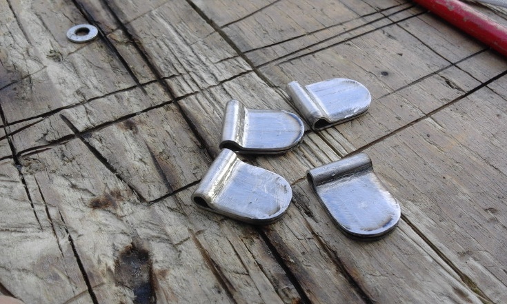

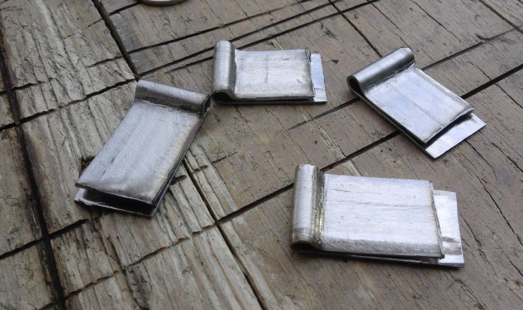

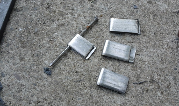

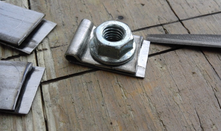

    Крепёж серьг. Вырезал пластины подходящих размеров, согнул в двое через гвоздь.

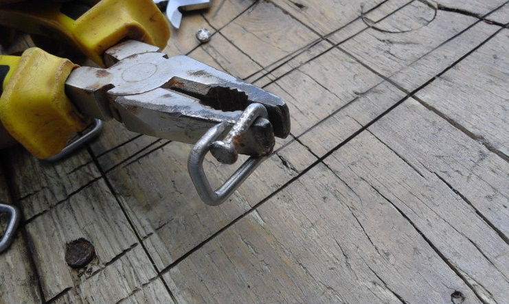

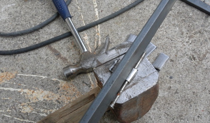

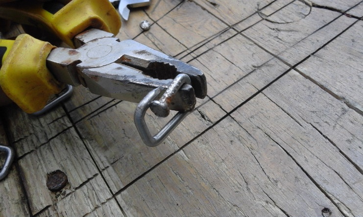

    Обжал крепёж. Одна сторона крепежа должна плотно прижиматься к шлему. Положил на кувалду заготовку, через пластину простучал обжав гвоздь.
    Jawist, Andrej.An86, evgen84 та 5 іншим подобається це.

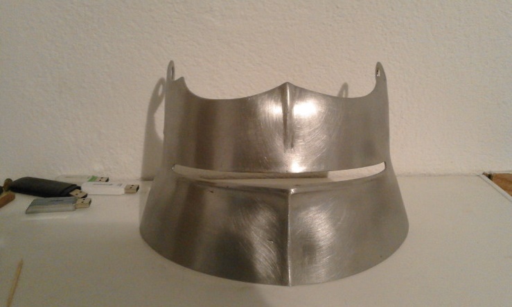

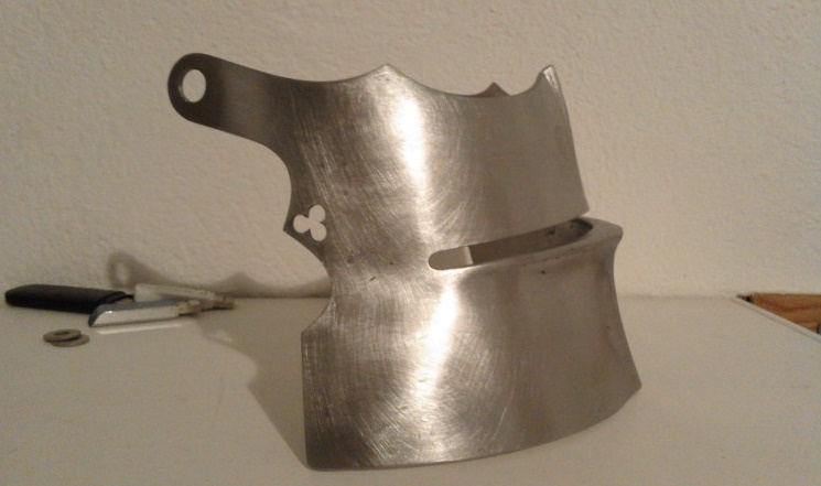

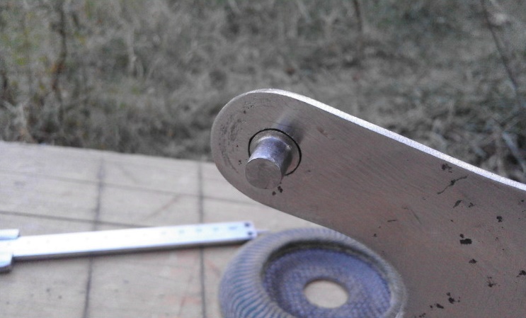

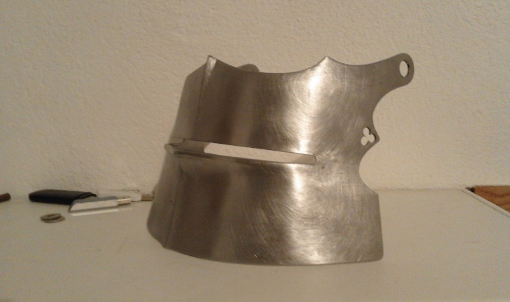

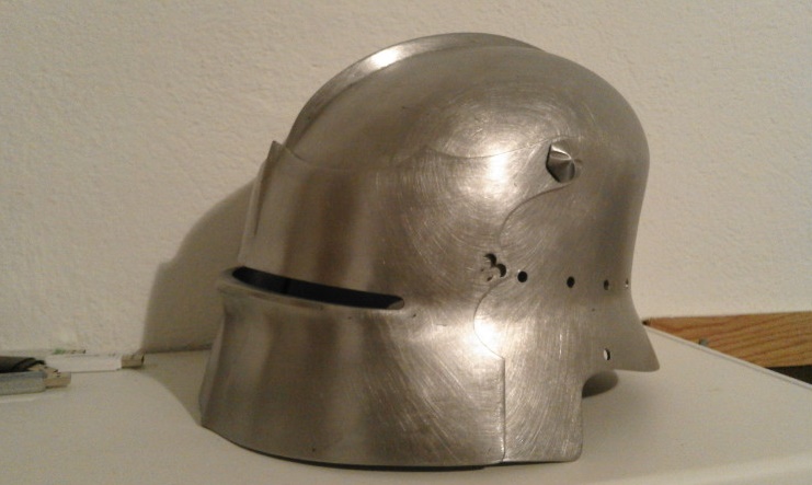

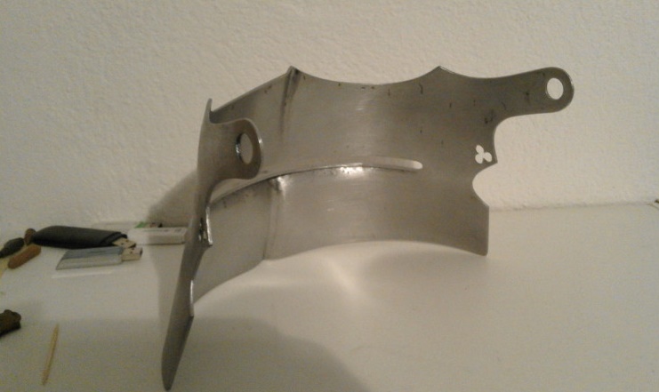

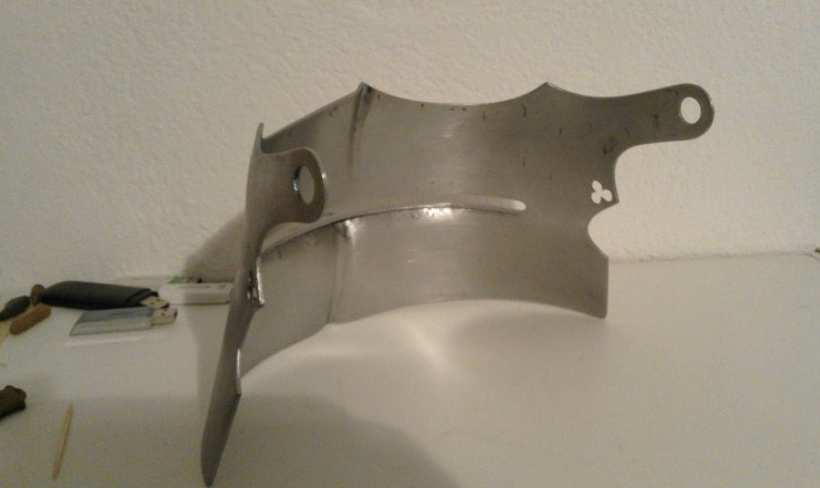

    Забрало.
    Чуток изменил форму, вырезал узорчик, шлифанул.
  14. 663
    663 ✠ Moderator
    17
    7.598
    Україна.

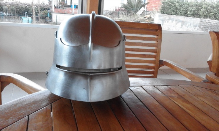

    Забрало на шлеме с крепежом. Всё пока не закреплено, чисто для виду.
    Jawist, Andrej.An86, evgen84 та 10 іншим подобається це.

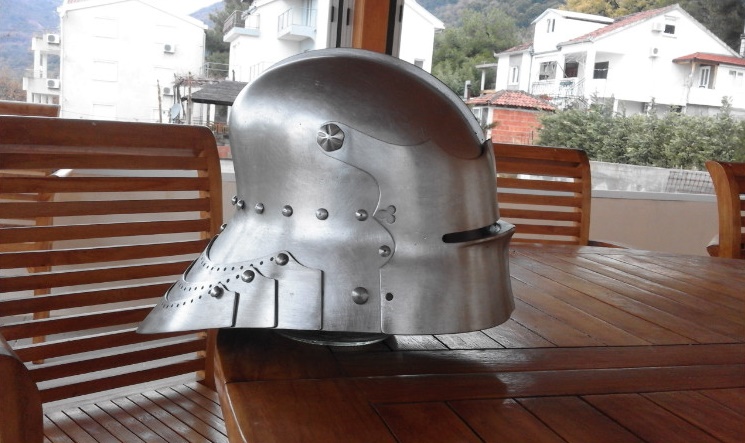

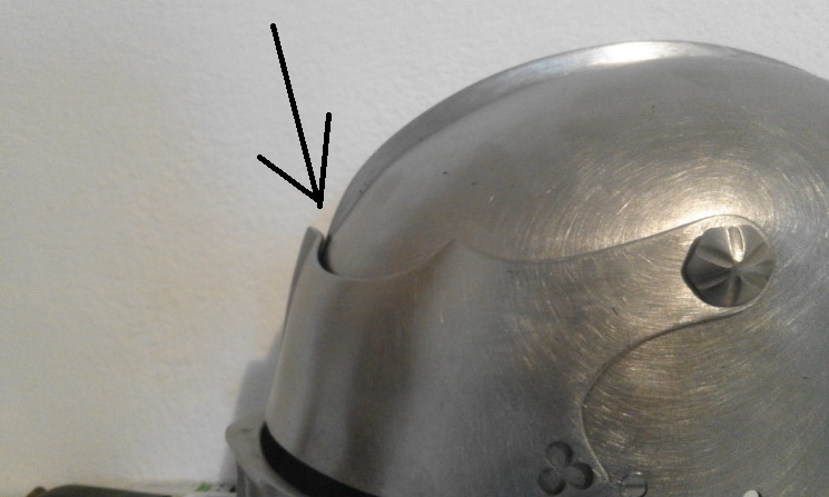

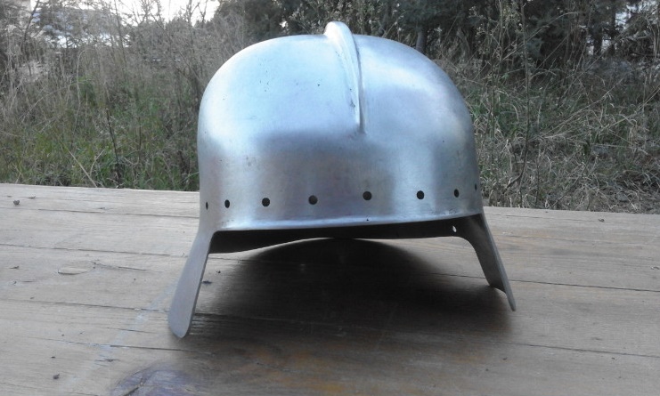

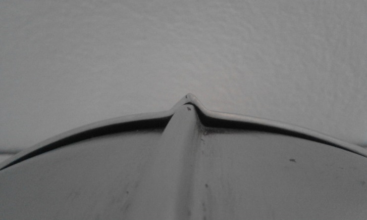

    Сегодня обнаружил косяк, который не входил в мои планы, только не понятно почему раньше не обратил на него внимание. На забрале верхний зуб получился чисто понты, пришлось исправлять.
    Выгнул подходящую полосу по форме с запасом, приварил, шлифанул. Теперь понятно для чего зуб на забрале, не исправить не мог, глаз резало.

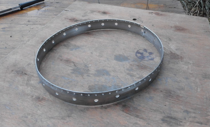

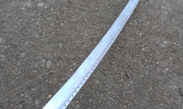

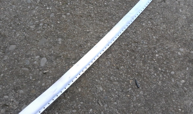

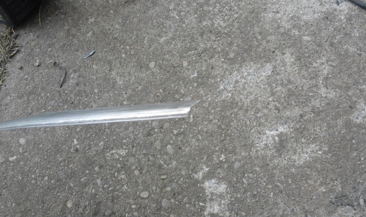

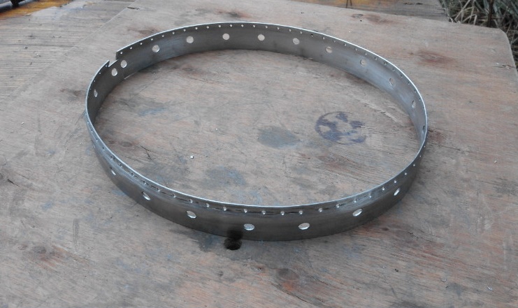

    Обруч подшлема.
    Делаю из металла так как металл под рукой. В большинстве делались из толстой кожи.
    Загнул полосу в нужную мне форму.
    Jawist, Otto 663, evgen84 та 4 іншим подобається це.
  17. 663
    663 ✠ Moderator
    17
    7.598
    Україна.

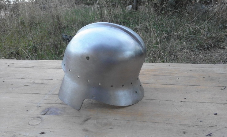

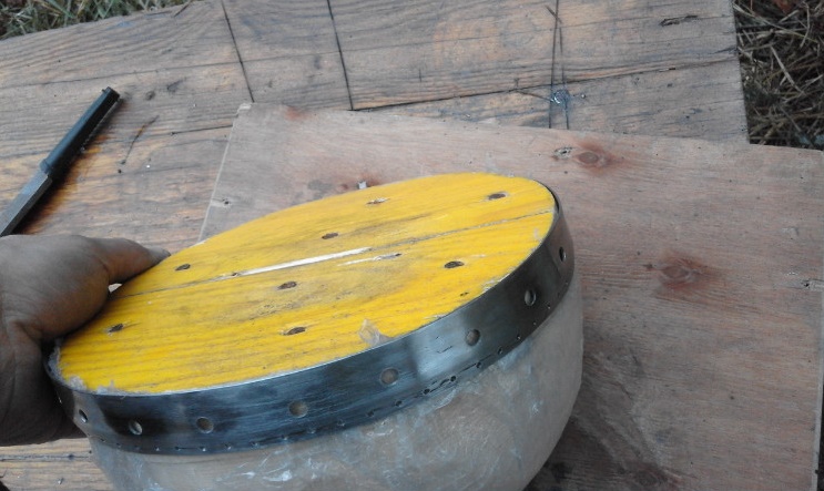

    Подсчитал и насверлил отверстий для прошивки подшлема. Расстояние по центрам 10 мм.
    Jawist, Andrej.An86, Otto 663 та 5 іншим подобається це.

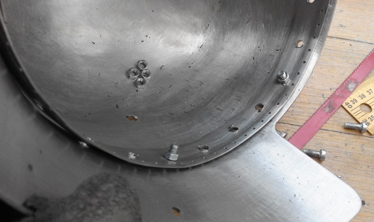

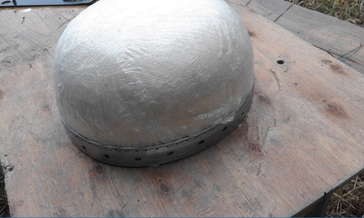

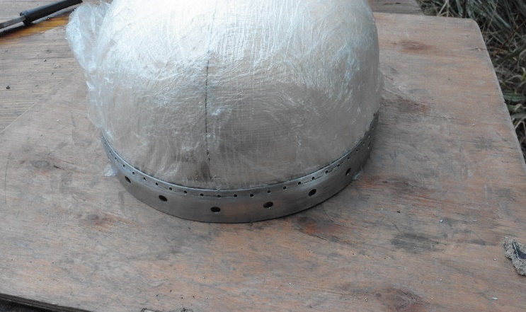

    Сделал подгонку по отверстиям для крепежа обруча. Для удобства использовал болты с гайками.
  19. 663
    663 ✠ Moderator
    17
    7.598
    Україна.
    На болванке под которую подгонял колпак отчеканил аккуратно по форме, шлифанул. Обруч готов.

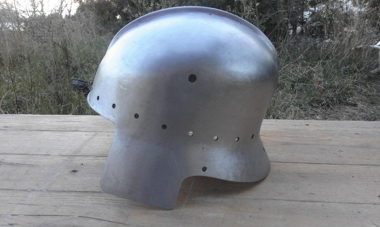

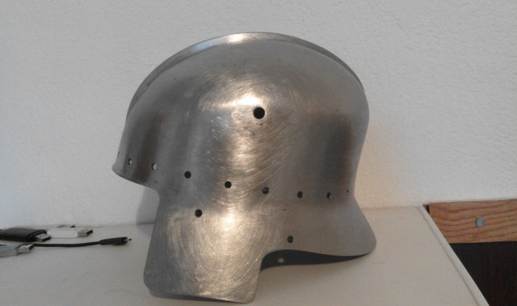

    Просверлил отверстия под серьги. До этого размышлял где серьги ставить на подшлем или к шлему, решено к шлему.

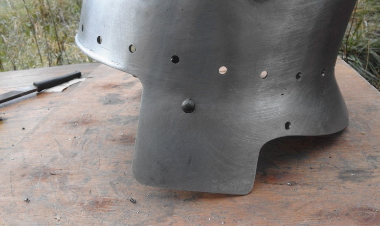

    7.598
    Україна.

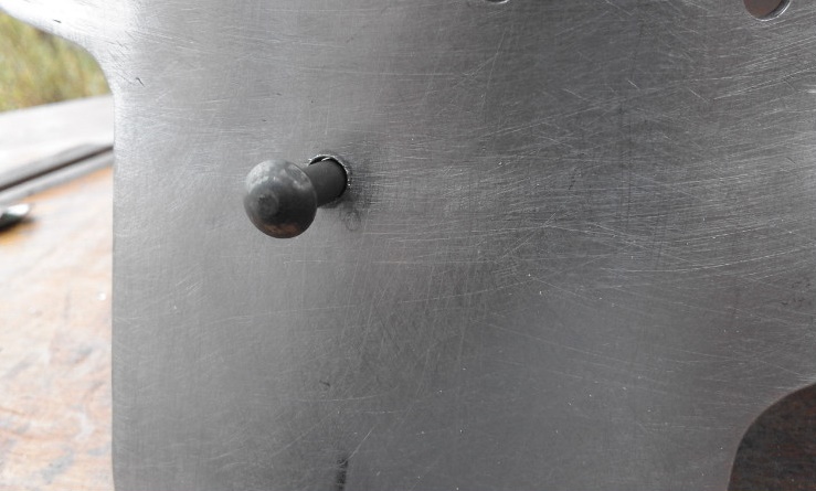

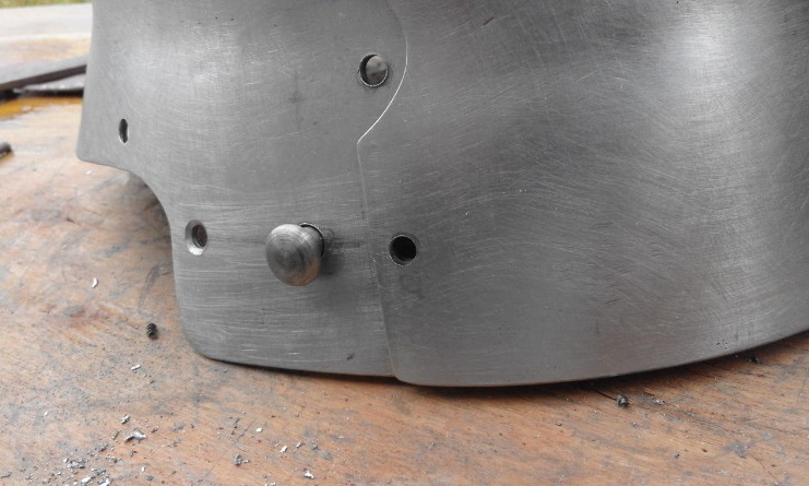

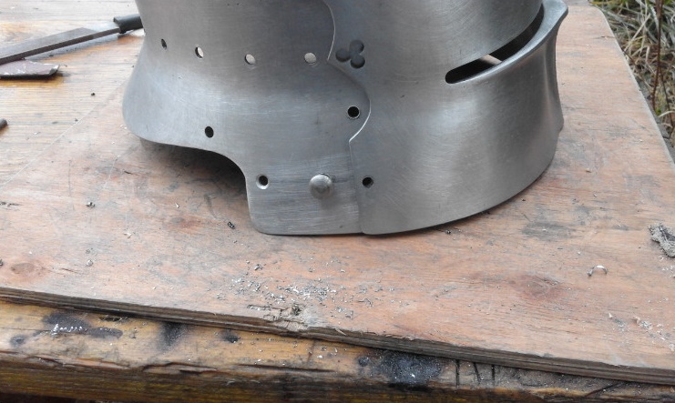

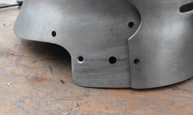

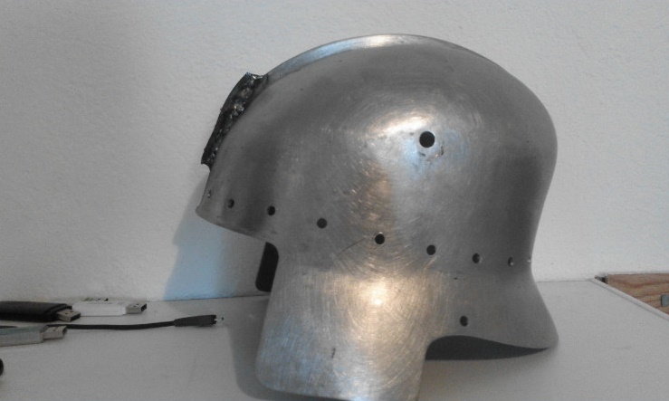

    Просверлил отверстия под фиксатор забрала. Первое отверстие зазиньковал (заклёпка там стоять будет потайная), второе отверстие под кнопку подогнано, третье под захват забрала.
    Jawist, Andrej.An86, Otto 663 та 6 іншим подобається це.

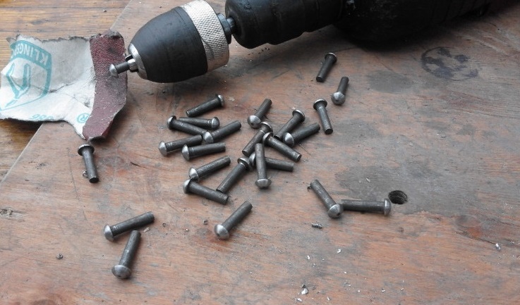

    7.598
    Україна.

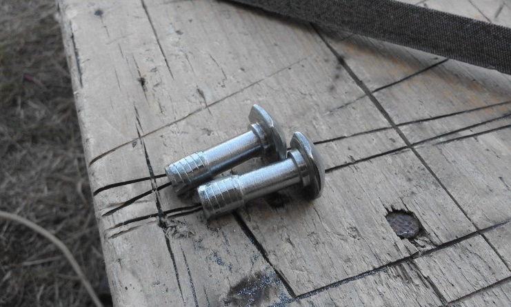

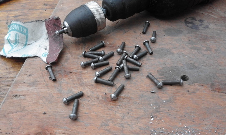

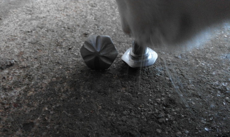

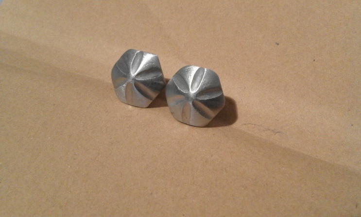

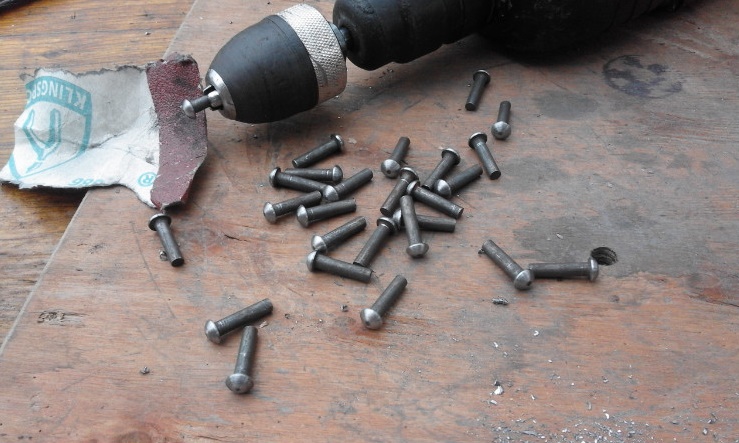

    Заклёпки. Купил в магазине, шлифанул шляпки, чисто для примерки. Впереди нарежу на них маленький выпиндрёж.
    Jawist, Otto 663, evgen84 та 5 іншим подобається це.

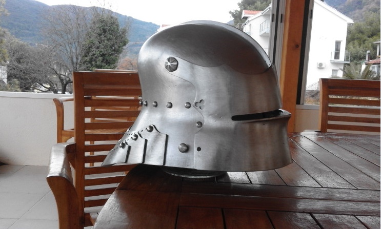

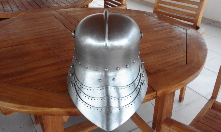

    663 ✠ Moderator
    17

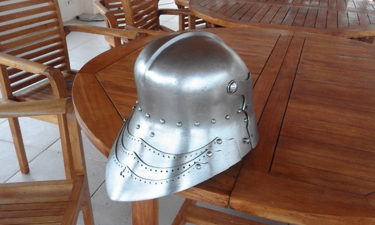

    7.598
    Україна.

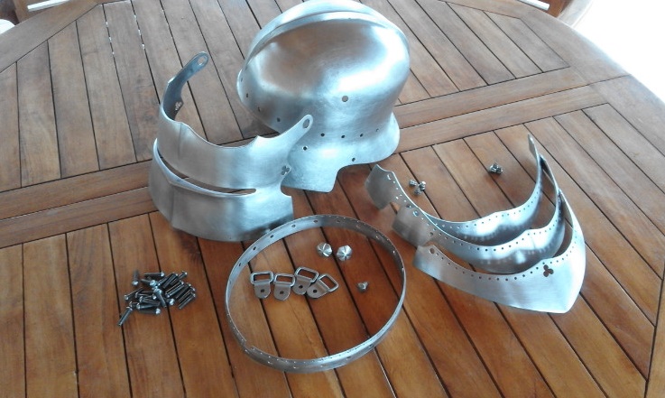

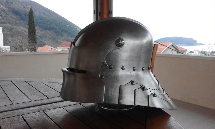

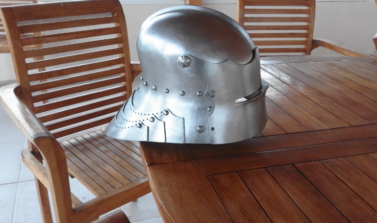

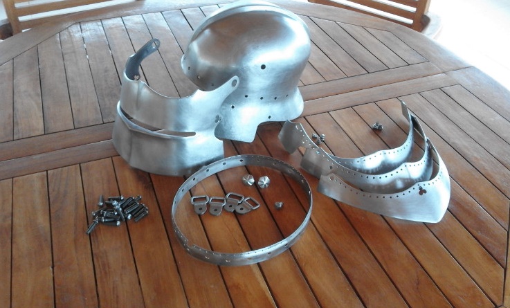

    Всё что собрано на сегодняшний день. На улице дождь и похоже на недельку, потом опять праздники. Работа над шлемом откладывается на месяца полтора не меньше, опять же нет кожи и не знаю где взять. Думал на недельки полторы по вечерам а оно вон как, берусь за другие девайсы.
    Jawist, Gasser, Andrej.An86 та 11 іншим подобається це.
  24. 663
    663 ✠ Moderator
    17

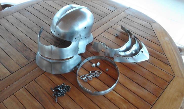

    7.598
    Україна.

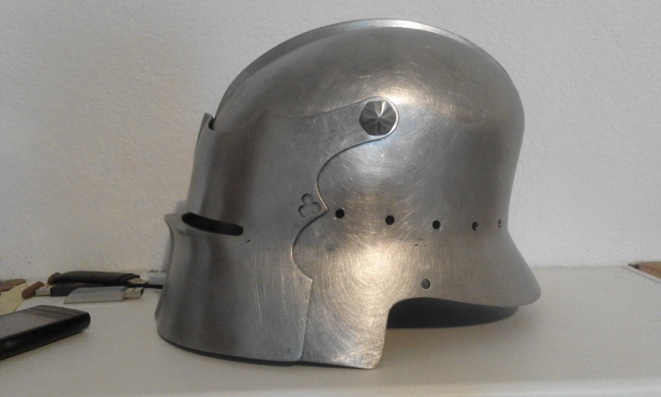

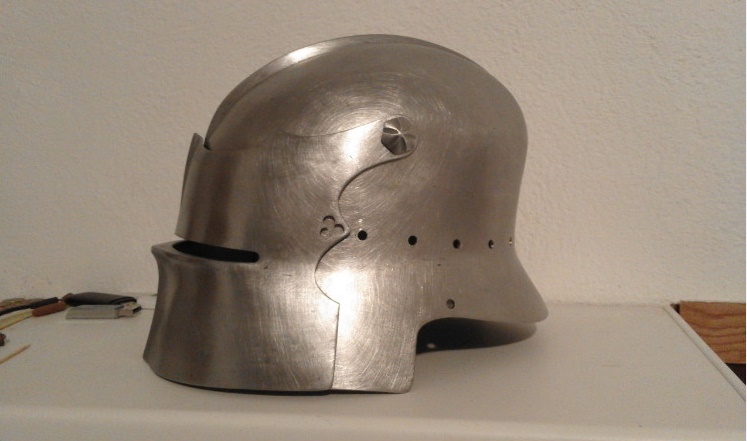

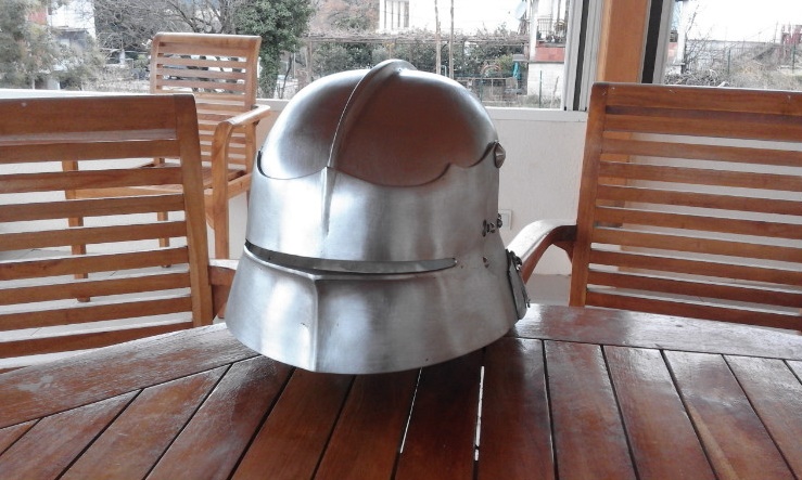

    Всё в сборе на соплях. Пока не на бис.
    Jawist, roman29, Gasser та 15 іншим подобається це.

    На этом со шлемом всё на месяцок. Всем хорошего шторма фантазии в делах !.
