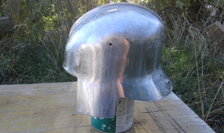

    Україна.

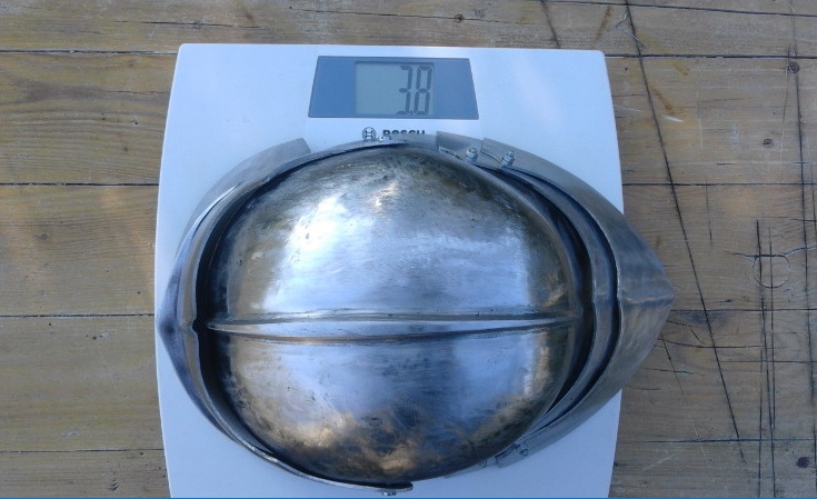

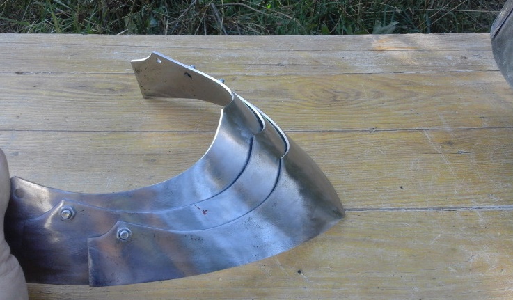

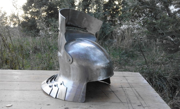

    Получилась пока такая вот форма и такой вот вес.
    Дальше опять разборка и отрезание лишнего металла.

    Украина,центр
    Я ванговал на 3,5 кг , - почти угадал:D!Думаю,после подгонки на то и выйдет!

    Не плохо бы чтоб такой вес хотя бы получился. Я уже лишнего металла срезал малёхо, только пока не взвесил, на финише взвешу. Отчёт о работе сейчас сделаю.

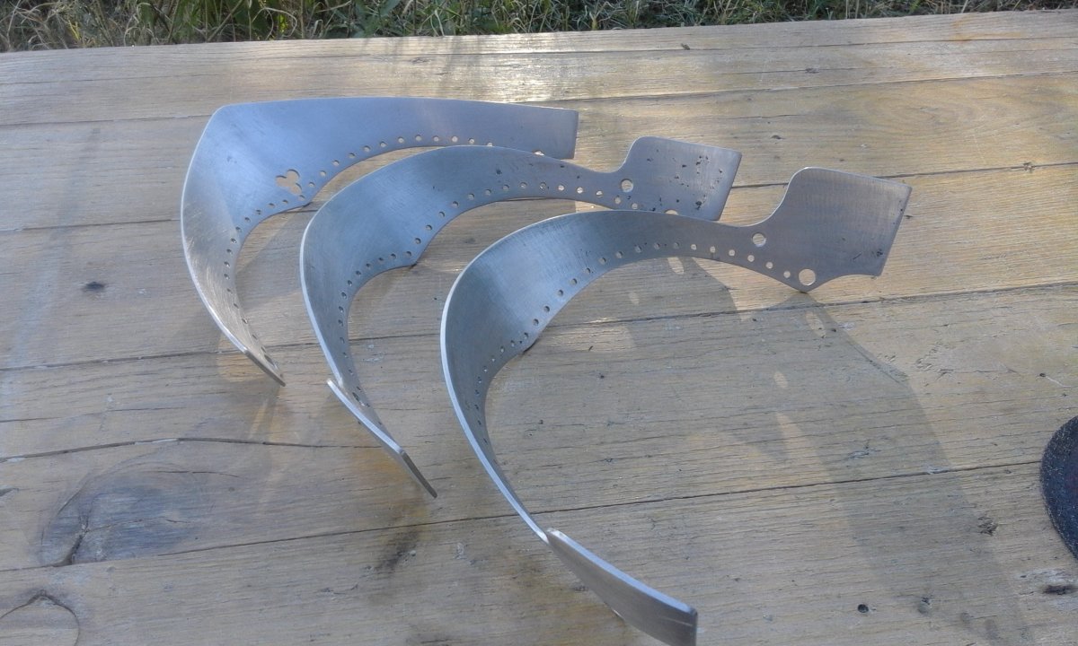

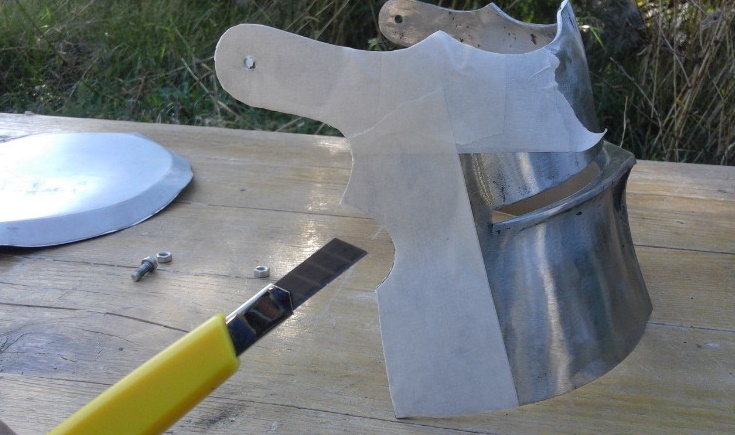

  6. 663
    663 ✠ Moderator
    17
    7.598

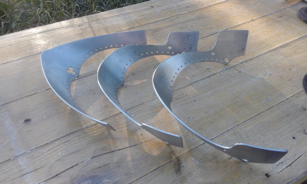

    Україна.

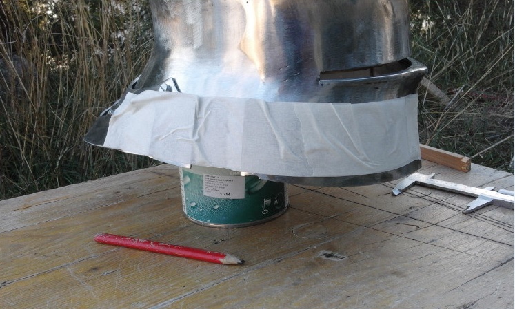

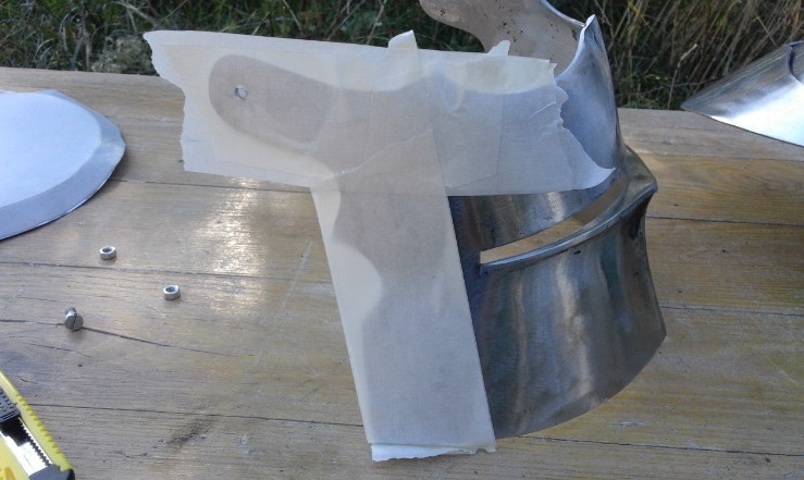

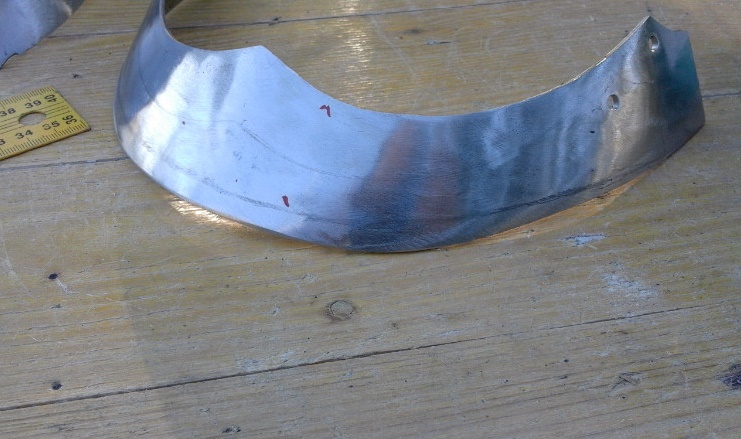

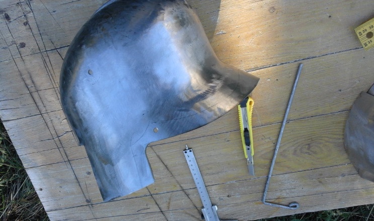

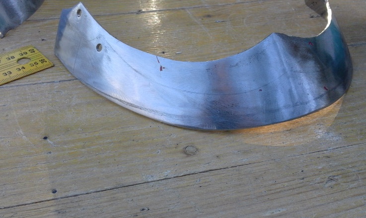

    Началась срезка металла. Сделал форму забрала. Нарисовал на одной стороне, вырезал, наклеил скотч и обрезал по контуру забрала. Перенёс контуры по вырезанному шаблону на другую сторону и вырезал форму забрала.
    Jawist, Otto 663, Artyr та 7 іншим подобається це.

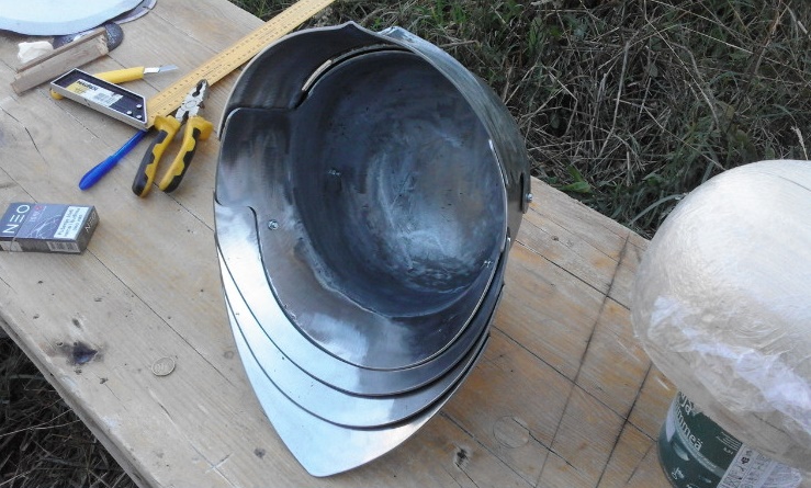

    Україна.

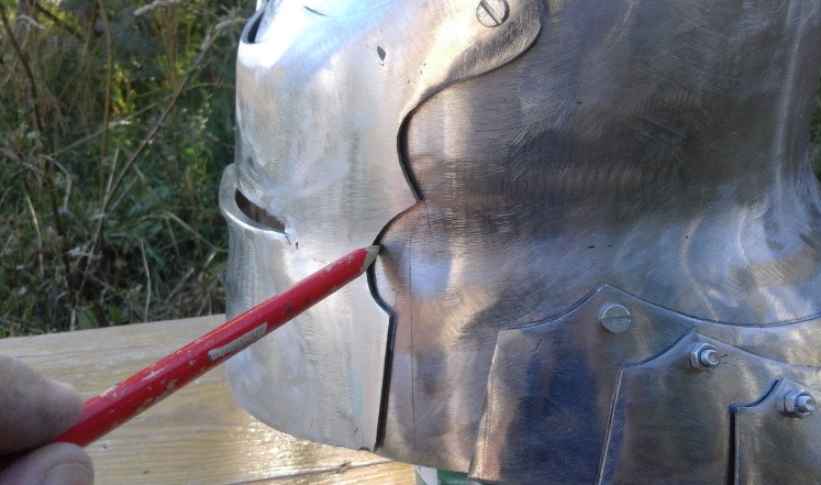

    Обвёл все места шлема где металл идёт в нахлёст. Стало ясно сколько можно срезать.

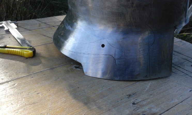

  8. 663
    663 ✠ Moderator
    17
    7.598
    Україна.

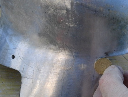

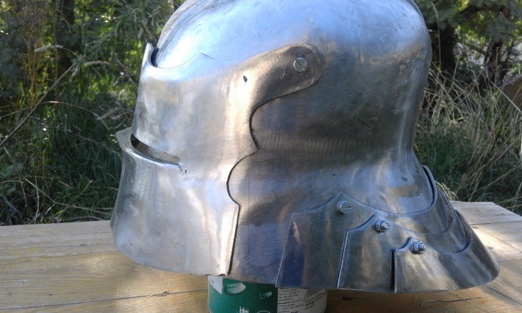

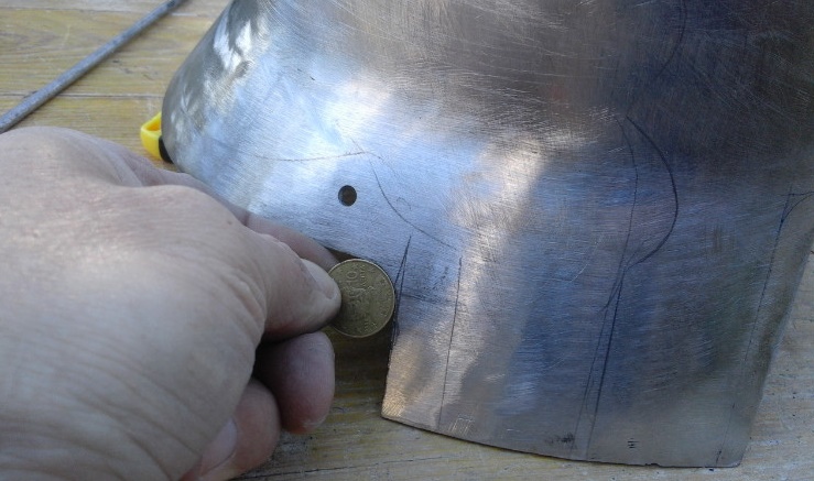

    Просчитал линии реза. Внутреннее углы отводил монеткой. Отрезал лишний металл. Внешние края шлема ровнять буду на собранном шлеме.
    Jawist, Otto 663, Стрипа та 6 іншим подобається це.
  9. 663
    663 ✠ Moderator
    17
    7.598
    Україна.
    Получилось вот такое.

    Україна.

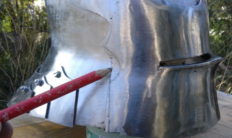

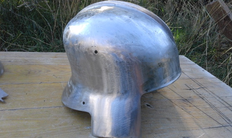

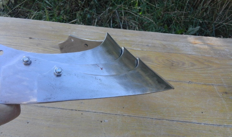

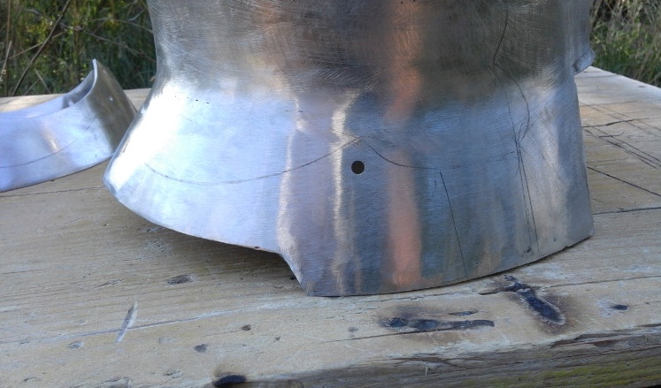

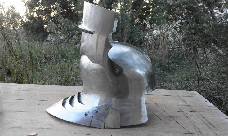

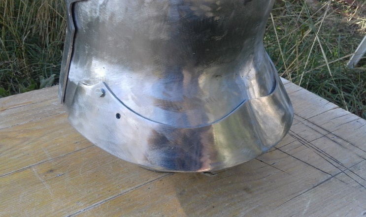

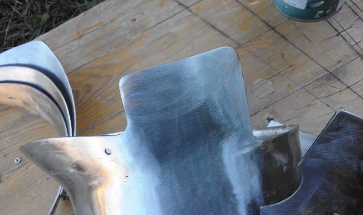

    Загривок. Та же история. Отметил, отрезал лишнее. Шлем собрал в кучу.
    Jawist, Oleg Nevidomy, Otto 663 та 7 іншим подобається це.
  11. knyz
    knyz Oberstleutnant
    81
    148
    3.026
    Украина,центр
    Олег,а вот этому элементу какую-то форму предавать будешь,или так,округлым оставишь?

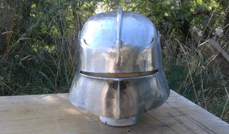

  12. 663
    663 ✠ Moderator
    17
    7.598
    Україна.

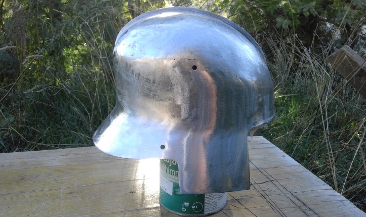

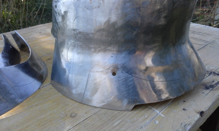

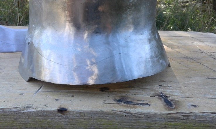

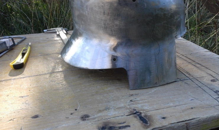

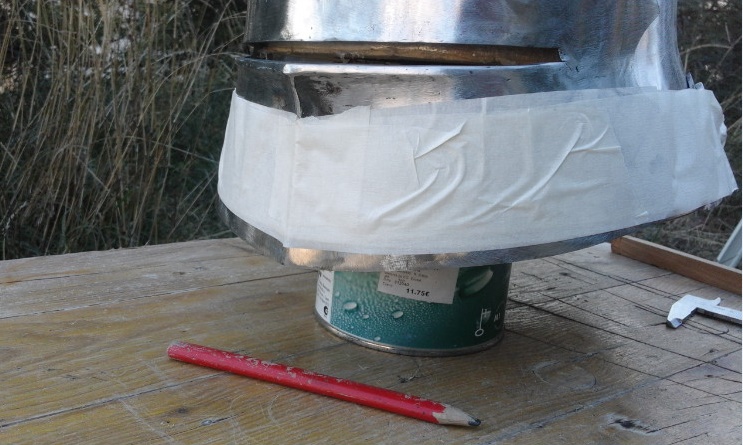

    Отметил линию нижнего среза по всему шлему, отрезал лишнее по кругу на собранном шлеме.
    Jawist, Otto 663, АСИРИС 1984 та 7 іншим подобається це.

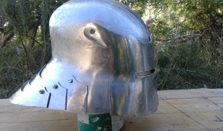

    Україна.

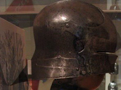

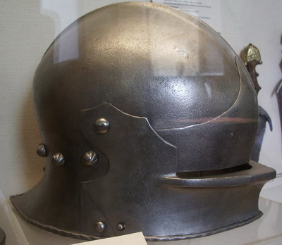

    Хочу делать вот под такой крепёж забрала, имею в виду закрёпку, болт (ось) только добавлю выпиндрёжа чуть чуть. А дальше воображение поведёт и решит что делать.

    Україна.

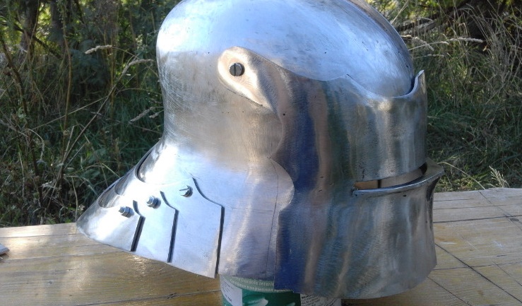

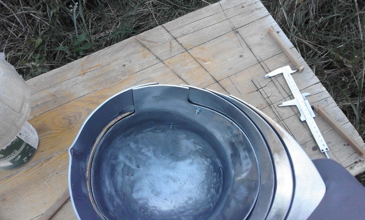

    Нижняя линия готова, округлил внешние углы шлема, всё под ту же монетку.
    Jawist, Otto 663, АСИРИС 1984 та 8 іншим подобається це.

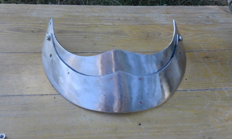

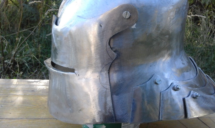

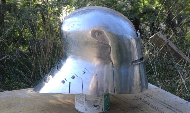

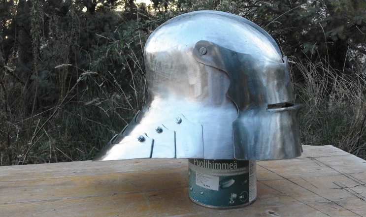

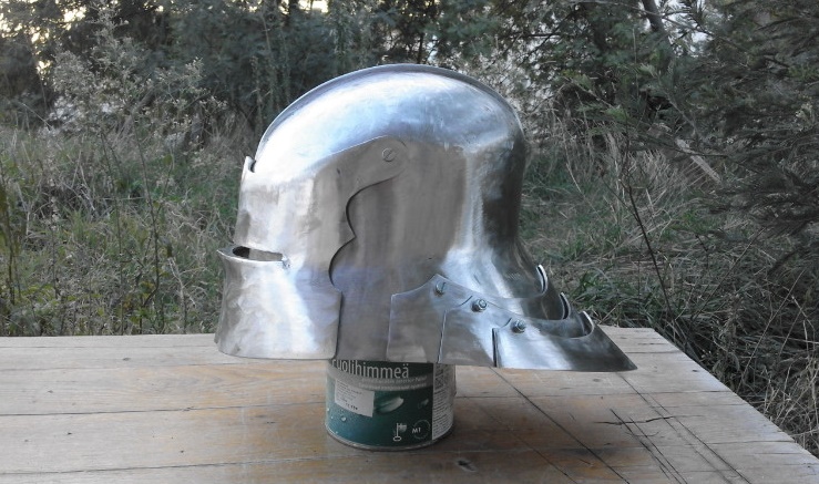

  15. 663
    663 ✠ Moderator
    17
    7.598

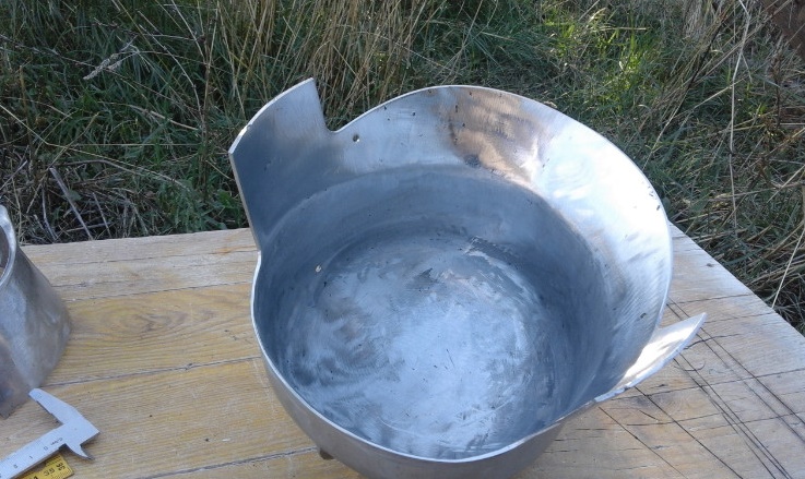

    Україна.

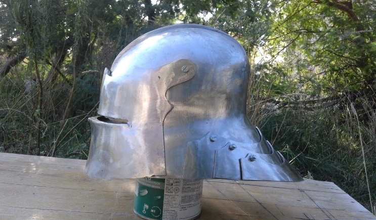

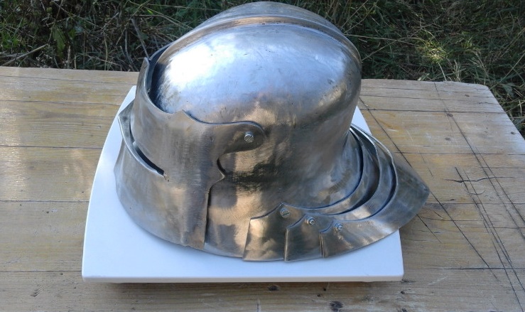

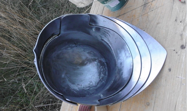

    Всё что получилось по форме.
    Впереди последняя подгонка напильником, кое где нужно ляпнуть сваркой на раковины и зачистить. Шлифовку финишную делать буду после полной сборки деталей шлема. А именно после того как смастерю крепёж забрала, подберу и подгоню все заклёпки.

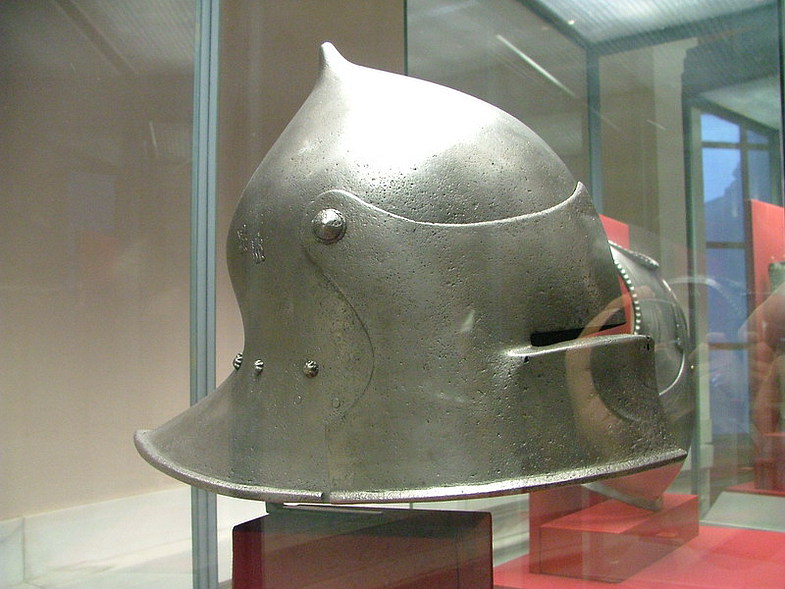

  16. 663
    663 ✠ Moderator
    17
    7.598

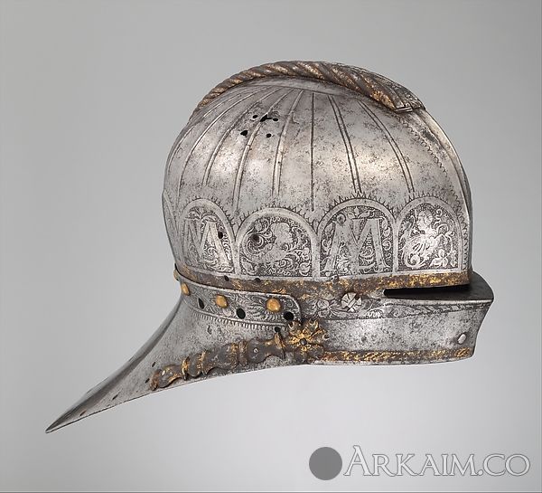

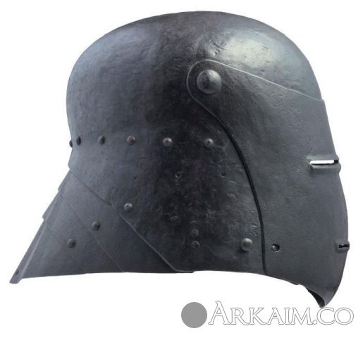

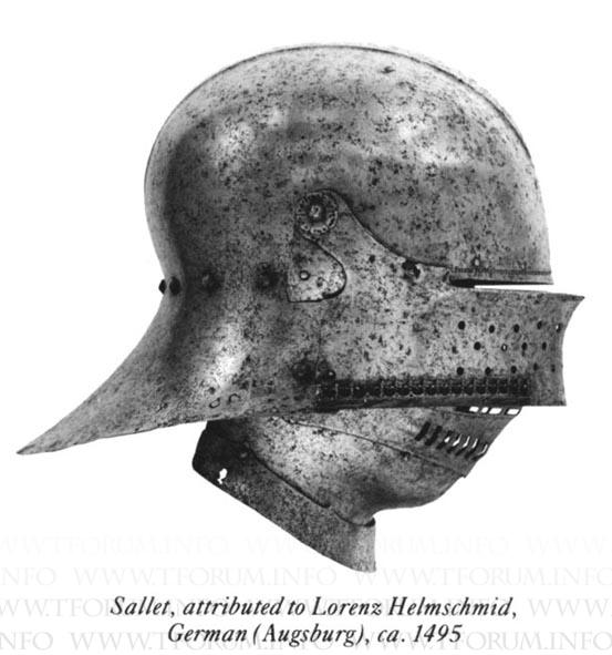

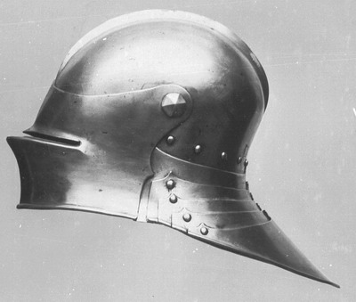

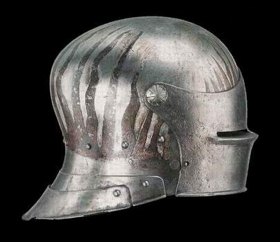

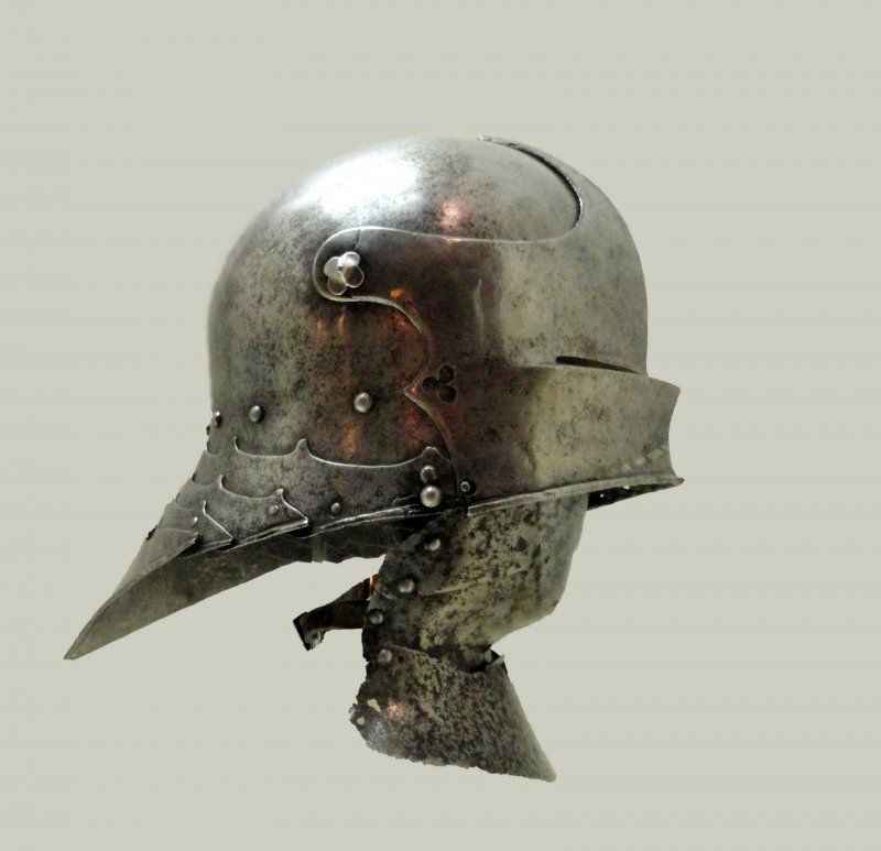

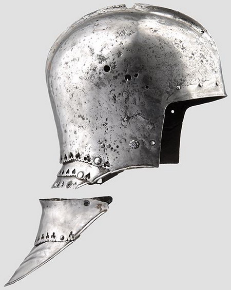

    Україна.

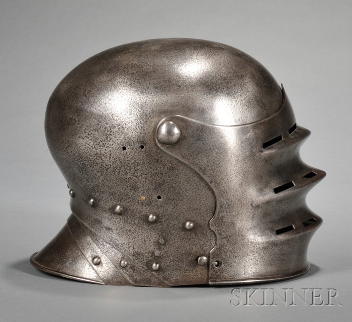

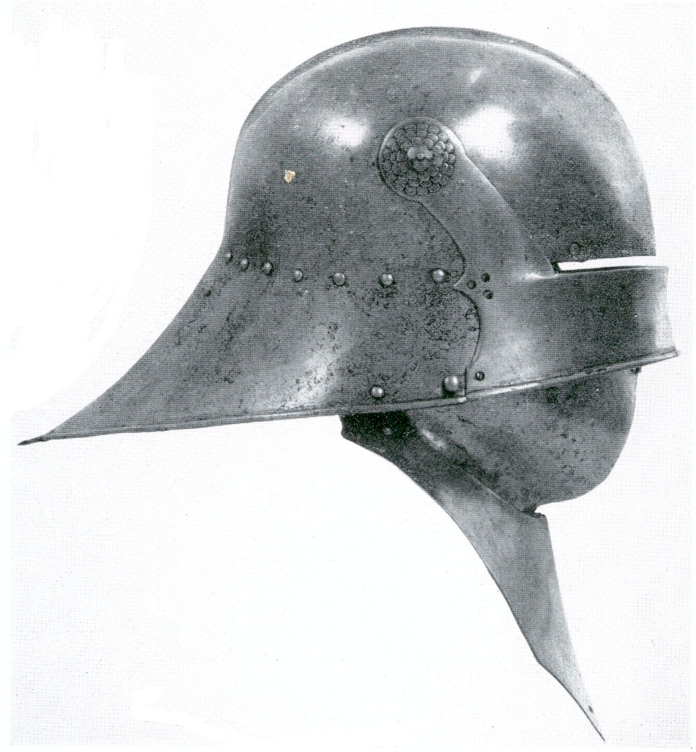

    Примерно из всей этой кучи хочу что то умыкнуть, какой то элемент. У одного рисунок на забрале у другого болты, у третьего рисунок на загривке и.т.д. Как писал выше собрать всё лучшее и смастерит что под силу.

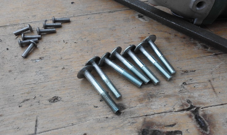

  17. 663
    663 ✠ Moderator
    17
    7.598
    Україна.

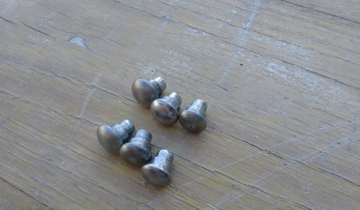

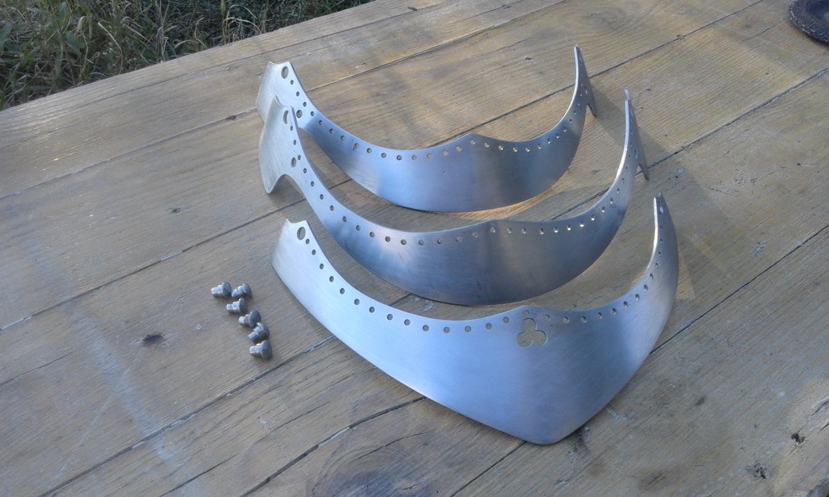

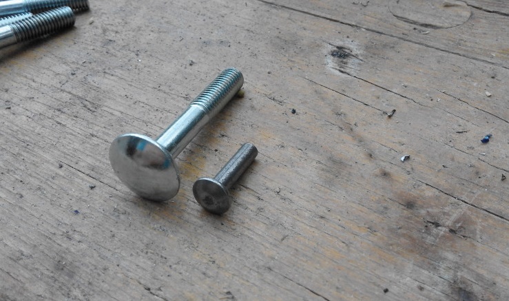

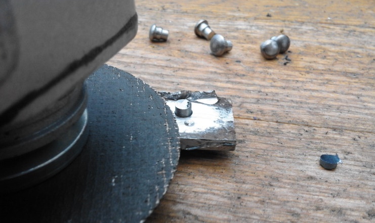

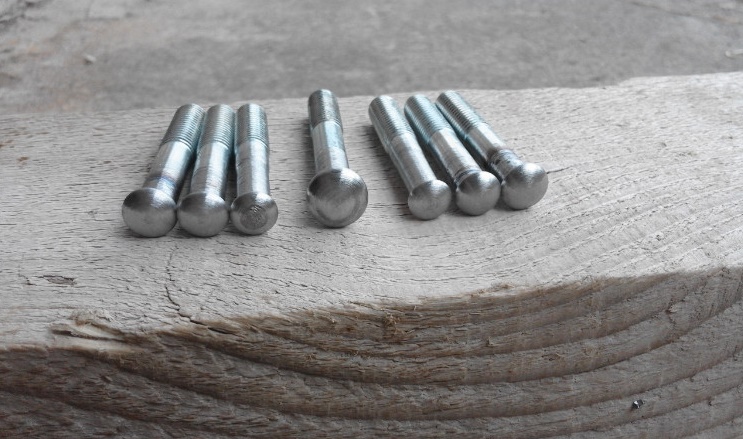

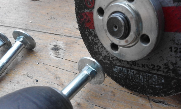

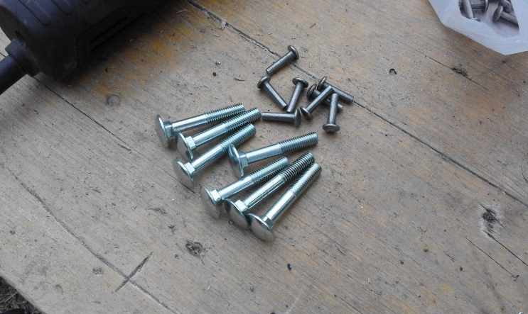

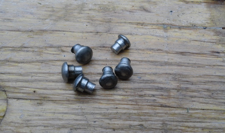

    Заклёпки для загривка.
    В магазине был скудный выбор и пришлось проточить нужную форму заклёпок самому. За одно выточил кнопку забрала, осталось подогнать. Всё по порядку на фото.

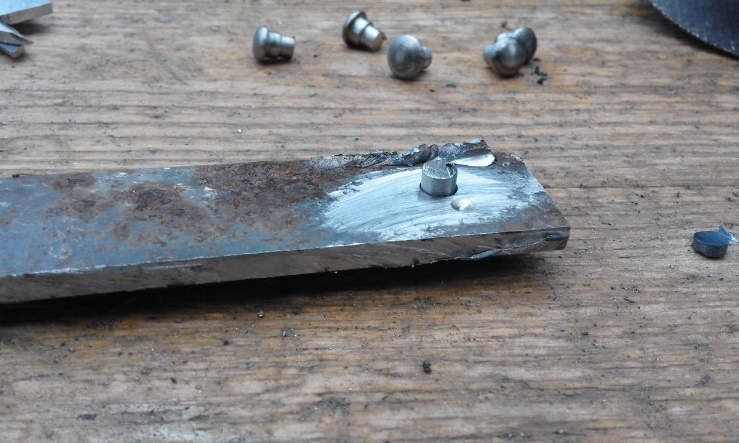

  18. 663
    663 ✠ Moderator
    17
    7.598

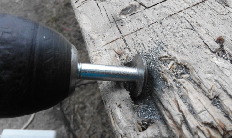

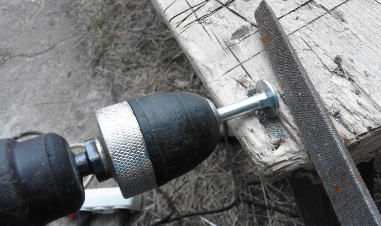

    Україна.
    Для начинающих может кому и пригодится. Когда нужно нарезать много одинаковых заклёпок или болтов, сверлю в пластине толщиной в нужный рабочий размер заклёпки отверстие, вставляю заклёпку, срезаю заподлицо.

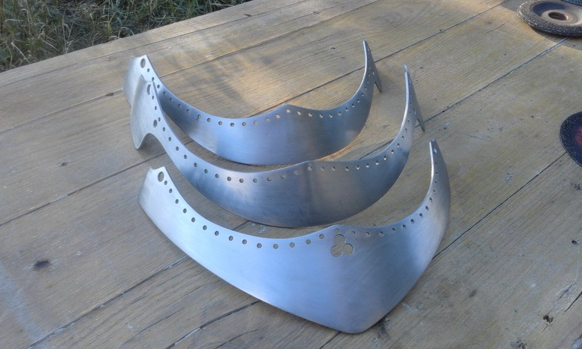

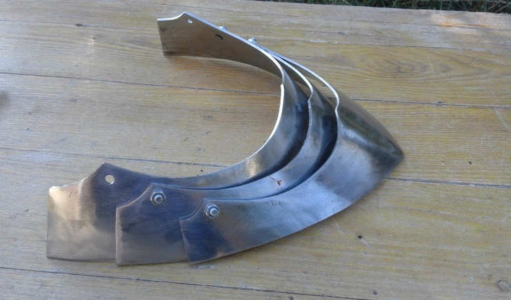

  19. 663
    663 ✠ Moderator
    17
    7.598

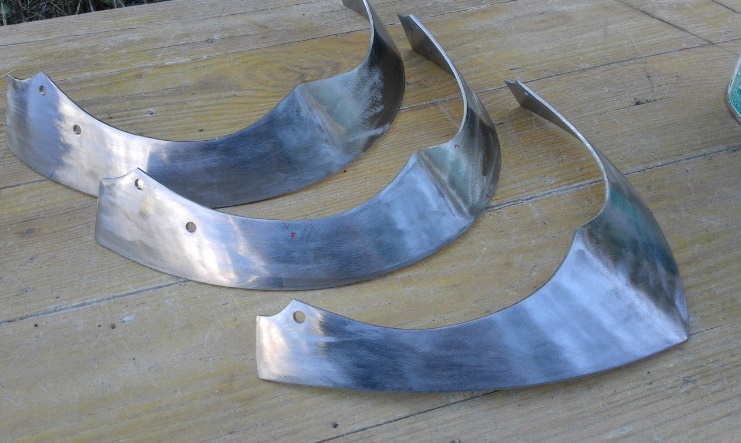

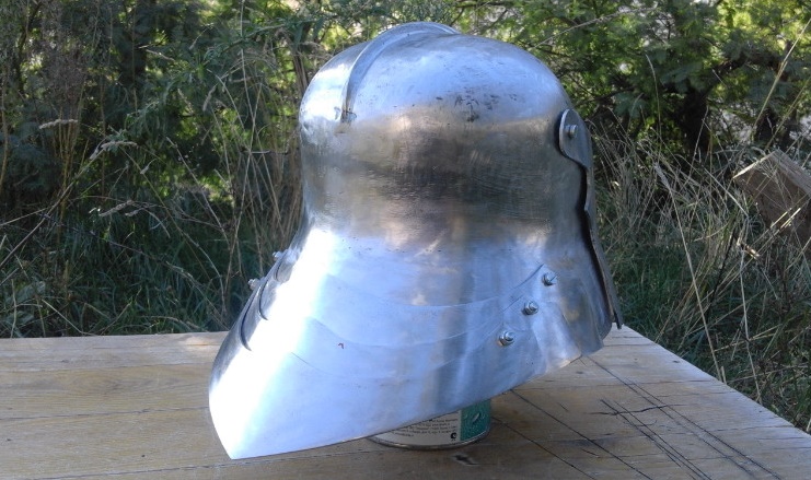

    Україна.

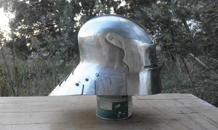

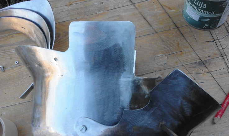

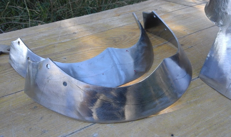

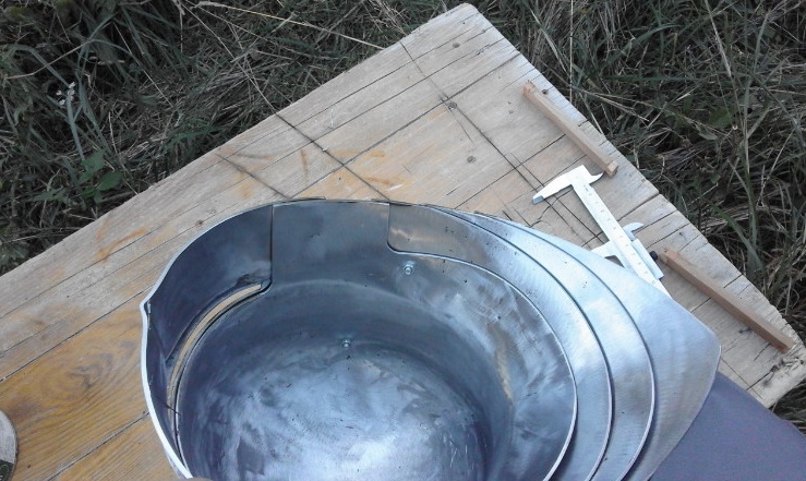

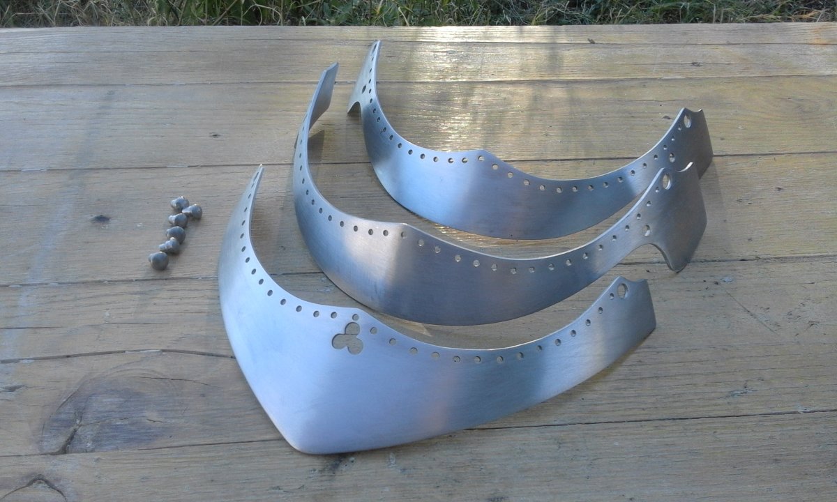

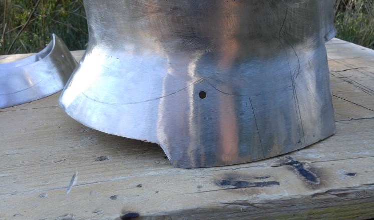

    Загривок.

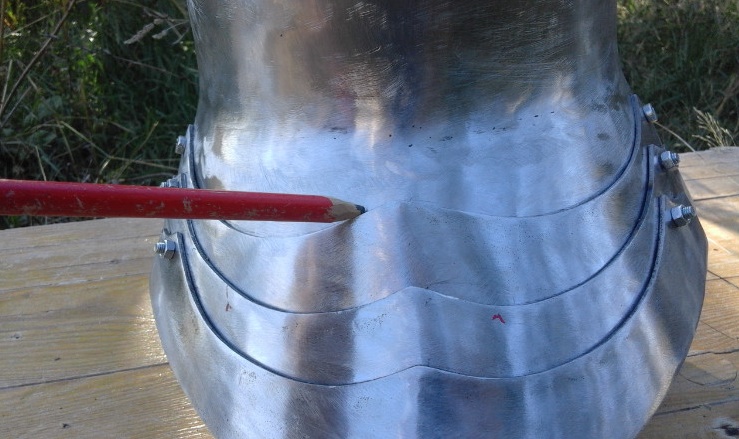

    Сменил форму секций, отрезав лишнего металла. Нанёс рисунок на секции, шлифанул финишно. На сегодня всё, чего то охладел к работе над шлемом.
    Jawist, Andrej.An86, Otto 663 та 8 іншим подобається це.

    цепочка перебор.....

    Ну это ещё скромно. После старения шлема дырочки в глаза не так бросаться будут.
