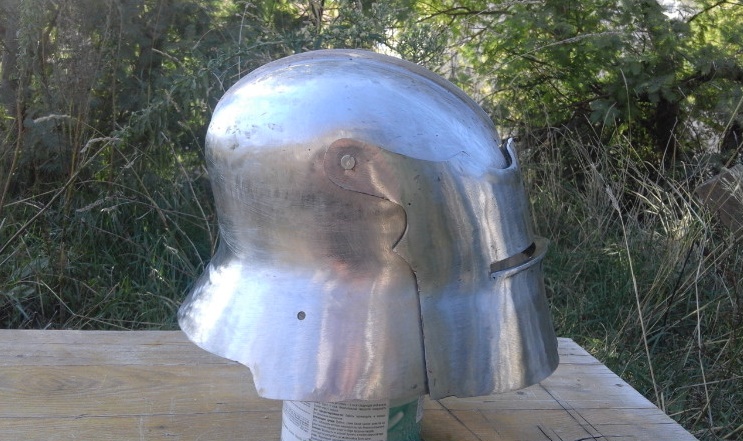

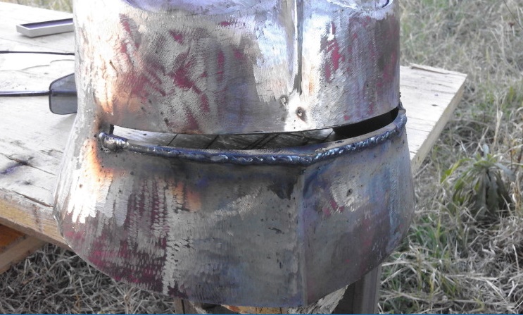

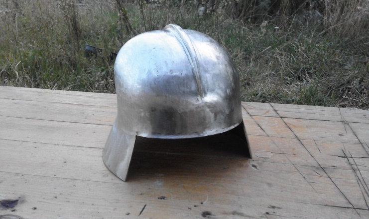

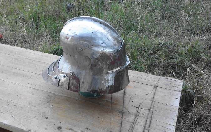

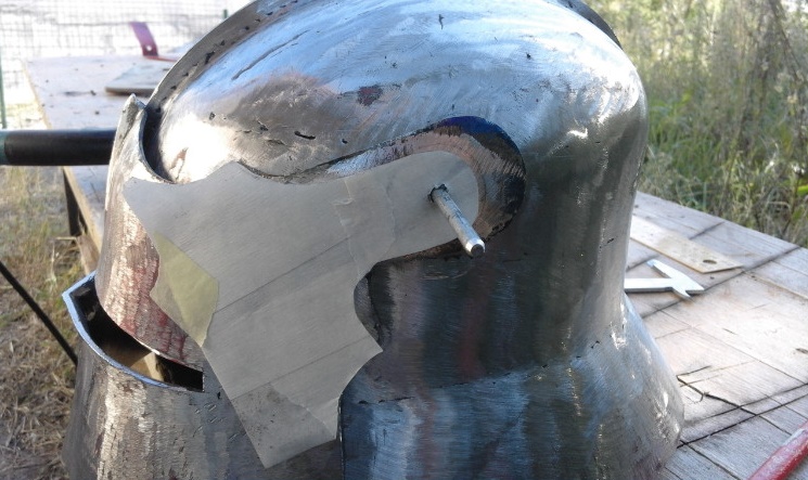

    Обязательный шаг, он же следующий. Чтоб забрало открывалось по оси отцентровал и вставил шпильку на время.
    Центровал просто, на оборотах дрели направил сверло предположительно в нужном направлении.

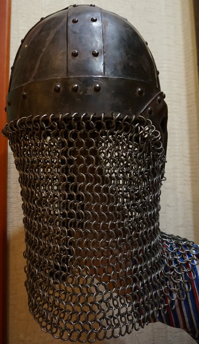

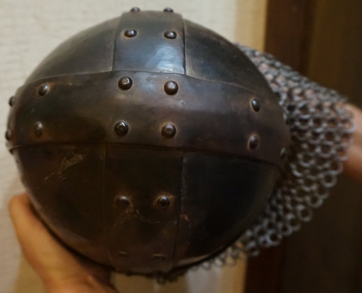

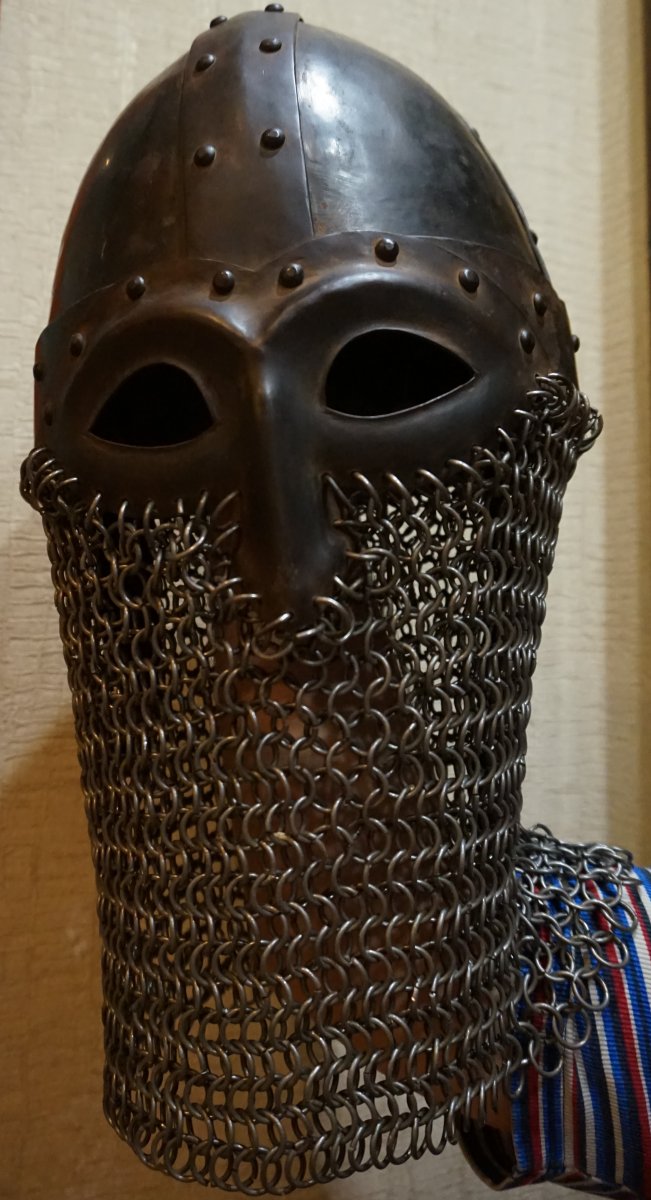

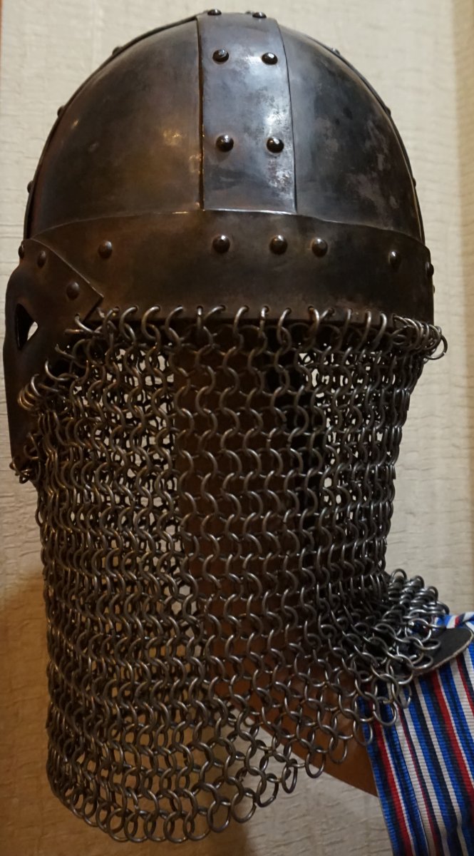

    Приветствую. Вот мой. Аж стыдно выставлять после твоей работы.

  4. 663
    663 ✠ Moderator
    17
    7.598
    Україна.

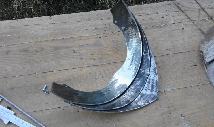

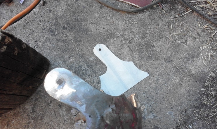

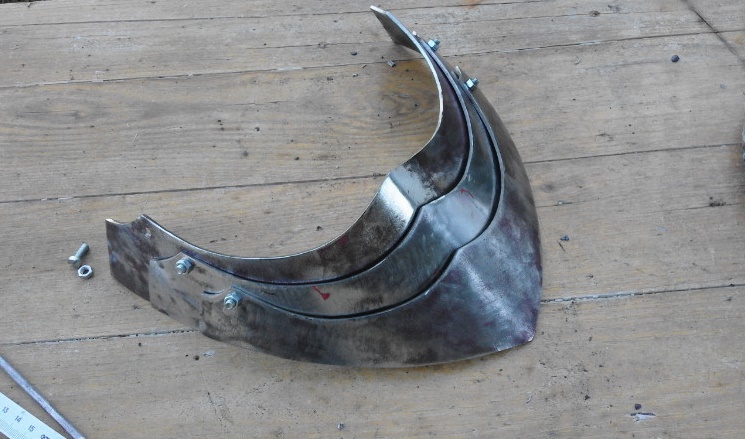

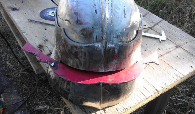

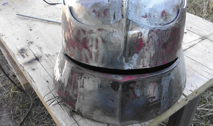

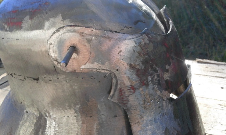

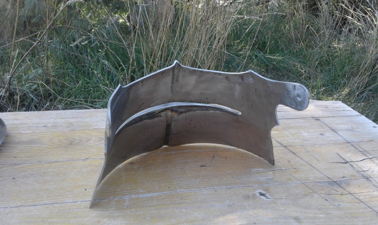

    Следующий шаг, работа над креплением. Чем оно меньше по плоскости тем проще его подогнать к шлему для хорошей откриваемости.
    Нарисовал на одной стороне форму, вырезал, сделал но ней шаблон, перенёс форму на следующую сторону и вырезал.
    Опять же снятие лишнего металла, чтоб шлем был легче.
    Останнє редагування: 24 гру 2016
    Jawist, Otto 663, RIHARD 77 та 6 іншим подобається це.

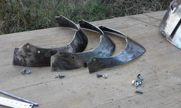

  5. 663
    663 ✠ Moderator
    17
    7.598
    Україна.

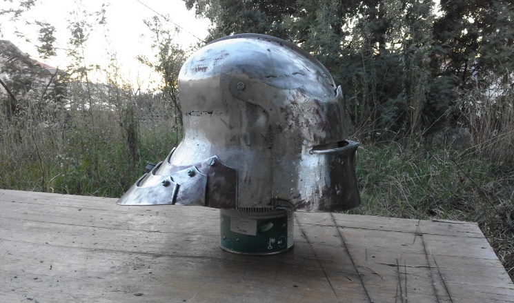

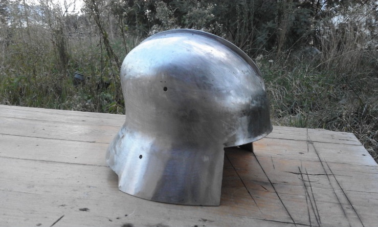

    Мощный шлемец. Суперский. Модель на лет так 150-200 старше моего.
    Nicholas Fiore, Otto 663, RIHARD 77 та 3 іншим подобається це.
  6. 663
    663 ✠ Moderator
    17
    7.598
    Україна.

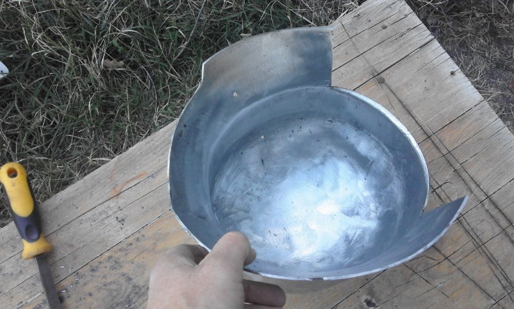

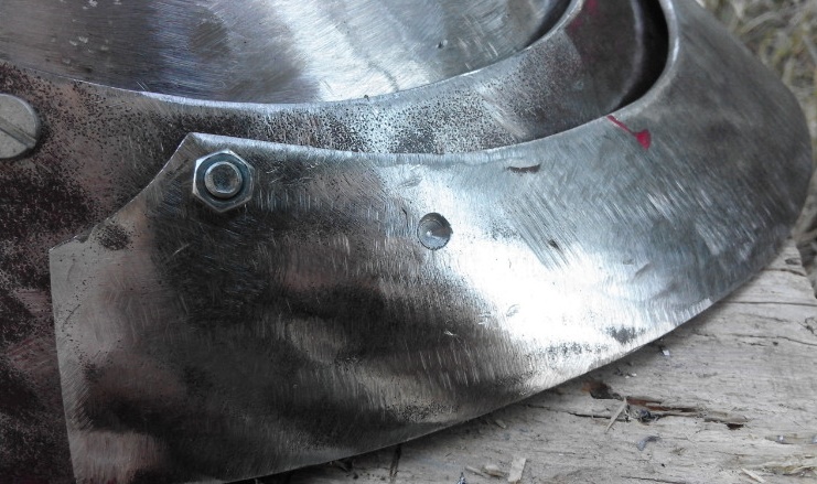

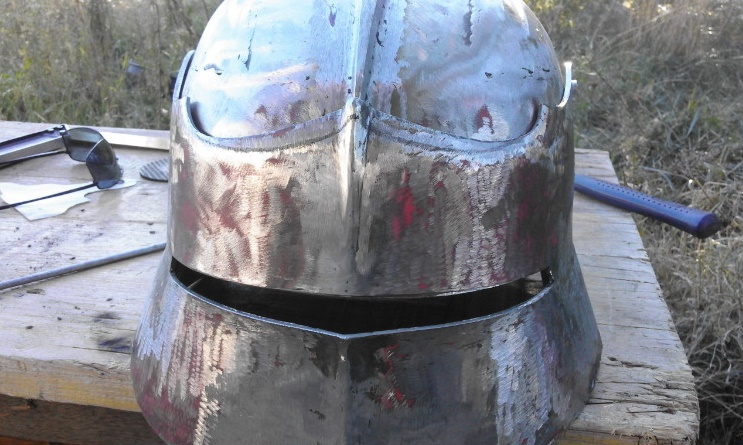

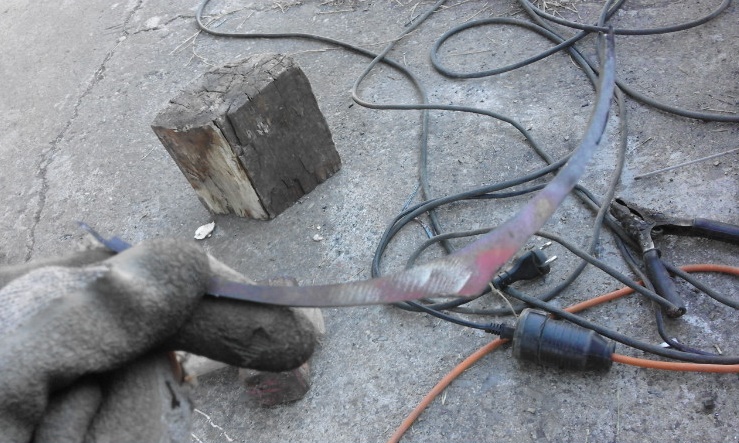

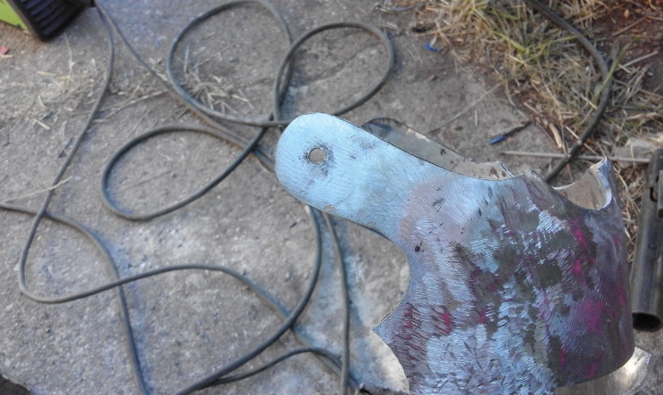

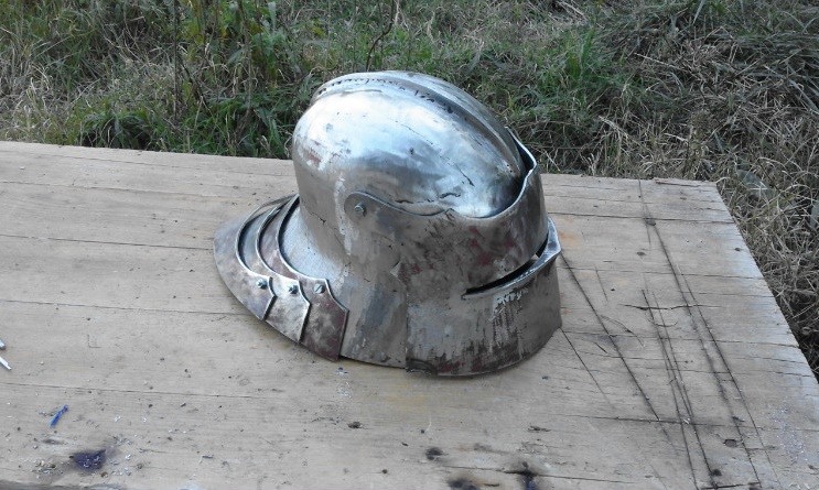

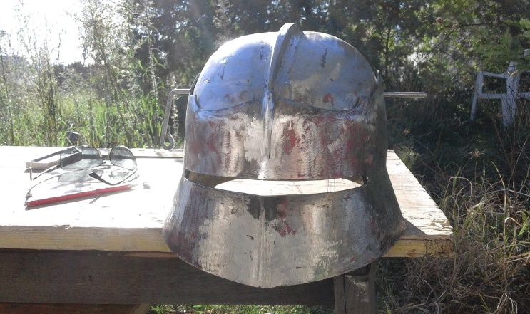

    Для того что бы забрало открывалось больше снял чуток в месте зуба, за одно подправил геометрию и снял лишний металл, тем самым хоть чуть облегчил шлем.
    Jawist, Otto 663, RIHARD 77 та 7 іншим подобається це.

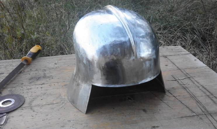

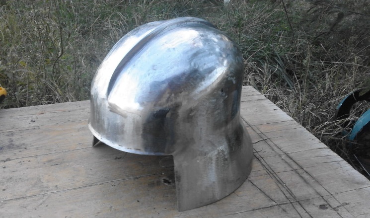

    Полочка клюва.
    Приложил железку, отрисовал форму, вырезал, приварил, зачистил. Всё пока в грубой форме.

  8. 663
    663 ✠ Moderator
    17
    7.598
    Україна.

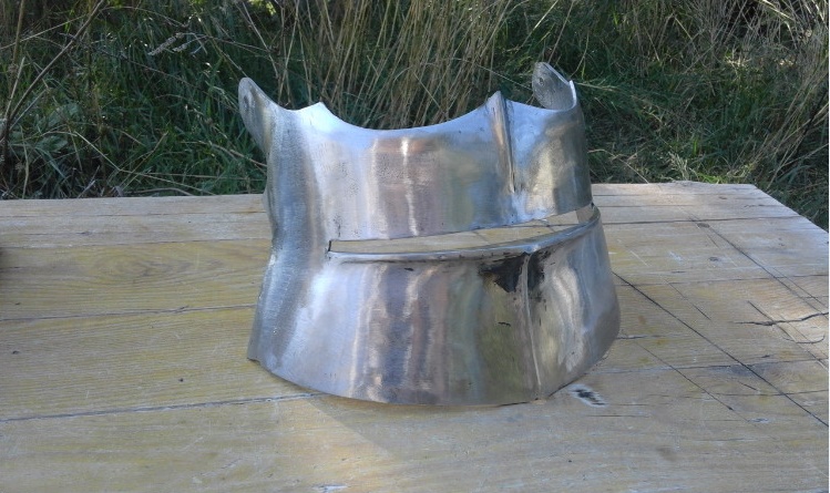

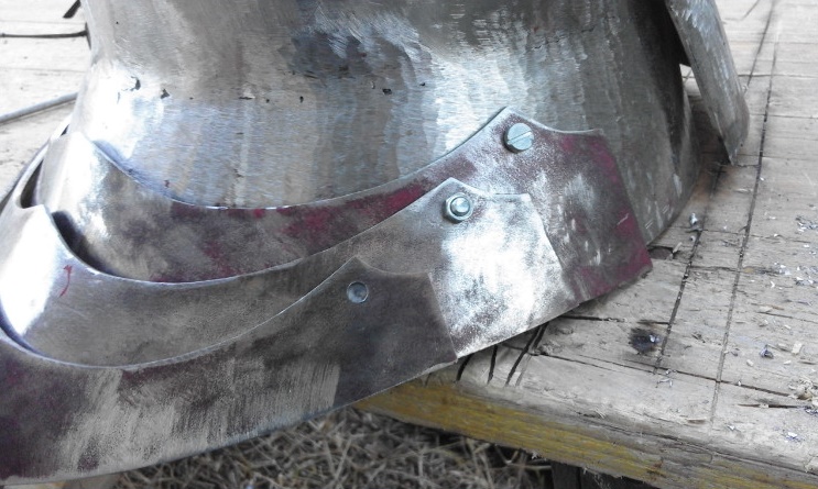

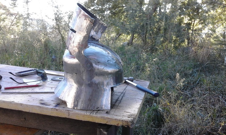

    Загривок.

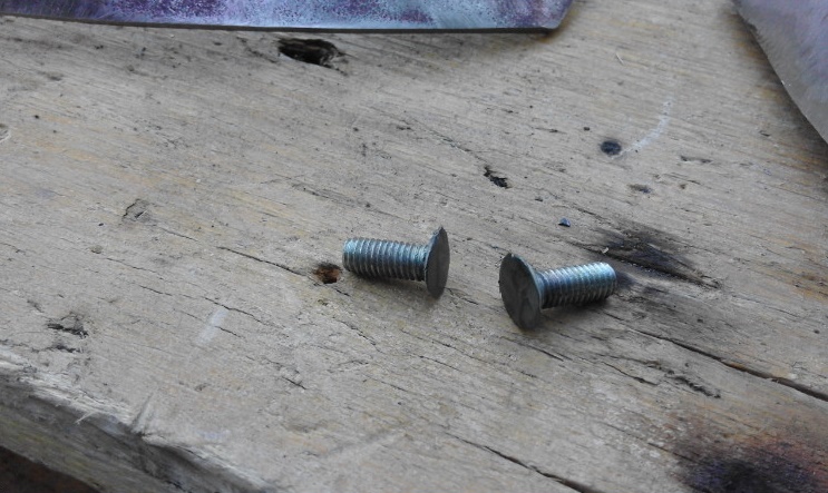

    Для дальнейшей работы над загривком подготовил четыре болта. Срезал шляпки почти в ноль.
    Jawist, Otto 663, Стрипа та 4 іншим подобається це.
  9. 663
    663 ✠ Moderator
    17
    7.598
    Україна.
    Начал собирать загривок. Подогнал первое звено к шлему, прикрутил. Подогнал второе звено, открутил первое звено и прикрутил к нему второе. Потом подогнал третье, открутил второе, прикрутил к нему третье и всё обратно собрал. Казалось что только гайки и кручу как механик.
    Загривок грубой формы готов.
    Jawist, Otto 663, Стрипа та 7 іншим подобається це.

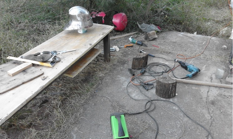

    Вся работа над шлемом ведётся вот на этом пятачке, пришлось делать уборку, запутался в проводах. На долго той уборки не хватило, через пол часа всё та же картина.

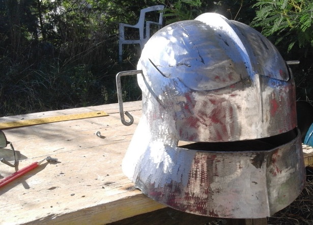

  12. 663
    663 ✠ Moderator
    17
    7.598
    Україна.

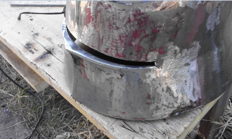

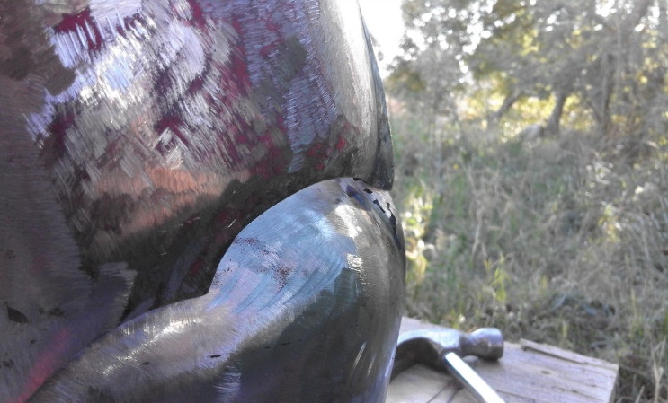

    Чеканка и шлифовка средней чистоты.
    Колошматил молоточком в местах неровностей, шлифовал в начале образивным шлифовочным кругом, поправил в оконцовке лепестковым.
    Jawist, Oleg Nevidomy, Otto 663 та 9 іншим подобається це.
  13. 663
    663 ✠ Moderator
    17
    7.598
    Україна.
    Пока всё выглядит так. Впереди подрезка нижней части, Отрезание металла в тех местах где будет перекриватся другим металлом, округление острых углов. По возможности будет снято как можно больше веса. Вес тает как сахар, в процессе работы прямо чувствуется как становится легче а возможно это я уже с ним подкачался.
    Перерыв на пару деньков. Опять праздники.
    Jawist, Oleg Nevidomy, Otto 663 та 7 іншим подобається це.

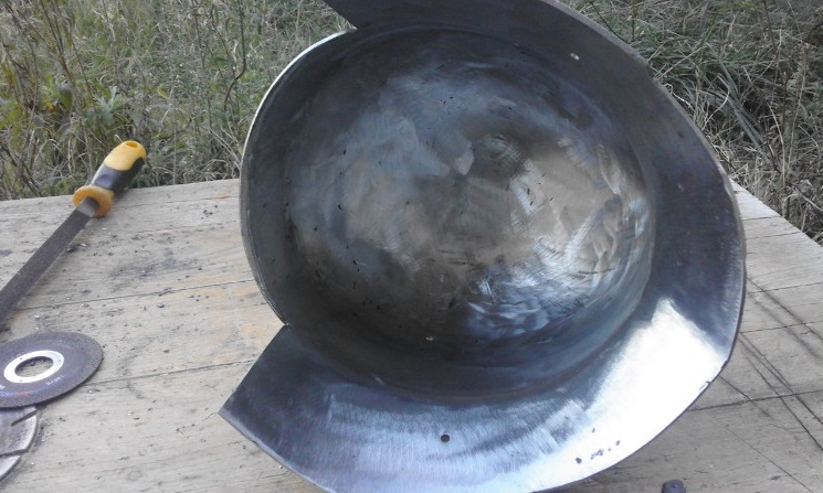

    Есть пара вопросов.
    Чем темнил так ?, цвет хороший строгий, как для шлема создан.
    Подшлем ставил ?.
    Когда гнул то грел ?.
    Стрипа та evgen84 подобається це.
  15. БЛК
    БЛК General-major
    30
    66
    8.132

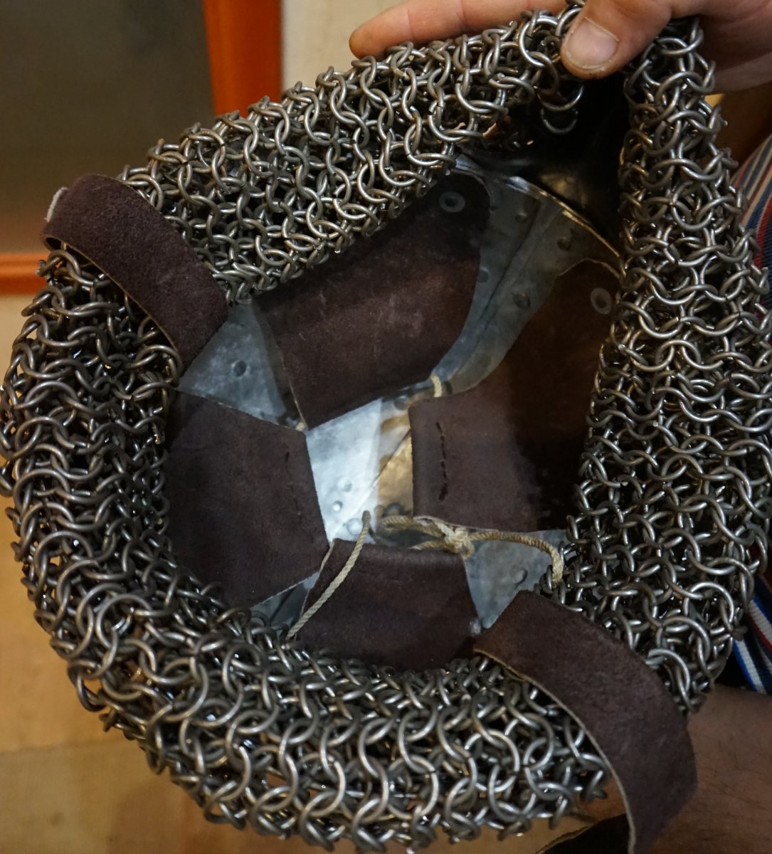

    Воронил как всегда Клевером, не сильно, потом затирал, что бы придать старый вид. Подшлем самый примитивный, на подобии касок сейчас скину фото. Грел когда придавал форму сегментам, он из четырёх лепестков, полосы скрепляющие тоже грел.
    Otto 663, Стрипа, Andrej.An86 та 2 іншим подобається це.
  16. БЛК
    БЛК General-major
    30
    66
    8.132
    Вот, фото с внутренней стороны.
    Otto 663, Стрипа, RIHARD 77 та 4 іншим подобається це.

    Над тем как свой темнить тоже размышляю. Первая идея была это костёл, потом затереть, но боюсь чтоб не повело. Вторая мысля обработать преобразователем, затереть металлической щёткой и натереть маслом. Хочу что бы был сероватого цвета.
    Otto 663, Стрипа та knyz подобається це.

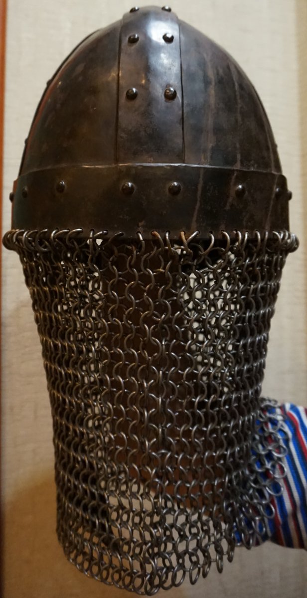

  18. 663
    663 ✠ Moderator
    17
    7.598
    Україна.
    По кольцам. Сам делал ?.
    Стрипа подобається це.
  19. БЛК
    БЛК General-major
    30
    66
    8.132
    Лучше холодной воронилкой, затирать лучше ватой для шлифовки, потом маслом.
    Стрипа та 663 подобається це.
  20. БЛК
    БЛК General-major
    30
    66
    8.132
    Брамицу? Сам, дольше всего. Накручивал проволоку на стержень, потом ножовкой по металлу полученную спираль разрезал на колечки, потом плёл.
    Otto 663, RIHARD 77, Andrej.An86 та 2 іншим подобається це.

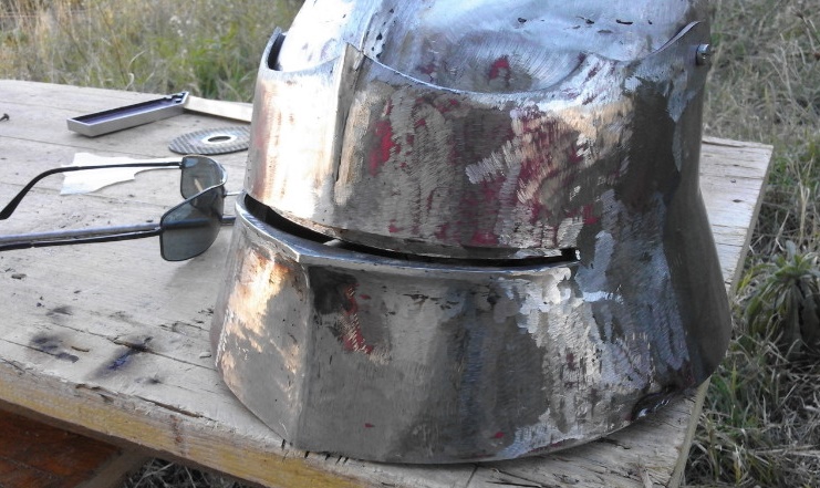

  25. 663
    663 ✠ Moderator
    17
    7.598
    Україна.

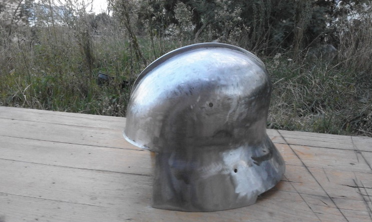

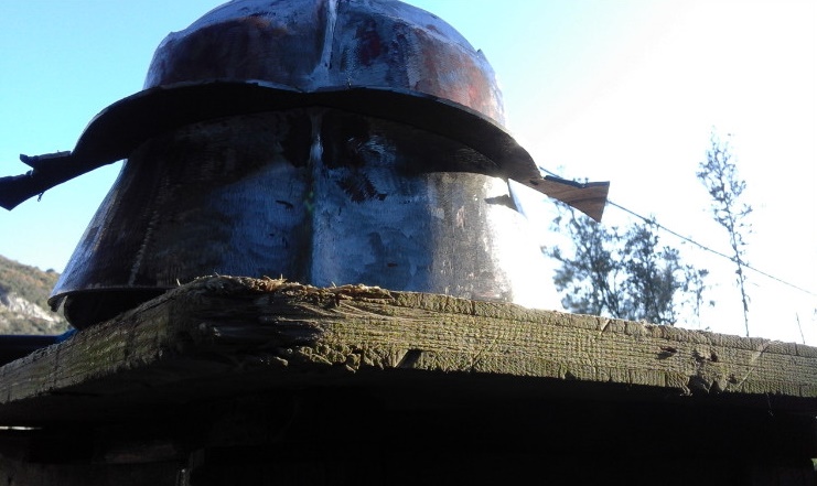

    Шлифанул забрало. В области клюва не влазиет шлифовочный диск, потом пройдусь дремелем.
    Jawist, Otto 663, Стрипа та 6 іншим подобається це.

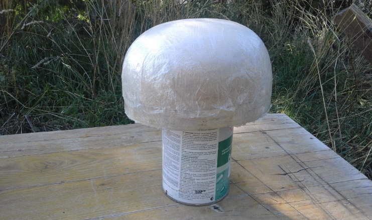

  26. 663
    663 ✠ Moderator
    17
    7.598
    Україна.

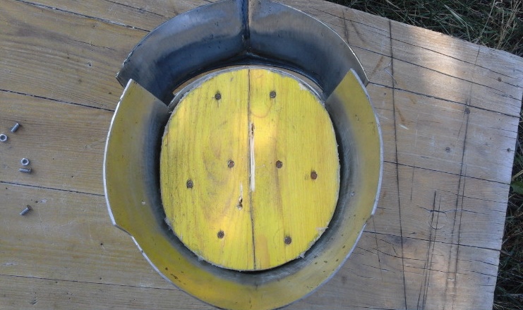

    По размеру шлема. Подгонку размера делал по болванке которая осталась после работы над фетровым пикелем. Теперь при сборке использую как подставку.
