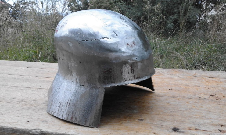

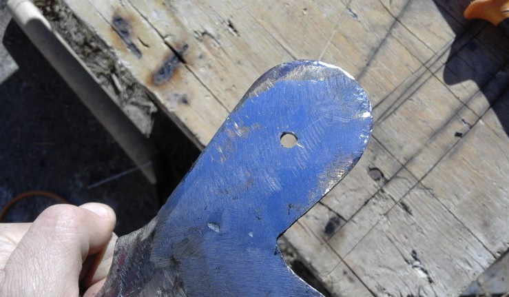

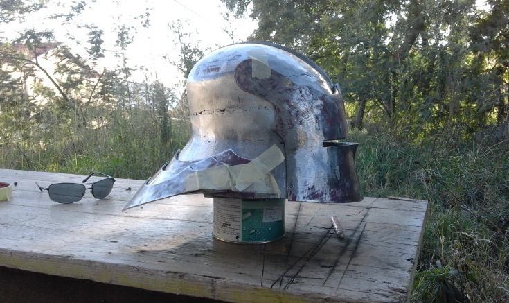

    Посидел подумал над забралом. За одно прикинул на сколько оно должно открываться. Завтра пауза, праздник, работа отложена до послезавтра.

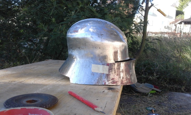

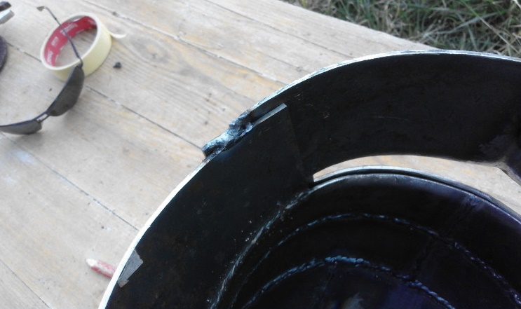

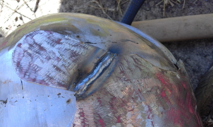

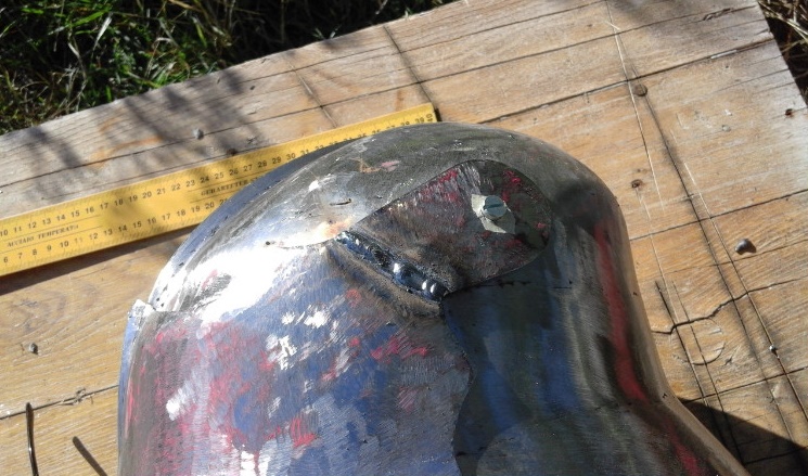

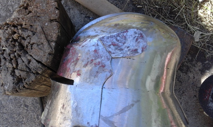

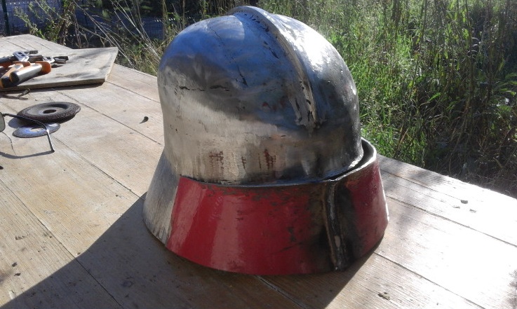

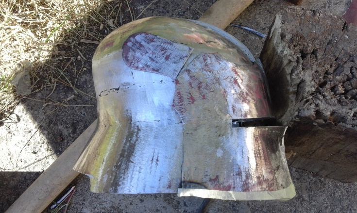

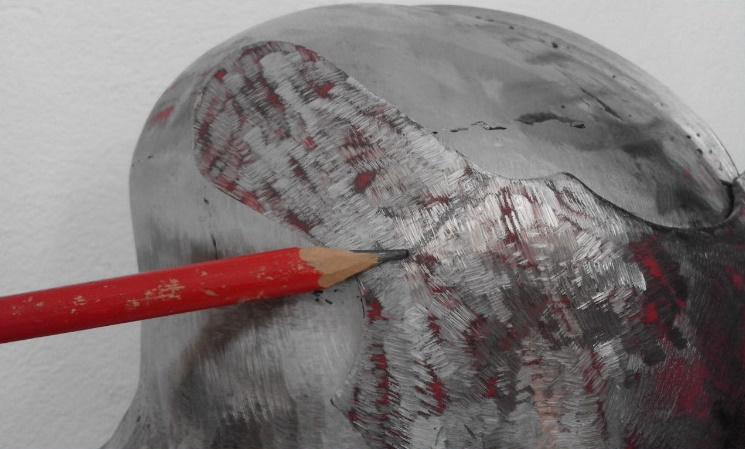

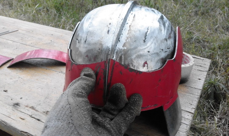

    Шлифанул с грубого. Финишно сварочные швы не шлифовал чтоб при чеканке не дали трещин. Впереди чеканка не детская.

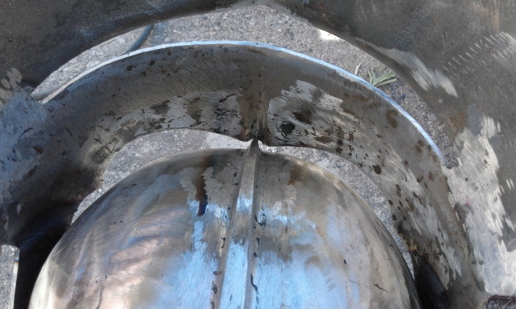

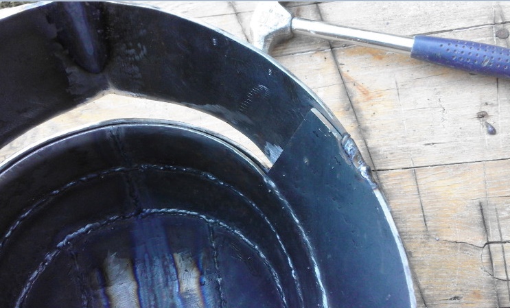

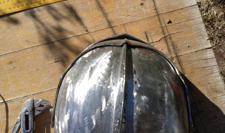

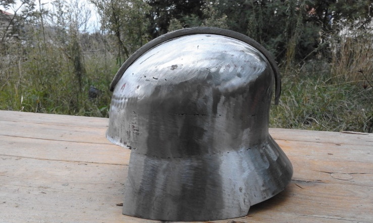

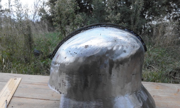

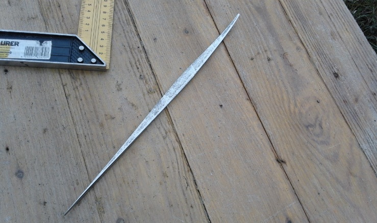

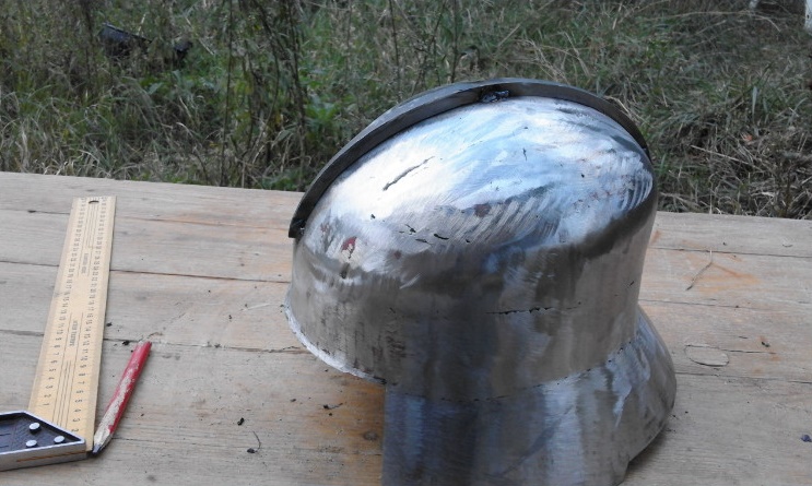

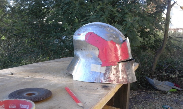

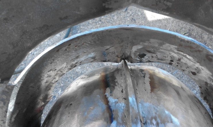

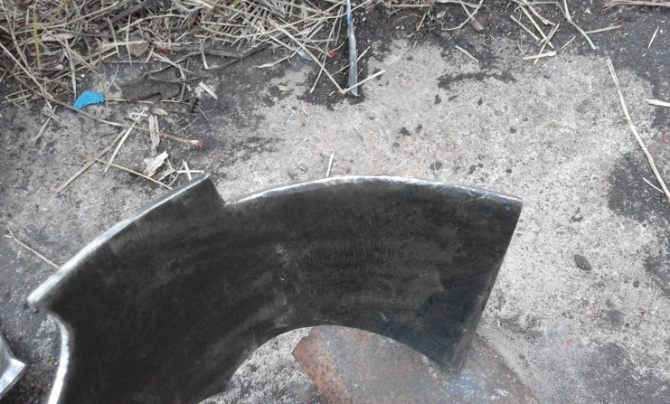

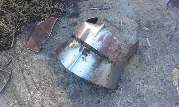

    Вырезал из полосы 8мм гребень, загнул по форме заготовки шлема, прихватил, приварил.

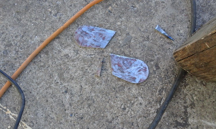

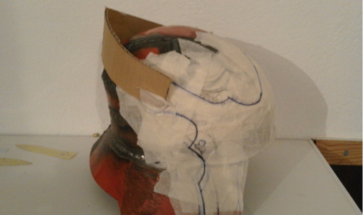

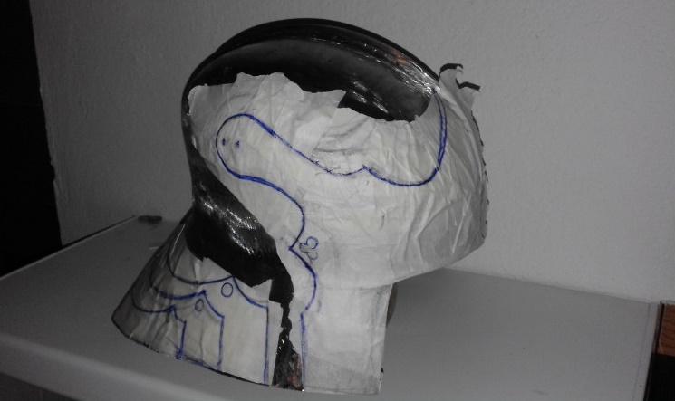

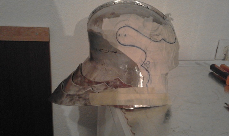

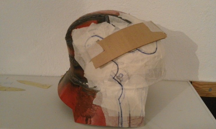

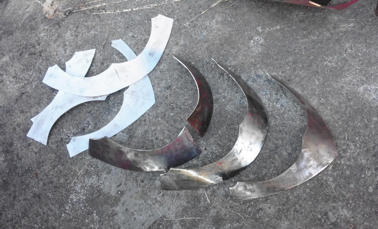

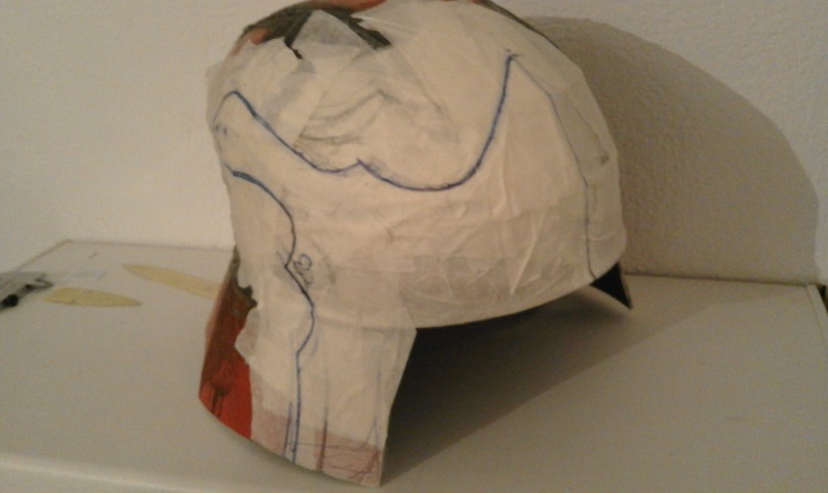

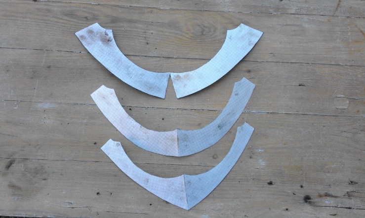

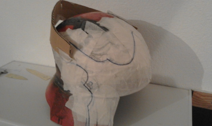

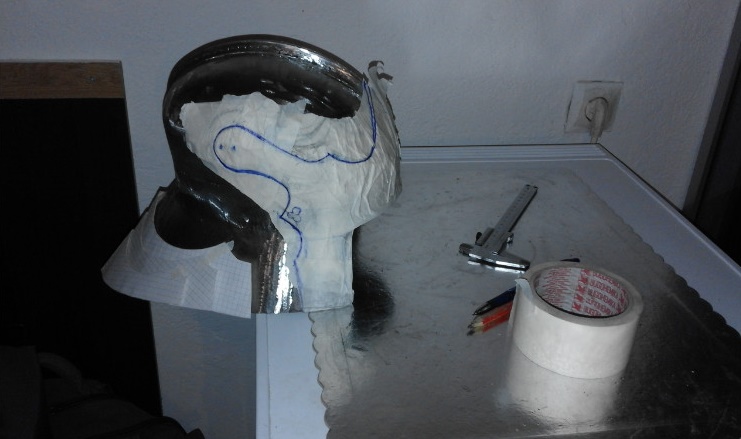

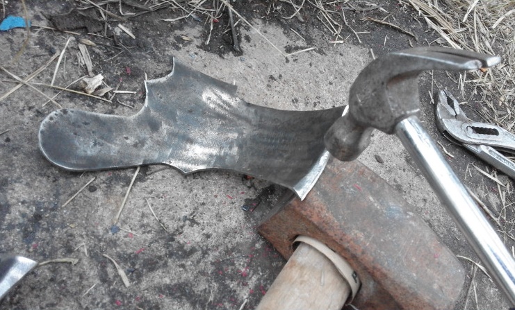

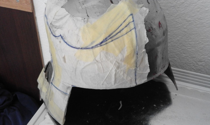

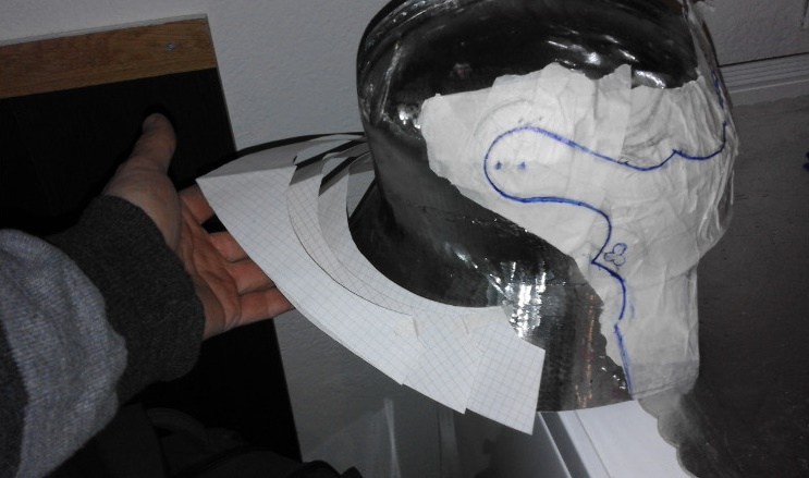

    Прикинул загрывок. Кое как смоделировал детали, всё больше в уме. Вырезал шаблоны, прикинул в действии.

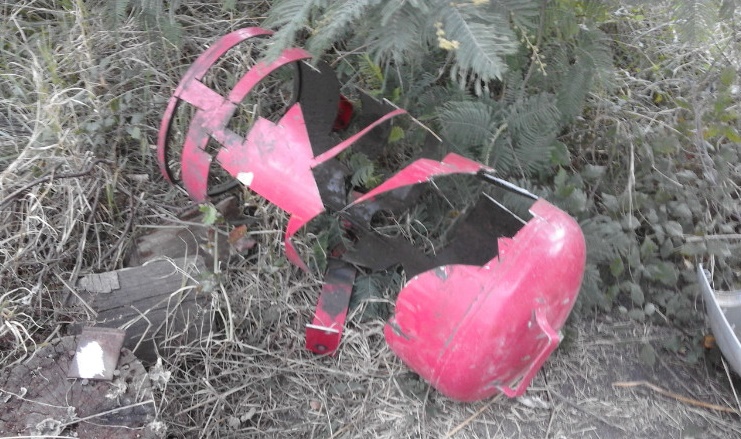

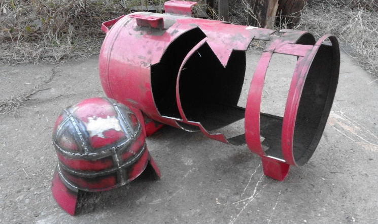

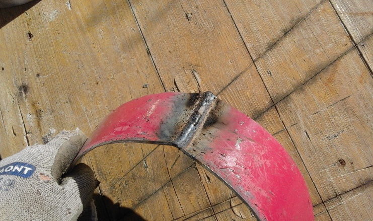

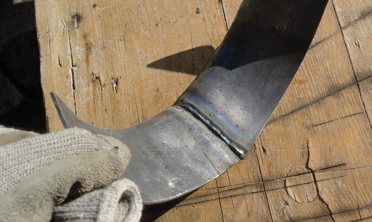

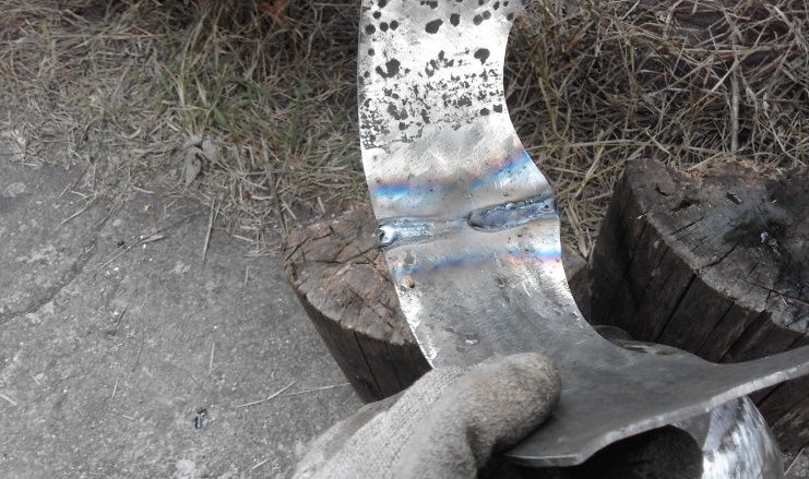

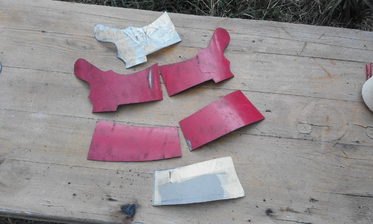

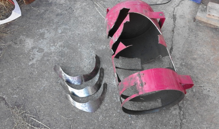

    По шаблонам вырезал заготовки. Первую деталь делал из двух частей, будет свариваться, Слишком много отходов было бы, а баллон на глазах чахнет.

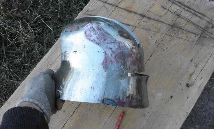

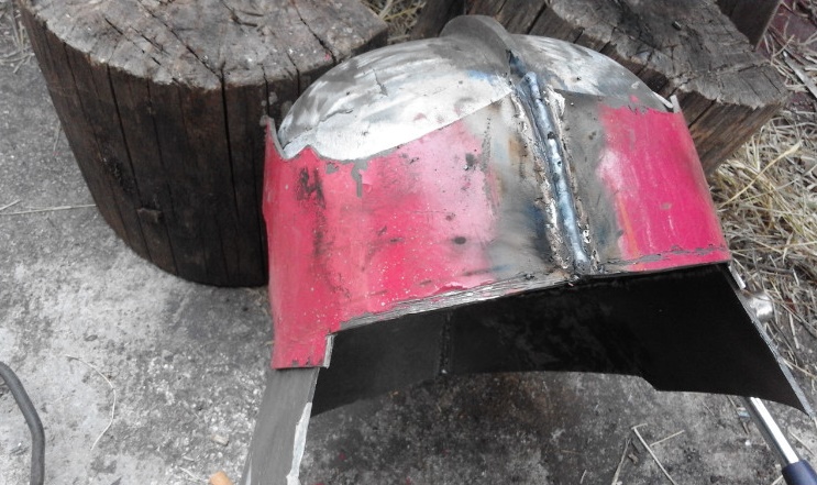

    Сварил первую деталь в одно. Подогнал с грубого загривок по месту. Держится всё на скотче пока.

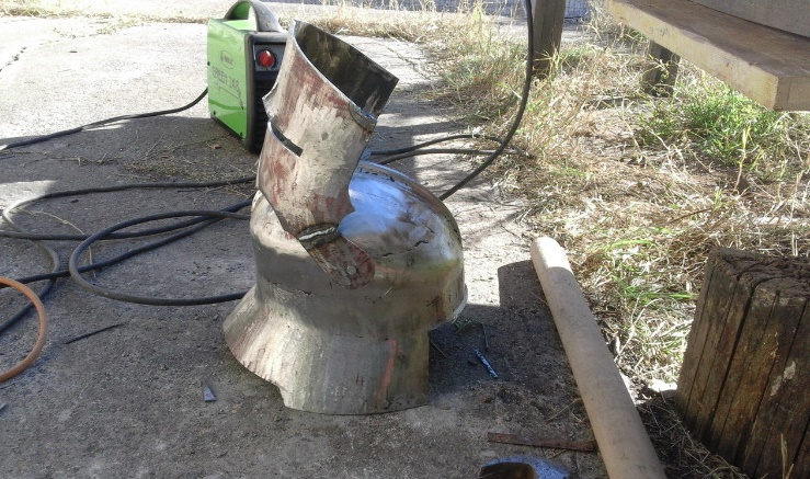

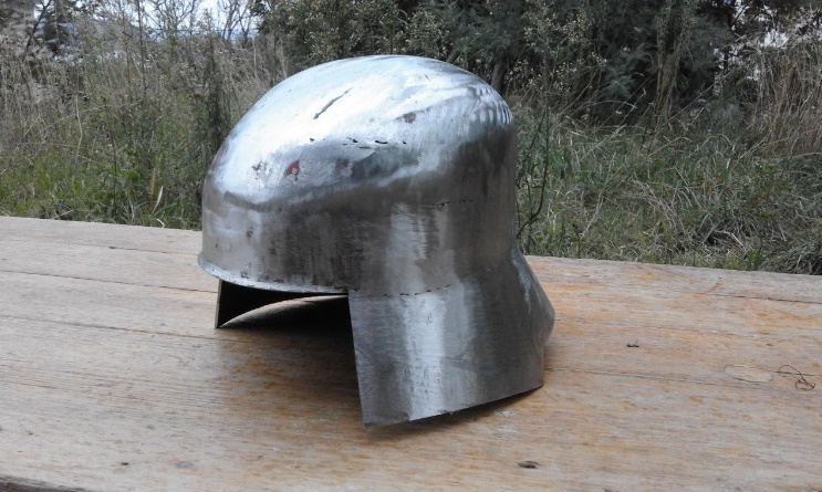

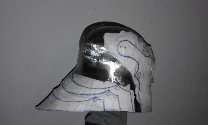

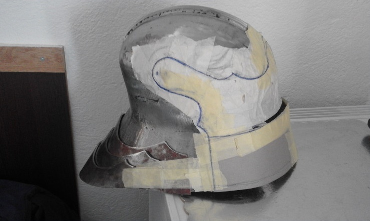

    Прикинул форму забрала, смоделировал.

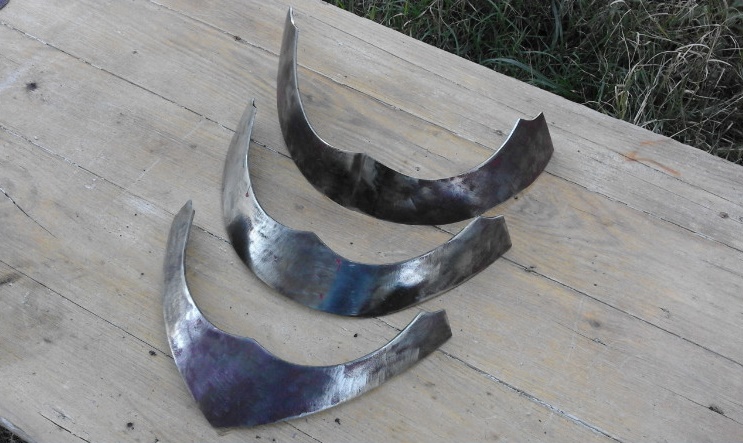

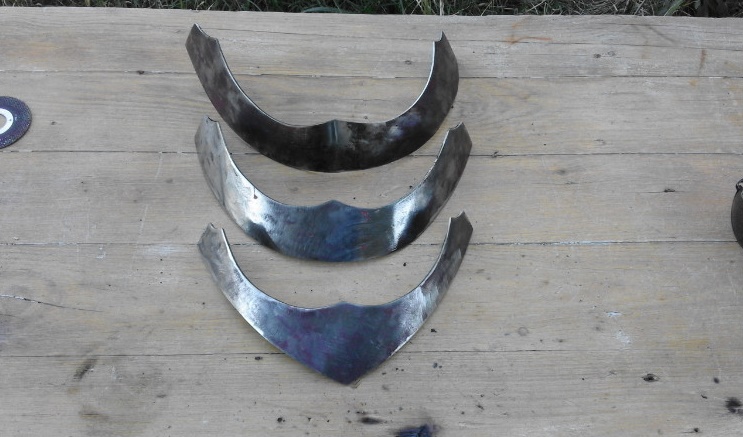

    Вырезал детали забрала, будет из пяти частей. Четыре детали готовы. Худшее впереди, баллон на исходе.

    Верхнюю часть забрала отчеканил с грубого по форме, отчеканил под гребень, сварил детали. Пока в сторону, дальше работа над низом забрала.

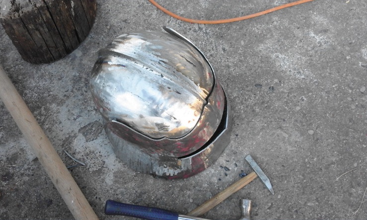

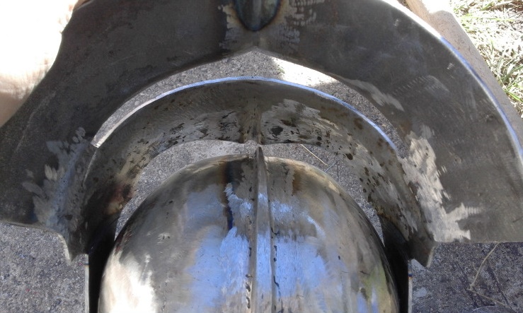

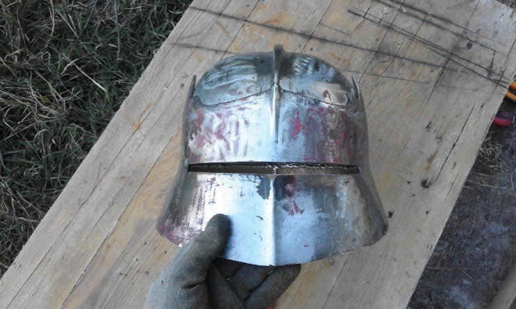

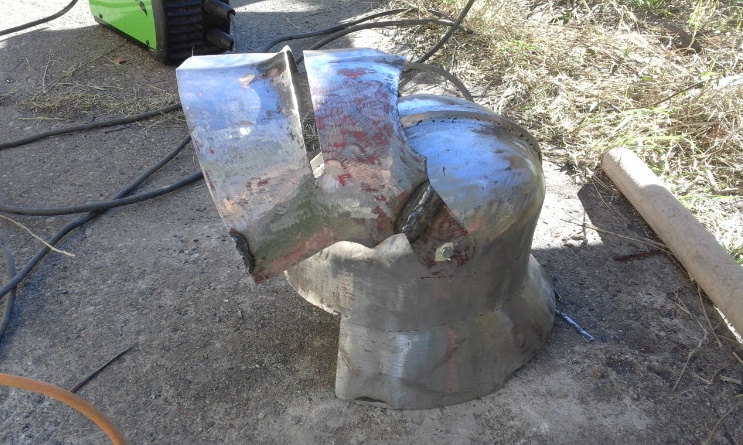

    Отчеканил форму низа забрала, особое внимание клюву. Сварил во едино, прикинул по месту.

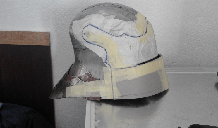

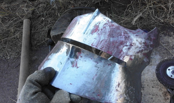

    Шлифанул низ забрала, прикинул будущую форму, на душе стало веселей, уже что то.

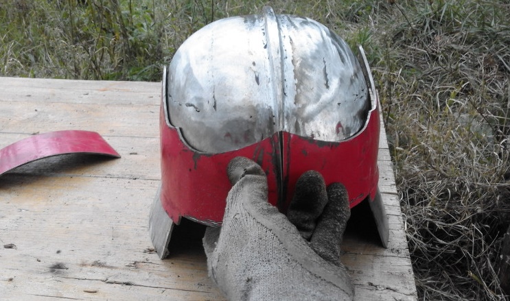

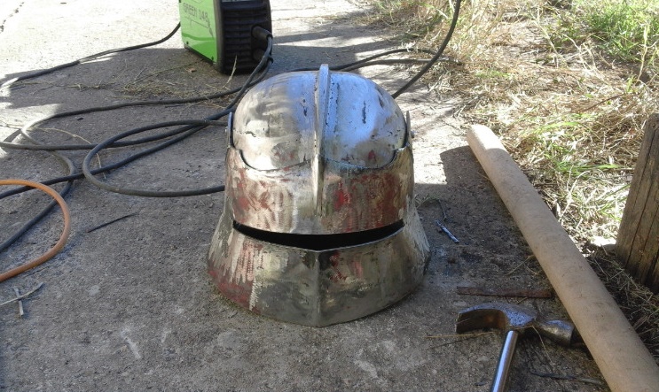

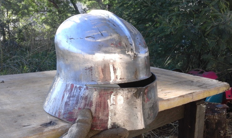

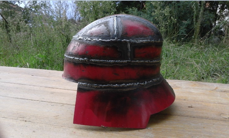

    Прикинул верхнюю часть, приварил, шлифанул с грубого. Получилась страшненькая маска.
    Otto 663, Александр Лемешко, Artyr та 6 іншим подобається це.

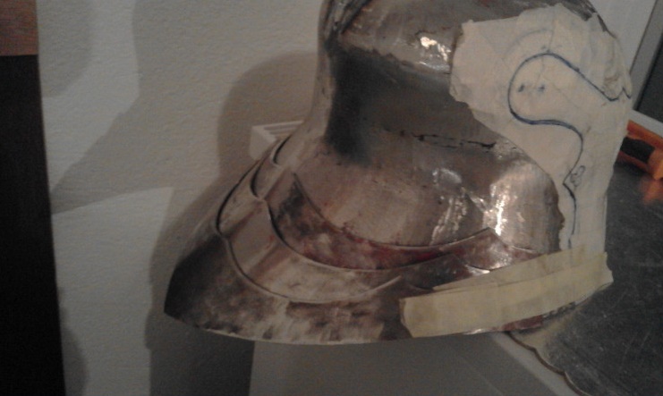

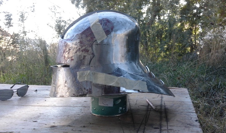

    Прикинул детали по месту. Всё пока на скотче.

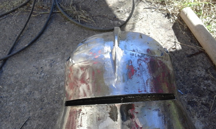

    Чеканка забрала по форме шлема.
    Для начала проварил в двух местах соединив намертво шлем с забралом, молотком прочеканил.
    Otto 663, RIHARD 77, Andrej.An86 та 5 іншим подобається це.

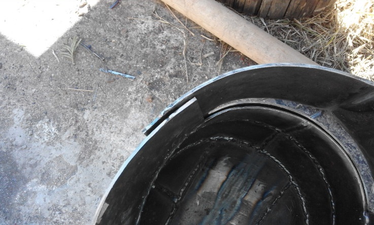

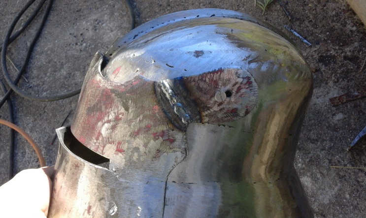

    После чеканки стало ясно что уши высоковато. Срезал, вырезал клины таким образом чтоб уши стали как надо, проварил.
    Otto 663, RIHARD 77, Andrej.An86 та 6 іншим подобається це.

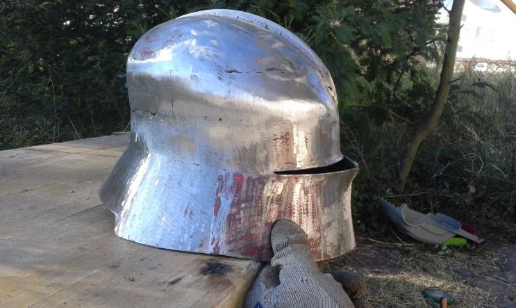

    Разрезал временную сварку, открыл забрало (впереди сюрприз).

    Когда открыл забрало, всё открылось но с косяком. Не сошлась линия при открытом забрале.
    Просверлил новое отверстие в предполагаемом нужном месте, переставил болт, открыл забрало. Всё отлично.

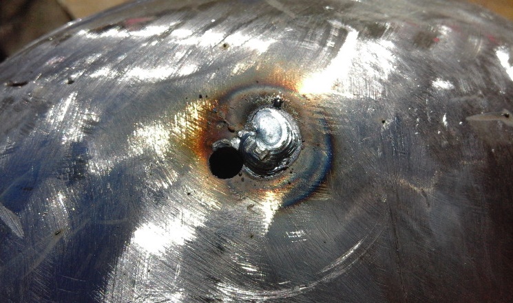

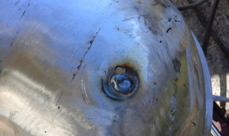

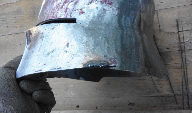

    Заварил лишние отверстия, проварил уши с двух сторон, шлифанул.
    Otto 663, RIHARD 77, Andrej.An86 та 4 іншим подобається це.
