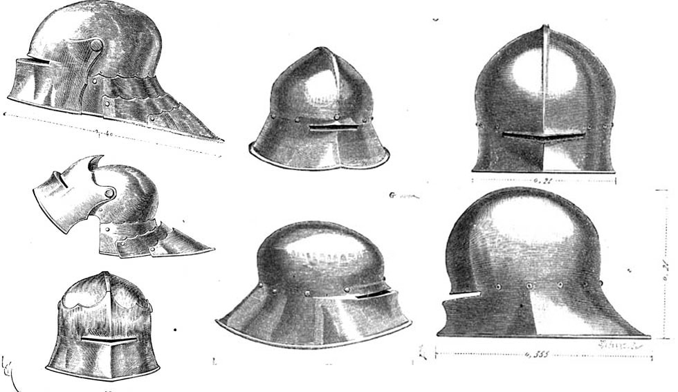

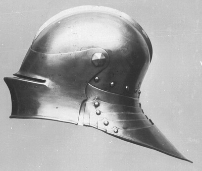

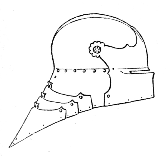

    Для работы выбрал шлем Салад. Не самый сложный но и не самый простой.
    Точную копию делать не собираюсь, устал от штангеля, хочу чисто отдохнуть, позубоскалить и увидеть что получится. Прошёлся по фото шлемов, прикинул нюансы, принял решение. Можно сказать так- собрал всё лучшее что б сотворить наихудшее.

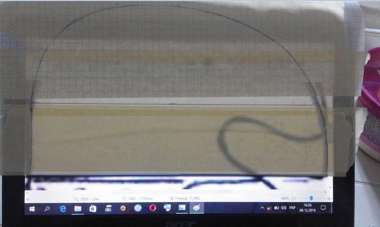

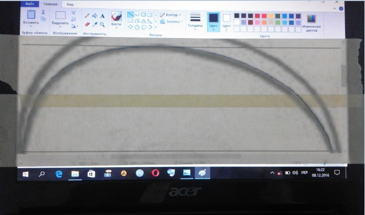

    Работу начал с шаблонов внутрянки. Сделал замеры своей головы, накинул лишнего, чтоб точно на голову налез. (готовые шаблоны мелькнут в следующих сообщениях, так как только их сделал то забыв о бо всём побежал мастерить).
    Otto 663, ALEKS81, Стрипа та 4 іншим подобається це.

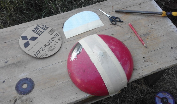

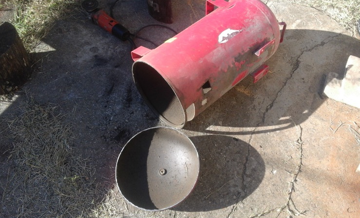

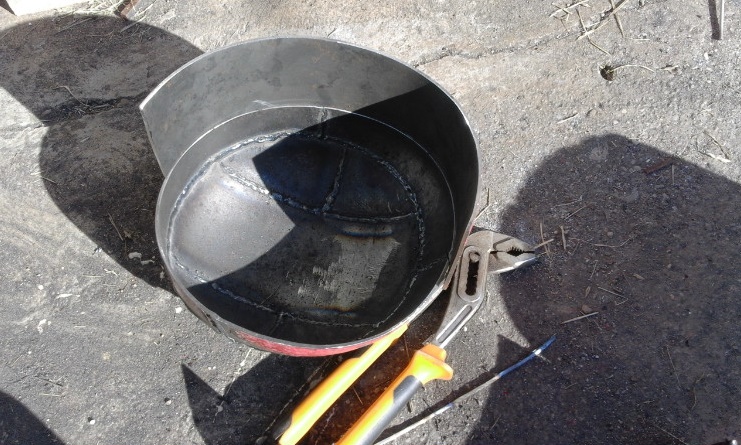

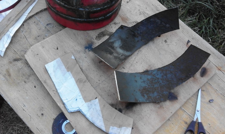

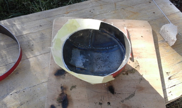

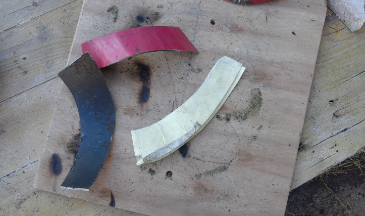

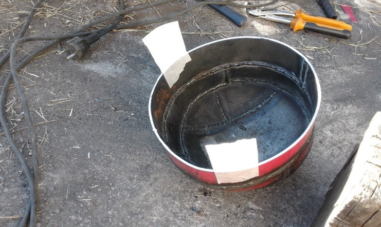

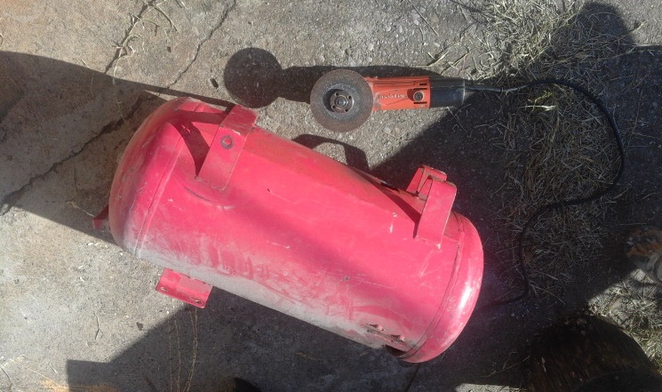

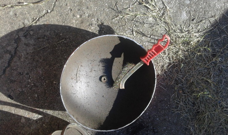

    Для упрощения в изготовлении решено было взять полукруглые части баллона. Честно говоря только четыре пазла и пригодилось. Порезал баллон, очистил внутрянку от масла. Приготовил шаблоны (последнее фото) и к делу.
    Otto 663, ALEKS81, Стрипа та 2 іншим подобається це.

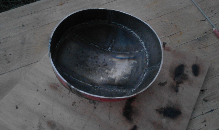

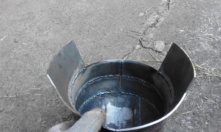

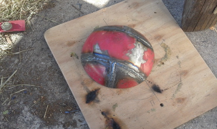

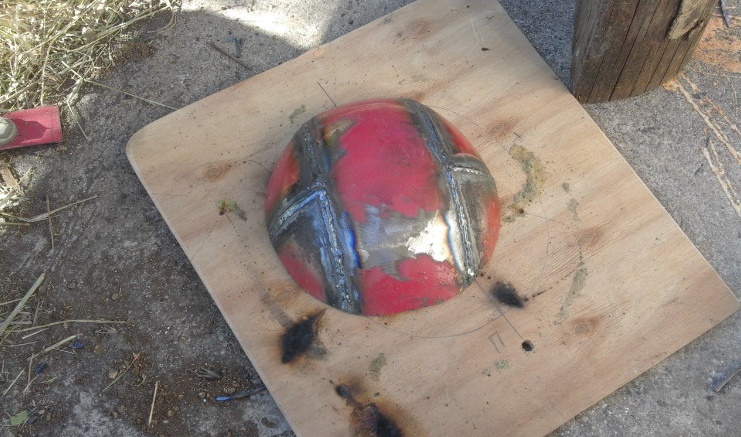

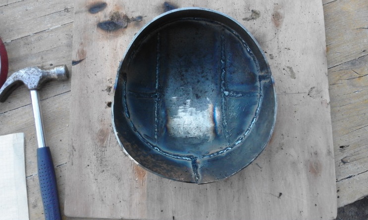

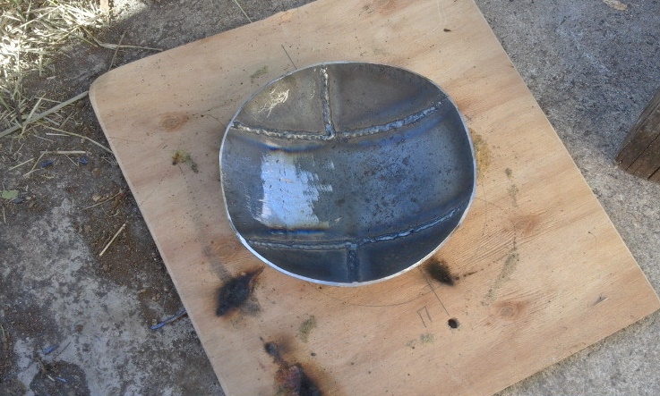

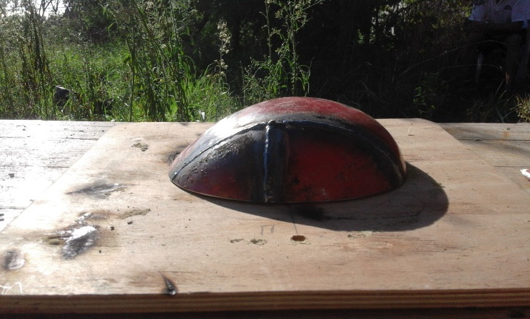

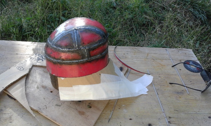

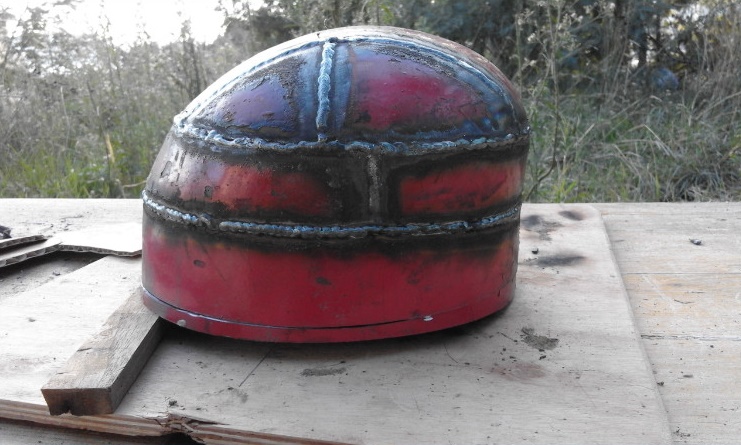

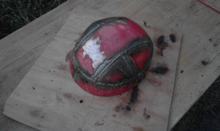

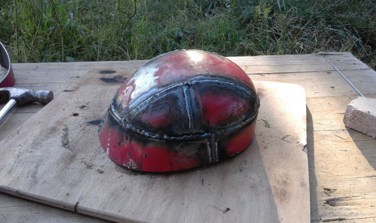

    Первым делом из пазла была сделана тюбитейка. Линия ведущая от лба до затылка делалась строго по шаблону. Швы накладываются мощными, чтоб потом не поправлять. Шесть пазлов на месте.

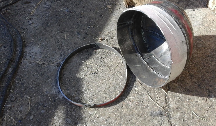

    Вырезал полосу за ранние просчитанную и приварил в затылочной части. Дальше пришлось делать имитацию следующих пазлов, чтоб вырезать нужный элемент.
    Otto 663, ALEKS81, Artyr та 5 іншим подобається це.

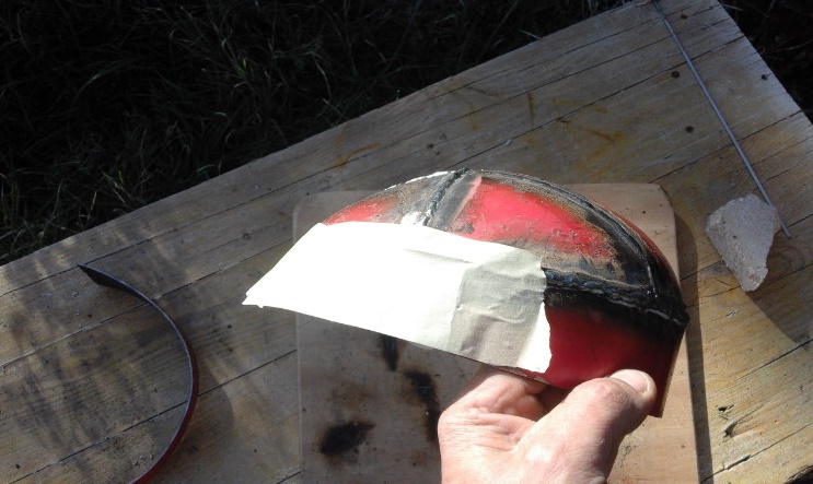

    Из скотча смоделировал следующие два элемента. Из одного куска много железа уходило.
    Otto 663, ALEKS81, Стрипа та 3 іншим подобається це.

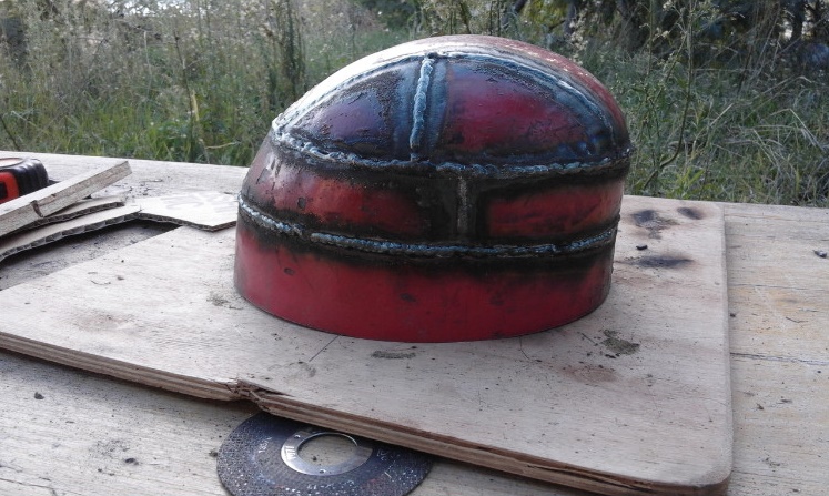

    Україна.

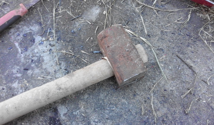

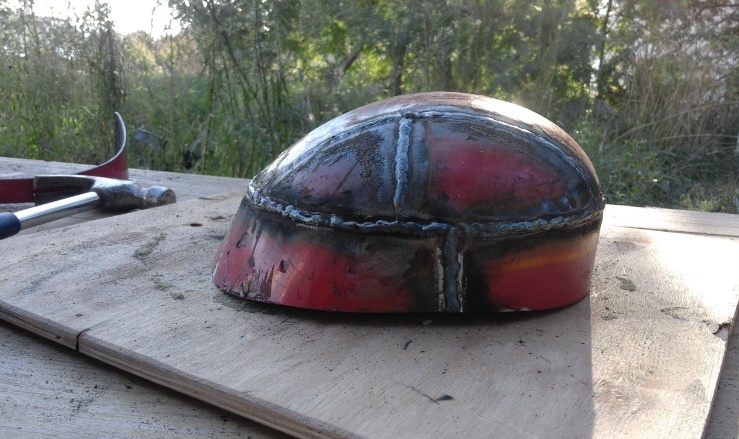

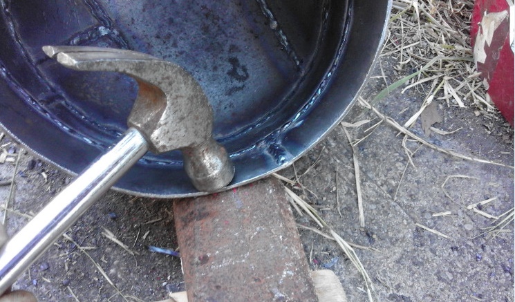

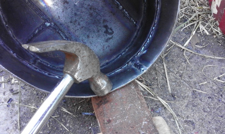

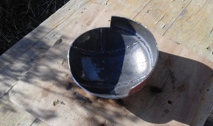

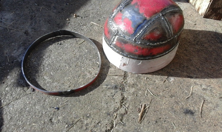

    Приварил очередные детали. Дальше дистанцию взял молоток. Шаблон на место встаёт как положено а вот железо нужно чуток почеканить предавая нужную форму.
  13. 663
    663 ✠ Moderator
    17
    7.598
    Україна.

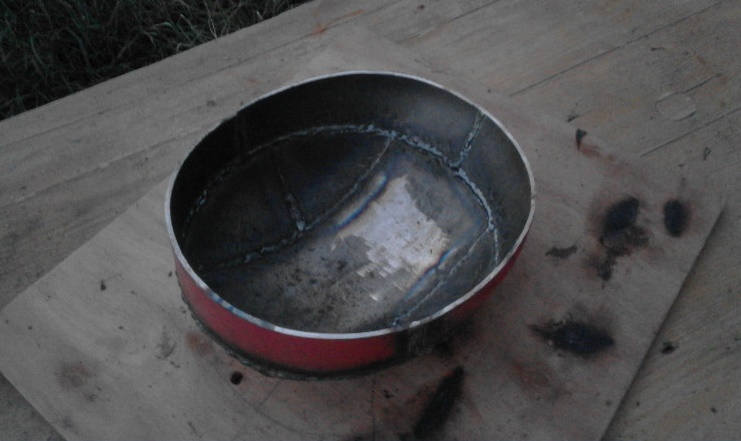

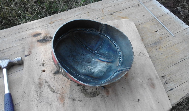

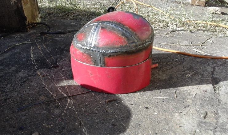

    Подогнал молотком форму будущего шлема под шаблон. Кепка готова.
    Стемнело, на большее времени не хватило.

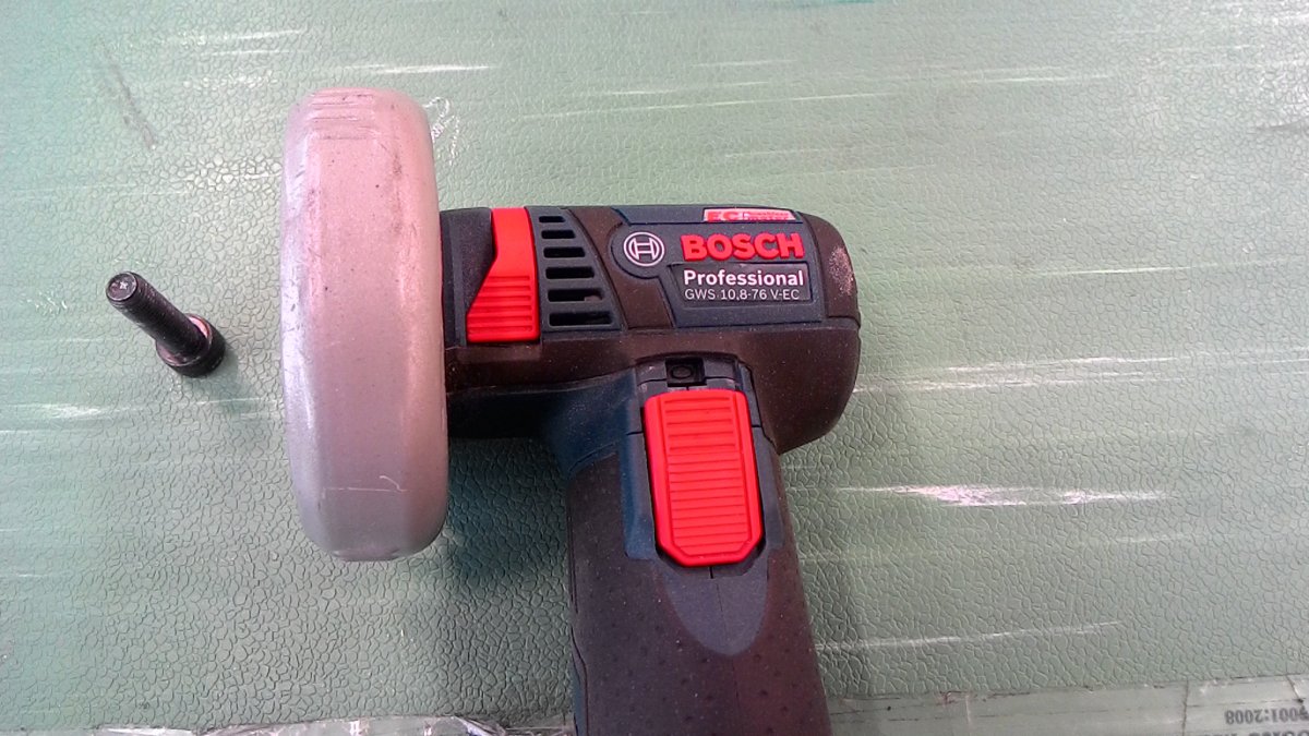

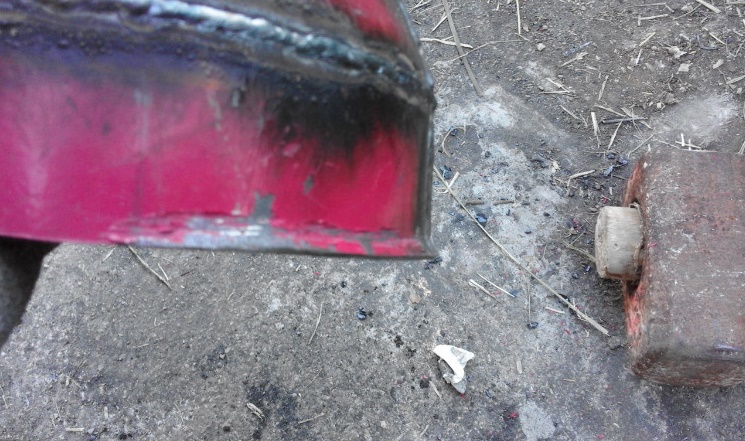

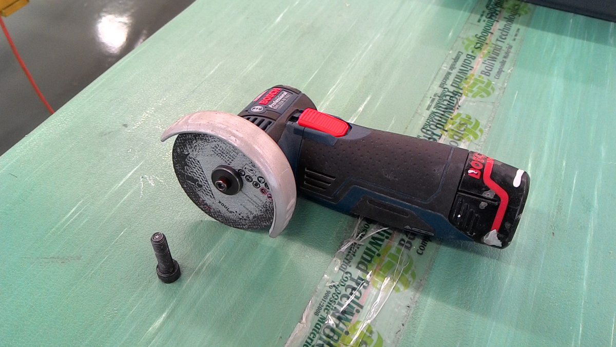

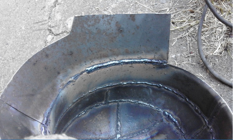

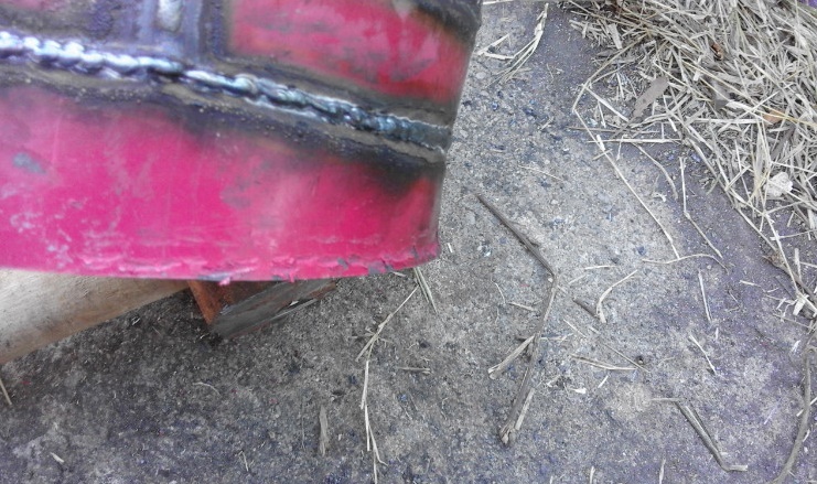

    Такая штуковина на копе пригодится может. Шуруповёрт пользу приносит а с этой о го го.

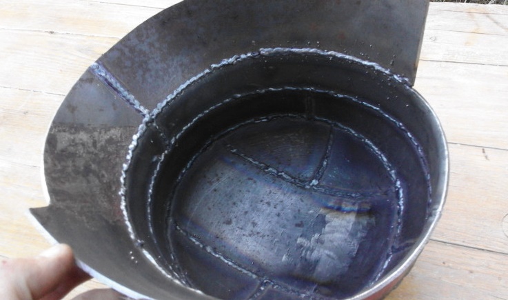

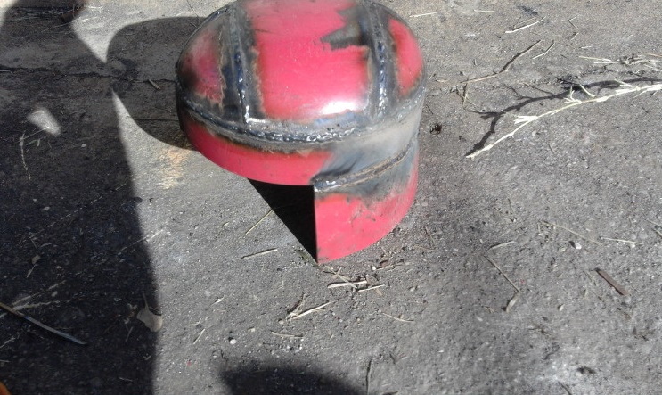

    На самом деле так себе, не хотелось бы чтоб их замечали но что уже есть . Вынужден такие швы накладывать из за того что оказалось в наличии электроды только 2 мм. Чтоб проварить хорошенько металл для надёжности пришлось пришкварить малёхо, а там не до феншуя. Провариваю с двух сторон, потом будет сниматься много металла, не хочу потом переваривать по новой швы.
    Otto 663, Стрипа, Andrej.An86 та ще 1-му подобається це.

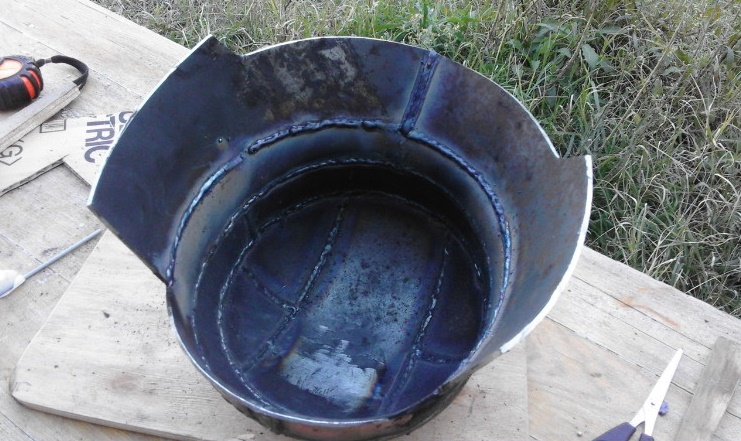

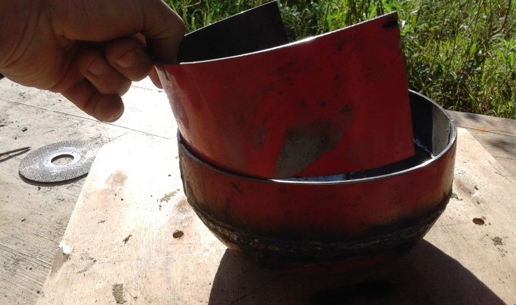

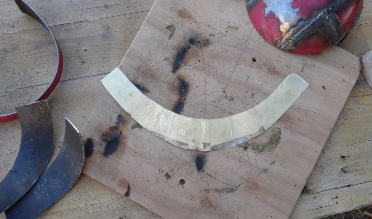

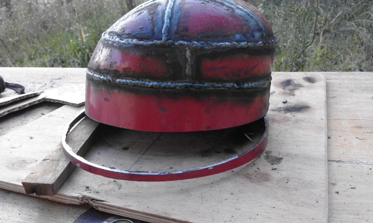

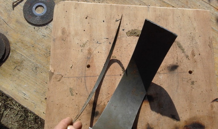

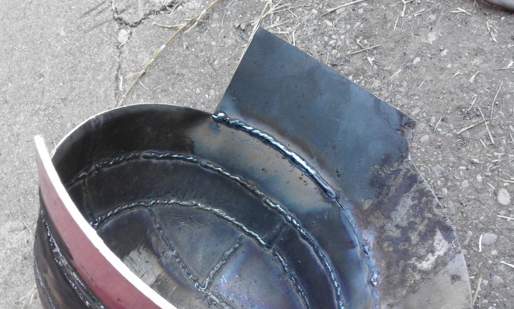

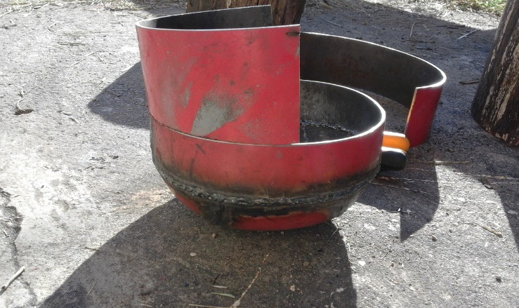

    Следующие два боковых пазла. Вырезал две полосы с запасом, прикинул как будут стоять и отрезал лишнее. Подготовил сразу две пластины.
    Otto 663, ALEKS81, Andrej.An86 та 4 іншим подобається це.
  16. 663
    663 ✠ Moderator
    17
    7.598
    Україна.

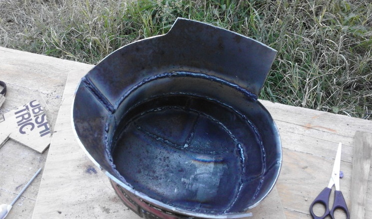

    Приварил одну сторону, прикинул вторую по симетрии, прихватил и проварил окончательно с двух сторон.

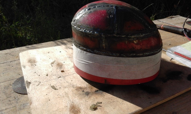

    Прикинув на глаз форму будущего шлема стало ясно, что в этом месте слишком широкая пластина. Отмерил, отрезал лишнее.
  18. 663
    663 ✠ Moderator
    17
    7.598
    Україна.

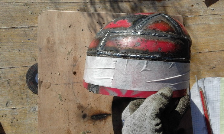

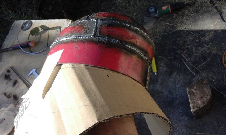

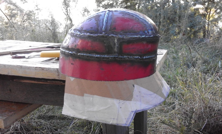

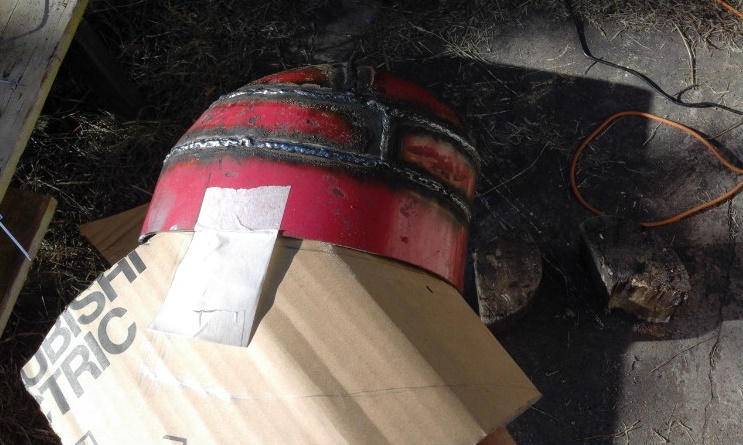

    Прикинул ширину прорезей для глаз и ширину забрала, прикинул высоту шлема по сторонам. Моделировал скотчем и воображением.
  19. 663
    663 ✠ Moderator
    17
    7.598
    Україна.

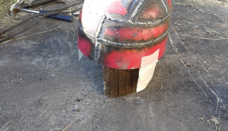

    Принялся моделировать защиту шеи, угол и прочие нюансы. Оказалось шапка ещё высоковата и нужно менять чуток угол среза.

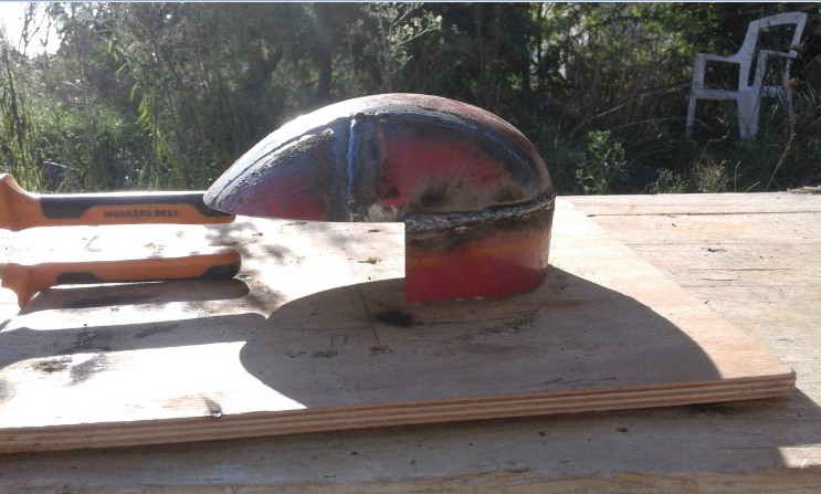

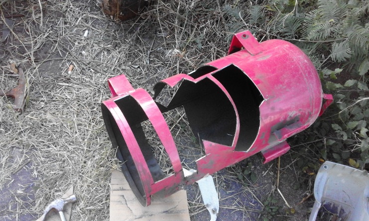

    Отрезал ещё лишнего. В той области где будет забрало отрезал ровно по горизонту. От забрала до затылка срезаемая часть увеличилась, Чтоб получился нужный угол.
  21. 663
    663 ✠ Moderator
    17
    7.598
    Україна.

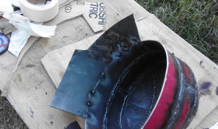

    Сделал примерную имитацию, с запасом, вырезал шаблон и перенёс на металл. Баллон тает на глазах.

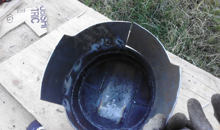

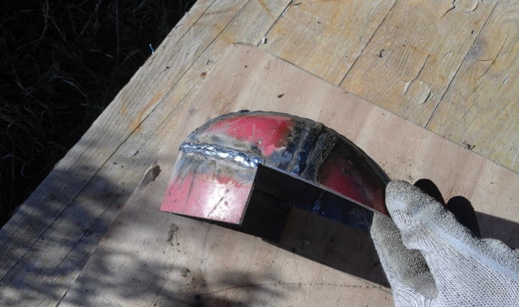

    Україна.

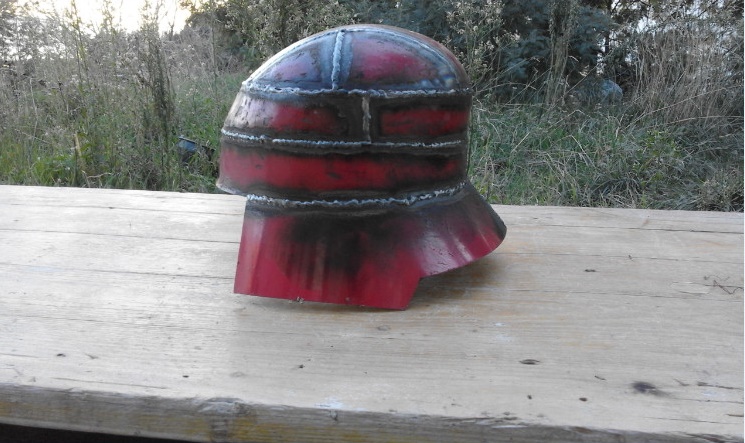

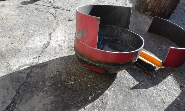

    Прикинул стороны по месту, приклеив их скотчем. Обнаружился недостаток в конструкции, получается слишком острый угол стыка. Дальше молоток в руки.
    Otto 663, ALEKS81, Медный та 5 іншим подобається це.
  23. 663
    663 ✠ Moderator
    17
    7.598
    Україна.
    На кувалде молотком чуток отчеканил в нужных местах и нужный угол.

    Україна.

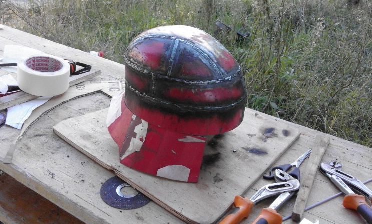

    Кое как прихватил два пазла к шлему, форма кажись ничего.
    Otto 663, ALEKS81, Andrej.An86 та 3 іншим подобається це.
  25. 663
    663 ✠ Moderator
    17
    7.598

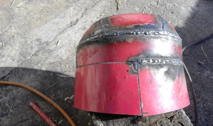

    Україна.

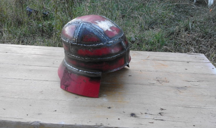

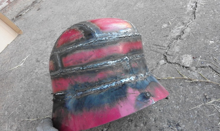

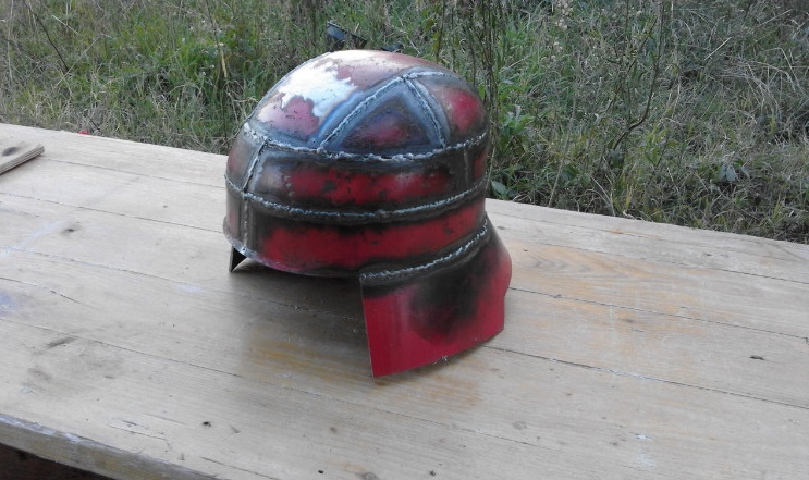

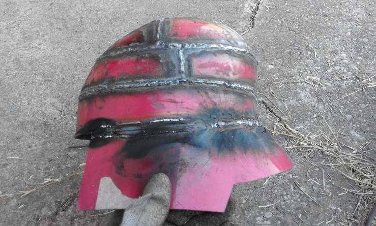

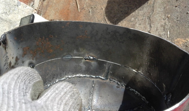

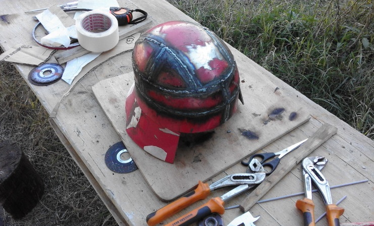

    Сварочные работы. По сторонам вначале проварил изнутри, чтоб стянуло края. Затылочную часть вначале проварил снаружи. Потом прошёлся по оставленным кускам.
    Otto 663, ALEKS81, Andrej.An86 та 5 іншим подобається це.
  26. 663
    663 ✠ Moderator
    17
    7.598
    Україна.

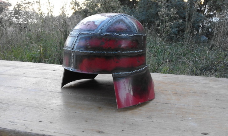

    Чуток очистил от окалины и гари краски, сварные швы очищу позже. В будущем будет подрезаться по высоте.
