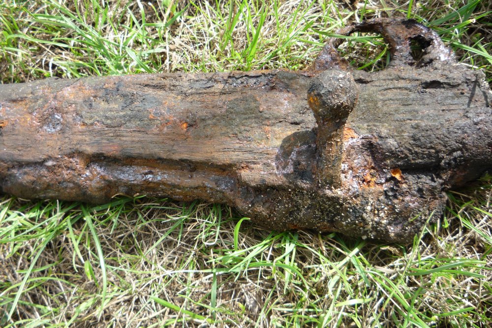

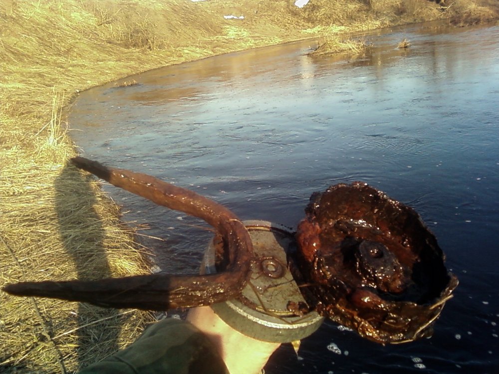

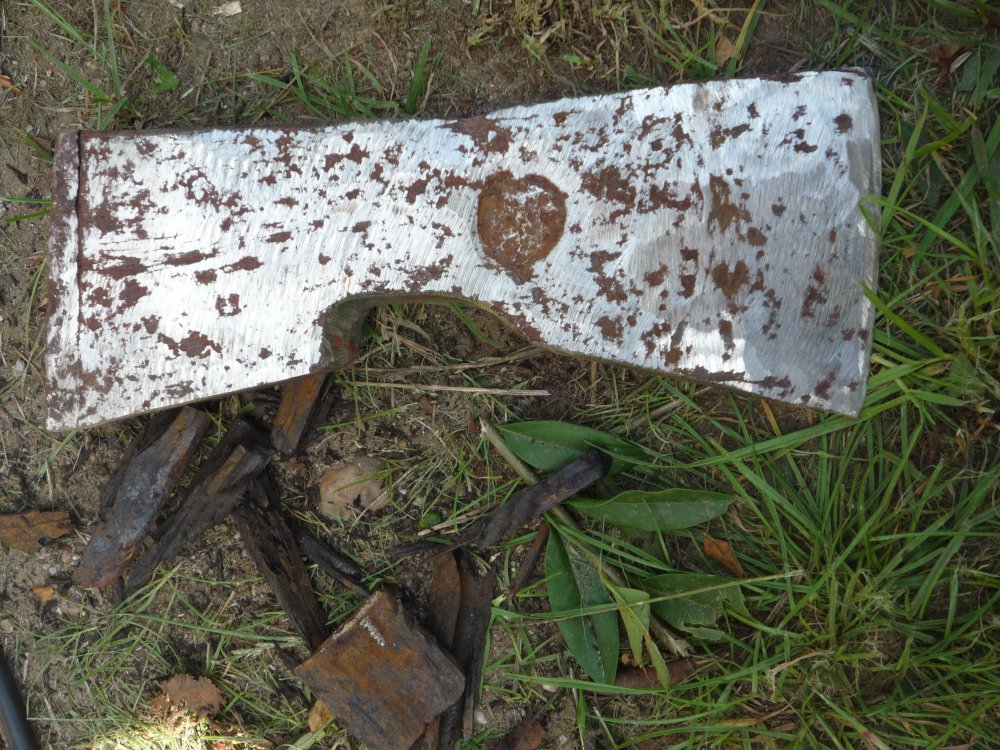

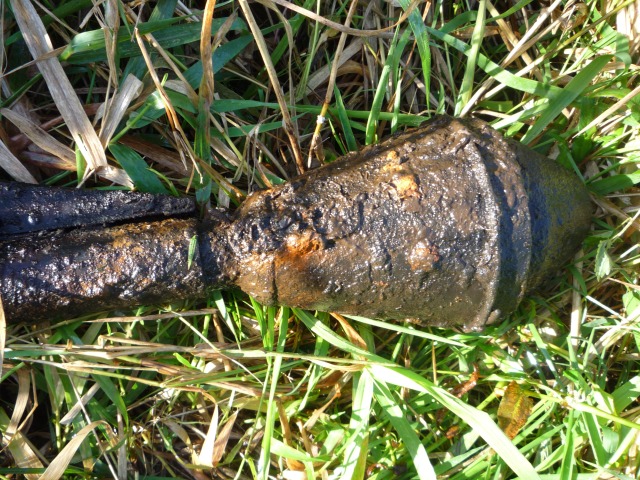

    Вот мои находки магнитом,
    Мурад аль-Шах нравится это.
