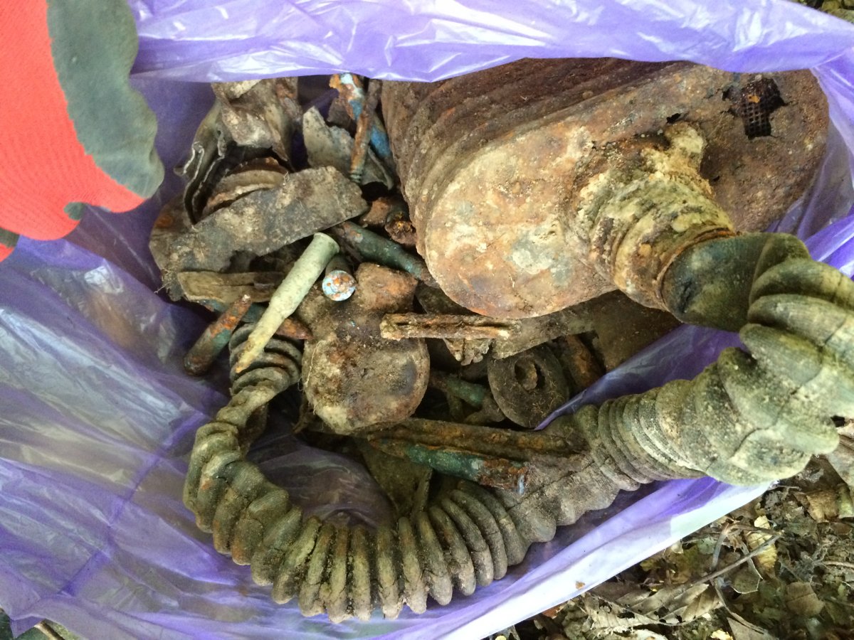

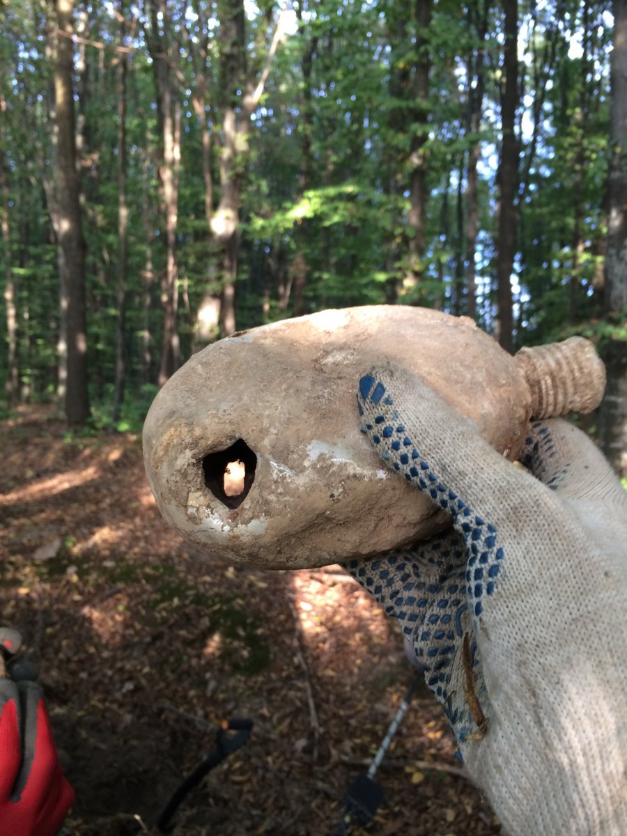

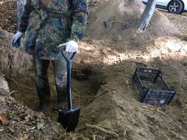

    Добрый вечер комрады! Не буду долго мусолить рассказами. Подняли бойца, без смертника, с сопуткой на фото. Есть надежды опознать бойца, по фляге и горсти скрученной бумаги. Фляга на помывке, есть очень слабые надежды, а вот с бумагой все сложнее, ветхая... Нетронутой упакована в целлофановый пакет вместе с землей. Прошу отозваться спеца, для работы с таким материалом, для получения максимума информации (если конечно это не бумага для самокруток, но обнадеживает что есть переплет). Также прошу поделиться информацией по ближайшим вахтам и контактным лицам для передачи останков. P/s Затраты на пересыл и необходимые реактивы, материалы компенсируем. Вернем бойцу Имя. С уважением

    Советую обратится к спецам, так как по Винницкой обл., таковых нет, что бы правильно распаковать и прочитать бумагу, да и с перезахоронением будет туго. Большая часть ПО сейчас воюет, опытных людей почти не осталось. Передавайте останки и личняк в Киевский ПО, там и бумагу прочитают, и перезахоронят быстрее. Не забудьте прошурфить место где найдет боец, что бы быть увереным что он там один. Судя по всему 41 год? Внимательно переберите землю на наличие смертника.

    Да, боец в ботинках был и кожанные подсумки при нем. Шурфить место раскопа и пробивать место будем обязательно при первой возможности выехать. Комрад Шміт зацепил бойца по нем. ящику который торчал из земли.. А под ним был боец.

    Шурфите вглубь и по сторонам, с МД копайте каждый сигнал, воронки и ячейки соседние прозванивайте.

    В найближчі вихідні буде проводитись більш детальніше дослідження місця гибелі, з просіюванням грунту на виявлення жетона, та можливо інших бійців. Щодо залишків бійця - звязались з командиром ПО по Вінницько-Житомирській обл. і домовились про передачу, в найближчий час, з подальшим перепохованням чи передачею родичам після проведення спроб ідентифікувати бійця.

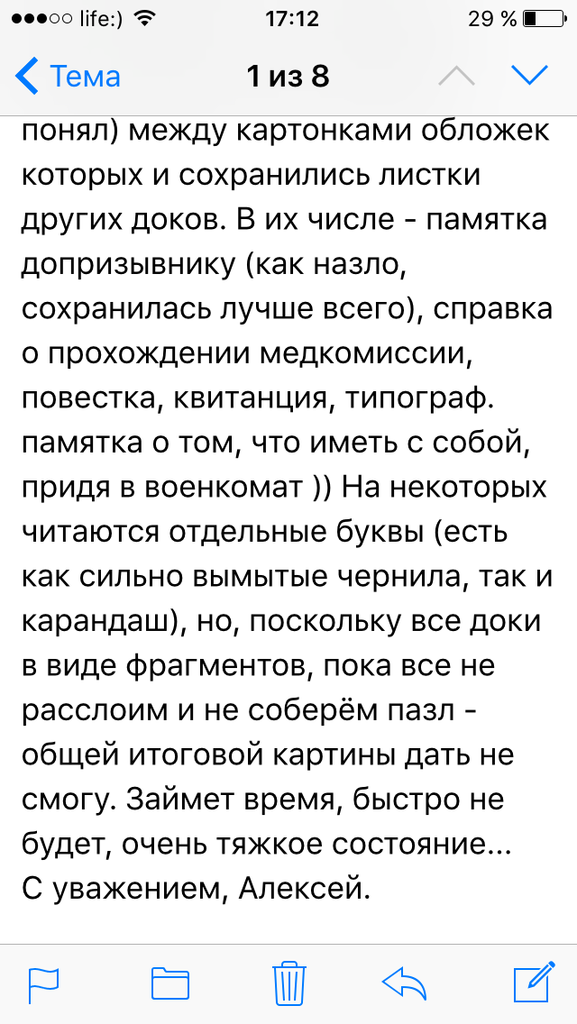

    Предварительная информация спеца после осмотра найденной бумаги : 1е - это документы, 2е - шансы получить личные данные есть. Держим кулаки.

    Спасибо Старику Похабычу, который свел меня с настоящим спецом своего дела и просто хорошим человеком. С разрешения автора :

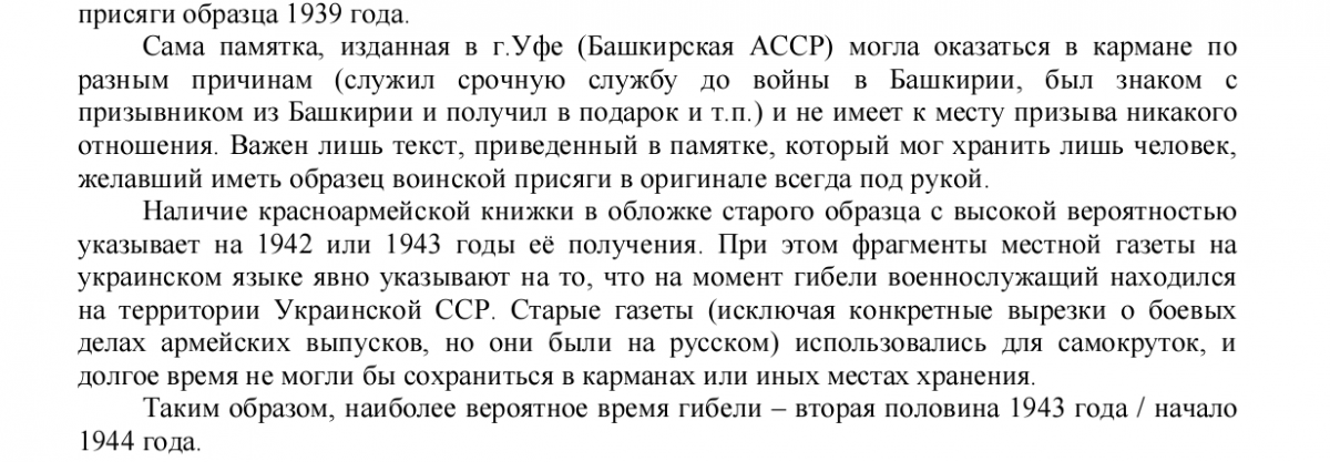

    Пришел отчет спеца о проделанной работе с бумагами, публикую с его разрешения. Комрады прошу помощи в разгадке ребуса информации :

    Висновки:
    Чи не він?

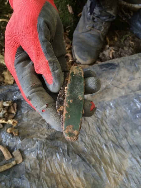

    Камрад BARC забув сказати, що після повторного більш детальнішого обстеження місця гибелі, з просіюванням грунту, жетона - на жаль,не було знайдено, лише перочинний ножик :(:(:(
