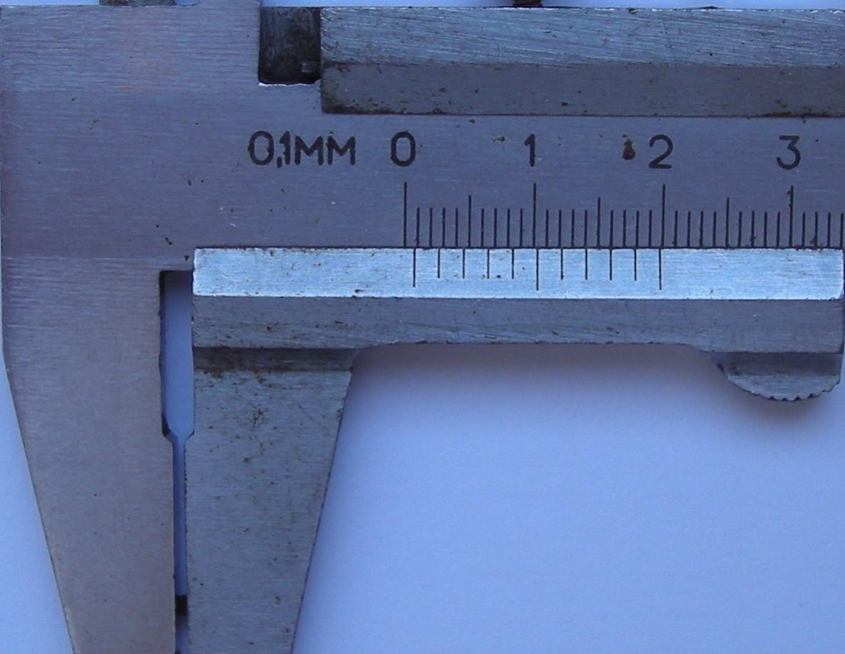

    Ох, ніколи не думав, що вимірювати порох так непросто. :eek:
    Чесно - нічого не вийшло...
    Штанген не дає точних результатів.
    Хоча фото я надам.

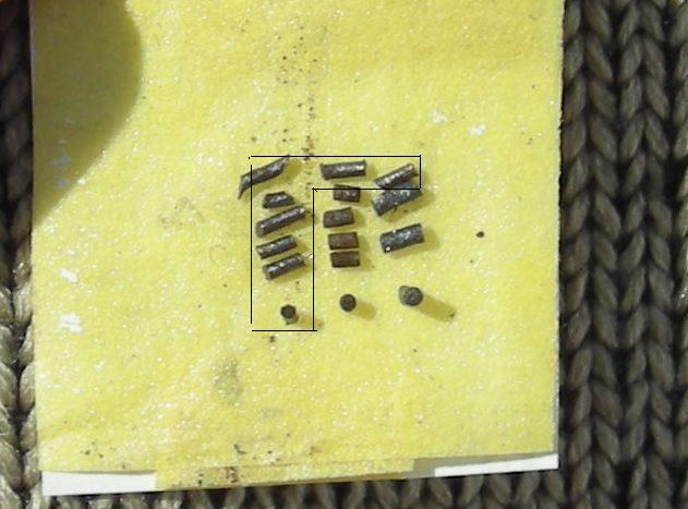

    Перші три - наш впізнаваний, останній - ВТ (ШКАС, 41) по товщині.

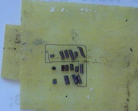

    Але - зробив кілька фото для близького порівняння.
    На них - наш невідомий, американець 1940р та штатний ВТ (ШКАС). Останній я окреслив смугою.
    Зверніть увагу на розкид у довжині ШКАСівського пороху. Невідомий - увесь однаковий.
    І ще - там є порівняння з П-45. ІМНО, вони не є схожими...

    Спасибо за данные, но их маловато.
    Всего мы имеем
    фото 1 длина зерна 1,35 мм
    фото 2 диаметр зерна 0,80 мм
    фото 3 диаметр зерна 0,70 мм
    фото 4 длина зерна 1,50 мм
    К сожалению. очень близкие размеры и нет массы данных для статистики.
    Можете еще промерить хотя бы 6 зерен неизвестного пороха? А то не от чего отталкиваться.
    Или высылайте мне немного зернышек, я промеряю:)
