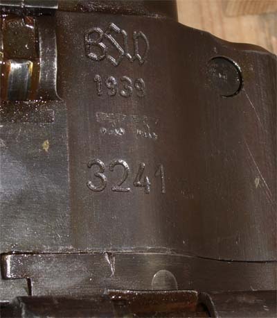

    Есть МГ34, которые, по видимому усиленно воевали и были в ремонте, о чем свидетельствует ряд вновь набитых номеров (имеется ввиду цифры набитые, а не гравированные) на заменяемых частях.
    Нужна информация об этих ремонтах, кто, где, когда, как часто на МГ, немцы или наши, ставились ли дополнительные клейма и где?
    Я тут прикрепил фотку с таким винегретом.
    Заранее благодарен за советы.

    Всё просто, как мне кажется.
    Все детали одного аппарата должны иметь одинаковый номер.
    Основной номер изделия - на затворной раме. Под него и маркируются заменяемые части.
    Где, когда, при каких обстоятельствах?
    Судя по переномерованым деталям - производились замены целых узлов, а не отдельных деталей. Т.е. ремонт изделия производился в полковой оружейной мастерской. Например, имеем несколько аппаратов в полном ремонте (недееспособных). У одного погнут или разбит осколками охладитель, у другого осколком снесло приклад и заклинило демпфер, и т.п. Быстро собираем из двух один на базе наиболее целого аппарата, перебиваем номера и возвращаем в строевую часть. Оставшийся "убитый" аппарат списываем и оставляем в мастерской на запчасти.
    Если бы аппарат ремонтировался при складской сдаче-приёмке или в тыловом заводе, скорее всего, были бы заменены только отдельные части. Например, поменяли бы только пружину демпфера и дерево приклада. В заводских условиях ставились клейма приёмки того предприяия, на котором аппарат ремонтировался.
    Но в режиме боевых действий никто не станет передавать тыловикам в ремонт две боевые единицы, если из них можно собрать хотя бы одну и снова пустить в дело.
    Проще и полезнее для дела из двух собрать один, а второй списать вчистую.

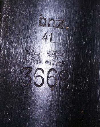

    По поводу заводов изготовителей хотелось бы узнать все (или что-нибуть) и об клеймах. Часто встречается WaA и один или несколько цифр. Что обозначает клеймо, почему они то есть, то нет, то стоят по несколько подряд? Такие встречаю и на МР-38 и на МР-40.
    Помещаю несколько фото.
    Заранее благодарен за информацию.

    Как разительно смотрица последняя фото что говарит о производстве оружия в разные годы красивая гравировка готическим шрифтом а все остальные штамф скорее быстрее арми :)

    Так BSW - коммерческое клеймо. А коммерческие клейма положено рисовать красиво.

    BSW - коммерческий логотип - НЕ КОД. Он присутствует не толко на собственно МГ но и на сопутке тоже - B.S.W. (именно в виде логотипа готикой) 5-1939

    Никто не в курсе, куда поставляли эти МГ34, производства Berlin-Suhler Waffen- und Fahrzeugwerke? В Португалию, как и МГ13?

    На восточный фронт их ТОЧНО ПОСТАВЛЯЛИ....

    Неправильно сформулировал вопрос. Куда их должны были поставлять? С кем был этот самый контракт?
