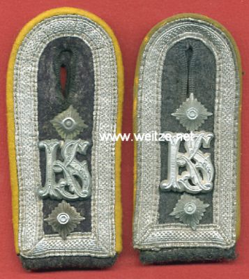

    Помогите определить шифровку, как я понимаю относится к школе пилотов, интересно какая школа

  5. sniper33
    sniper33 Stabsgefreiter
    973
    Russland, Golden ring
    вот подобная нашивка
    maaaaster подобається це.

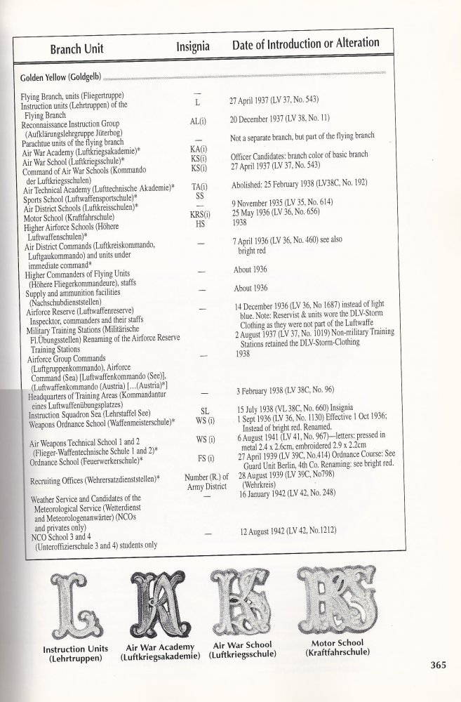

  13. Bubi
    Bubi Stabsfeldwebel
    3.215
    Одинцово М.О. Россия
    Друзья,не видел темы.
    Все просто там,специально отсканировал страничку Анголии.
    По летчикам вот,соответственно такие же примерно таблицы есть для зенитчиков и т.д.
    maaaaster та sniper33 подобається це.

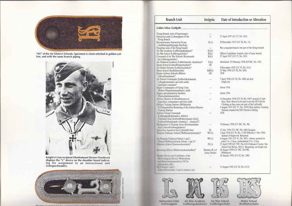

  14. Bubi
    Bubi Stabsfeldwebel
    3.215
    Так получше наверное.
    Не хочу книгу ломать.Сорри.
    maaaaster, Set Izengrimm та sniper33 подобається це.
  15. sniper33
    973
    вот еще фото для небольшого развития темы

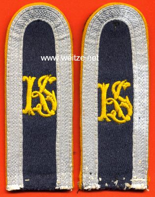

  16. sniper33
    973
    шитый вариант

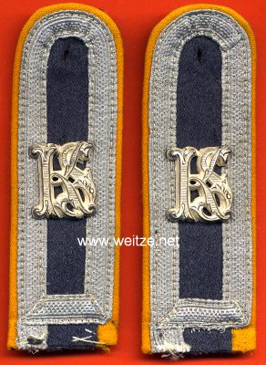

  26. sniper33
    973
    вот еще фото шитых
