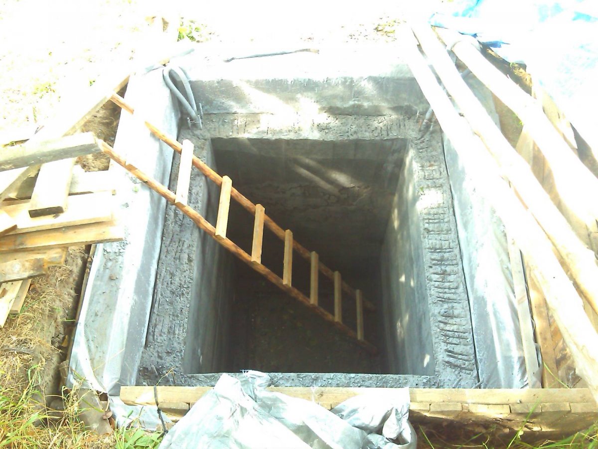

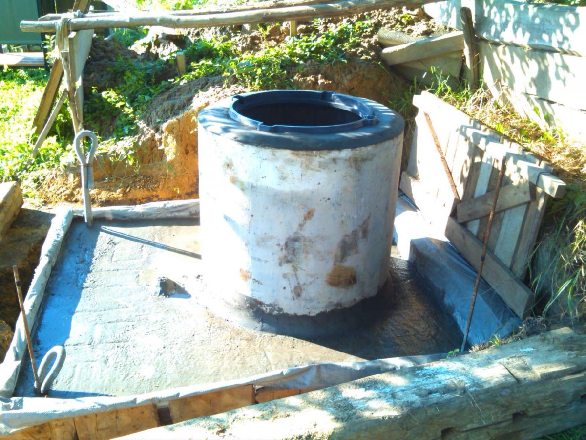

    Навіть якщо не можливо під'їхати в притул, то розгляньте кільця з бетону 1.5м. Робимо настил з двох дощок, кільця ставимо на труби та котимо. Потім обкопуємо, наступне по такі самі схемі. Про вентиляцію в приямку забудьте!!! Зробите гірше! Перекриття приямка утеплюємо пінопластом (буде менше конденсату). На фото нижче моє творіння, но там перепад по висоті, тому кільця катати не було змоги.:beer:

  8. a_nakoy
    a_nakoy Stabsgefreiter
    172
    West
    Зараз так.
