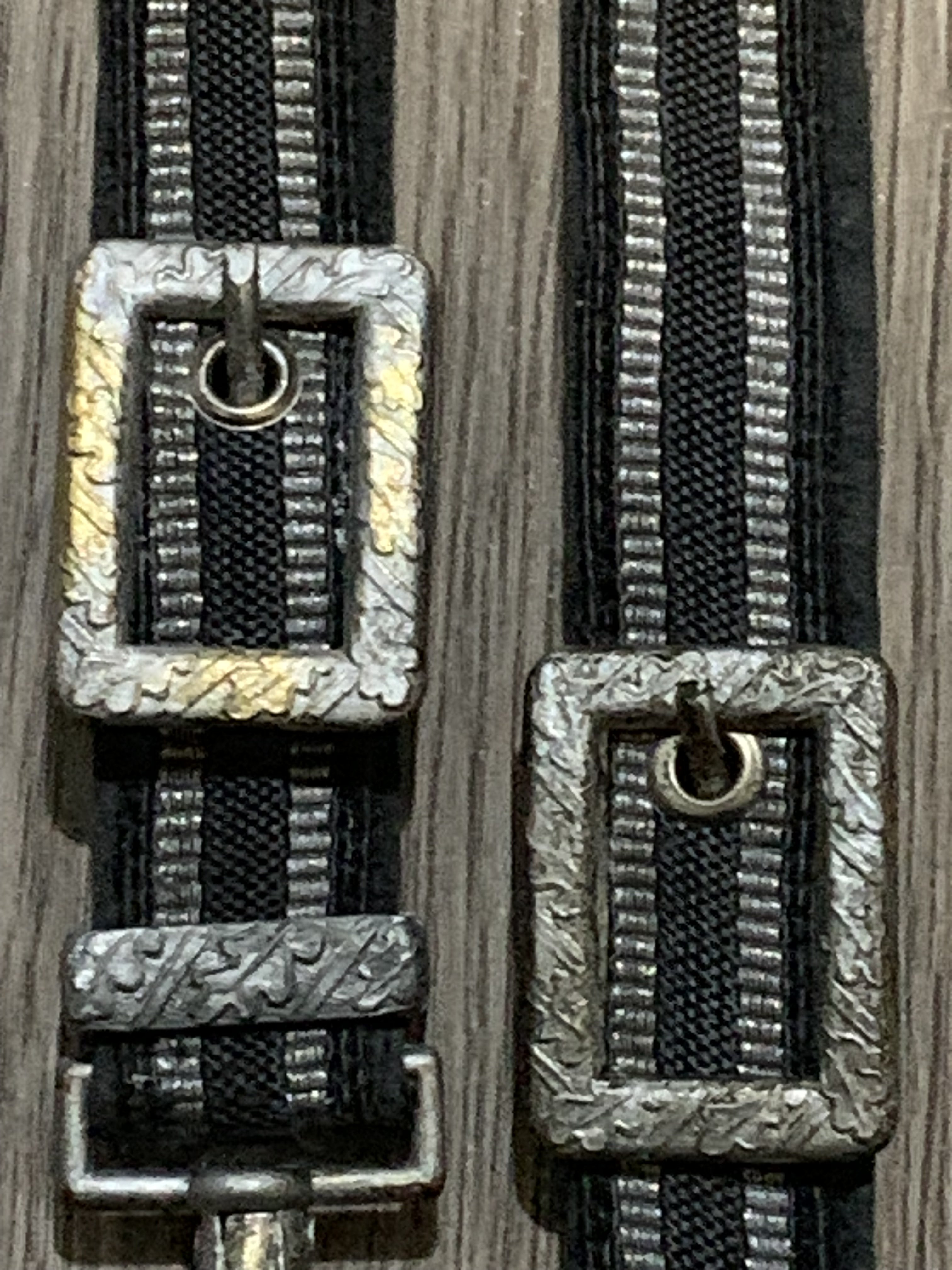

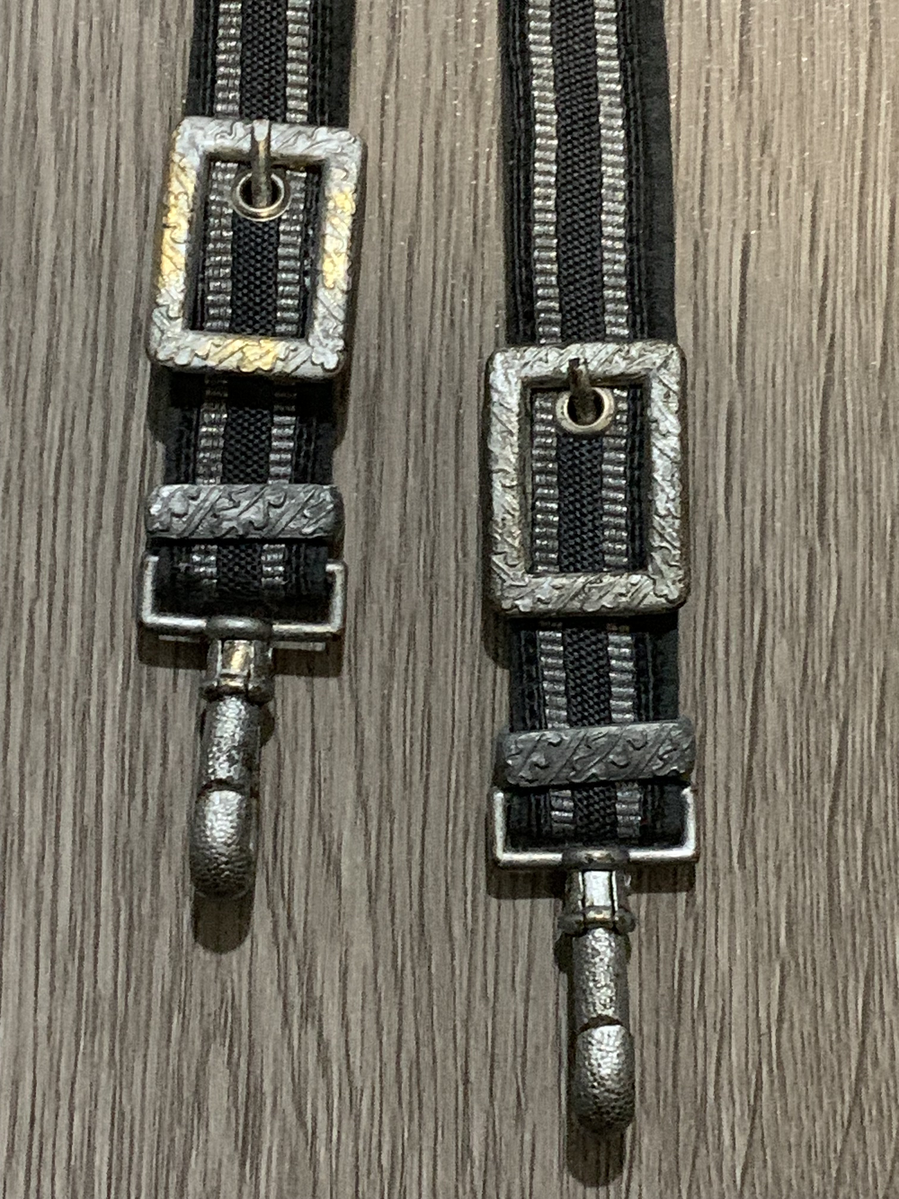

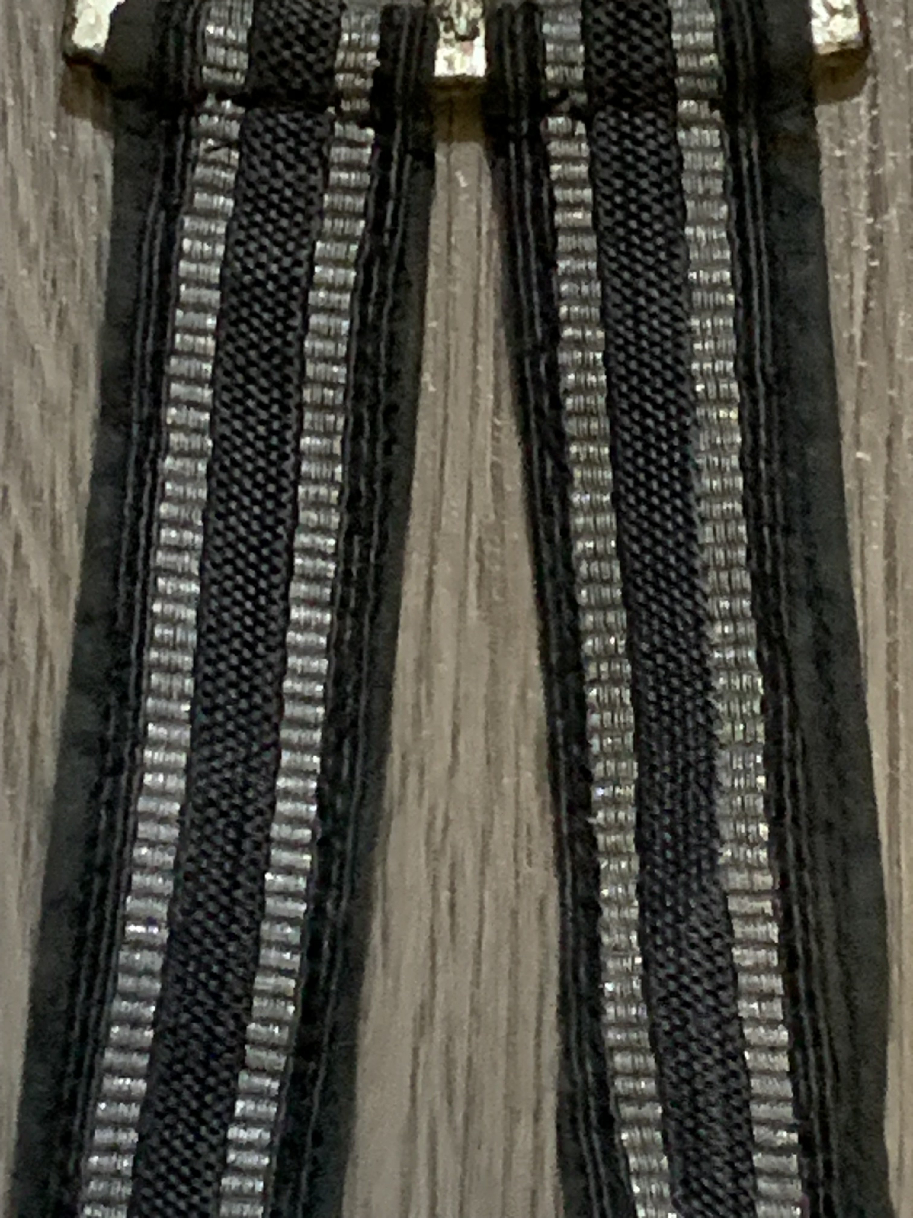

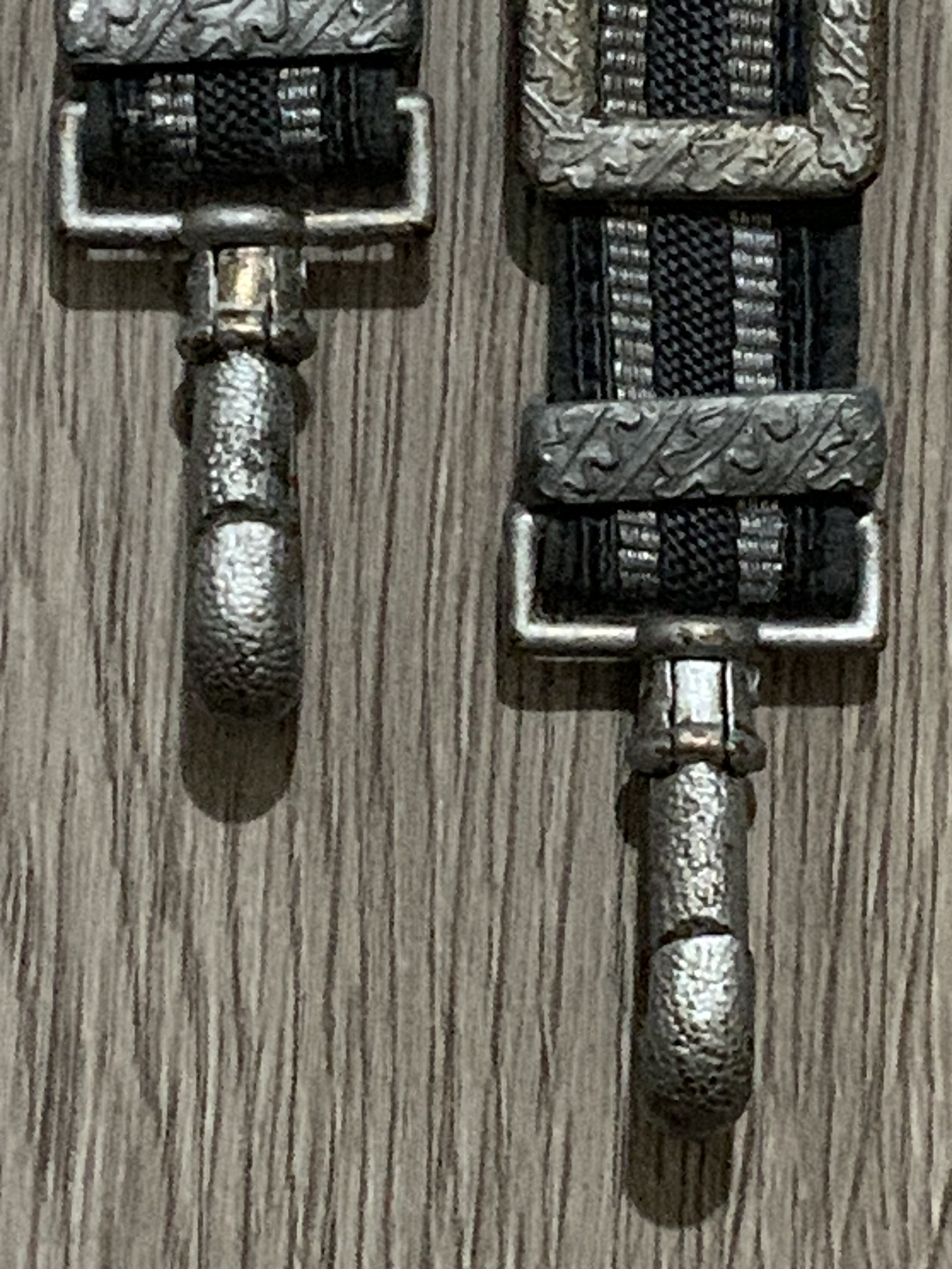

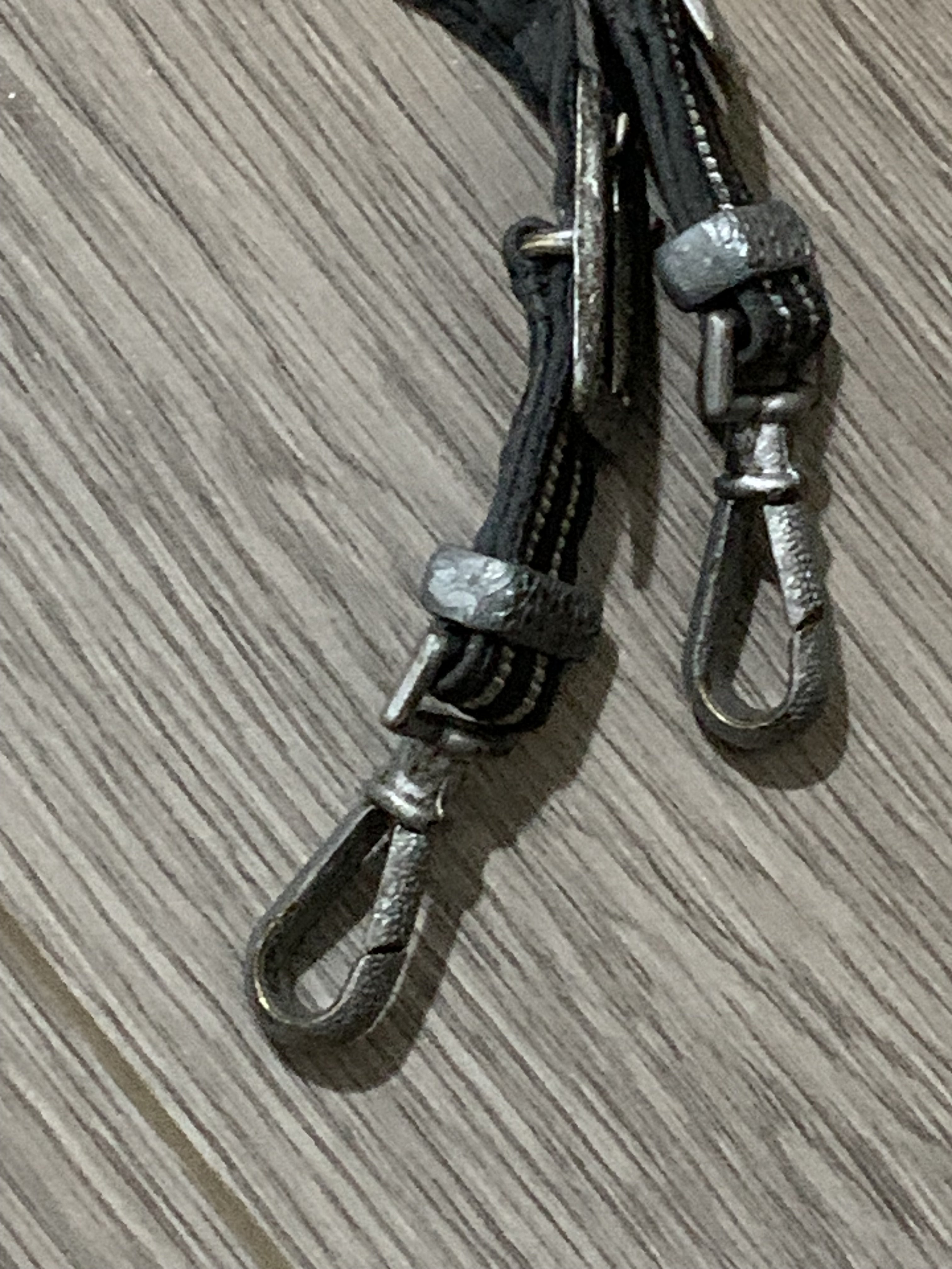

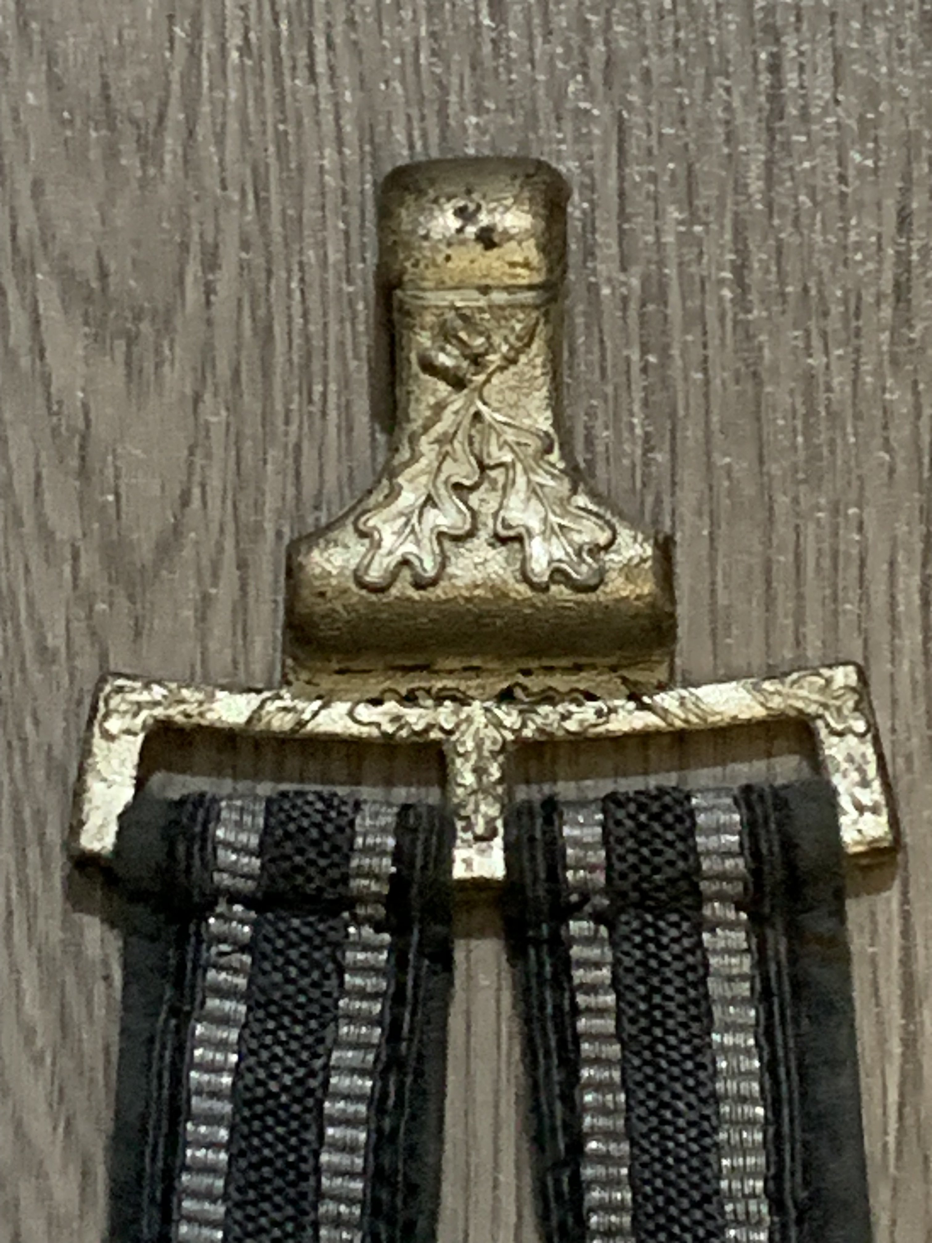

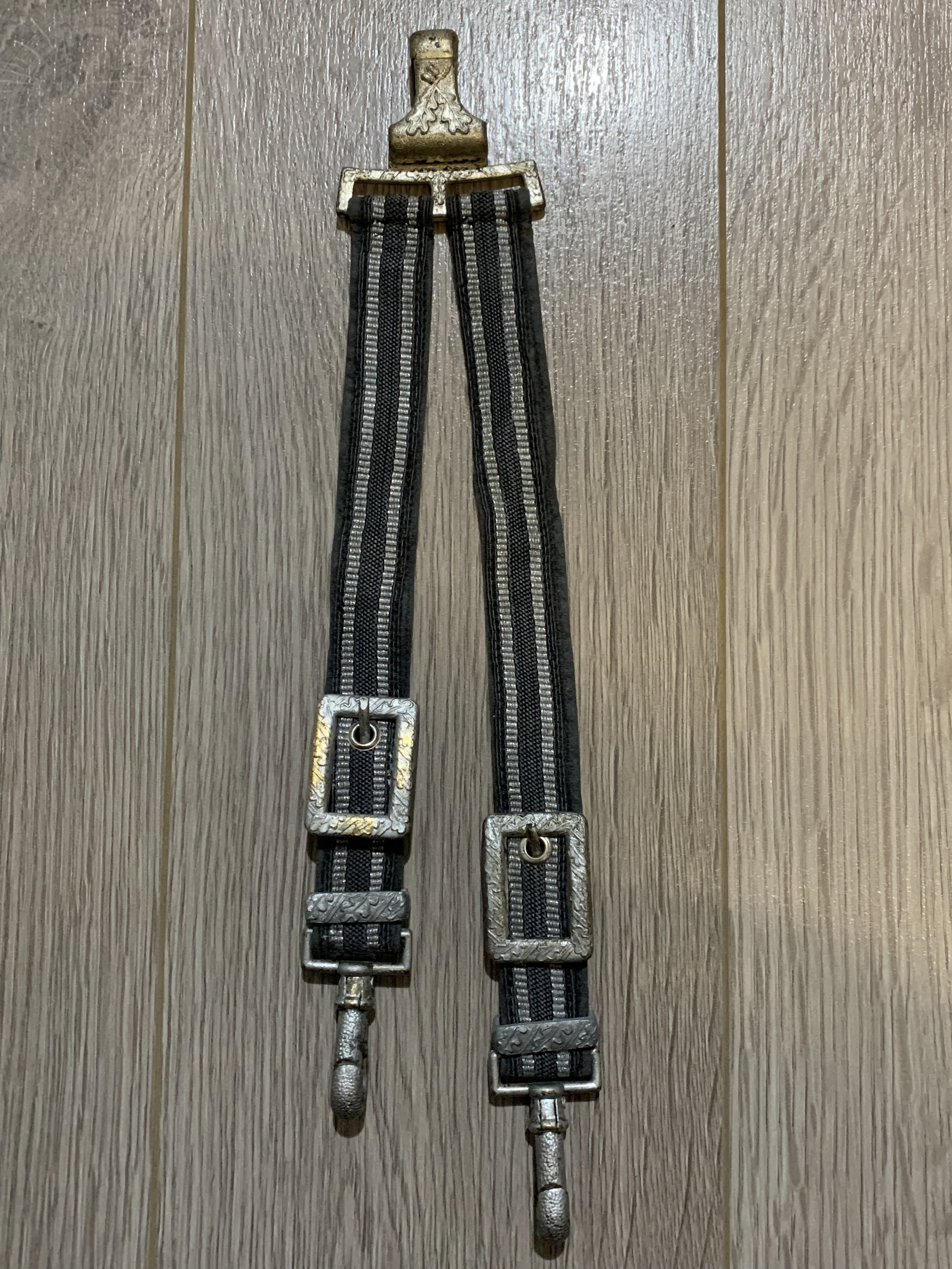

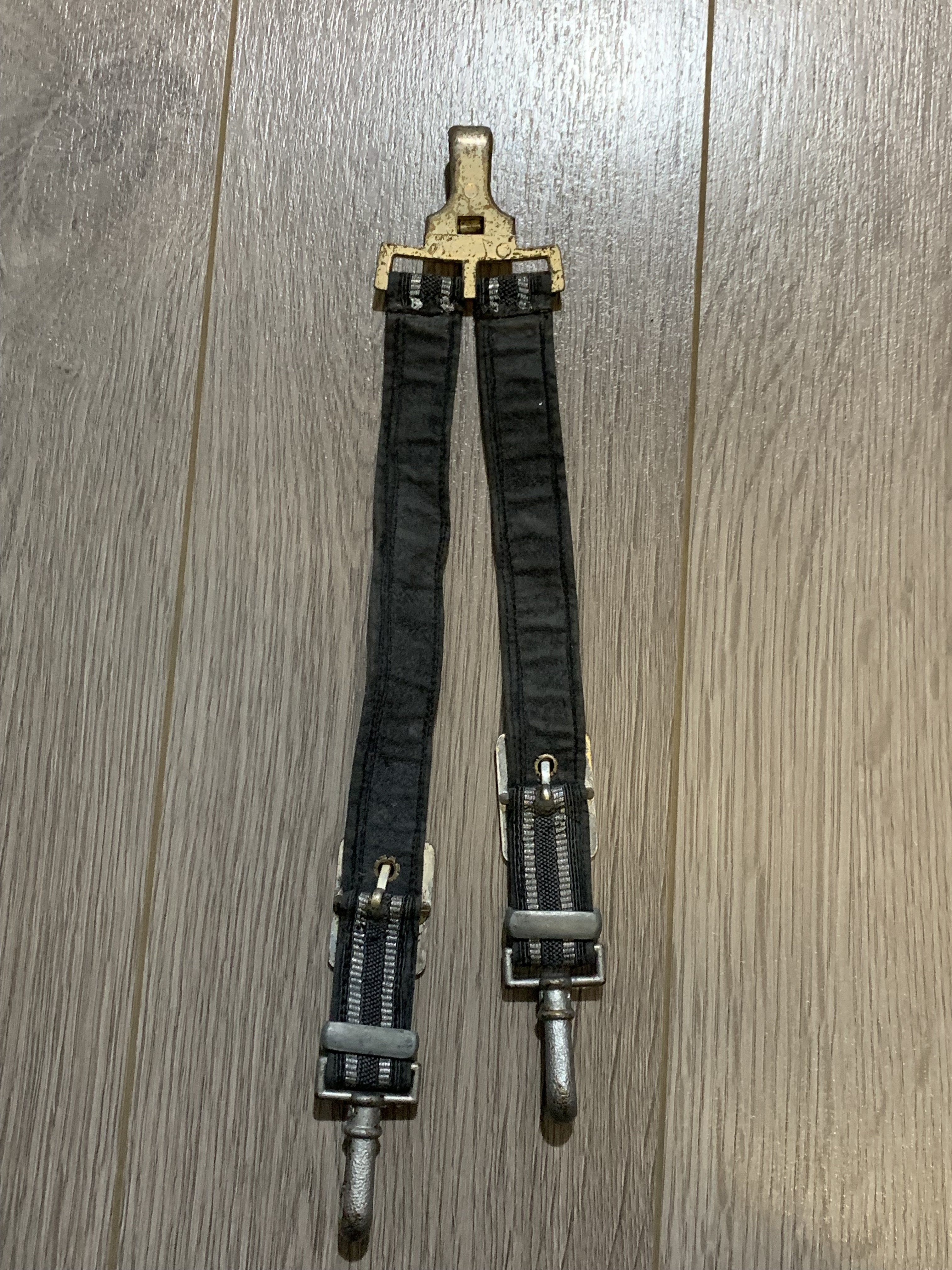

    Здравствуйте.Ув.Эксперты,подскажите пожалуйста,подвес оригинальный.?Фурнитура вся желтого цвета.Кто то ее покрасил в серый.Строчка сзади не аккуратная,в несколько раз прострочено.

    Ваше сумління не підвело. Це копія.

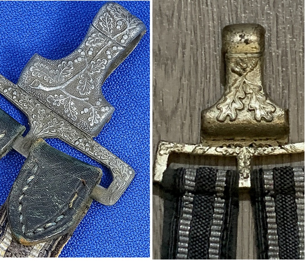

    На фото оригінальна фурнітура. Зверніть увагу на люверси.

    В мене теж є оригінальні підвіски,таку бачу вперше.

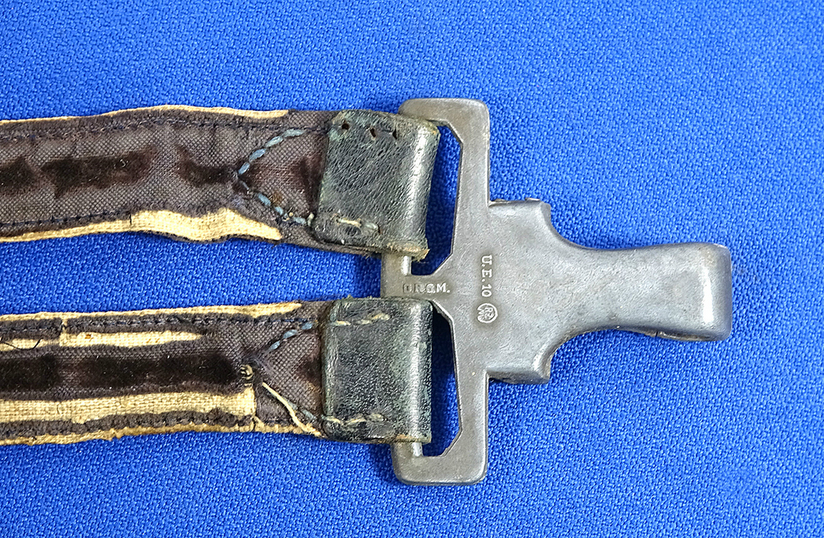

    Зацеп не має ніякого відношення до Люфтваффе. Ось фото оригінального зацепа.

  7. LEON 53
    LEON 53 Stabsfeldwebel
    867
    Location:
    Добавлю колаж для наочності.
  8. l00ma
    l00ma Obergefreiter
    127
    Location:
    Кривой Рог НП №3

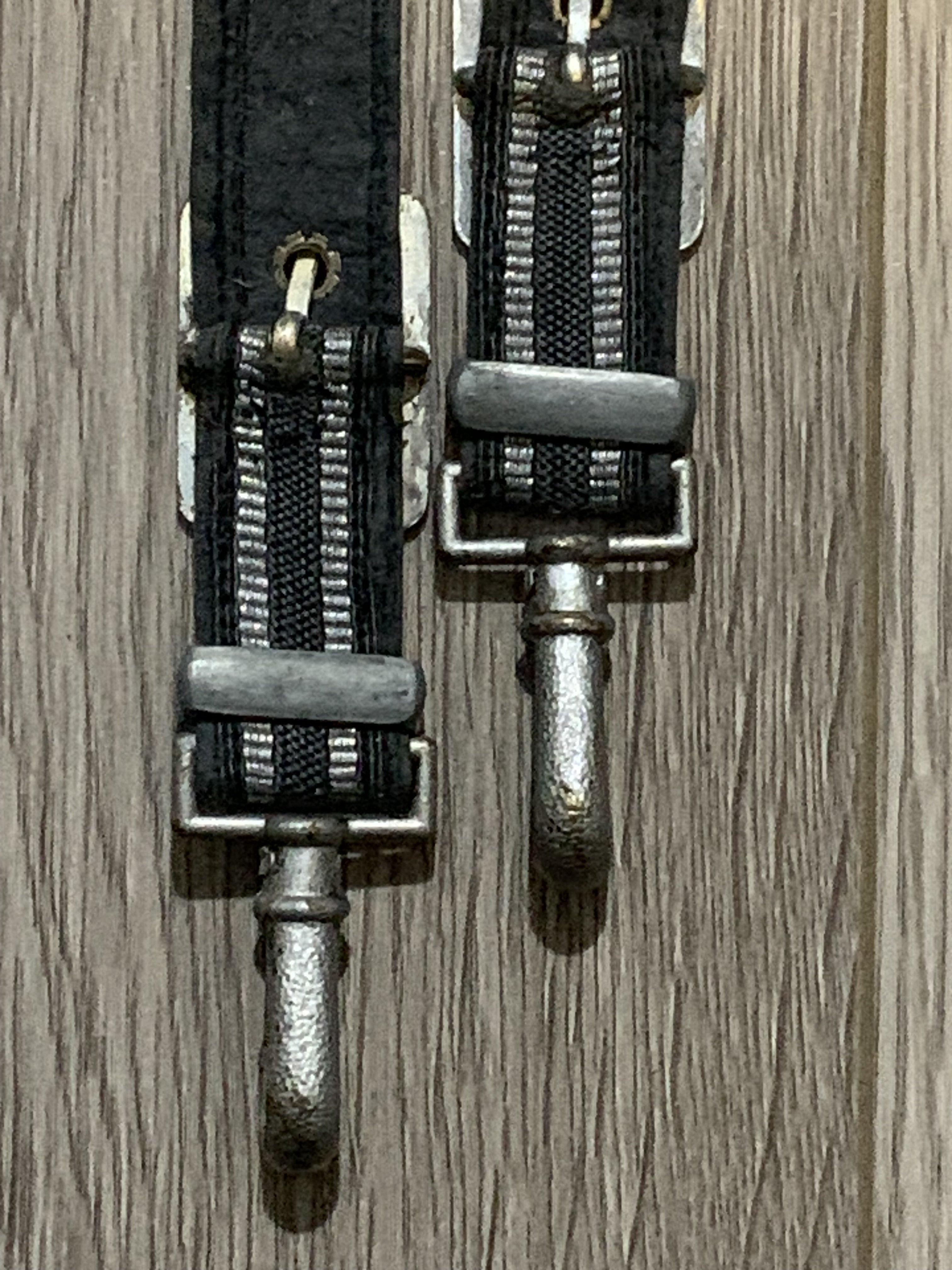

    Все відрізняється.Тканина чуть є різниця.Прошита криво і декілька разів.Люверси меньшего розміру,і рисунок не такий чіткий як на оригінальному.
  9. Це (у ТС) - орігінал, але НДР.

    По люверсам. Я мав на увазі не розмір, а матеріал виготовлення. В період 3 Рейху застосовувалось - залізо.

    Якщо підвіс у Т.С. оригінал ????????? То що тоді продає Т. ВІттман на своєму ресурсі, як вішалка та петдя ВПС НДР ???????? http://www.wwiidaggers.com/50924.htm
  12. Хто казав що підвіс орігінал НДР??? Тільки!!! - зацеп.
    У Віттмана звісно НДР, але ВПС не мали різниці з піхотою.
    LEON 53 likes this.
