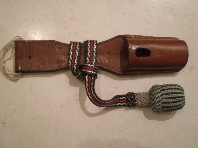

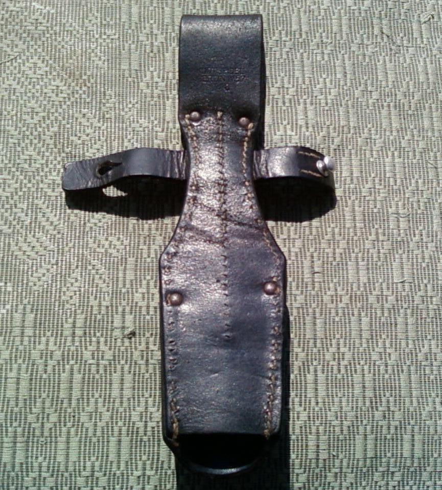

  7. Collectioner
    Collectioner Stabsfeldwebel
    2.473

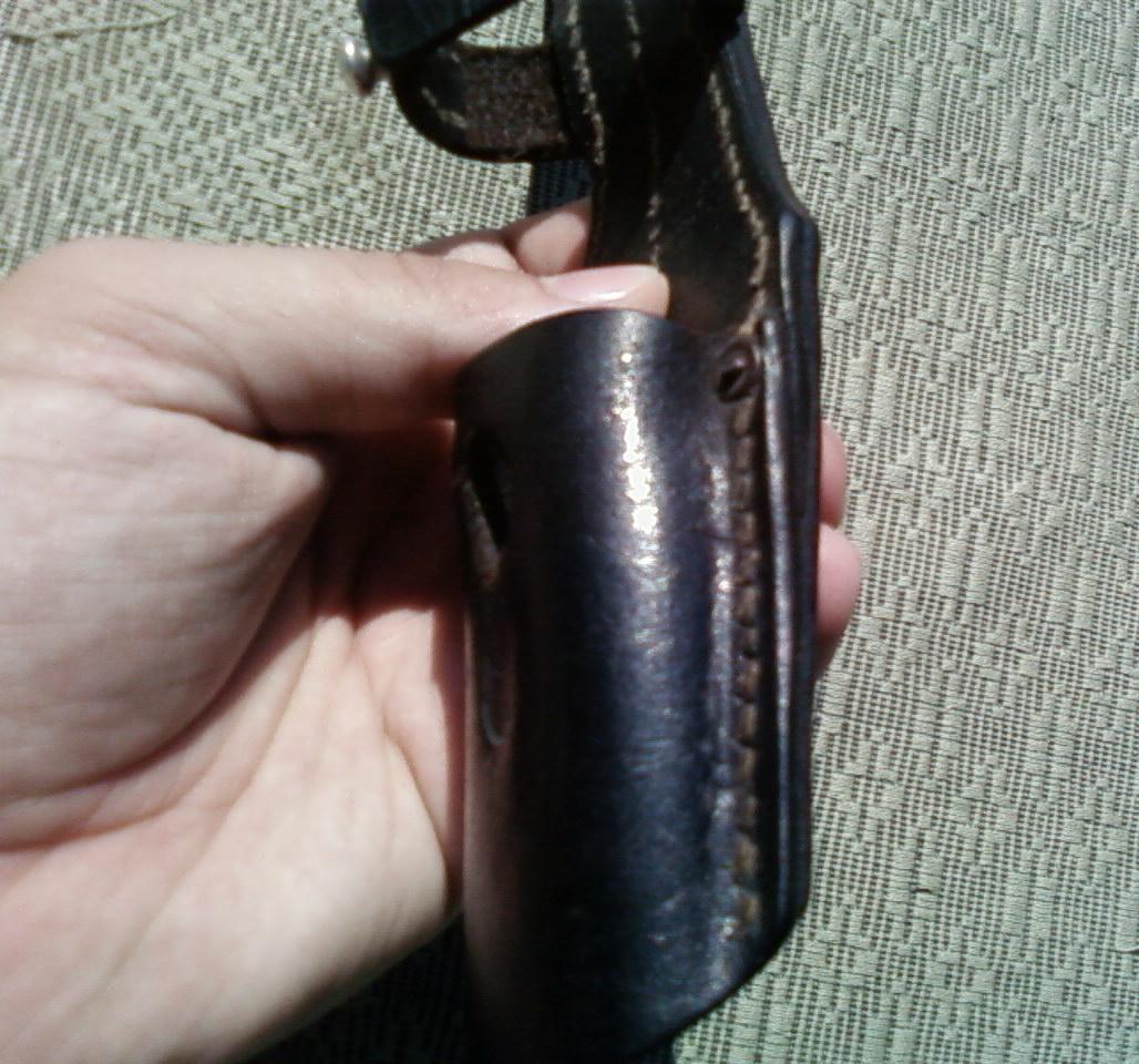

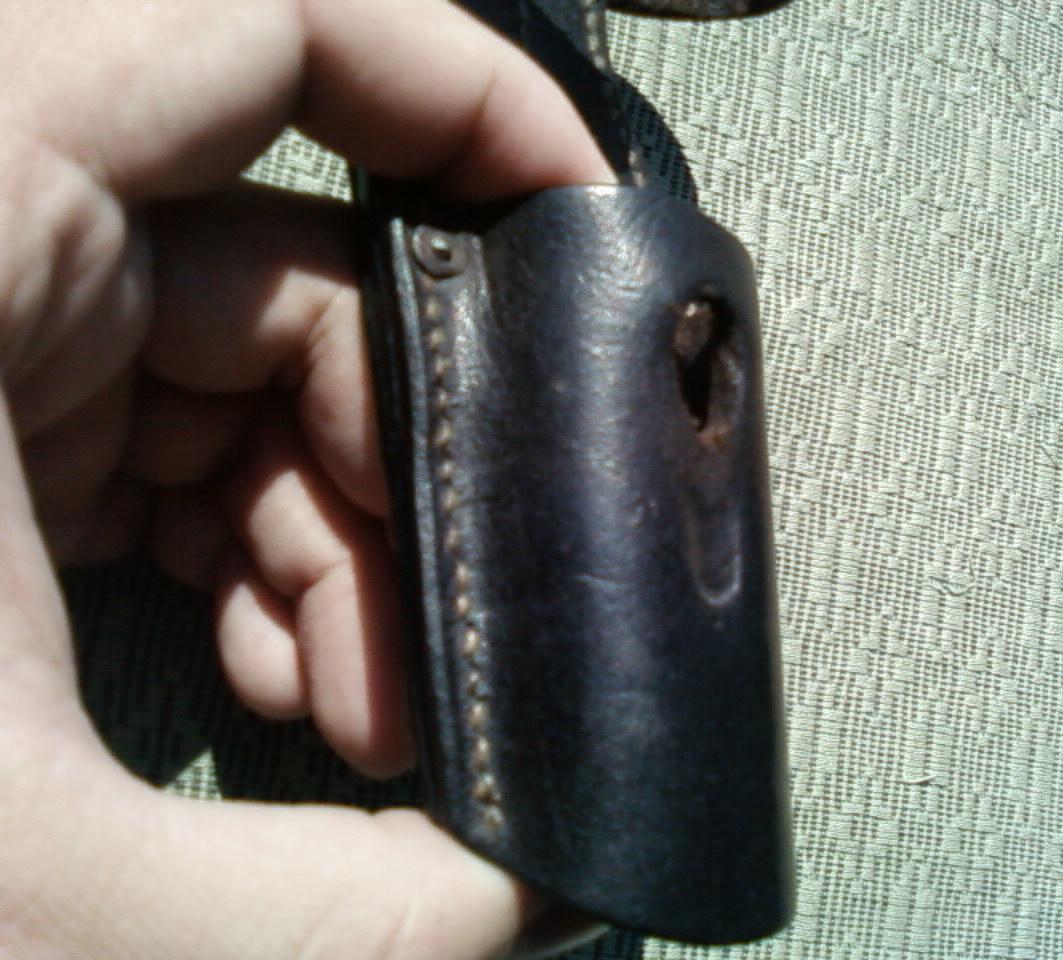

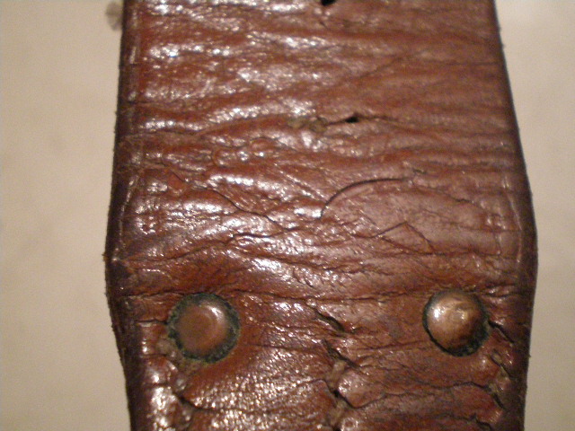

    А вот и обещанные фото моей жабы. Классическая, боевая жаба сшитая в 1940г. по свежеутвержденному стандарту - с удерживающим рукоять ремешком (указ от 1940г. до этого такие лишь кавалеристам предназначались). Что интересно с моей - кожа использована черного цвета а не светлая неокрашенная как на других предметах амуниции (видно на фото клапана). На клапане с одной стороны лак сохранился абсолютно нетронутым - блестит как у кота ;) и сзади жабы тоже лак, еще и так отполировался красиво о суконную форму - красота прямо :D швы вот не уцелели сзади, перетерлись, но подвес держится кучи без проблем. Интересно еще и то что заклепки посажены не ровно относительно друг друга.

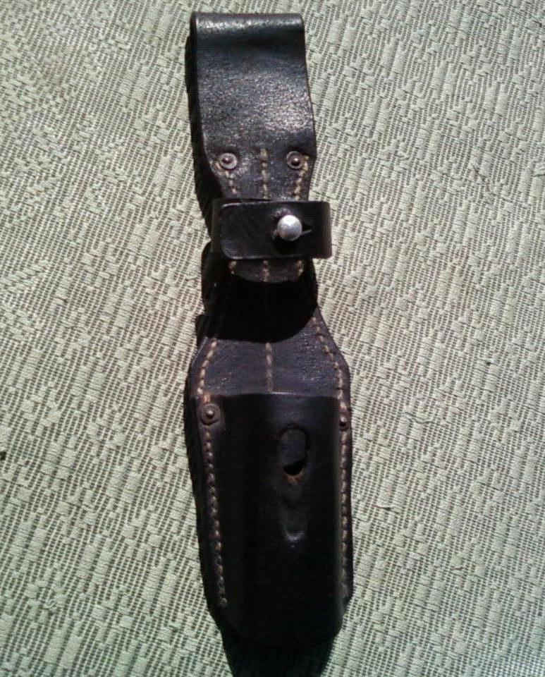

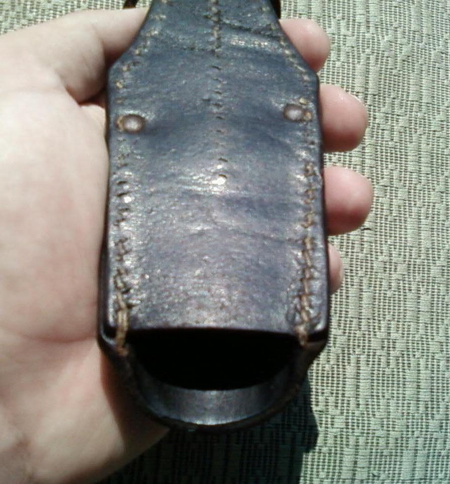

  8. Collectioner
    2.473

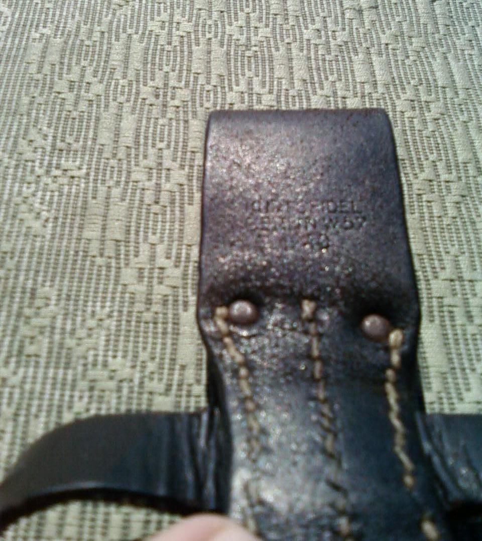

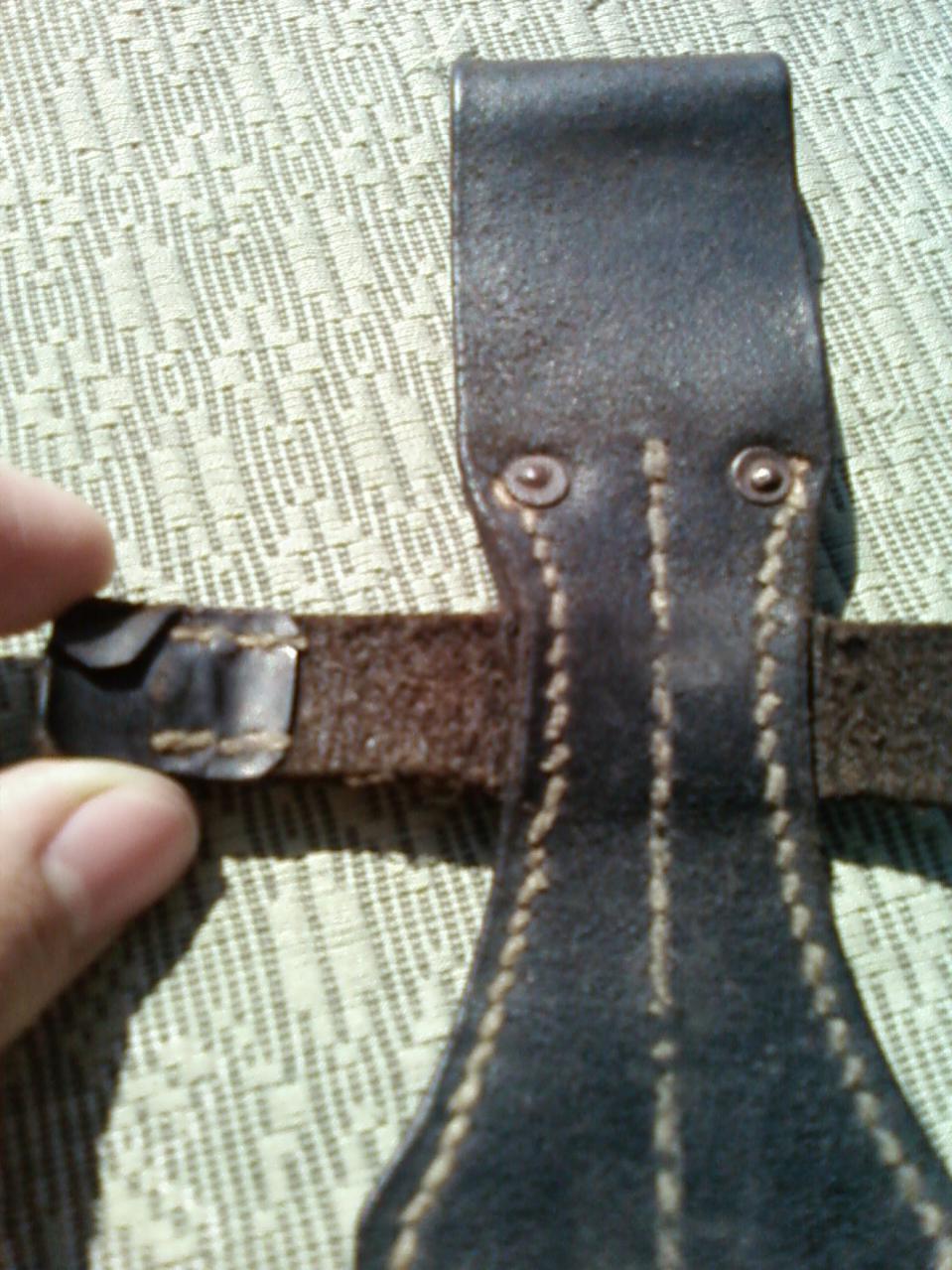

    Еще фото детальней ("звиняйте" что на телефон) :

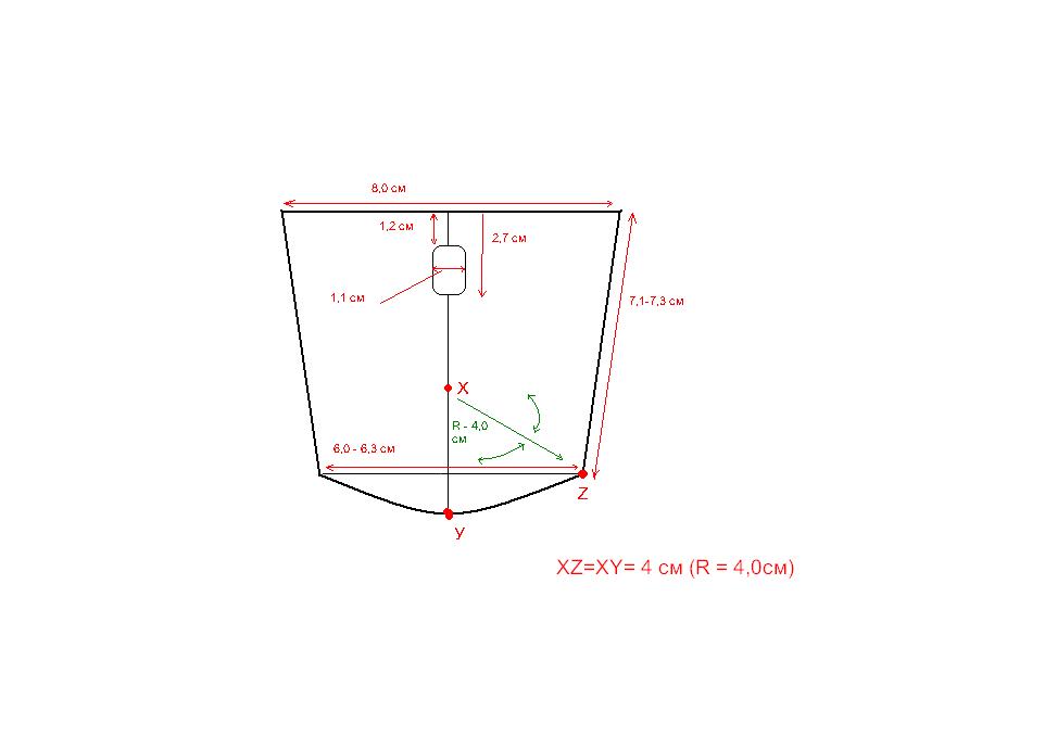

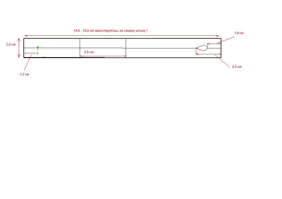

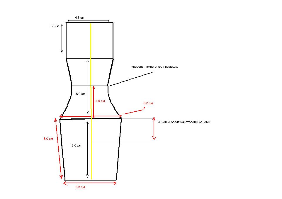

    Так, наконец то добрался до своих чертежей подвеса (жабы). Рисовал в Пейнте два часа :oops: не ругайтесь сильно, я старался.......вот такую приблизительно жабку сшила мастерская Курта Зайделя в Берлине в 1940 году.
    Кожа основы толщиной в 3,0мм, клапан - 3,5мм, ремешок - 2,5мм.
    Если чего не понятно - спрашивайте ! И помните, свою жабу-копию я так и не сшил, так что влезет ли штык в такую жабу я и не знаю......но размеры вроде как точны, сверяйтесь с имеющимися чертежами Юргена и своими "лягушками".

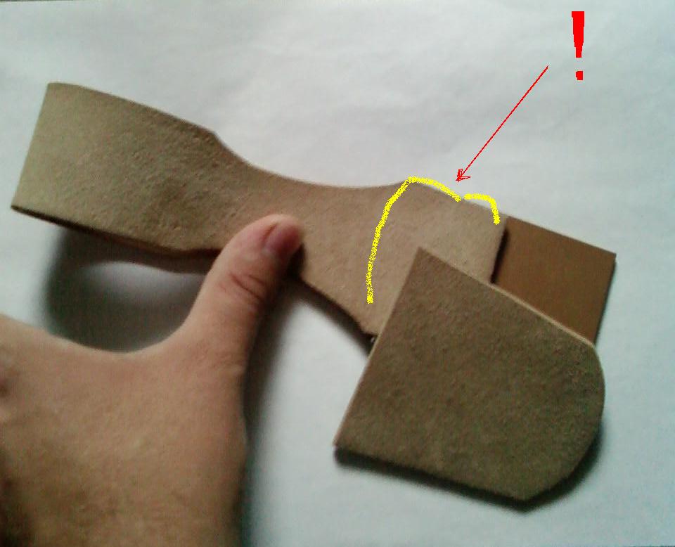

    Последнее фото - мои заготовки. Обратите внимание на выделенное место - кожу в том месте надо "спустить" уменьшить толщину иначе будет уж очень толстая жаба. :smile_9: и элементарно такую толщину не прошить.

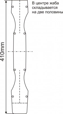

    Вот еще чертежи "Жабы к 98"
    Может кому сгодиться .
