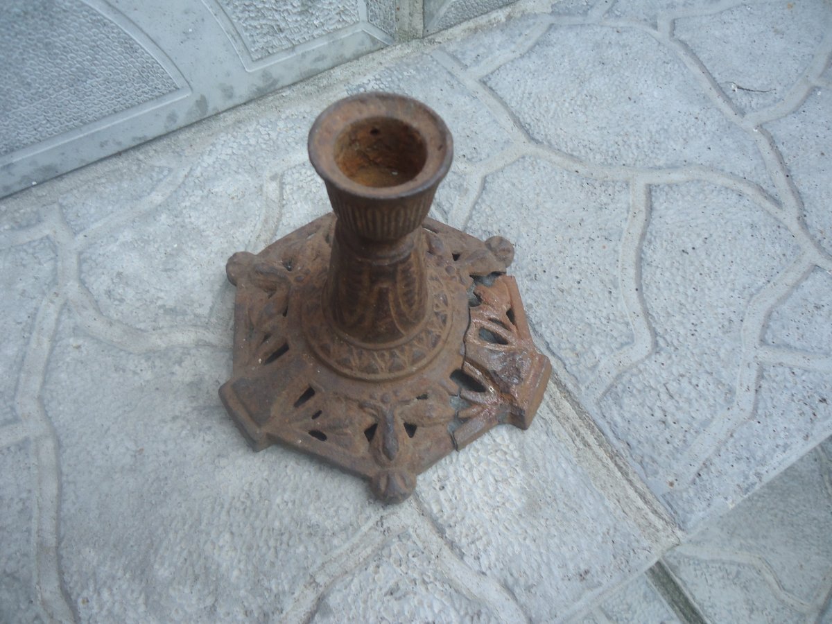

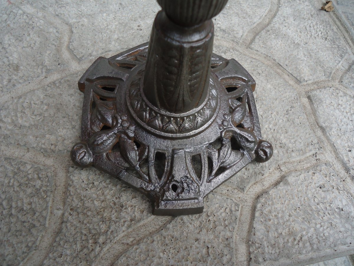

    подскажите как можно соединить уламки подсвечника, материал чугун

    Доброго Вам!Можно соединить куски сваркой,пайкой,клеем.Все зависит от ваших желаний и возможностей.

    "холодной сваркой" попробуй, само проще - продается на авто рынках - типа клея

    чугун не варится, точнее уже на заводах то варят но это дорого. буду пробывать паять

    как-то не очень доверяю холодной сварке. надо что-то понадежней

    Да вроде варится,только электроды специальные брать надо.У меня товарищ станину лопнувшую на Зингере варил,вполне крепко держится...

    Варить можно. Я тоже станину от Зингера подваривал. Есть электроды для чугуна.

    Варить можно если толковый сварщик тонким электродом из нержавейки и будет достойная вещичка.

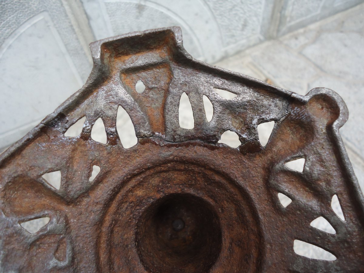

    щас поклеял, готовлю к пайке подсвечник

    Ой вряд ли Вы пайкой чего-то добьетесь...

    Уважаемый Jawist хороший сварщик вам бы заварил так что и следа не было бы видно,только перед сваркой рекомендуют прогреть обе части,но хозяин барин.

    Возьмите местную газету с обявлениями. Там услуги сварщика должны быть и узнайте сколько берут за сантиметр шва на чугуне. А потом прикиньте, что делать. На жаль сам цен не знаю. Если дорого пусть прихватит в нескольких местах, остальное по феншую заделаете сами. Вам для начала главное надёжность.

    Зачем приклеивать перед сваркой ? , это помешает , стык должен быть чистым , паять можно латунью , варить электродом обмотанным медной проволокой или спец-электродом , края стыка сточить чтобы была больше площадь пайки или глубже провариваемость электродом . пайку можно потом закрасить . детали можно прижать друг к другу струбциной или проволокой .

    Все уже решили, сейчас половинка отлично держится на клею, потом как дядя отремонтирует аргоновую сварку заварит. завтра покажу результат что у меня получилось поклеять.

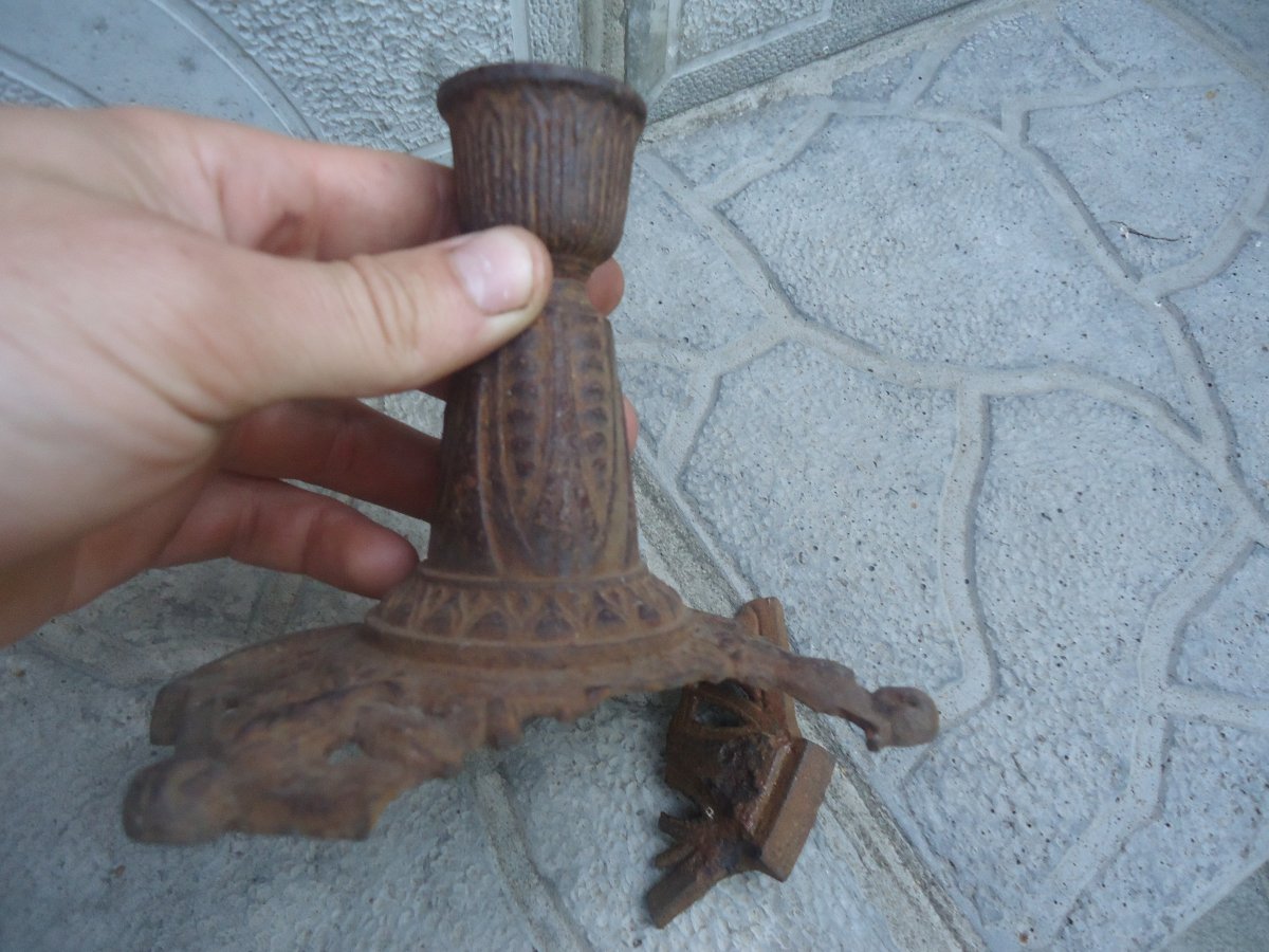

    Немного истории об этом подсвечнике, когда мой дед купил двор под постройку то в старой хате валялся этот подсвечник но тот край что отломан был треснут и сонут, когда начали ровнять отломили и он потерялся на года. И от много лет валяляся этот подсвечник с выломаным куском пока в этом году не начали ложить плитку во дворе и подчищал землю и чудом нашол этот выломаный кусочек. решил восстановить реликвию моего двора.

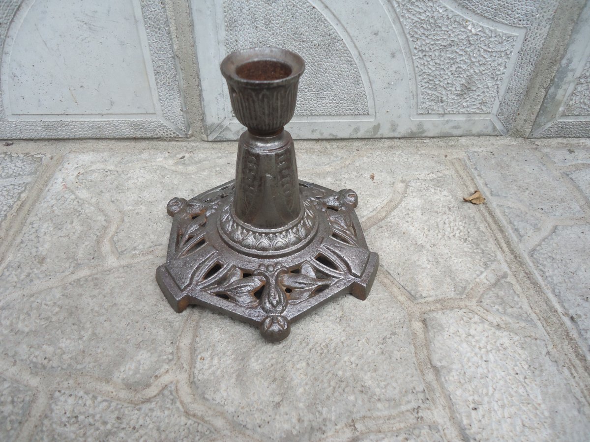

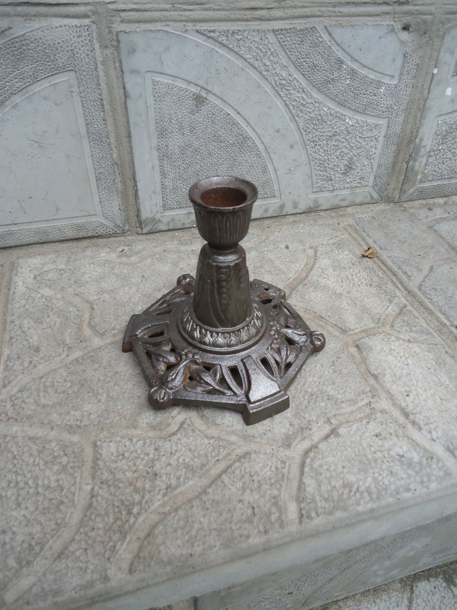

    всех приветствую) с за картохи немного выпал с жизни) вот такой на данный момент у меня подсвечник
    StudenT(), фандик та 663 подобається це.

    Теперь главное чтоб держалось отлично. Да бы не получилось так что дети отобьют а внуки опять клеять будут. Интересно он раньше крашен или покрыт тем то был ?.

    при чистке не обнаружил ни краски ни покрытия

    Обычно художественное чугунное литьё ( очищенное ) покрывают олифой коптят и запекают , иначе руки будут чёрные от выделяющегося графита , так окрашивается Каслинское литьё . И этот подсвечник не мешало бы очистить от ржавчины .
