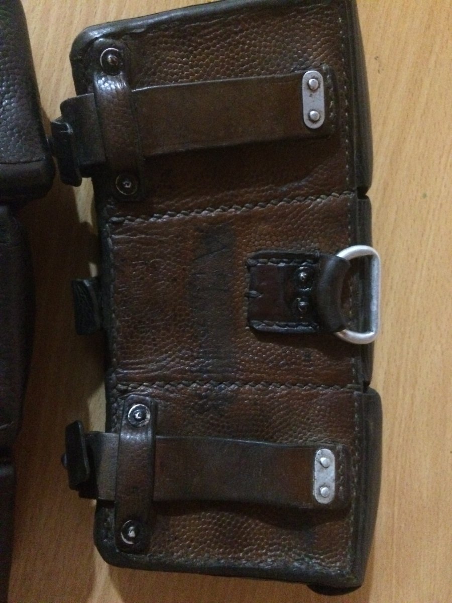

    Доброго времени суток,уважаемые камрады.Не так давно приобрёл себе пару подсумков к к98,хотелось бы довести их до "состояния".Дело в том,что кожа "покоричневела".С задней стороны одного подсумка -полностью.Интерестно узнать,можно ли как обратно вернуть чёрный цвет коже?Так-же,в одном месте подсумок немного деформировался,кожа не задубела,но обратно принимать форму не хочет.С удовольствием прочитаю ваши советы насчёт этого.С уважением.

    Обратные стороны:

    Подсумки увлажнить, затем вставить деревянные брусочки нужной формы. После высыхания покрасить черной краской для кожи.

    Забыл упомянуть об еще одной проблеме,перегородка в деформированной части подсумка - искривилась и очень сильно задубела.

    Ну так намочите и ее.

    К сказанному уважаемым ALEKS81 добавлю - имеет смысл еще влажные, но уже приобретшие первоначальную форму подсумки прожировать например ланолиновым кремом/мазью т.к. если этого не сделать то окончательно высохшая кожа снова задубеет. При этом кожа приобретет более темный цвет и возможно красить уже не придется.

    Кожа покоричневела?
    Это как?
    Вы не слишали о приказе отказаться от коричневой кожи и перейти на черную, а имеющееся снаряжение перекрасить в черный цвет?
    Это их родной цвет. Перекрашены в ходе войны в черный цвет. Это нормально.
    После покраски и " реставрации " они потеряют как в цене, так и в потенциальном покупателе.
    Зачем вмешиваться в родное состояние?
    Смягчить ланолином и придать форму. Это максимум.
    С перегородками возиться не стоит - сыромятная кожа может тупо вылететь с заклепок. Причем вместе с ними.
    На самом деле то что Вы хотите сделать - это не реставрация - а грубое вмешательство в хороший предмет, которое снижает его коллекционную и историческую ценность.

    Задняя стенка соприкасаясь с обмундированием вытирается-это нормальное явление,ничего красить не надо,только форму подправить

    Всем спасибо за советы,вставил деревянный брусок после смачивания и подсумок принял прежнюю форму,потом смягчу ланолином и больше не буду вмешиваться.

    Позже намажу ланолином,потом кину фото результата,сейчас намочил и вставил брусочек еще раз,ибо принял форму не до конца.
