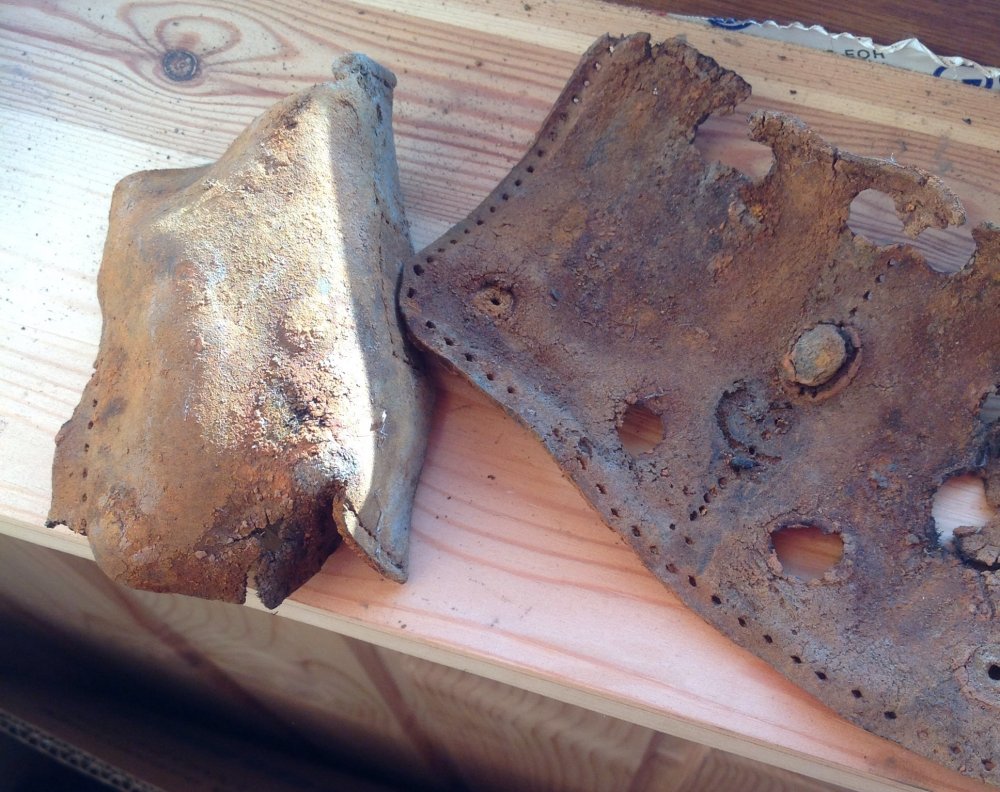

    Подскажите можно оживить, что бы не крошился когда его трогаешь, сначала помыть в теплой воде, можно ли с мылом и зуб щеткой ? Сколько потом держать в воде и добавить ли водки или соли ? Как потом пропитывать глицерином?
    Большая просьба не писать, что смысла заморачиваться нет, потому что хочу потренироваться на восстановление!!! И как придать форму коже после отмачивания ?

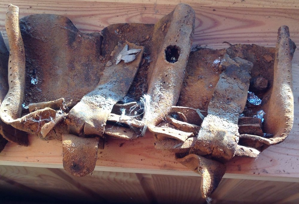

    Погрузить в мыльный раствор , хозяйственное или детское , достаточно чтобы раствор был мутным и комнатной температуры , добавить 100 грамм водки-спирта , тереть кисточкой от грязи , пару дней держать периодически разминая , сделать болванку по внутреннему размеру , сырым наложить на болванку и закрепить нитками , резинками , прищепками , пристукивать резиновым молотком , просушить до влажности , промазать ланолиновым кремом , средствами для ухода за обувью и кожаной одеждой , лучше средства по уходу за лошадиной упряжью , глицерин и касторку не применять .Согласен с Рихард по рекомендуемому разделу

    Попробуйте нитку проложить от шва ко шву по всем изгибам по прямой , потом померить длину , это и будет примерный внутренний размер , нарезать пластинок из тонкого пластика или фанеры и вставлять , если размер малым окажется это будет дополнительная растяжка , швы временно прошить тонкой медной проволокой или леской для временной сборки сопряжения деталей .

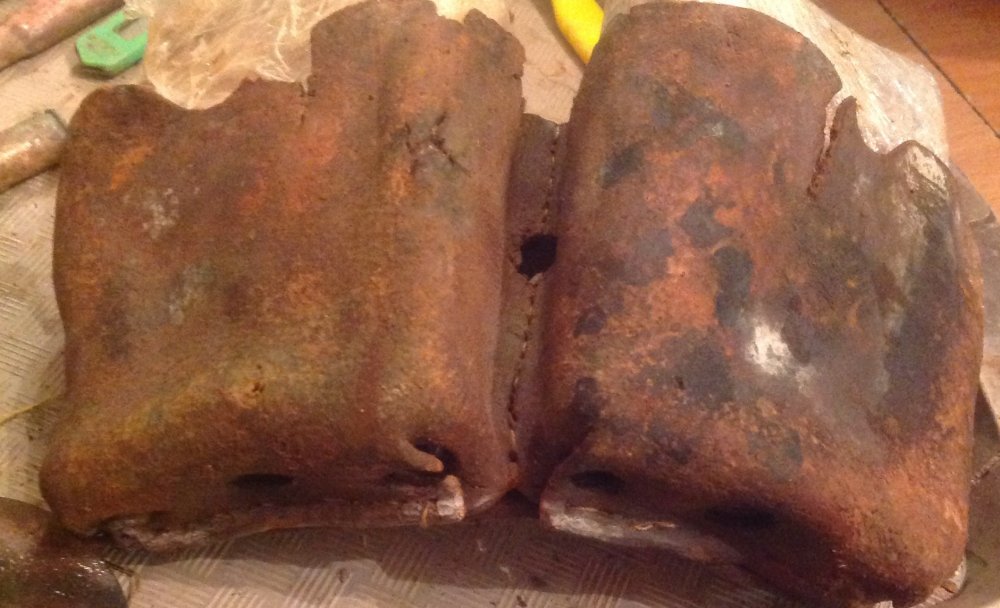

    Замочил в растворе с мылом и водкой, полежав 30 минут, был очень эластичным, я его немного почистил, с утра встал и посмотрел на раствор , он стал как желе и кожа немного поздатвердела !! Что делать ?
  18. копатель53
    копатель53 Stabsgefreiter
    243
    Может сейчас немного почистить в этом растворе и переложить в воду с водкой и солью и там уже разминать ?

    Разминать , температура рук размягчает, но специально греть нельзя , мыло тоже способствует жированию , возможно многовато мыла раз в желе превратился раствор , ультразвуковая ванна не помешает ( если есть ) можно в герметичном сосуде с кусками резины в авто возить , будет встряска и перемешивание .

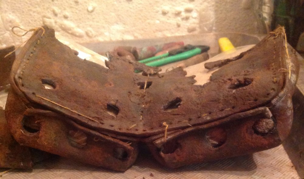

    Прошил, что дальше делать ? Положить в раствор глицерина и водки, если да то какие пропорции ?

    Пропорции я делаю на глаз , всего поровну , но глицерин не использую , утрат много , можно попробовать строительным ПВА вклеить , вставить болванки для придания формы .

    Болванки вставил просто фото до них

    Слегка подмыленную воду , добавляю спирт или водку на литр стакан , на мой взгляд эта смесь нужна для того чтобы отмыть , обеззаразить и пропитать водой , помять , постучать резиновым молотком , поры открываются , после высыхания до влажного состояния прожировать ранее предложенными составами , я делаю так , до удовлетворительного состояния не доводятся только сгнившие , рассыпающиеся или закаменевшие предметы .

    На жированную кожу клей не ляжет на влажную тоже ( кроме ПВА ) , если клею 88-м то перед склейкой просушиваю на воздухе до сухого , если ПВА- то на влажную , при малых промежутках в сухом состоянии между мокрыми , не замечал ухудшений в коже ( можно замачивать-сушить несколько раз ), если есть некоторые перерывы в работе то можно держать в растворе или во влажном состоянии в герметичном полиэтиленовом пакете , специально пропорции не соблюдаю как бог на душу положит , держал и в чистом спирте , но разницы с водой не видел- сохнет только быстрее , соль и щавельку не добавляю .
