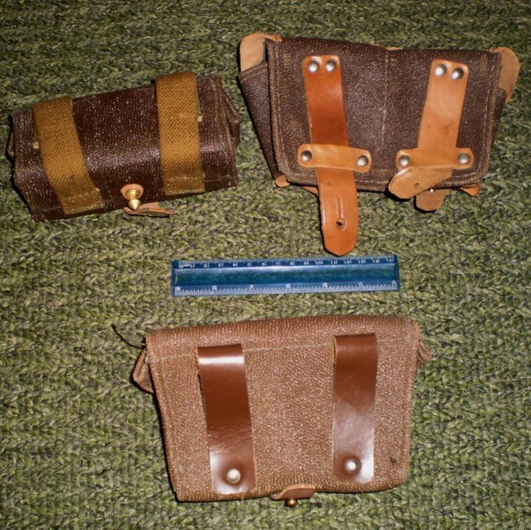

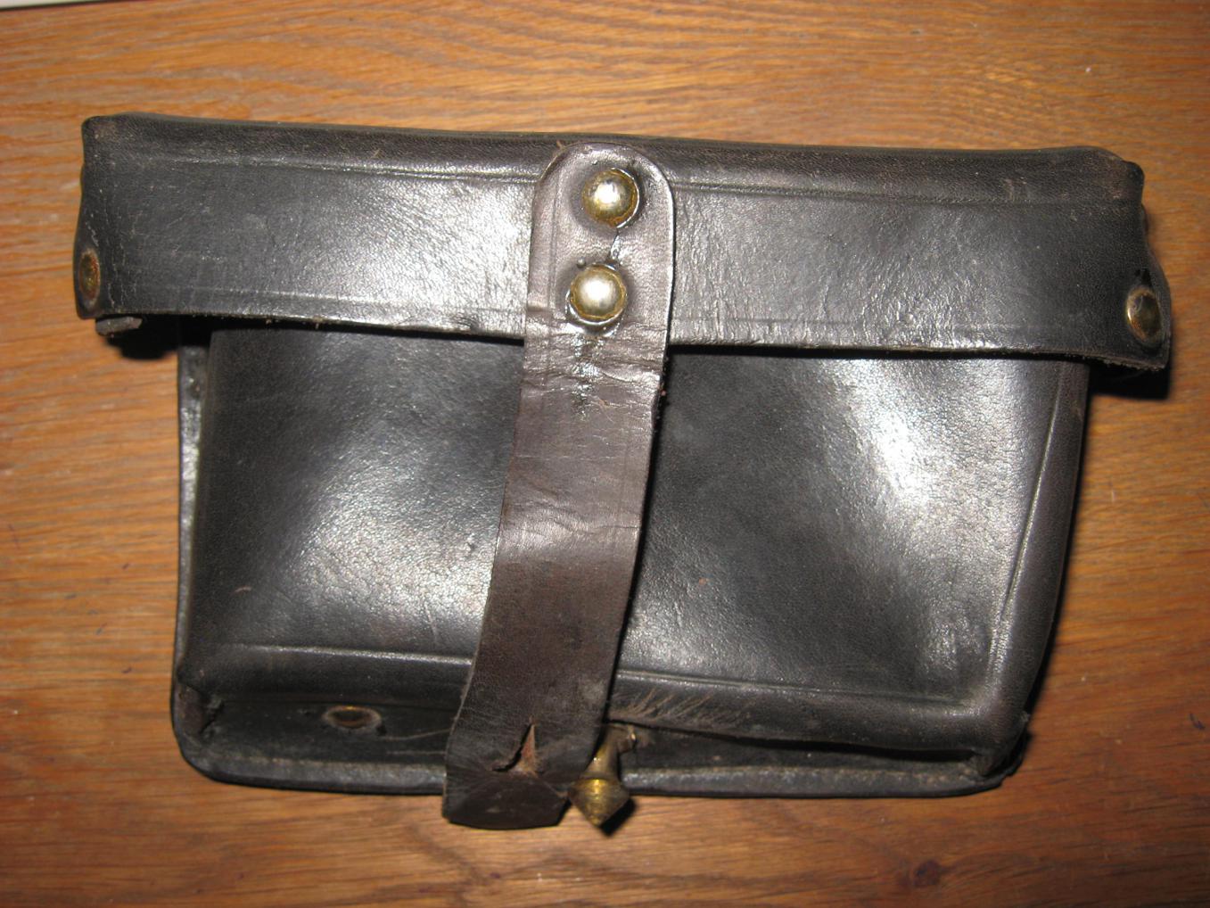

    Если ошибся разделом, прошу извинить...
    Комрады, буду очень признателен ваши знания!
    На фото три подсумка - слева вверху - СКС, справа вверху Мосин
    внизу, как я считаю - СВТ послевоенный, только с перегородкой.
    Документально нагуглить не смог ничего по данному подсумку - не попадается нигде... может плохо искал, спорить не стану.
    Суть вопроса в чем: мой покупатель говорит - что подсумок не СВТ, а мосинский, т.к. не влазит в подсумок магазин, как мне поясняли комрады с форума: это модификация СВТшного подсумка с перегородкой - для обойм, если перегородку убрать - для магазинов.. Покупателю это все пояснил, он утверждает, что я все выдумал и требует возврата товара, я не против, но правды ради прошу помощи в определении данного предмета.

    это послевоенная патронная сумка для винтовки Мосина,подобные были из черной кожи для флота.Сумка СВТ должна быть однозначно под магазины,или были универсальные ,но с подвижной перегородкой.

    спасибо, жду еще мнения, если есть возможность,то буду рад увидеть ссылочку, определяющую, что это именно подсумок мосина, т.к. нигде ничего не нашел аналогичного.

    почти уверен что это мосинкий
    99%

    СВТ послевойна внешне вот такой, к сожалению фото внутрянки нет.

    Вот нашел интересный спор (да не удалят ссылку модераторы) http://forum.guns.ru/forum_light_message/36/292394.html
    Некто Глымов (возможно это и наш комрад Антип Глымов), демонстрирует такой же как и ваш подсумок, позиционируя его как мосинский.

    Не хочу холиварить, скажу в двух словах. На фото - универсальный подсумок обр 1941, послевоенного выпуска. они встречаются как с перегородкой, так и без. это не подсумок конкретно под СВТ и не подсумок конкретно под мосю... с перегородкой в него вставляется тот же объем обойм, что и в штатный двусекционный мосинский, без перегородки - 1 магаз СВТ и 4..6 снаряженных обойм.
    Все выпуски этого подсумка в кирзе датированы срединой 50х - концом 60х. встречаются на складах ДХ, иногда у подразделений ВОХР. В целом, считаю спор глупым ввиду того, что никто не может похвастаться не только инфой (источниками) о типах и разновидностях подсумков СВТ, но и более - менее приличной коллекцией оных.
    P/S/ на ганзе действительно отписывался Антип Петрович. Пару лет назад мы с ним обсуждали этот подсумок и пришли к выводу - раз магазин от СВТ помещается, значит в том числе подсумок и под СВТ... в Союзе никогда никто не делал просто так. И последнее: не кажется ли вам странным, что позняковые подсумки на ппш и мосю (50е-80е годы) встречаются сплошь и рядом, а с подсумками СВТ такого не замечено, а ведь быть должны:)

    Не помню где именно, но такой же подсумок уже обсуждался если повезет найду ссылку, то там один из пользователь доказал что это подсумок винтовки мосина после военных выпусков предназначенный для охотничей версии исполнения. вот ссылочка на вскидку так же подтверждает эту версию. http://www.dmazay.ru/index.php?productID=4622

    Пожалуйста по ищите ссылку, а по вышеприведенной ссылке судить ничего нельзя.. к тому же смущает слово односекционный?!! он же разделен, а значит двухсекционный..

    Да я понимаю что по этой ссылке судить сложно но все же постараюсь найт ссылку там где было это обсуждение. По поводу одно секционный двух секционный: разници особой я так понял нет. И как я понял подсумки такого типа следствие упрощения производства.

    По поводу этого, эта тема уже поднималась на ганзе и пришли к меннию что СВТ во время войны было не так уж и много, соотвецтвенно и подсумков было выпущено не так много. Но по любому где-то на складе пылятся такие подсумки в количестве.

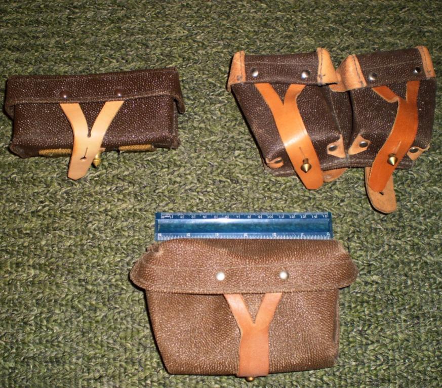

  16. Тёркин
    Тёркин Feldwebel
    873
    Город-герой
    вот его одногодка,морской кожанный подсумок Мосина 50 год.

    Опять же - утверждения по поводу охотничьей моси порадовали. следуя такой логике патронташи 16 калибра должны идти к ппш. Возвращаясь к предмету: в него становится вместе - магаз и обоймы? - да, становятся. Его можно юзать по прямому назначению с СВТ? - Да, можно. Завтра всем неверующим Фомам выложу фоточку:)

    Вэк. нет никакого окончательного решения и не будет, так как нет ни документов, ни серьезных коллекций по данной тематике. Этот подсумок не имеет исторической ценности, зато имеет коллекционную и сугубо практическую - носить в нем магазы СВТ можно, я с таким "воюю" на реконструкции.
