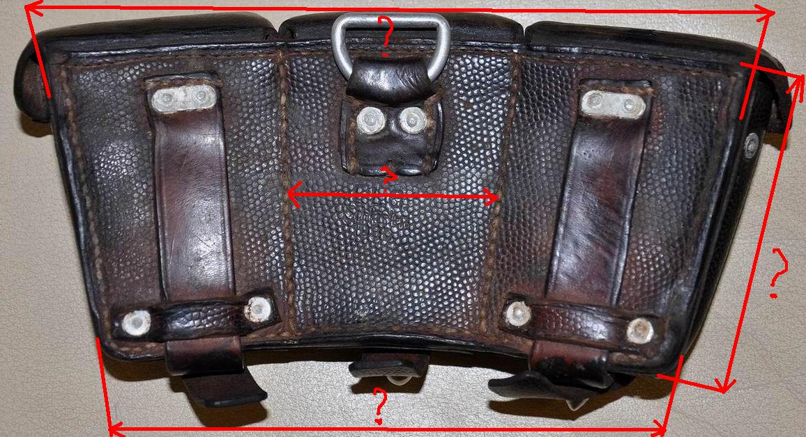

    Приветствую камрады!Помогите с размерами подсумка к98.Или сделайте замеры, платформы подсумка.

    Спасибо.Эту тему я и сам нашел.Но вот выкройки на картоне сделал,выгнул как будет в реале и заметил что согласно этих лекал платформа должна быть намного больше.Уже и обоймы подставлял и так и сяк.Можно конечно и самому додумать но интересно узнать какие размеры у оригинала.

    Лучше в руках подержать. Неужели рядом никто из друзей не имеет оригинального подсумка? 207мм, 170мм, 63мм, 92мм.

    Есть оригинал но в процессе неправильного восстановления его стянуло до не приличного состояния.По этому и хочу сделать новый.

    Прошу понять и простить,первый раз работал шилом да и не занимался такого рода шитьем.Вот то что у меня вышло.

    нормально получилось. Не хуже чем те реплики что что тут продают.

    Хорош, но не забывайте нитки воском обработать.

    Нить пропускал через свечу.
