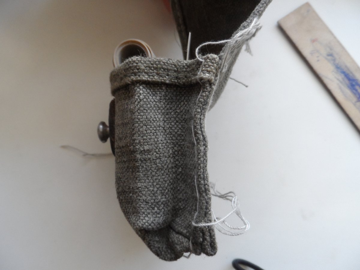

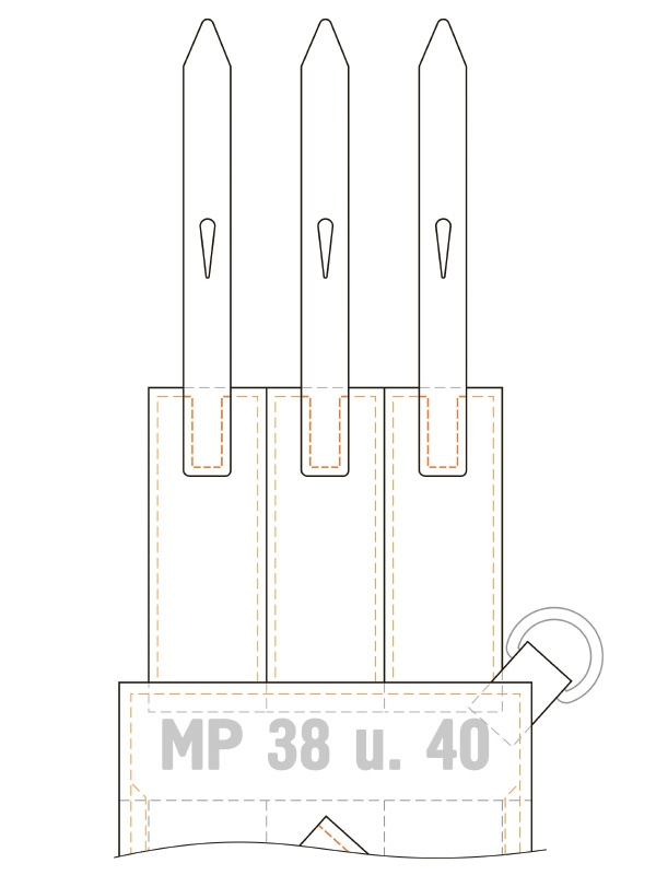

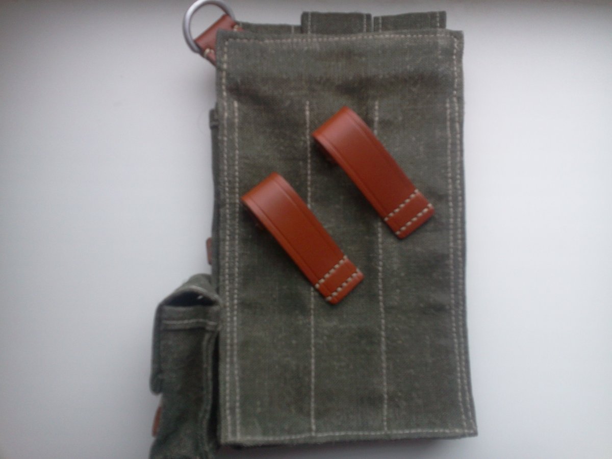

    Привет всем кто делает своими руками! Вот затеялся с подсумками,выкройки - помощь Камрада,кожу сам шил,шпеньки работа токаря. Что хочу заметить - задние ремни под поясной ремень по чертежу 105 мм. но они оказались длинноваты-надо укорачивать,ну в остальном вроде норм.С уважением кто делает своими руками! SAM_8932.JPG SAM_8935.JPG SAM_8936.JPG SAM_8933.JPG SAM_8934.JPG

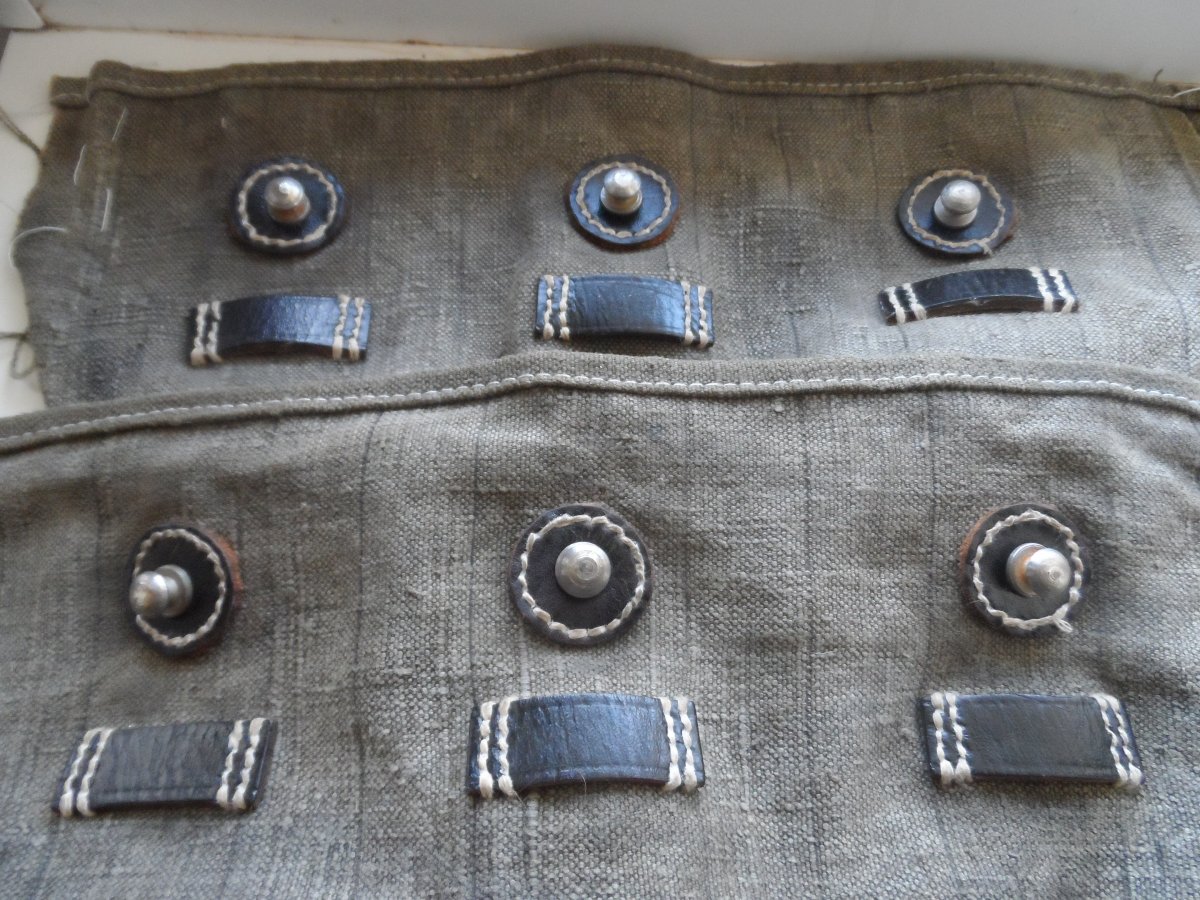

    нормальные там шлейки под ремень.вы их когда подогнете все будет ок. только вы их начали неправильно шить.начинать нужно с верхнего края.а в том виде как сейчас внутри будет шить неудобно.и шпеньки нужно сначала клепать на кожаные пятаки а потом пришивать.иначе железяка юудет внутри кармашков.и магазины будут цепляться.

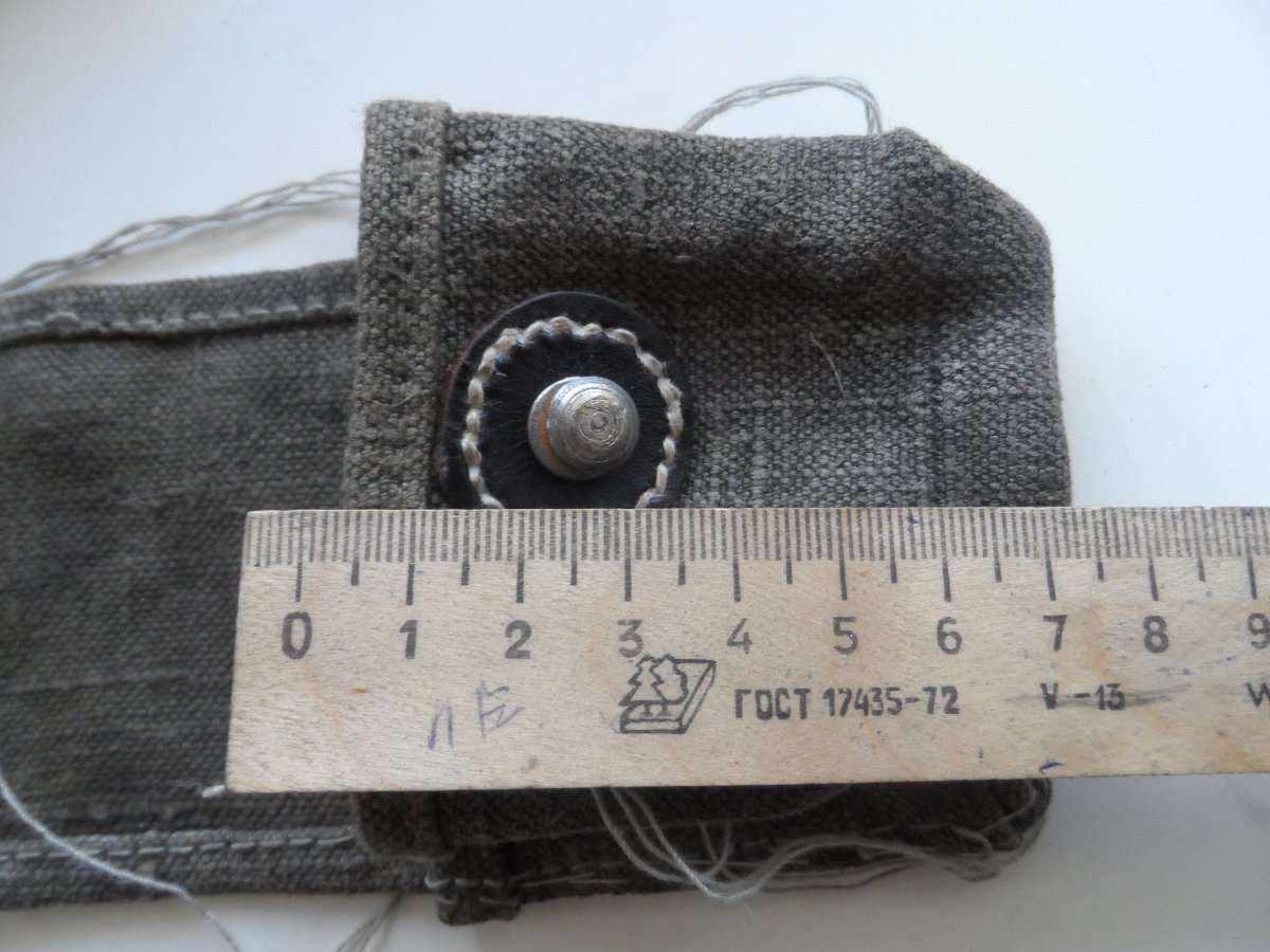

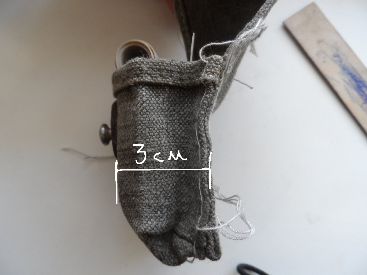

  6. F.O.Mozer
    F.O.Mozer Stabsfeldwebel
    1.415

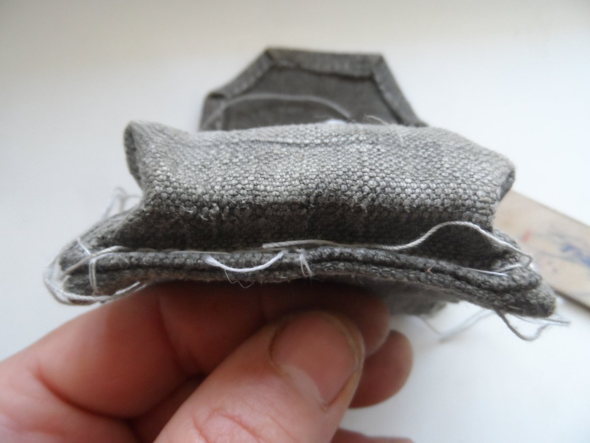

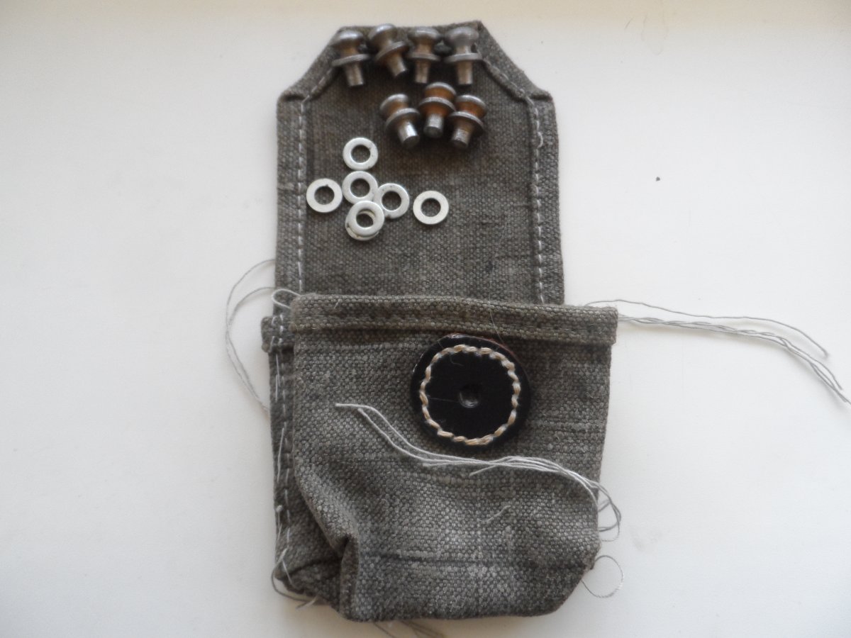

    карман - если вопросы будут я на связи SAM_8947.JPG SAM_8948.JPG SAM_8949.JPG SAM_8950.JPG SAM_8951.JPG SAM_8952.JPG

  7. sabonis68
    sabonis68 Oberfeldwebel
    606
    Кривой Рог Украина
    Толщину ещё бы по 5 фото.
  8. F.O.Mozer
    1.415

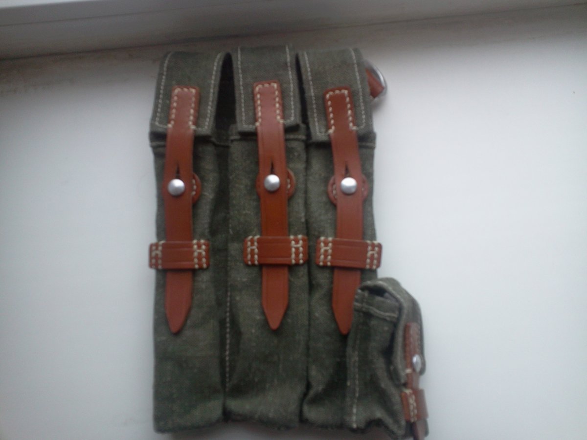

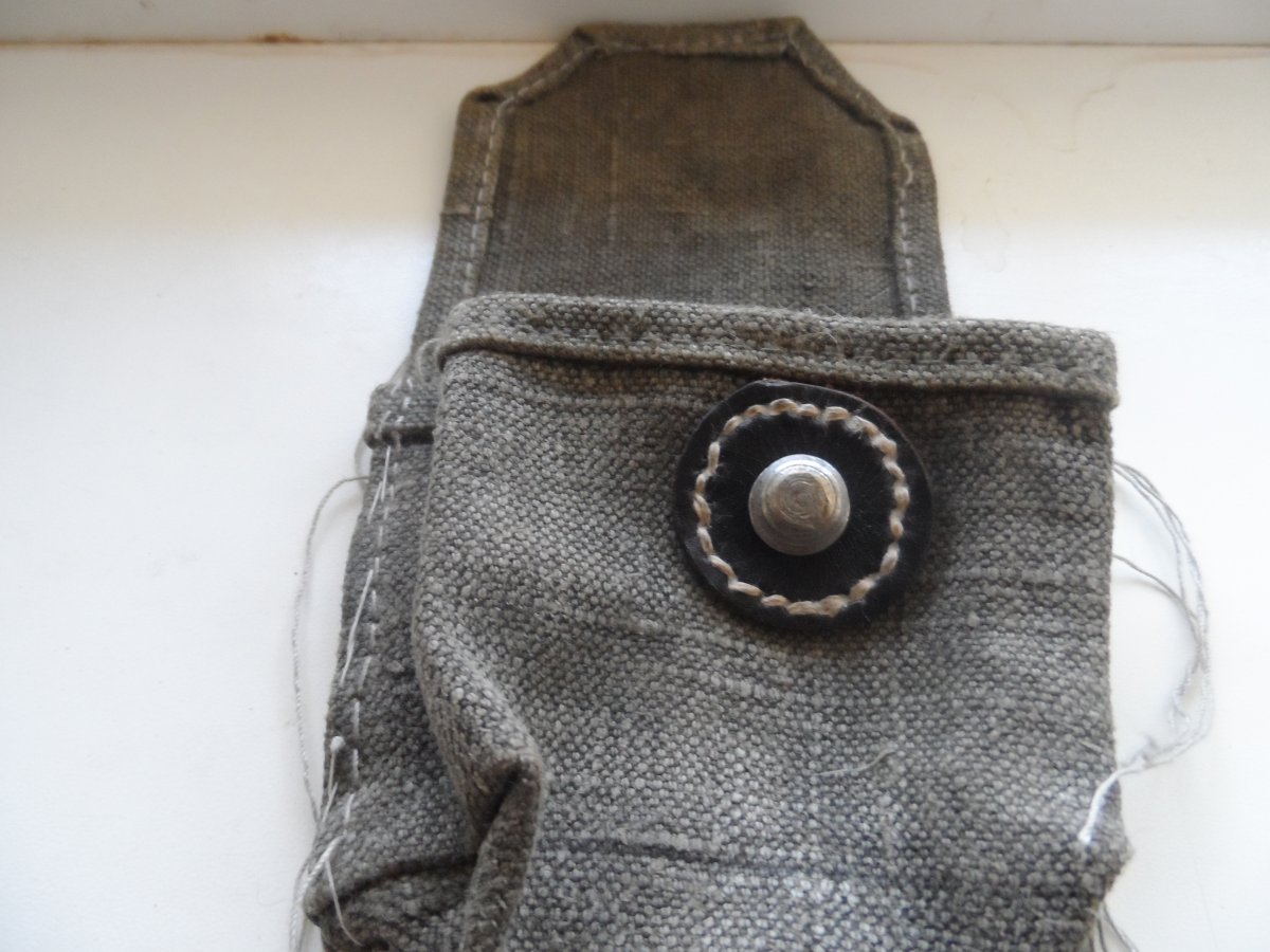

    Наметлял один подсумок - интересно было на общий вид посмотреть,вроде неплохо. SAM_8961.JPG SAM_8962.JPG

    очень добросовестная работа!,я с Камрадом тоже шили как то с такой петлей,но мне с длинной больше приглянулась.У нас есть общий недостаток -это короткий клапан:( на ориг.изделиях клапан перекрывает карман на 1,5 - 2см. 0сt16_178.jpg

    Кстати, а можно попросить чертеж верхних клапанов, или как там, ну которые тип крышки, просто у юргена размеров нету

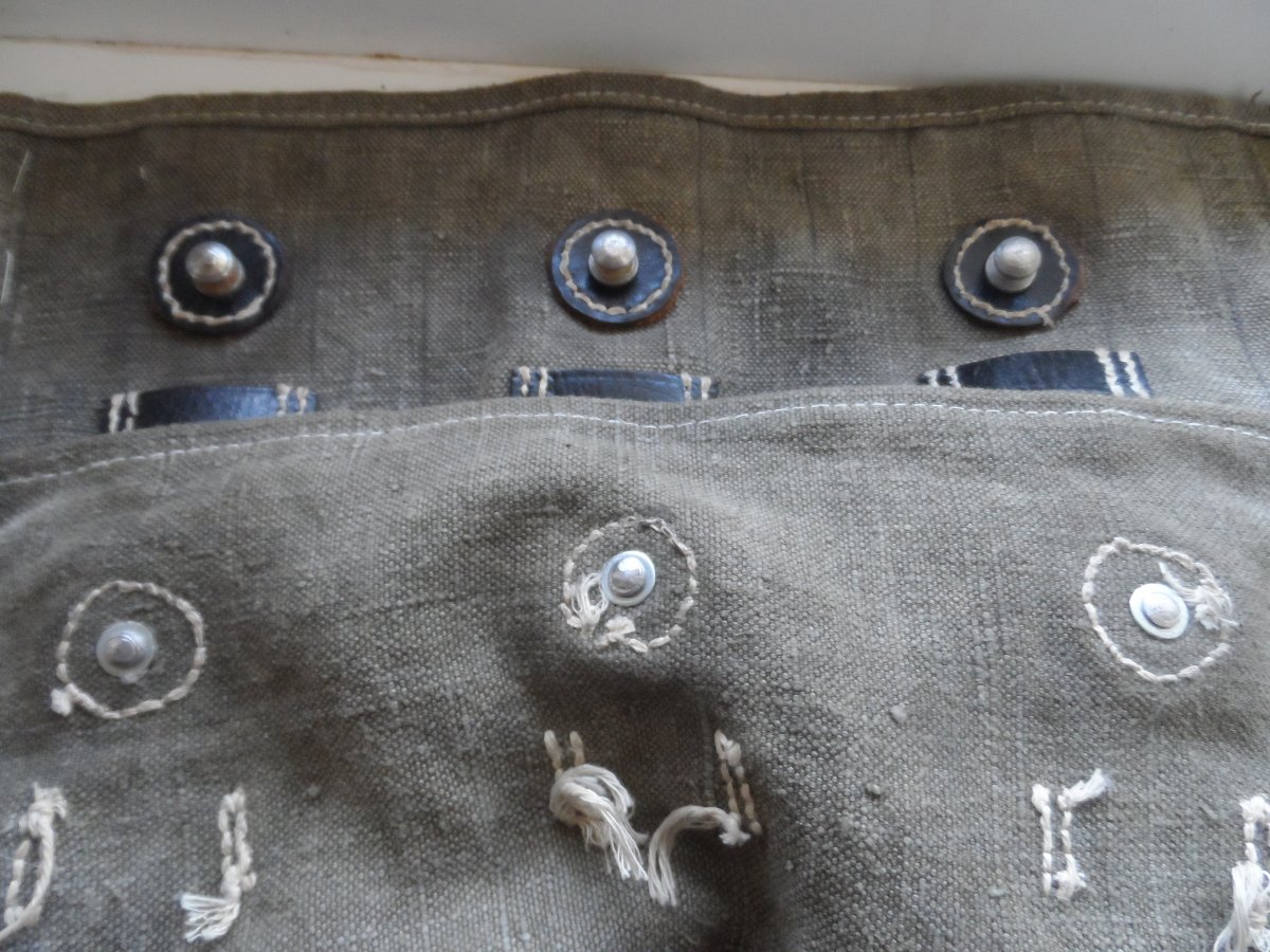

  15. oberkatze
    oberkatze Oberfeldwebel
    132
    256
    469
    Круто.

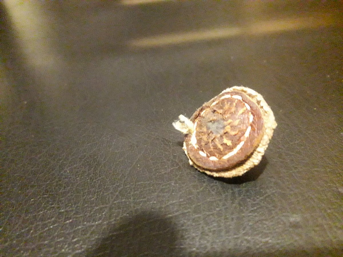

    А чим і як такі шпеньки ставляться?
    І ще дурне питання.

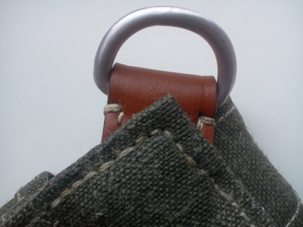

    Хіба звороти, де кльопки з шайбами, не закривалися шкіряною підкладкою?

    А это оригинал?Если да, то можно размер подкладки из кожи

    Ні, то повоєнний аналог.
    Але на флягах наприклад, як і на іншому спорядженні Вермахту, прикльопані звороти шпеньків завжди закривалися, шоб нічого не дряпати і ні за що не зачіплятися. От я й питаю, хіба на підсумках до МП не так само було?
    Сподіваюся, власник оригінальних зразків побачить наші пости і просвітить))

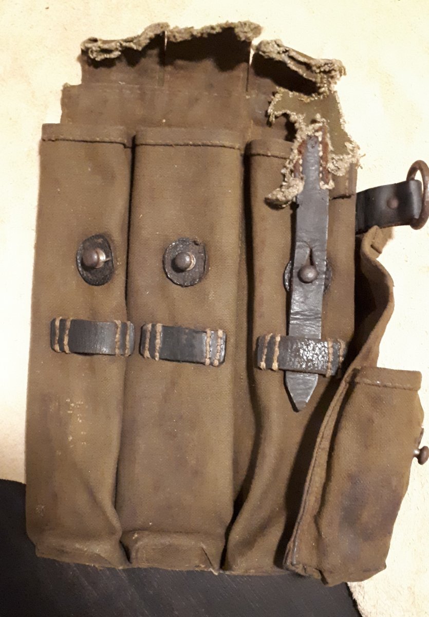

  19. F.O.Mozer
    1.415

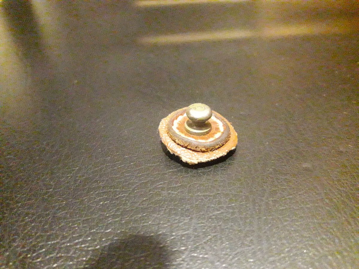

    изнутри в них нет нужды,ножка шпенька изнутри расклепана под грибок(с закруглением) так что магазину не больно об него тереться))) По поводу оригинала - не знаю,для реплики можно не ставить,а там как кому угодно
    oberkatze подобається це.
  20. oberkatze
    132
    256
    469
    А є якась спецприспособа для такого?
    Бо дуже вже рівненько і гладенько закльопано))
    Demus подобається це.
  21. F.O.Mozer
    1.415
    просто легенький молоток,удары наносить от центра и сводить на края,оно само собой закругление получается.Удачи!
  22. Demus
    Demus Leutnant
    2.070
    Запорожье, Украина.
    Я вообще клепки на клей для кожи насаживаю и норм)И потом кожей подшиваю

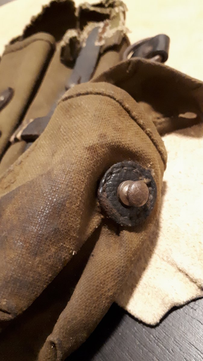

  23. игорюшкин
    игорюшкин Feldwebel
    700
    украина харьков монреаль
    На моем, расклеп внутри под основным материалом . о магазины не царапает. Но видно что потерт изрядно.
